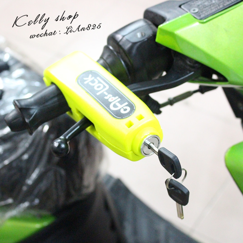

Was es nicht alles für die vergesslichen unter uns gibt ?
http://de.aliexpress.com/item/Newest-20 ... ac8d2d787b
