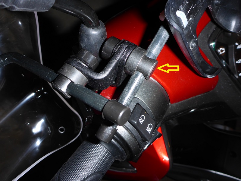

Nachdem ich heute nasse Finger hatte, habe ich mir die an die Wave geschraubt.
Einzige Möglichkeit: die Klemmschraube, die für den Handschützer vorgesehen ist, ist etwas länger als die anderen.
Diese abschauben und dazu benutzten, um den zweiten Winkel an die Scheibenbefestigung zu schrauben.
Muß mal ein Foto machen

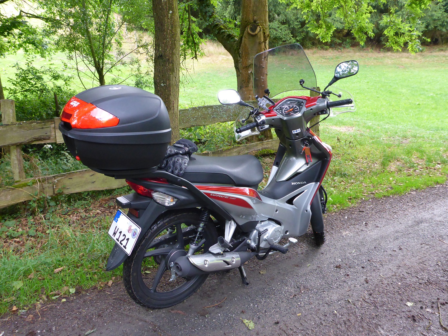

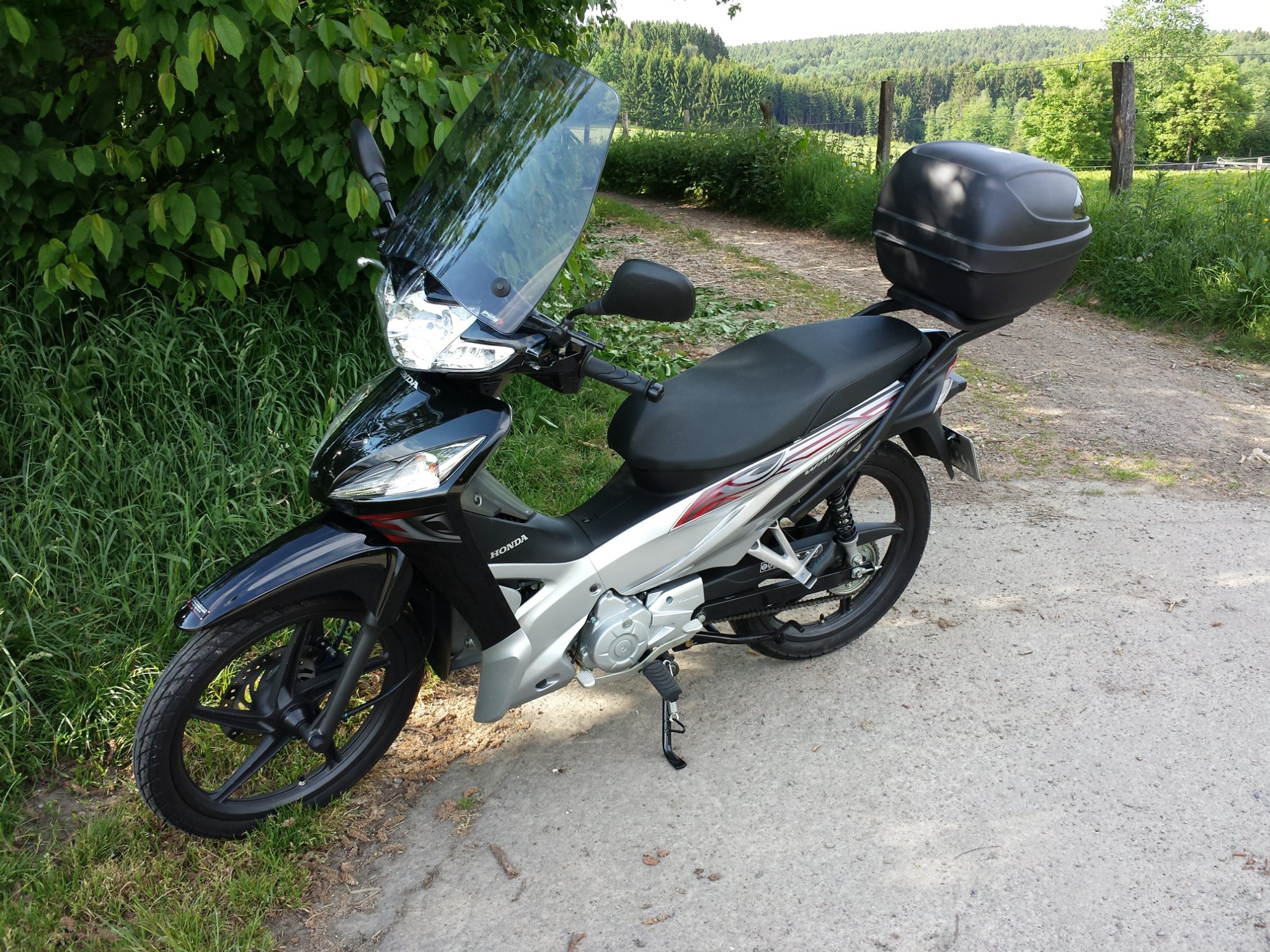

Ich habe beim Handschutzanbau auch die Stellung der Scheibe verändert.
Sie ist nun etwas steiler, der Helm bekommt nun weniger ab.
Nummernschild Tunig, die 110 war nicht zu haben.

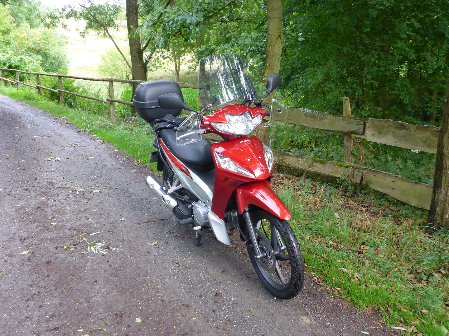

was lange währt wird endlich gut. Inzwischen hat mir Louis selbstständig die richtigen Winkel geschickt. Heute habe ich die Puig Urban montiert, und bin sehr zufrieden damit. Der Winddruck ist weg und die Windgeräusche sind für mich OK.
Zum Schluss noch ein Foto wie das Ergebnis aussieht.
Rüdiger
