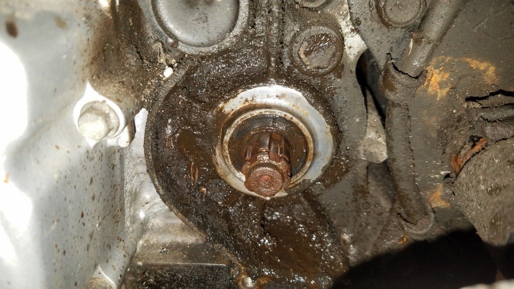

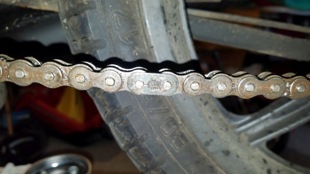

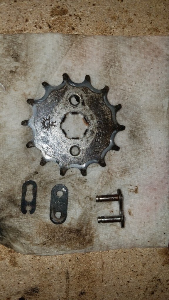

So, Letzte Baustelle vor der Grundreinigung: Die Kette sieht furchtbar aus. Rost und knochenhartes Fett.
Der Herr Honda sagt abbauen, Reinigen wieder Anbauen. Hab ich ja noch nie gemacht, aber okay.
Laut Vorbesitzer war der Kettensatz ca. 2500km alt. Die Reifen Ca. 3000km und kein Jahr, macht nach meiner Rechnung weniger als ein Jahr für den Kettensatz.
JT sprocket, RK Kette, scheint original zu sein.
Die Kette selbst wirft eine unglaubliche Menge Dreck ab, scheint aber nicht ungleichmäßig gelängt und hat auch keine "harten" Stellen. Knuspert halt, ist noch Sand drinn, muss ich noch ein zweites mal reinigen.
Das Kettenrad sieht relativ gut aus.
Beide Rosten halt, aber es ist ja auch ein Winterfahrzeug.
Dann guck ich in's Ritzel rein. Ein durchgängiger klumpen festes Fett.
Alles Rausgekratzt und ein bisschen gereinigt (muss ja nicht Blank sein hinter der Ritzelabdeckung ist ja kein Showbike. :laugh2: Getriebeausgangswelle sieht okay aus, die Verzahnung ist noch gut. (nur Dreckig)
Ritzel raus zum Reinigen. Boah...
Ja, das ist richtigrum!
Diese Seite war aussen.
Wie auch immer man es schafft die Zähne RÜCKWÄRTS zu verschleissen. :roll:
Motorbremse, Berg runter?
Ritzel nach 27500km gewendet?
Keine Ahnung. :?:
Gut, ein Kettenkit kommt auf die "Muss-ich-mir-merken" Liste. :roll:
Beiträge: 10340
Re: Bastelthread - Wiederaufbau WAVE110i
Da hat der Vorbesitzer wohl umgedreht
und auf weitere 25.000km gehofft. Um
die 5 bis 10 Euro fürs neue Ritzel zu sparen.
Sachen gibts ...
Weitersparen,
aber nicht am falschen Ende.
Hai-Pit

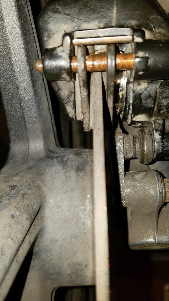

Hab Heute das schöne Wetter genutzt und die Wave gewaschen, geht ja jetzt erst wo der Motor zu ist. Dabei sind mir zwei dinge aufgefallen:
  • Vorderrad ist Schwergängig. Ich werde wohl mal die Bremse demontieren und die Gleitstifte gängig machen.
  • Die Kiste rasselt schon wieder erbärmlich....in den ersten 20-30 Sekunden, dann wird's schlagartig besser. Ist der Steuerkettenspanner selbstentlüftend?

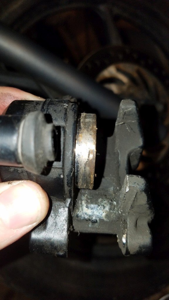

Die Bremse ist inzwischen demontiert, gesäubert und wieder zusammengesetzt.
Die Schiebestifte sind gar nicht schlecht, nur knochentrocken.
Neu mit silikon gefettet, und alle Kontaktflächen der Beläge mit Kupferpaste zusammengesetzt. Bremse geht wieder traumhaft.
Laut Vorbesitzer "Bremsbeläge vor kurzem erneuert"... :cry:
Die Beläge sind knapp vor der Kotzgrenze, die Verschleissmarke konnte ich grad so erahnen.
Hab grad neue bestellt, so kommt 'se nicht durch den TÜV. :roll:
