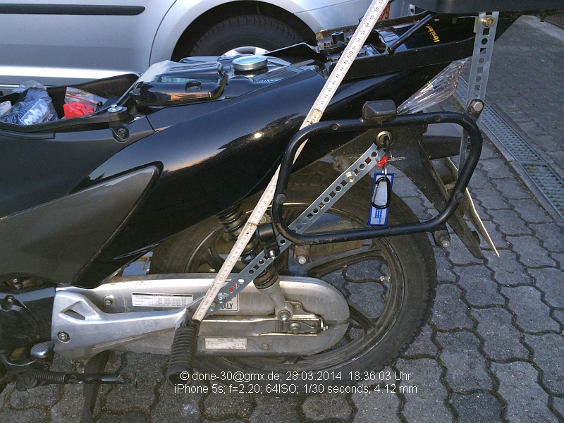

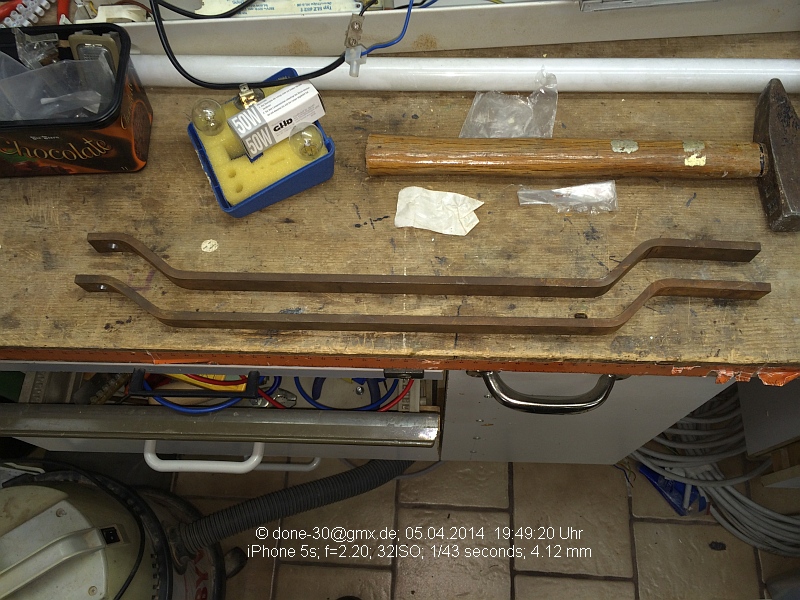

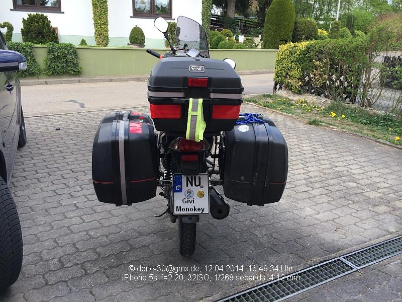

Gepäck mit Schnüren von den Federbeinen abhalten .... Junge, Junge, irgendwie fröstelts mich grad. Ich bau ja auch viel Scheiß ....
Das muss scheuern ..... Wenn du Glück hast, kommt irgendwann Wasser ins Gepäck, wenn du weniger Glück hast, ein paar Meter weiter das Gepäck ins Hinterrad ..... wenn du dann noch Pech hast ...
Der Unterbau muss stabil sein. Flacheisen 20x5mm oder Hydraulikrohr.
Schablonen und Passformen kann man sich prima aus Locheisenband aus dem Baumarkt bauen
Entwurf:
Stabile Variante:
Endversion, noch nicht lackiert oder gepulvert:
Dann hält das auch größere Kräfte aus:
