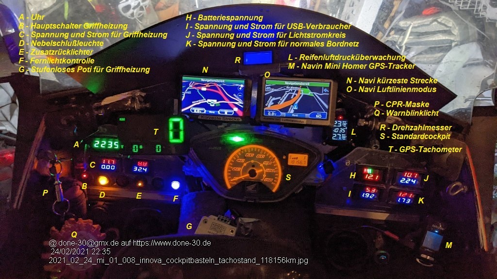

Ist für Jayne. Die bisher verbaute H4-LED schaltet bei Fernlicht die Abblendlicht"LEDs" nicht ab. So hab ich eine ultrahelle Nahfeldbeleuchtung, über die hinaus das Fernlicht kaum zur Geltung kommt. Deshalb hängt noch so ein Transformer-Scheinwerfer mit sehr schmalem Lichtkegel als Zusatzfernlicht drunter. Dann gehts von der Ausleuchtung auf die Entfernung, aber ich hab dann eben dreifachen Stromverbrauch. Im Normalbertrieb kein Thema, aber jetzt kommt wieder die Zeit, wo ich im Allgäu bei Nacht und Nebel querfeldein auf kleinsten Nebenstraßen unterwegs bin, wo ich gutes Licht brauche und mir Viertelstundenlang kein Auto begegnet. Also fahr ich ständig mit den ganzen Christbaum da vorn, verbrauche auf Dauer dann mehr Strom als die Lima zu fördern vermag und nuckle mir die Batterie leer. Ist mit meiner Instrumentierung schön zu verfolgen was da im Bordnetz abgeht.
Da brauch ich an den Einsatz von Heizgriffen nicht zu denken.
Ohne das unnötige Abblendlicht spare ich in dem Modus knapp 10W und wenn ich den Zusatzscheinwerfer noch schaltbar mache, dann hab ich in dem Fall fast 20W zur Verfügung, also genügend Reserve für max 15W für die Heizgriffe im Dauerbetrieb. Mit Stulpen reicht das bei -10 Grad um in den Sommerhandschuhen zu schwitzen.

Moin Käptn Done,
jetzt, wo ich mal wieder dein Airbus-Cock-Pit sehe,
fallen mir zwei Sachen ein:
c) Künstlicher Horizont fehlt
b) In der Sendung mit der Maus (sic!) wurde mal die
"Ratte" (sicsic!) erklärt. Die sorgt für Zusatz-Notstrom,
falls beide Triebwerke ausfallen.
Kannst du das nicht noch einbauen? Bei Spannung unter
11,11 Volt fährt ein kleines Windrad automatisch raus
ausm Topcase, und ballert Strom ins System?
Honda EU-10-I ginge auch, der müsste dann
aber in die vordere Galley.
Weiter-Ratten-Innos,
Möchtegernpilot-Pit
