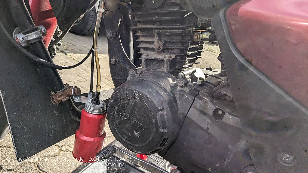

Die aktuelle JC84 ist als Ganzjahresfahrzeug nicht geeignet. Zumindest nicht ohne umfangreiche Vorbereitungsmaßnahmen. War bei mir auch nicht so geplant, aber es kam notgedrungen doch dazu, dass ich die letzten beiden Winter spontan durch fuhr. Selbst mit sofortigem Absprühen der Salzkruste mit kaltem Wasser gammelts überall vor sich hin:
Da kann man was dagegen machen oder einfach die Kiste weiter verheizen

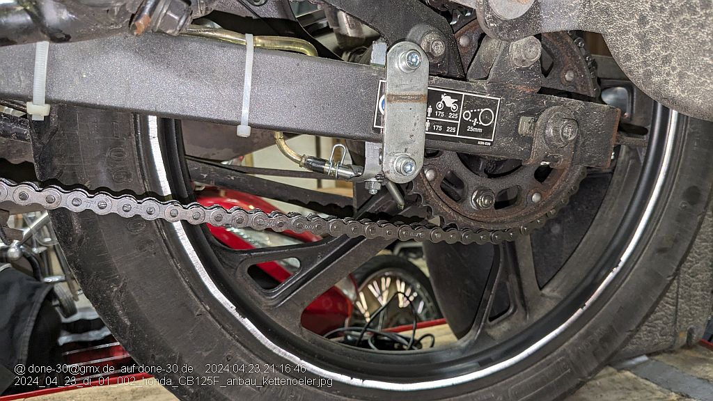

Originalkette war kein Ruhmesblatt für Honda. Kette wird bei mir unzwischen nicht mehr nur geschmiert, sie wird fast schon gespült:
Billigstöler an tiefer Stelle montiert verhindert weitgehend das Nachtropfen in der Garage
