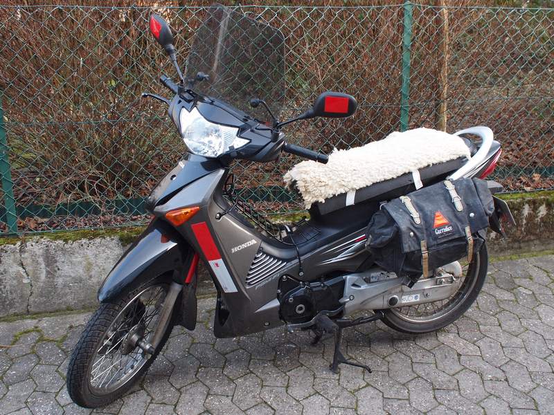

Das Klettergerüst ist weg und sie sieht gleich viel schöner aus.
Da die Inno aber nun mal ein Nutzfahrzeug ist, muss ein Gepäckträger und Topcase sein.
Sobald ich eine Zweitcub akquieriert habe, wird die Inno auf "schön und minimal" umgerüstet, versprochen.

Scheuern die Packtaschen nicht am Lack oder an den Stoßdämpfern? Oder andersrum gefragt: was machst Du, dass der Lack nicht durch die Packtaschen abgescheuert wird?
velociped
Beiträge: 1847
Wohnort: Bergstraße
Re: Ideen gesucht für Gepäckträger
Beitrag von velociped »
Ich habe Streifen einer alten Isomatte auf die Taschenrückseiten geklebt.
Allerdings erst, als erste Schrubbspuren auf der Plasteverkeidung sichtbar wurden.

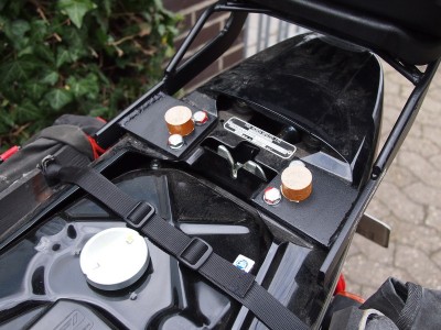

BTW: Nach Demontage des Gepäckträgers rastet die Sitzbank wieder sauber und absolut leichtgängig in der Verriegelung ein. War vorher ein deftiger Schlag mit der Faust notwendig, so genügt jetzt ein Drücken mit dem Finger. Dieses Klettergerüst ist Guano!
velociped
Beiträge: 1847
Wohnort: Bergstraße
Der Givi ist jetzt montiert und die Sitzbank verriegelt immer noch ganz problemlos.
Da der originale haltebügel ja auch als Auflage für die Sitzbank dient und damit 17mm höher baut als der Givi, musste letzterer etwas modifiziert werden
Zwei Stück Rundholz, mit doppelseitigem Klebeband befestigt, erfüllen diesen Zweck.

Endlich haste was Gescheites, Alex! So muss das :up2:
