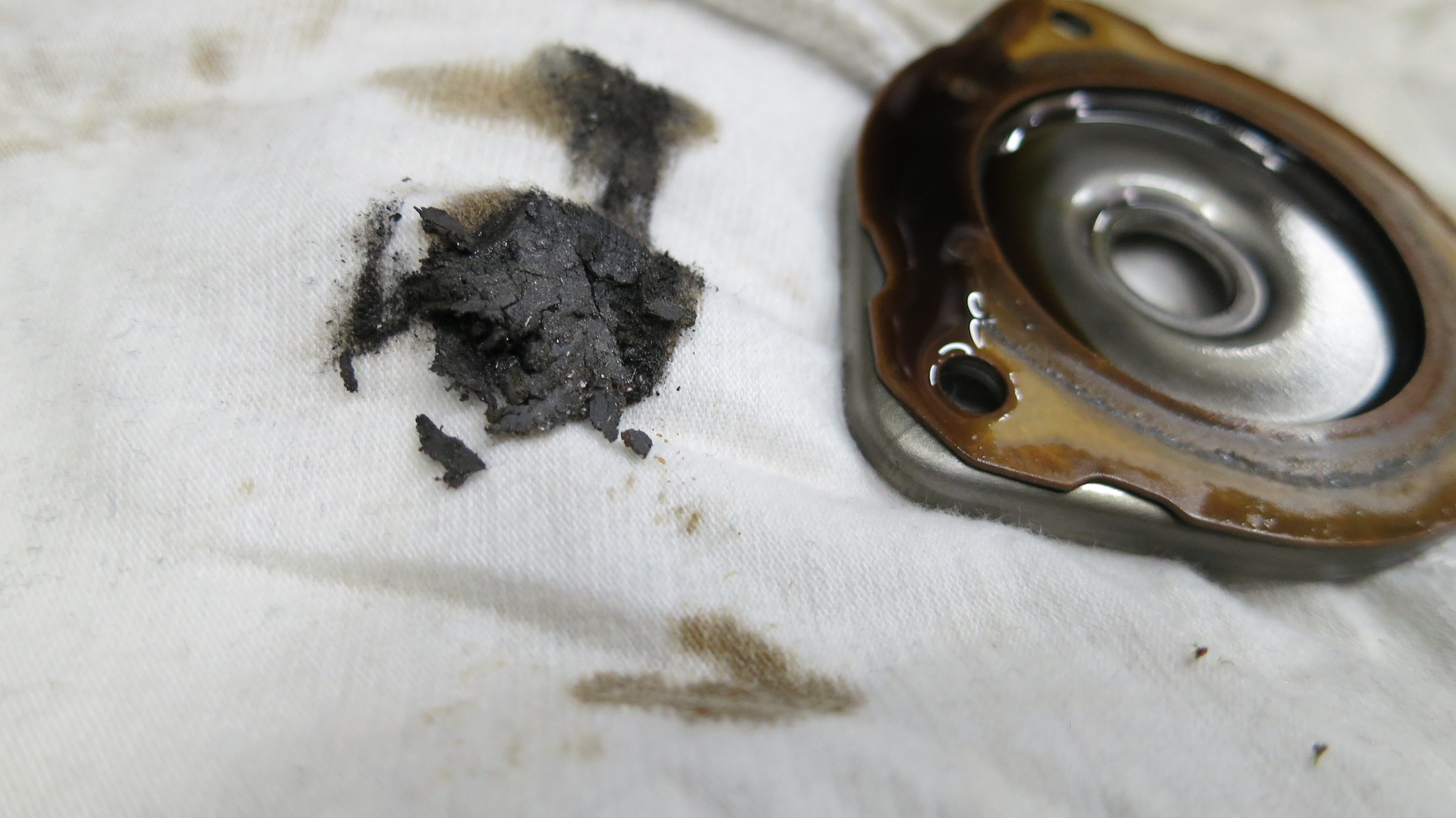

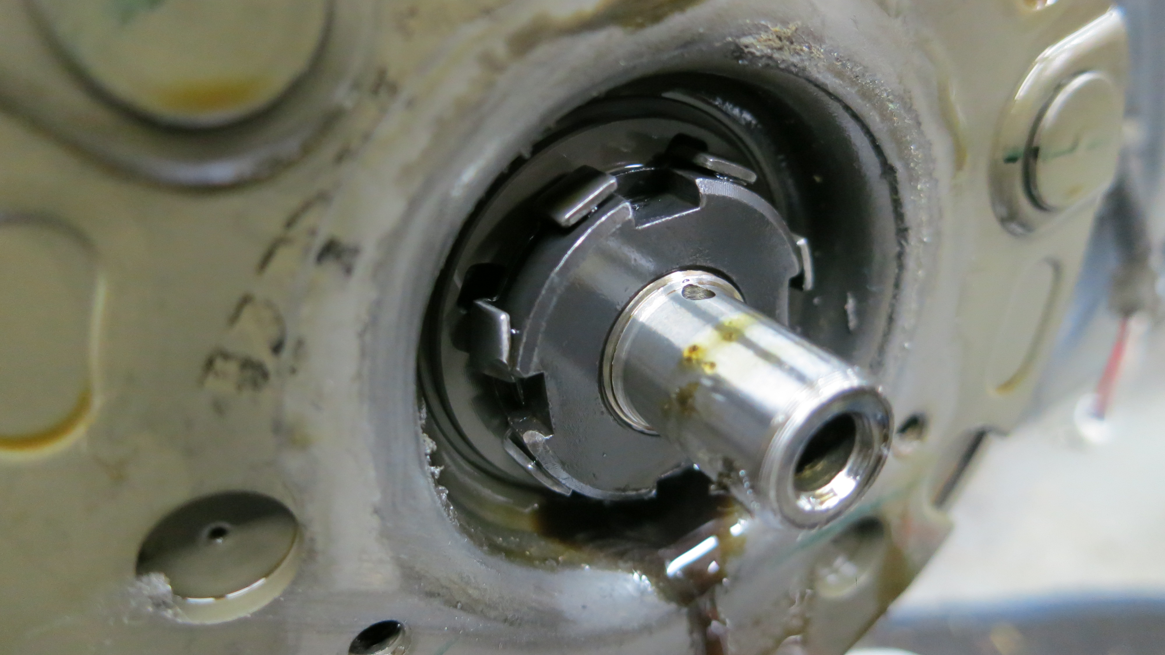

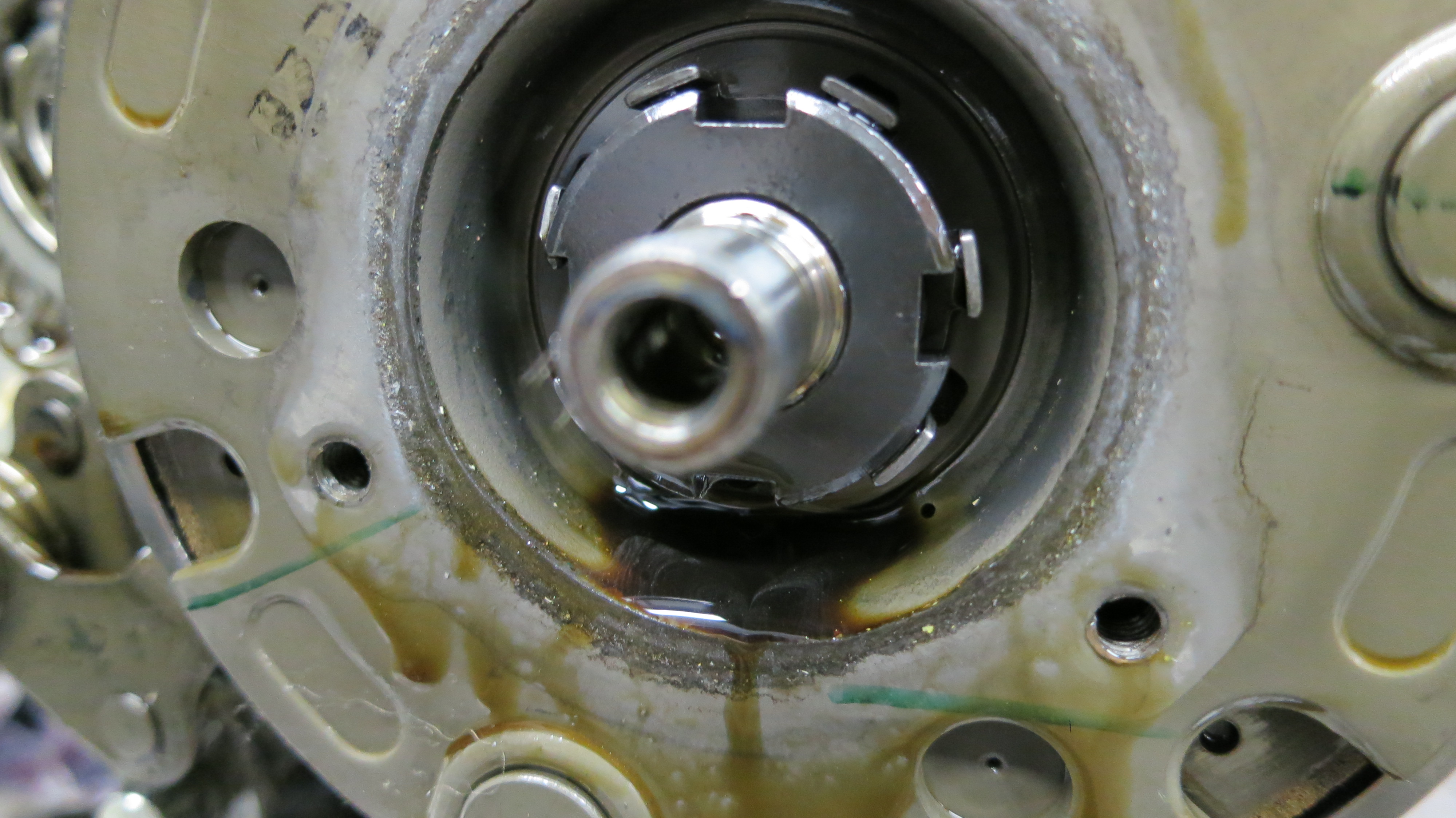

Habe gestern , nach 23000 km eine kleine Wartung gemacht ,
es hat mich schon gewundert wie viel Ablagerung in der Zentrifuge zu finden war,
aber seht selbst.
Tipp fürs selber machen : Ihr müsst unbedingt Ersatzdichtungen zur Hand haben !
1.Gehäusedeckeldichtung
2.Dichtung der Zentrifuge
3.Auspuffdichtung
Zur Montage muss das Moped möglichst schräg auf die Seite gelegt werden,
sonst gibt es fummelei mit den Eingeweiden der Kupplung!
Zur Demontage ab besten abbauen : Fußraste , Auspuff , und rechte Verkleidung.
der Metallstaub ist auch magnetisch
das ist ca die hälfte der Verschmutzung nach 23000 km

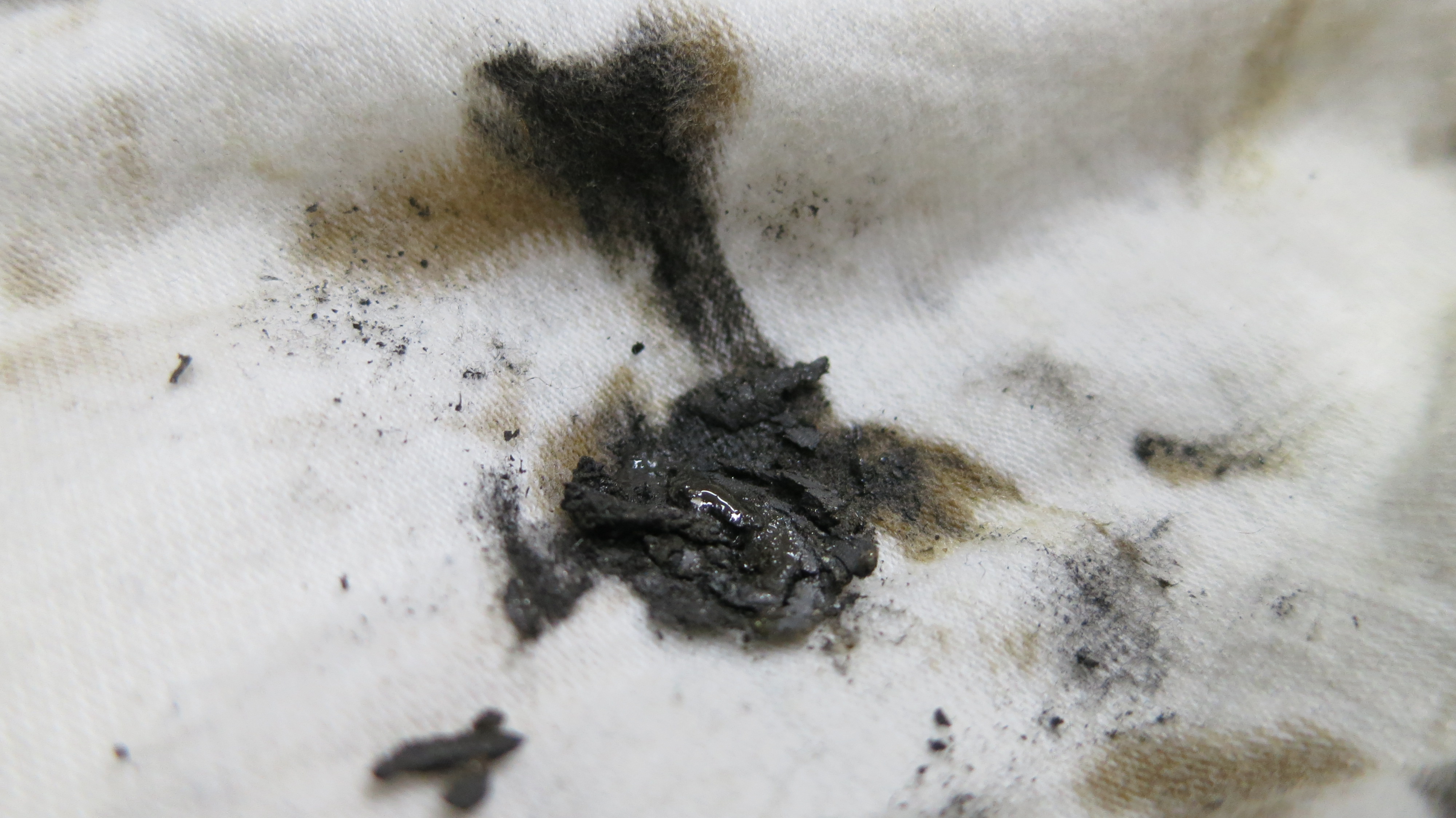

festgebackener Metallstaub ,<br />ringsherum
ringsherum

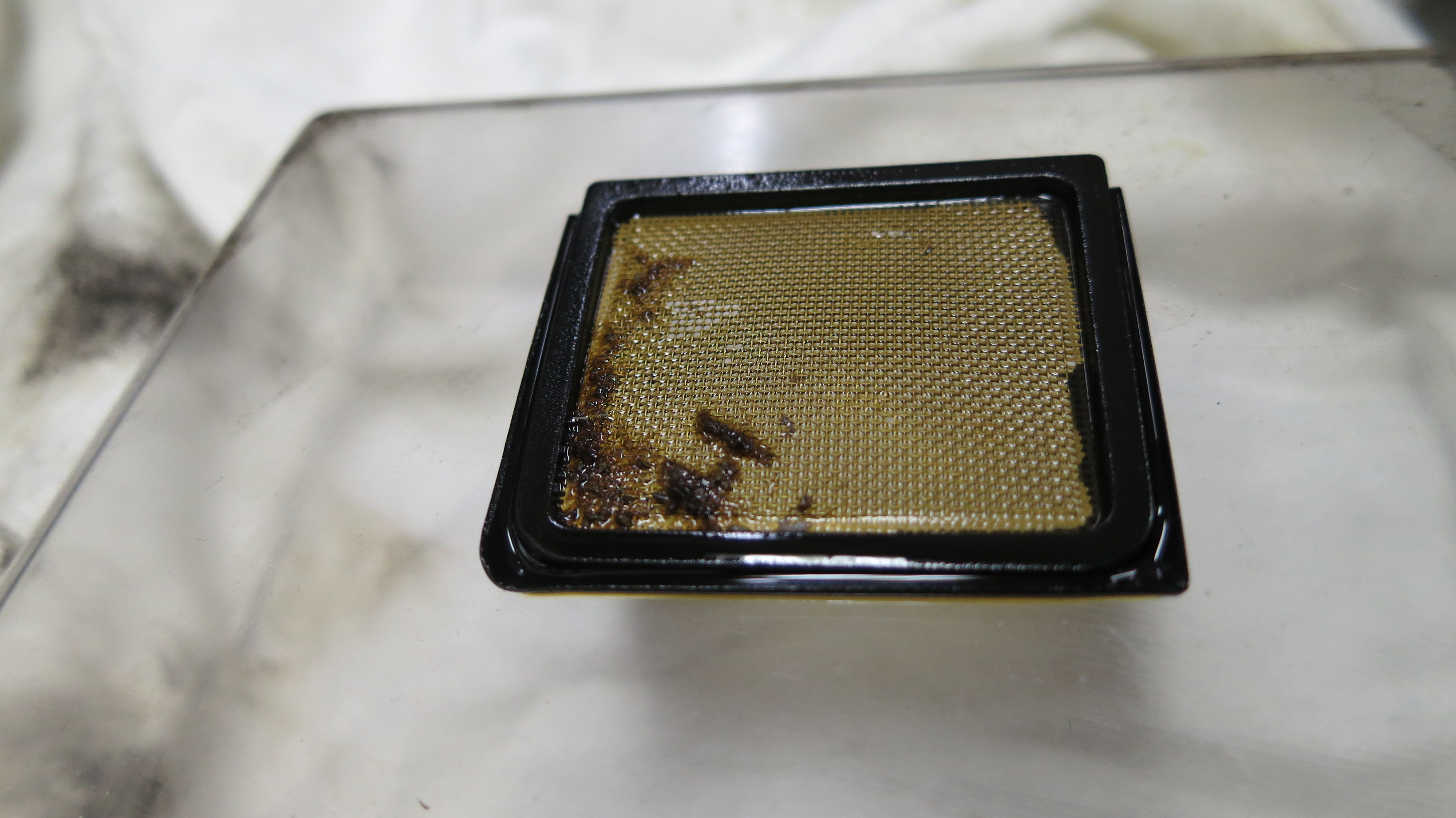

Sehr wenig verschmutzt , sieht aus wie Dichtungsreste von der Montage
