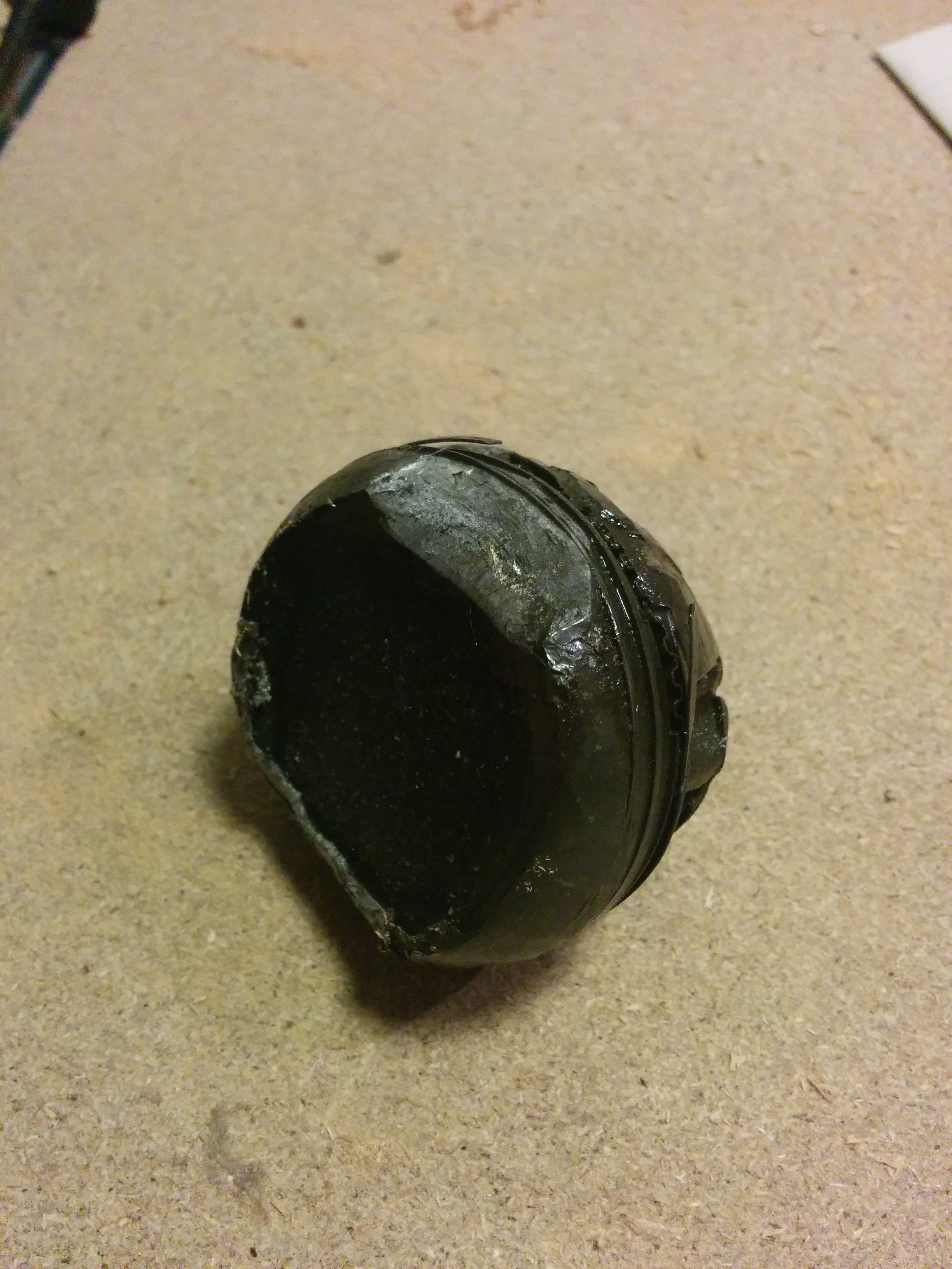

So, nach langer Pause ein Update zur Lage. Von Astarot habe ich den Findling aufgekauft und dann auch recht problemlos den Motor tauschen können. Geerbt hatte ich von ihm aber damit auch das Standgas-Problemchen und nach mehreren Tagen hoffen bangen und Sensoren checken die traurige Erkenntnis: der Motor komprimiert nimma.

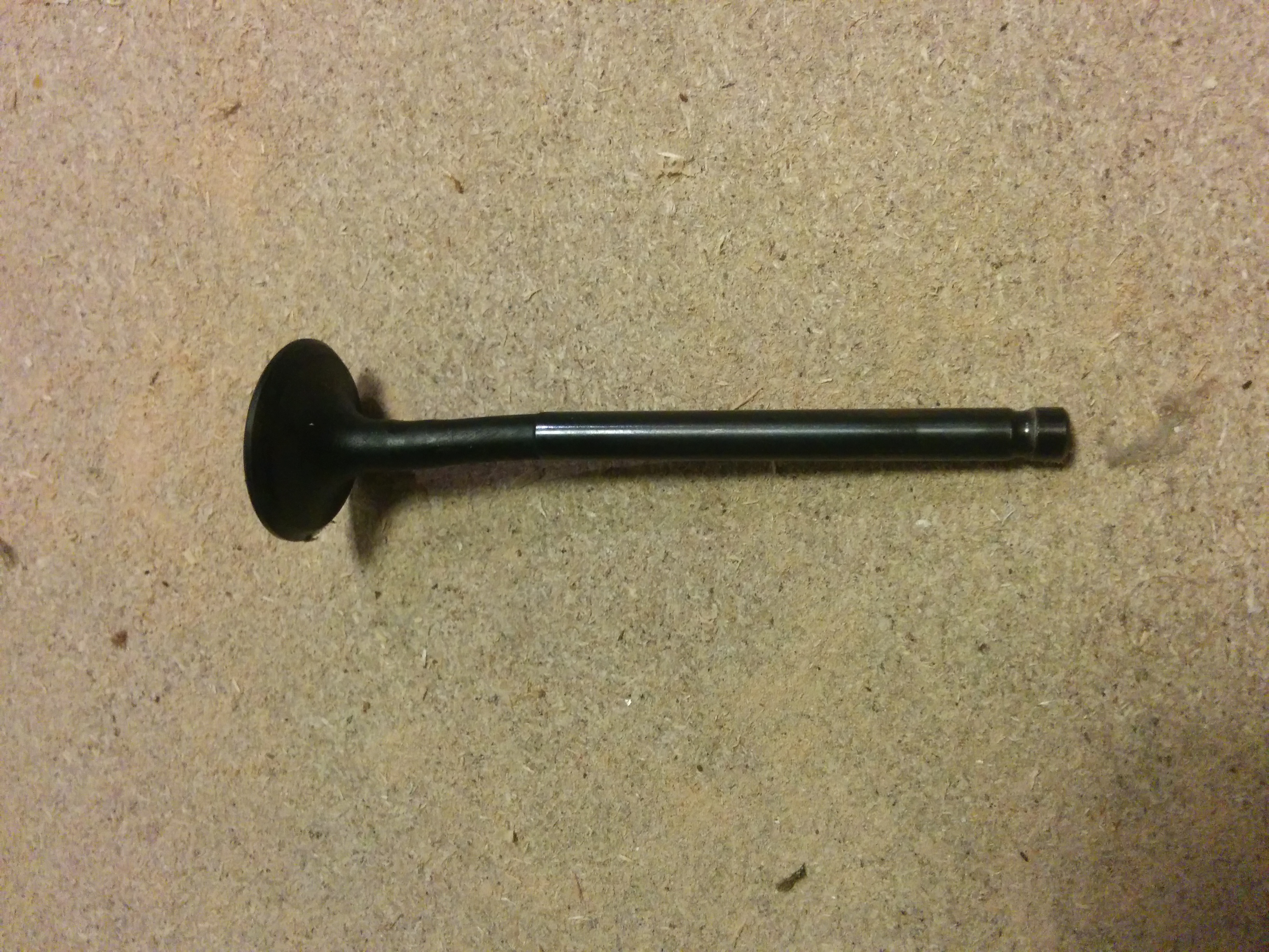

Hatte das mit Öl getestet und durch den messbaren Anstieg der Kompression auf mein Taschengeld auf Kolbenringe gesetzt, nach dem Öffnen war aber schon ein Schaden an den Ventilstösseln augenscheinlich, die sassen da recht schief drinn. Irgendwo unterwegs hab ich die Lust verloren immer noch mehr Werkzeug und Messinstrumente zu kaufen und habe dann einfach das ganze Köppchen zum Freundlichen getragen.

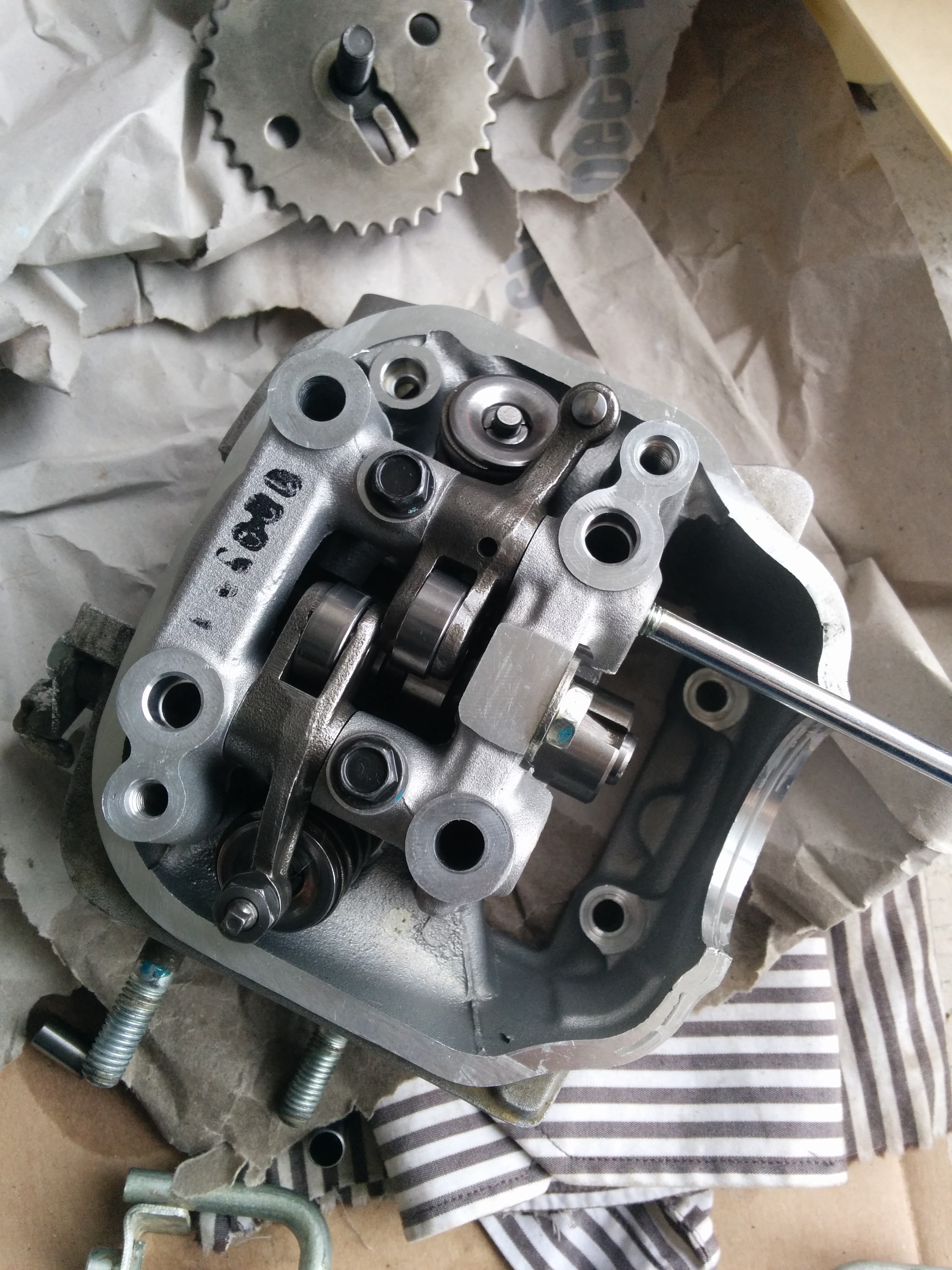

Nachdem der dann ca ZWEI WOCHEN brauchte um die behämmerten Ventile zu besorgen und einzubauen habe ich einen Kopp bekommen den ich zuhause noch mal zerlegen konnte - die Hebel vertauscht und der eine sogar falschrum eingebaut! Wenn hier manche die Inspektion lieber selber machen: da könnt ihr mich jetzt getrost dazu zählen...

Der Kolben aus dem ollen Motor:

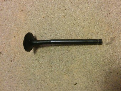

Dann noch der olle Ventilstössel aus Astarots Motor:
Und zu guter letzt noch der verbaselte Kopp vom Freundlichen (da hat der Stift hoffentlich nur n Kater gehabt, wenn ich mir das an anderen Teilen vorstelle... :shock: :lol: ):

mein runder kolben
mein runder kolben
astarots krummer stössel
der kopp vom freundlichen

Das erste Bild ist ein Kolben?
OK. Das zweite erklärt wohl dann das erste Bild. Scheint als ob der Kolben gegen die Ventile geschlagen ist. Kann passieren wenn die Steuerkette ein bis mehrere Zähne überspringt oder die Drehzahl jenseits der "Schnattergrenze" der Ventile war (Trägheit der Ventilfeder ist zu gross um das Ventil vor dem erreichen des Kolbens im OT zu schliessen).
Hoffentlich ist dabei den Pleuel/Kurbelwellenlagern nix passiert.
Bei dem Bild mit den Kipphebeln bin ich mir sicher. Der Zusammenschrauber hatte keinen Kater, der war Strunzendicht :stirn:
