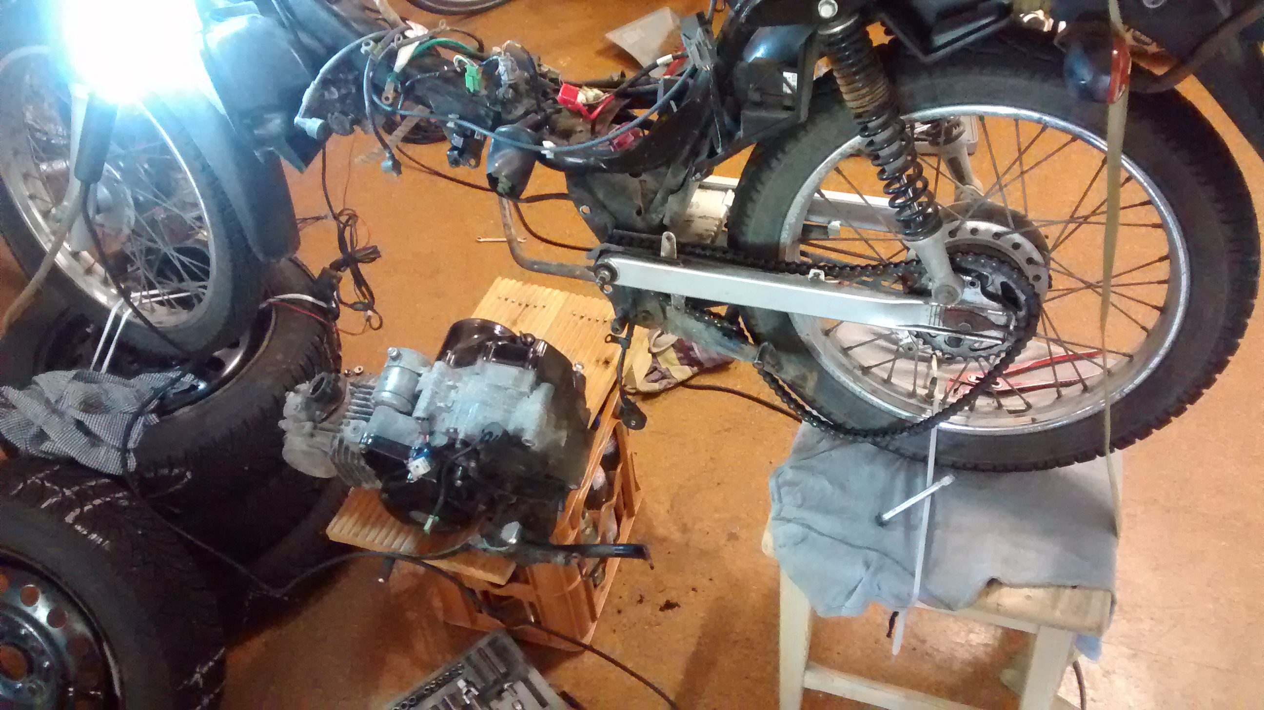

Ja, sie hängt an zwei Haken. Mit einem Spanngurt ist man sehr flexibel und kann die höhe variieren.
Eine Motorrad Bühne kaufe ich mir demnächst. Eins nach dem andern.

Ich liebe pragmatische Lösungen. Aber das Mopped mit Kabelbinder an alten Reifen und einem Küchenstuhl zu befestigen, darauf wäre ich wahrscheinlich kaum gekommen.
Aber da scheinen ja gewisse Talente bei dir in der Familie zu schlummern:
Voller Stolz wollte ich meiner Frau den Super delÜX Werkzeugkasten vorführen
Ist sie auch Mechanik affin oder liebt sie einfach den Anblick einer metallisch glänzenden Stecknuss? Aber den Küchenstuhl scheint die Holde ja locker rausgerückt zu haben. Sogar das gute Geschirrtuch um den schönen Stuhl zu etwas zu schützen konntest du ihr noch abluchsen.

Mit 47 schraubt man schon gerne mit geradem Rücken, nicht? Hier meine Lösung:
Der Motortausch meiner Inno hingegen ging auf Knien. Hauptständer sei dank. Doof ist an so ner Motorrad-Hebebühne, daß sie sehr viel Platz wegnimmt.

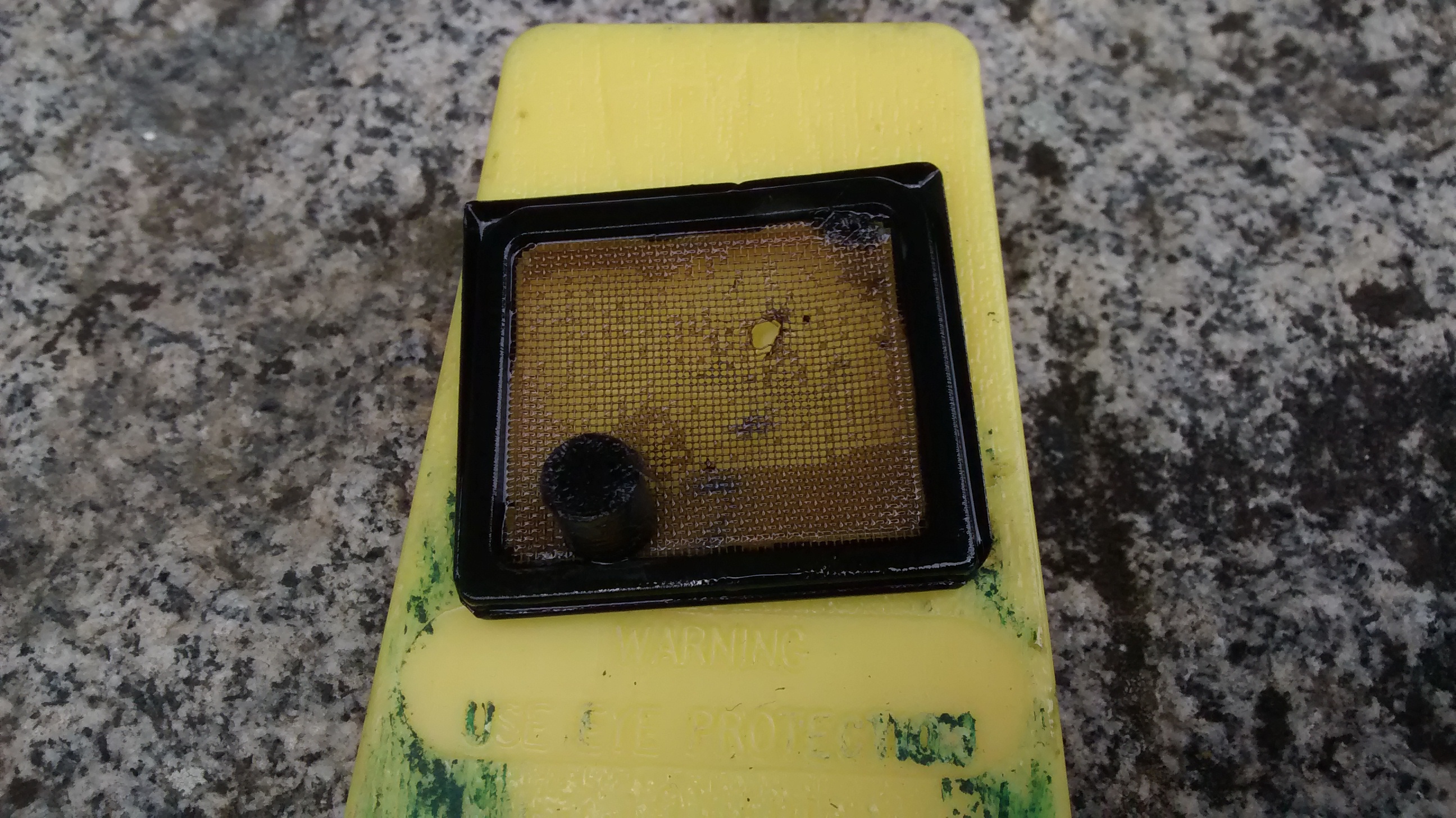

Eine BITTE: prüfe mal mit nem Magneten, ob der Schmodder in der Zentrifuge magnetisch ist bzw. wieviel davon magnetisch ist.
Danke.

Fritten-Robert hat geschrieben:Eine BITTE: prüfe mal mit nem Magneten, ob der Schmodder in der Zentrifuge magnetisch ist bzw. wieviel davon magnetisch ist.

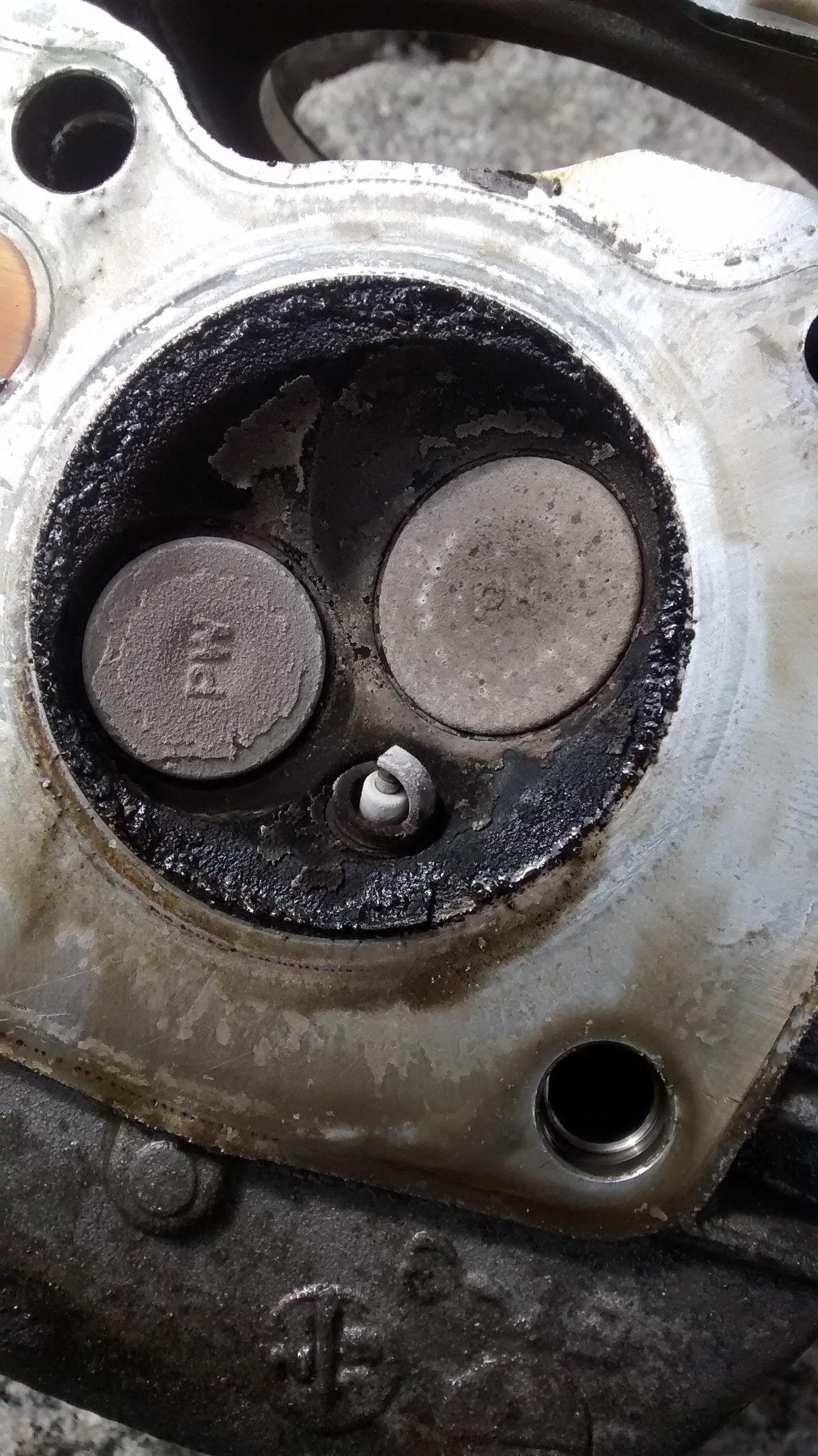

:laugh2: ...und ob. Da klebte der Magnet von ner Ablassschraube drin.
Bin gespannt was ich noch alles finde.
Der Rest des Schmodders war eher nicht magnetisch. Hat mich ehrlich gesagt auch verdutzt.
Fritten-Robert hat geschrieben:ACHTUNG: halte Dich bei der Motorzerlegung nicht strickt an das Handbuch. Die Nockenwelle braucht z.B. nicht raus, sondern kann zusammen mit dem ZK zur Seite gelegt werden.
Danke für den Tipp. Handbuch oder ähnliches habe ich eh nicht. Ich schraube frei Schnauze.

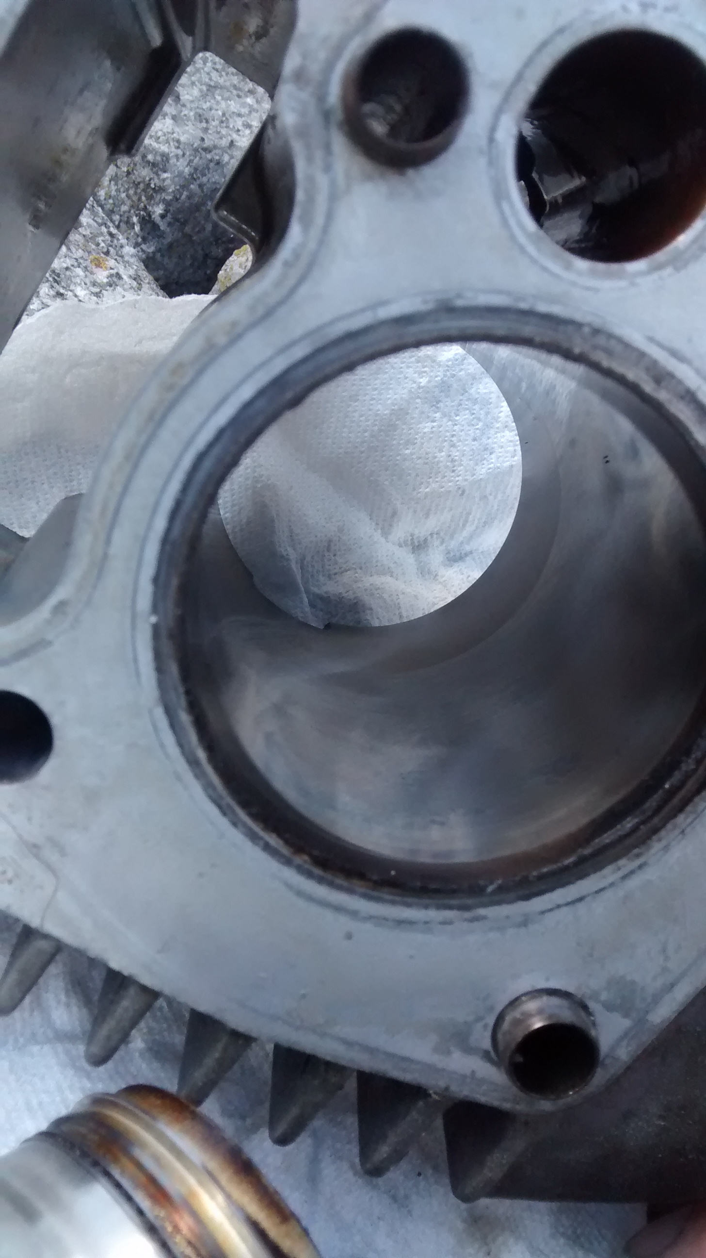

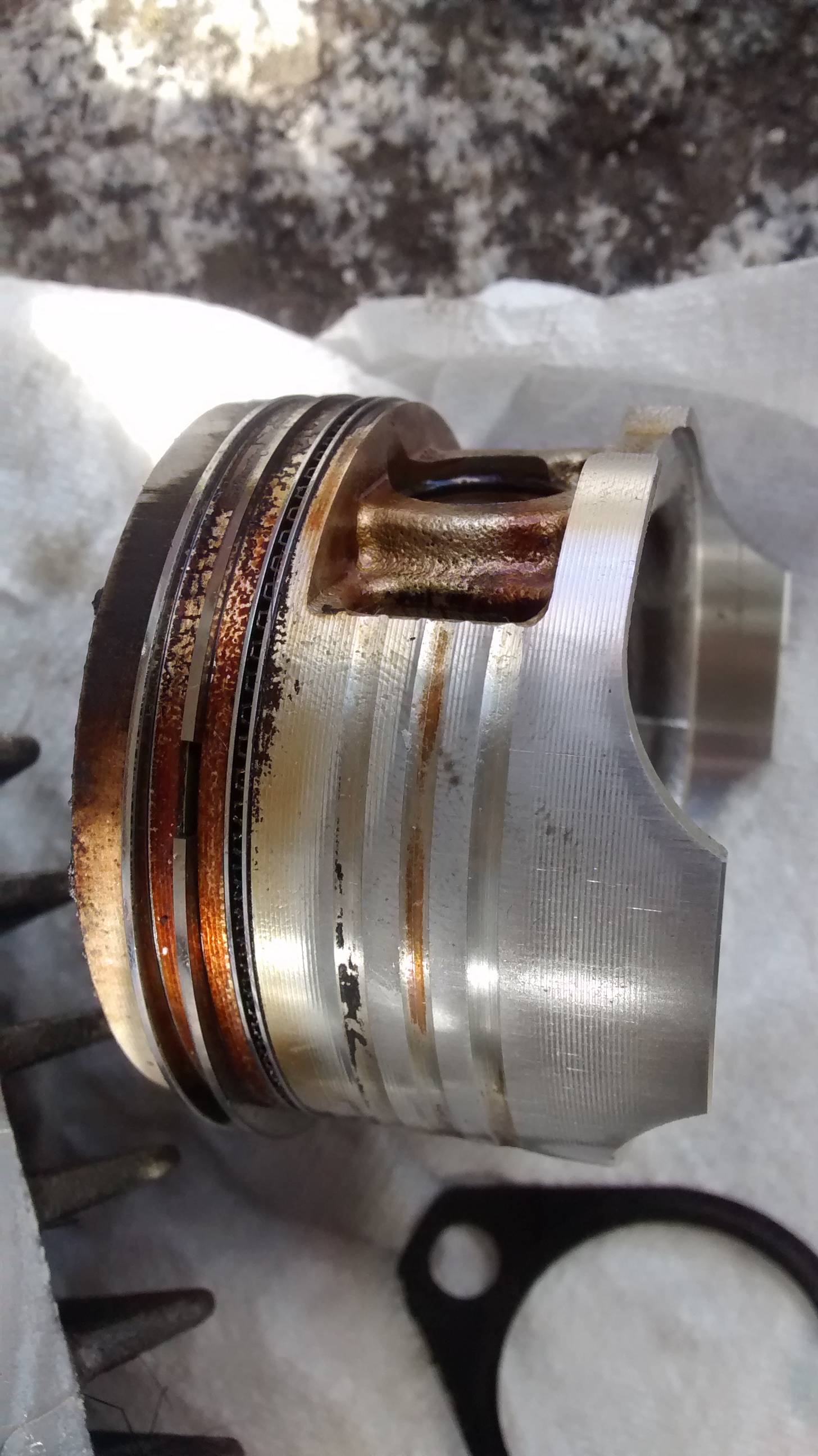

Was mich echt gewundert hat. Zylinder und Kolben sahen noch gut aus. Woher kam der hohe Ölverbrauch?
Beim ziehen der Pleuelstange merkte ich kein Spiel.
Nicht das 3 Schrauben, die ich auf dem Zylinderkopf gefunden habe, das Schnattern verursacht haben.
Aber egal. Der Innova Motor ist faszinierend und genial und ich komme aus dem Staunen nicht mehr raus.
