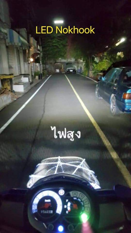

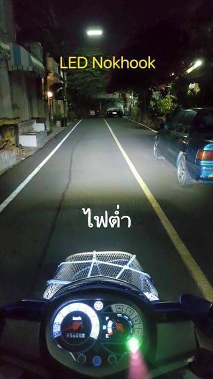

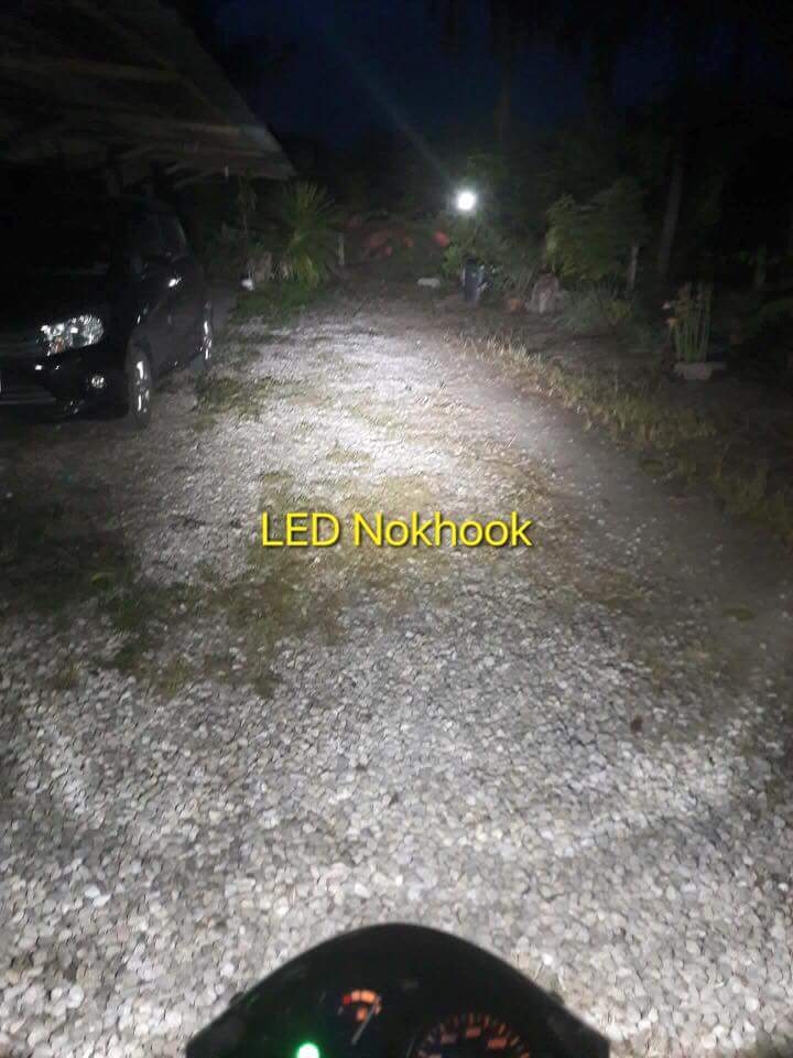

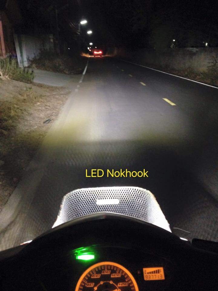

Also Männers
Ich wollte hier nur mal was vorstellen.
Keine Ahnung,ob die Teile jemals hier ankommen würden.
Habe eher schwere Bedenken wegen des Zolls.
Der Preis liegt vor Ort um die 18 €.
Wenn so was dann bei Tante Louise oder so auftaucht,kostet es dann min das 3 fache.
Aber weils dann offiziell in Dland zu kaufen gibt,macht sich dann keiner mehr nen Kopf ob es zu heiß wird oder die Spannung stimmt,oder sonst was.
Mittlerweile für zig Modelle verfügbar.
Bzgl. Ausrichtung:
Für mich,Ausrichtung genug.
Btw:Das letzte Bild sollte wohl Fernlicht sein.
Und das Vorschaltgerät,würde locker unter die Vorderverkleidung Platz finden.Zwischen den Blinkern.
Gruß LungMike

Hallo, also auf den Bildern scheint das ja gut auszusehen.
Hab ja nicht gesagt das daß schlecht ist, sondern nur auf Probleme hingewiesen.
Bei dem Set hier scheint das ja speziell auf die Lampenform der ersetzten Halogenlampe abgestimmt zu sein.
PD gerade bei vielen Dingen aus Taiwan, Thailand, indonesien, etc hab ich mehr vertrauen als bei importware, die für schnelles Geld des Deutschen Importeur's in Chinesische her Straflagern von Kindern Zusammengepfuscht wurden.
Hab ja zb vieleTeile von racing Boy und muß sagen die Zeile sind genauso gut wie hier hergestellt.
Ps 2 die gute ausleuchten des Körpschens ist ein weiteres kaufargumment :up2:

Re: LED Ersatz Frontscheinwerfer
Auf dem letzten Bild entspricht die Leuchtweite der eines Flakscheinwerfers.
Wenn Du Pech hast geht Dir unterwegs der Sprit aus, bevor du am Ende des Lichtkegels ankommst. :laugh2:
Beiträge: 13493
Ich trau den ganzen Fotobeweisen von angeblicher Leuchtkraft absolut nicht übern Weg wenn ich weder ISO, Belichtungszeit, Blende und evtl Bearbeitung kenne. Jede normale Kamera belichtet standardmäßig ihre Bilder auf 18% grau.
Je nach Belichtung kann man sich das serienmäßige Licht der Innova auch gut reden:
Fotografieren ist Arbeiten mit Licht. Man kann herrlich mit Licht spielen, je weniger Licht, desto mehr Spaß macht es, wenn man damit umgehen kann. Je weniger Automatikmodi eine Kamera hat, desto besser.
Also Vorsicht vor Fotobeweisen!
