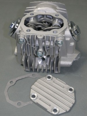

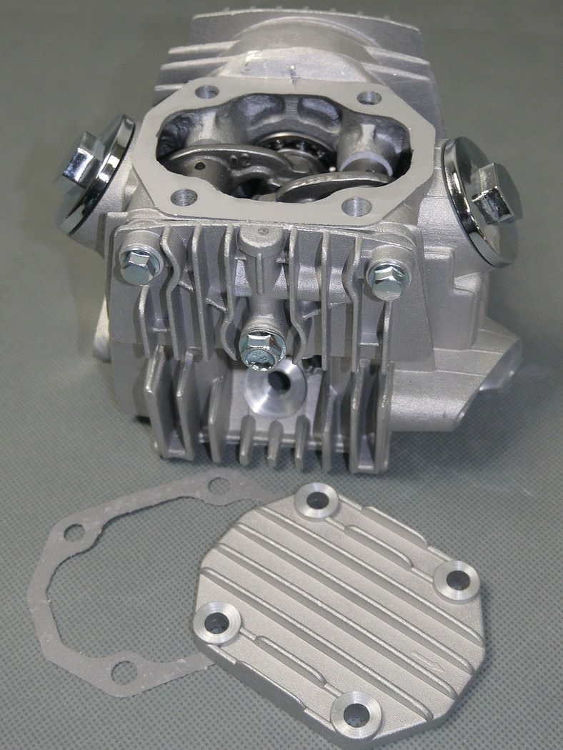

@IGN: Möge bei einem Breakdown deines jetzigen HS-100 Motors der Zylinderkopf heile bleiben..... dann einigen wir uns schon auf einen guten Deal.... wenn dieser Kopf in den Müll wandern sollte.... :prost2: Es ist "im Prinzip" dieser: http://www.ebay.co.uk/p/Scooter-Cylinde ... 1466817975 Kopf, nur mit 2 Ventilen.... oder: http://www.yangtez.com/en/products/engi ... e/307.html
Aber der ists wohl exakt: https://partsmoto.com/head-unit-1p50fmg ... 27998.html

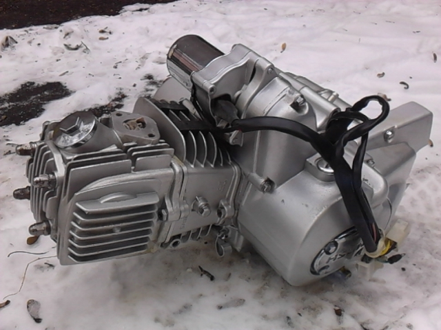

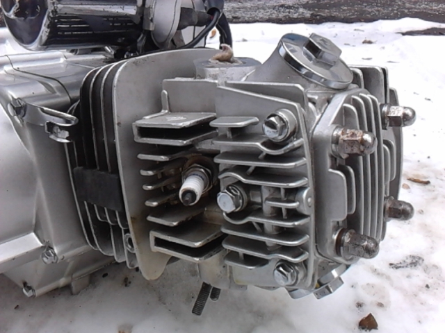

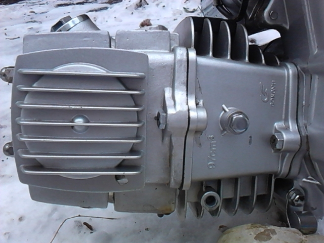

gerade Fotos für Andy gemacht...
Da ist tatsächlich auch einer der Gewindebolzen des Krümmers krumm...
Es ist ein Original Hsun, kein Lifan... Motorkennzeichnung HS statt LI
exakt: HS1P50FMG
Der hier hat 16.000km auf dem Buckel...
bekam neue Kipphebel der Panzer :laugh2:
Ursache: minderwertiges Motoröl nicht nach Vorschrift gewechselt.
Also Motor und Fahrwerk, alles aus einer Hand... :up2: :inno2:

Das ist definitiv der Kopf für eine HS100-11 :up2:
die speziellen Luxus Schräubchen erkennt man sofort...
aber ob er auch aktuell lieferbar ist ?
Neuer Kopf, Nockenwelle, Ventile, Kipphebel, alles halt...
Bei Sammelbestellung bin Ich dabei Bernd...
Head Unit 1P50FMG 100cc d50mm JWBP
