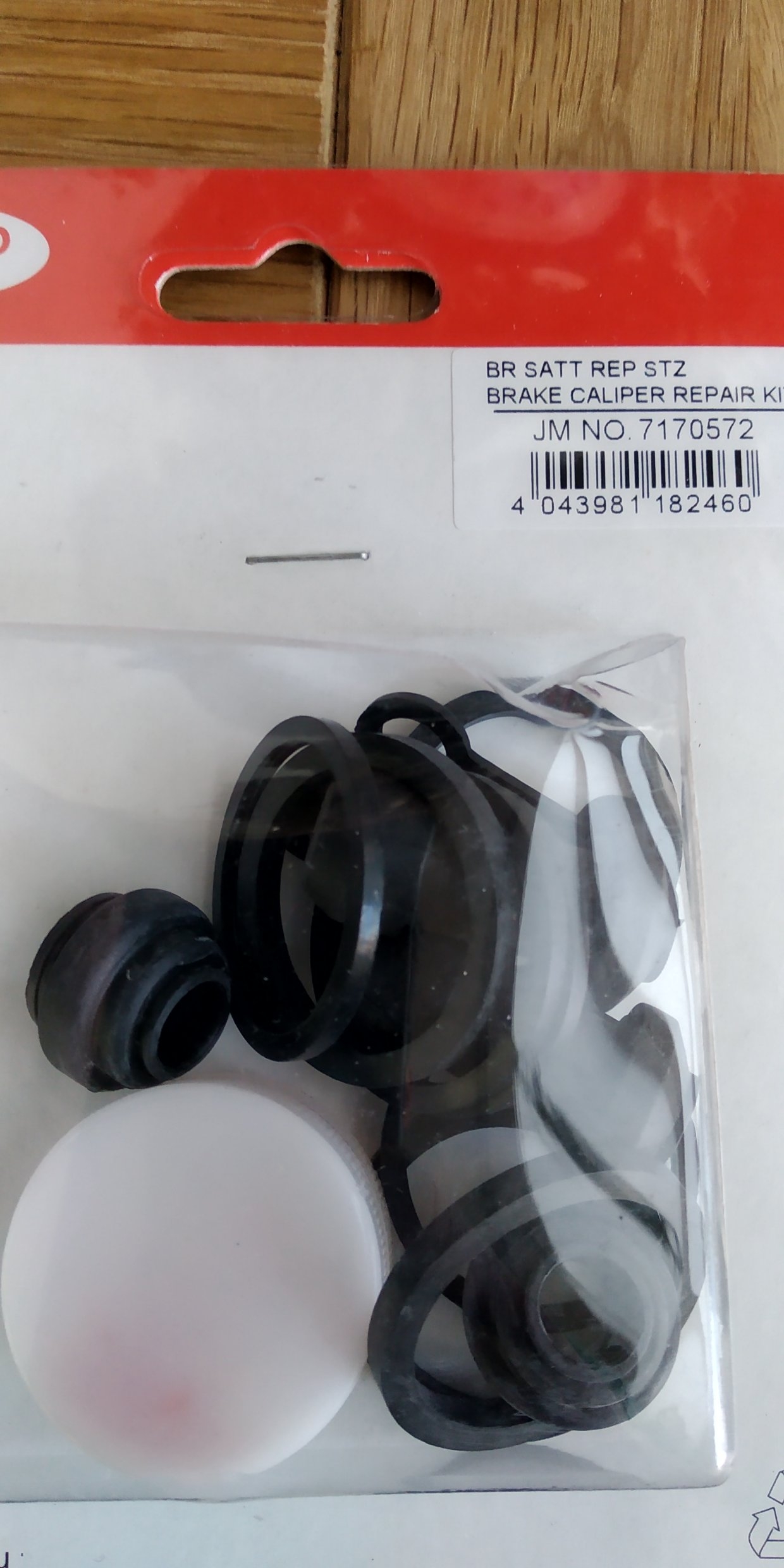

Beiträge: 22
Registriert: Mo 28. Mai 2018, 21:00
Re: Bremse ist fest
Beitrag von Marianne »
Das hat die Suche im Keller gerade noch zu Tage gefördert.... :up2:

Operation geglückt. Bremst wieder und das Rad dreht sich vor allem wieder ohne Widerstand....waren tatsächlich die Dichtungen. Habe die Kolben nochmal angeschaut...haben an den oberen 2mm, die ja aber nicht in der Zange drin sind bissl Rost....mit Neverdull nochmal bestmöglich entfernt. Bei der Gelegenheit gleich noch die Beläge getauscht.
