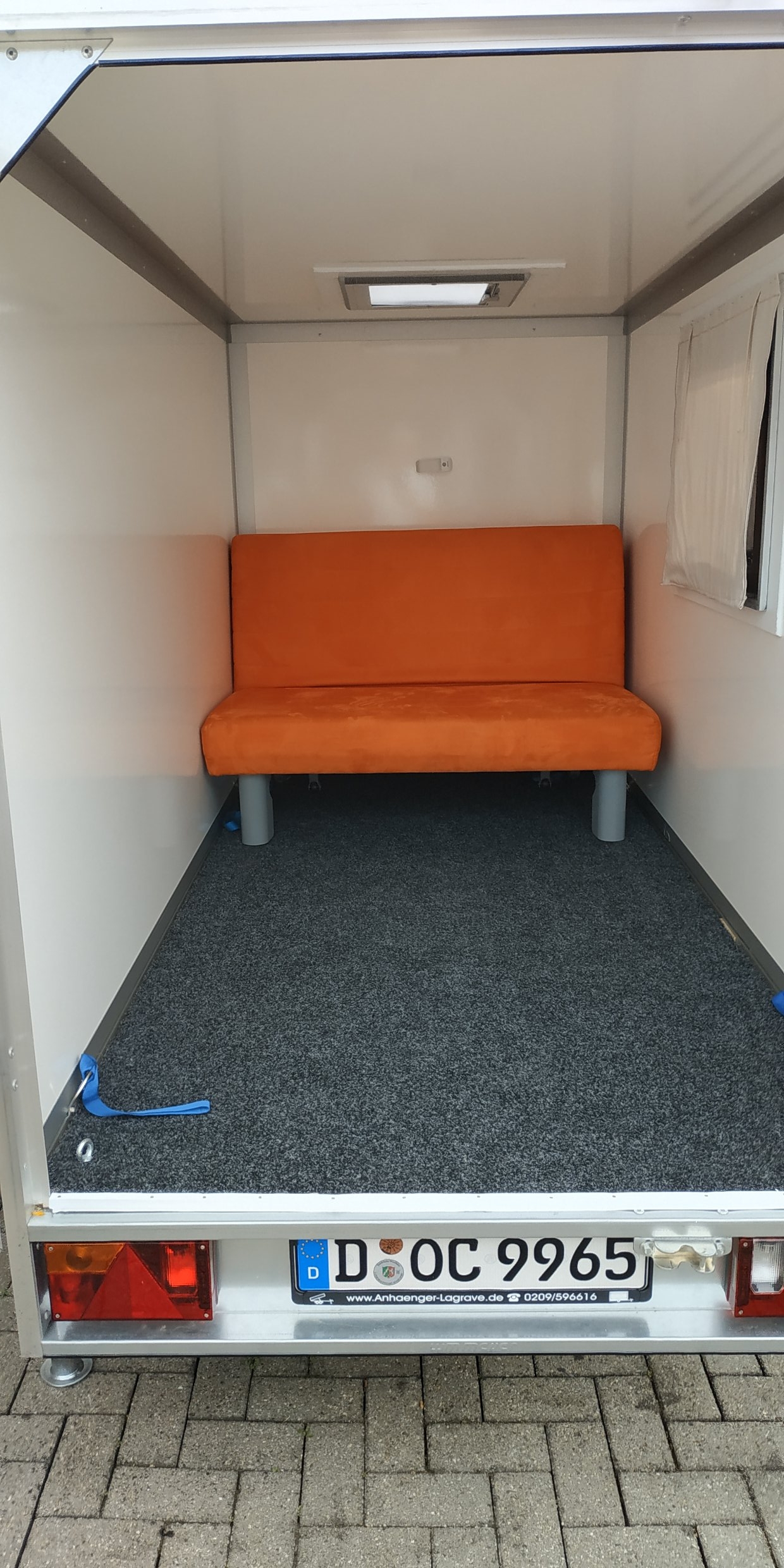

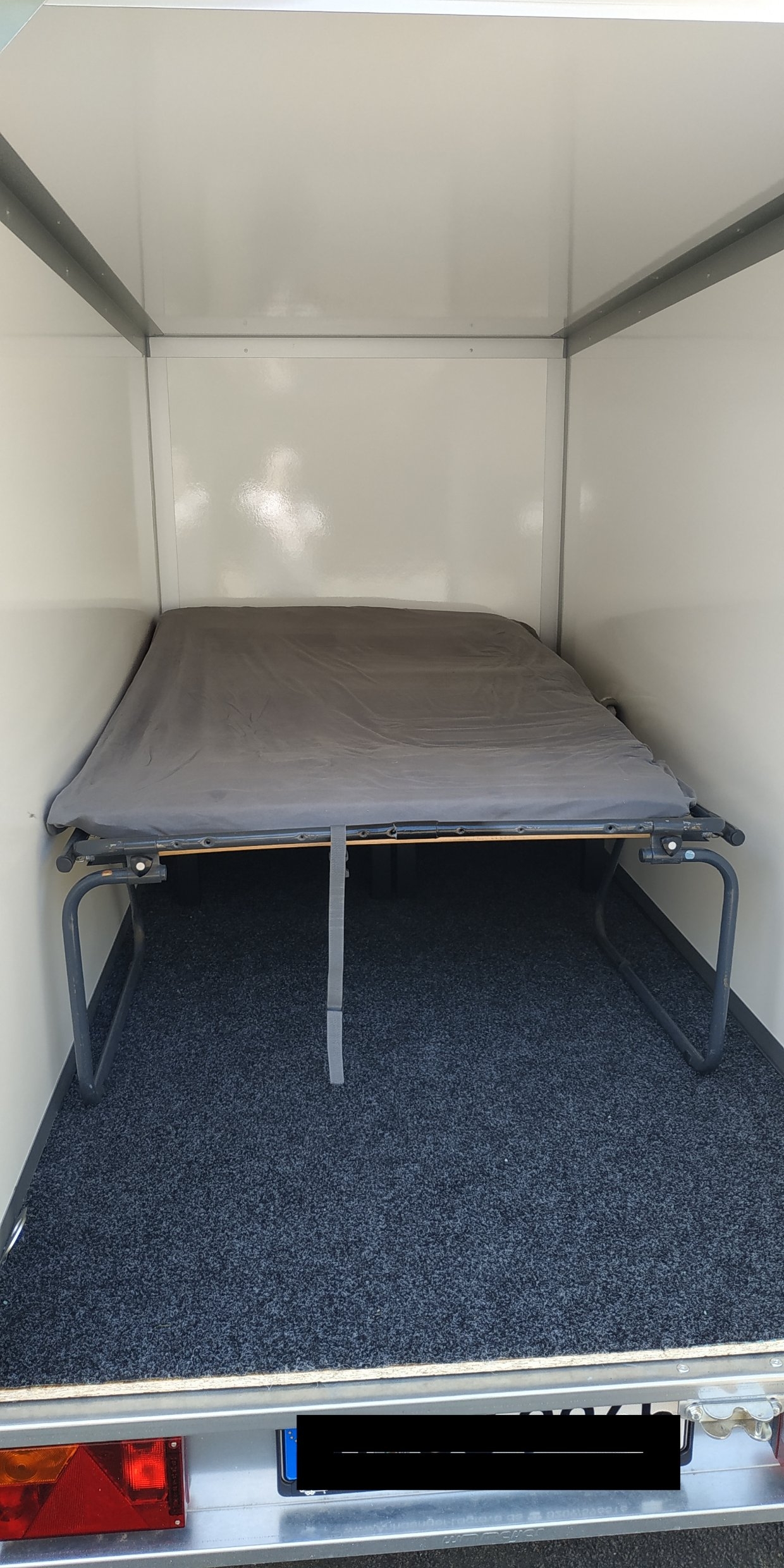

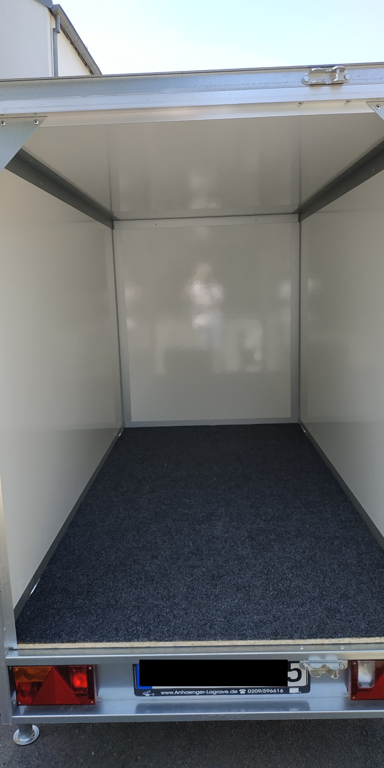

So, auf jeden Fall wäre es jetzt schon einmal möglich, trocken im Koffer zu nächtigen. Beleuchtung, Innenriegel, Vorhängeschlösser mit langem Bügel (zur Sicherung der äußeren Türverriegelung im geöffneten Zustand) und Ösenschrauben sind im Anflug.
Dachluke mit Zwangsbelüftung und Fenster müssen noch eingebaut werden.
Auch die Augplatten für das Tarp müssen noch montiert werden (ich neige dazu, sie oben auf die Dachkannten zu setzen, so dass das Tarp über die Dachkannte geht).

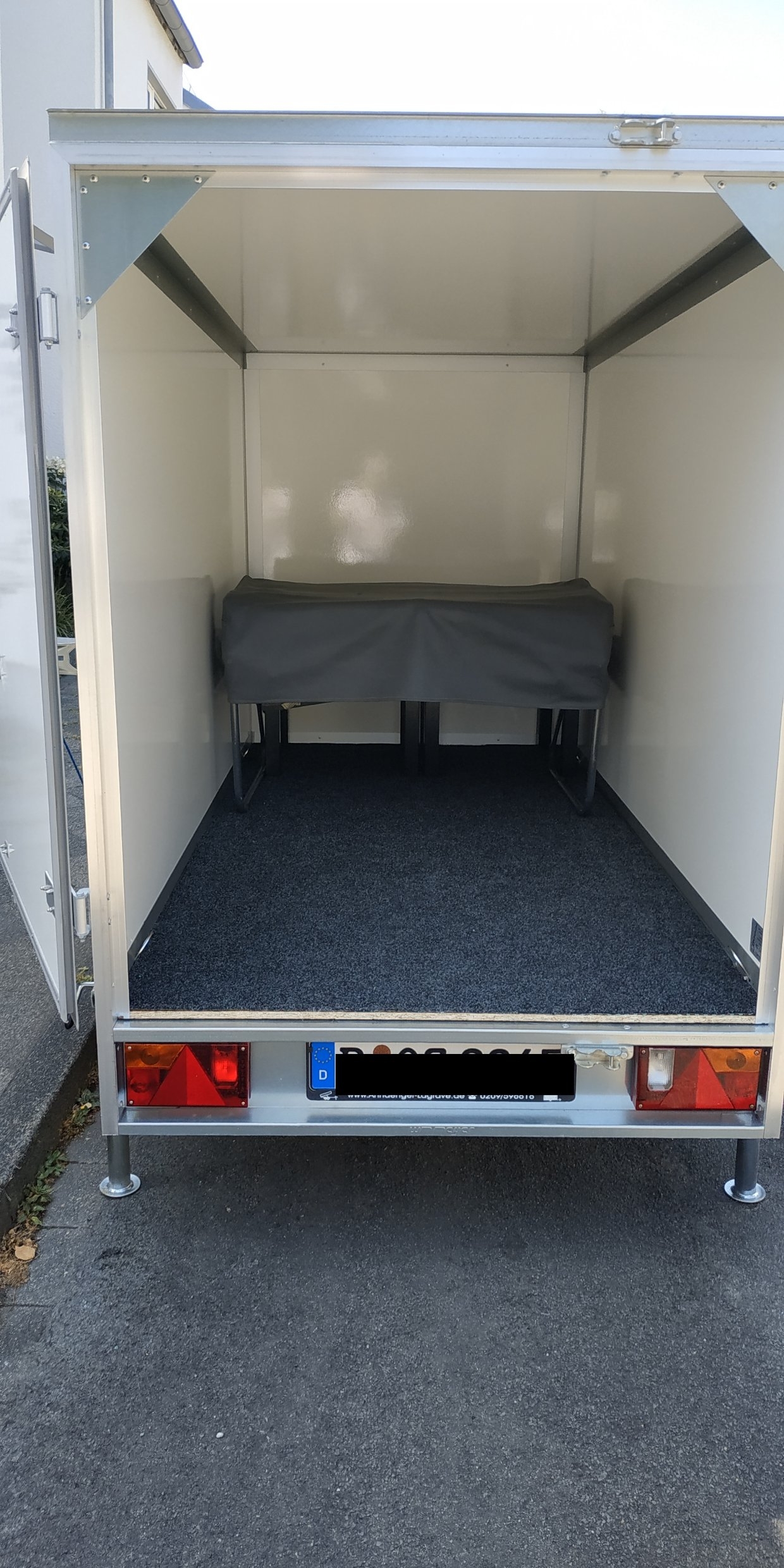

Das Bett kann zum Moppedtransport längs auf eine Seite gestellt werden. Die Staukisten passen genau unter das Bett.
Laderaum mit Outdoor-Teppich
Bett entfalten
Bett entfalten
Bett gefaltet
Bett gefaltet

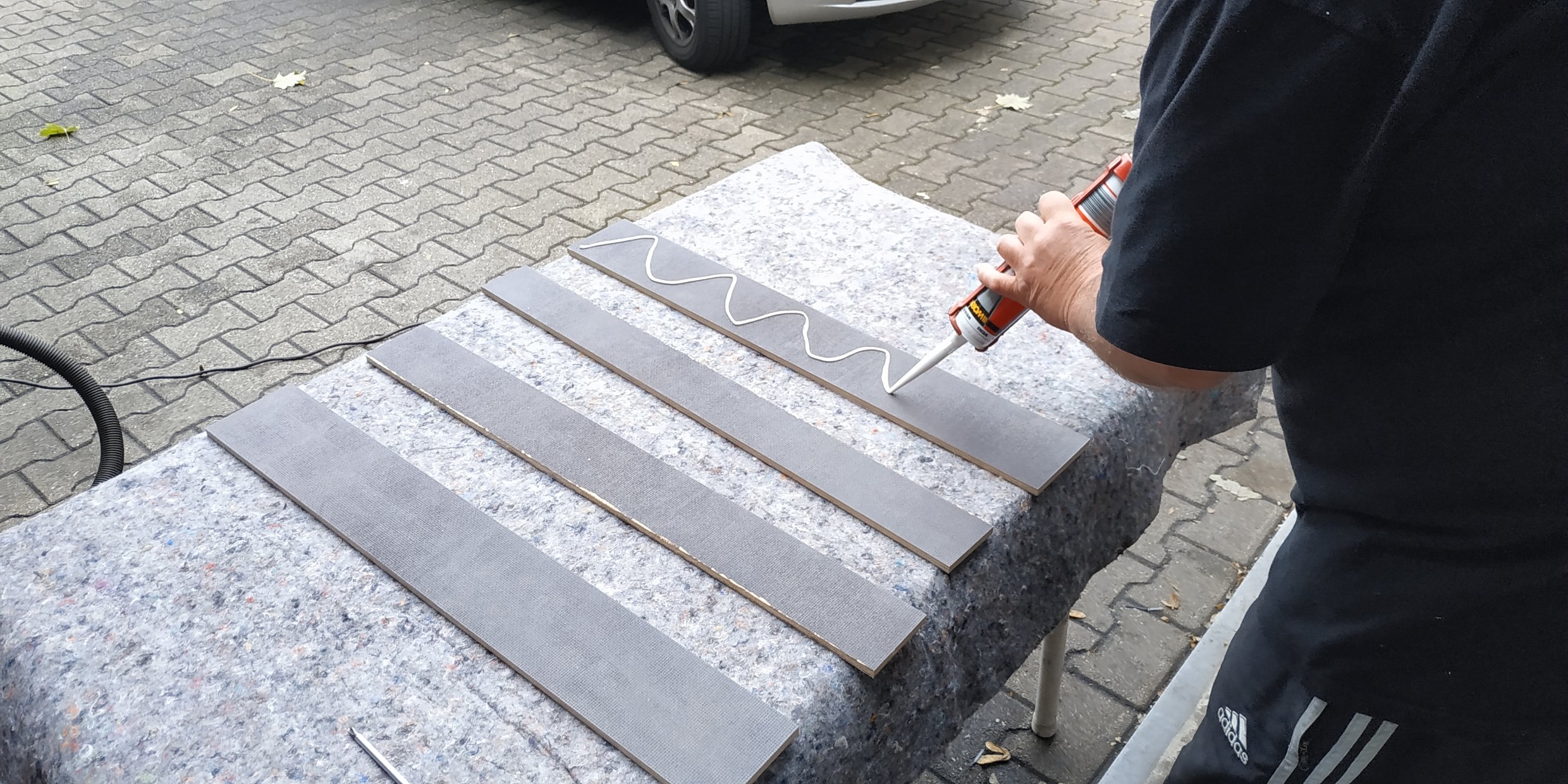

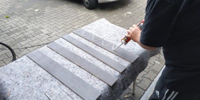

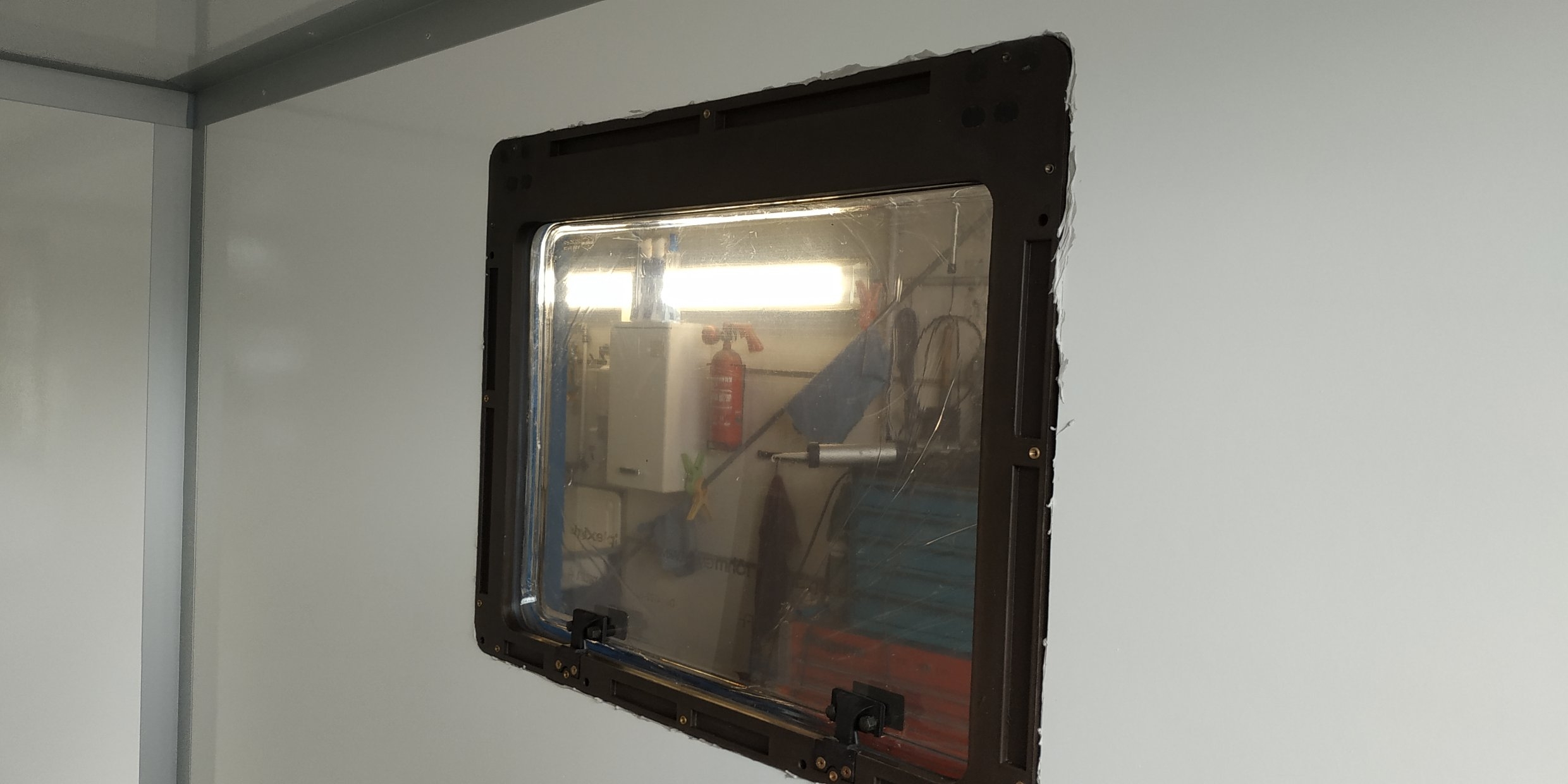

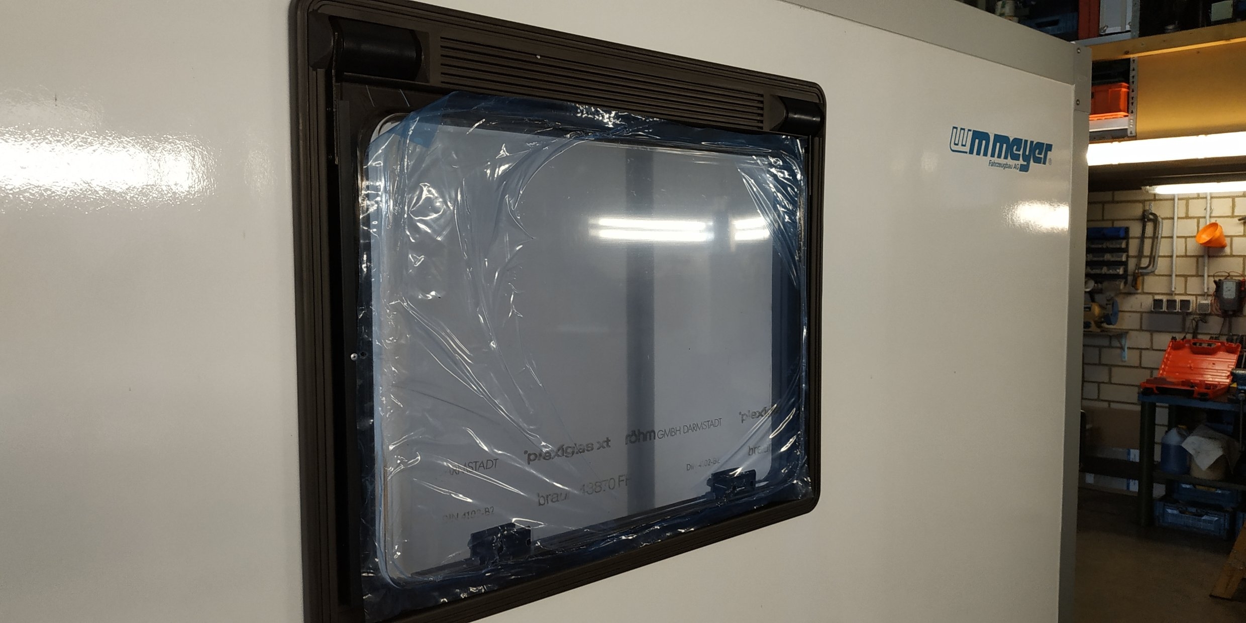

Sodele, heute hatte mein Freund Zeit und Platz für mich in seiner Werkstatt und wir haben Fenster und Dachluke eingebaut. Anschließend Augplatten für das Tarp und die Innenriegel montiert.
Auch das aktuelle Wetter hier spielt mit - ein Dichtigkeitstest ist ohne Gartenschlauch möglich :mrgreen:
Die Beleuchtung erfolgt über zwei via USB aufladbarer Lampen mit Bewegungsmelder auf der Stirnseite und direkt neben der Tür.
Einige Hutmuttern an der Tür habe ich gegen Ösenmuttern getauscht, um dort etwas bei Bedarf auf- oder einhängen zu können.
Auch sind die M8 Einschlagmuttern und M8 Ösenschrauben für den Arbeitsboden angekommen. Diese werde ich nach Bedarf verbauen.
Aktuell fehlen am Fenster noch der innere Umrandung, die muss ich noch ein wenig zuschneiden und ein Verdunkelungsrollo. Auch die Öffnungsriegel müssen noch verbaut werden.

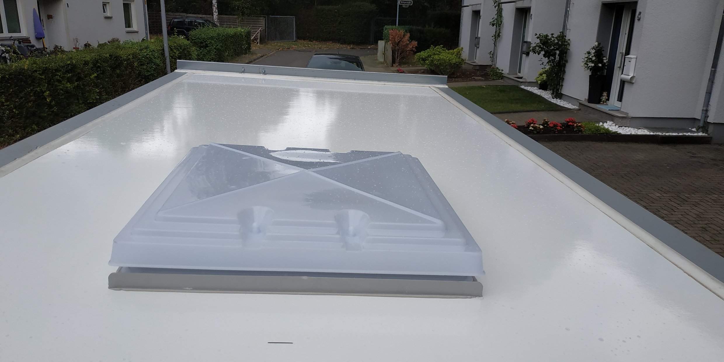

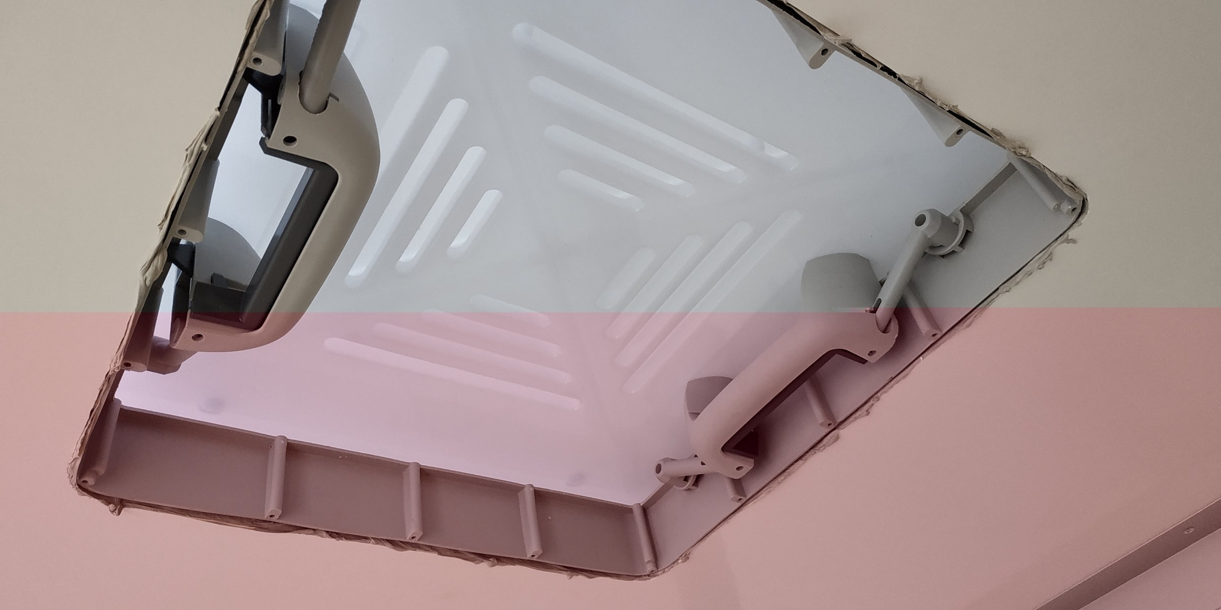

Die Dachluke ist in allen Richtungen zu öffnen, hat eine Zwangsbelüftung, ein Fliegengitter- und ein Verdunkelungsrollo.
Als Versiegelungs- und Dichtmittel haben wir Dekalin Dekaseal 8936 genutzt. Die Innenrahmen haben wir mit normalem Montagekleber befestigt, da werde ich umlaufend noch weißes Silikon aufbringen
Ende August wird der erste Praxistest erfolgen können. Mal schauen, wie das wird ;)

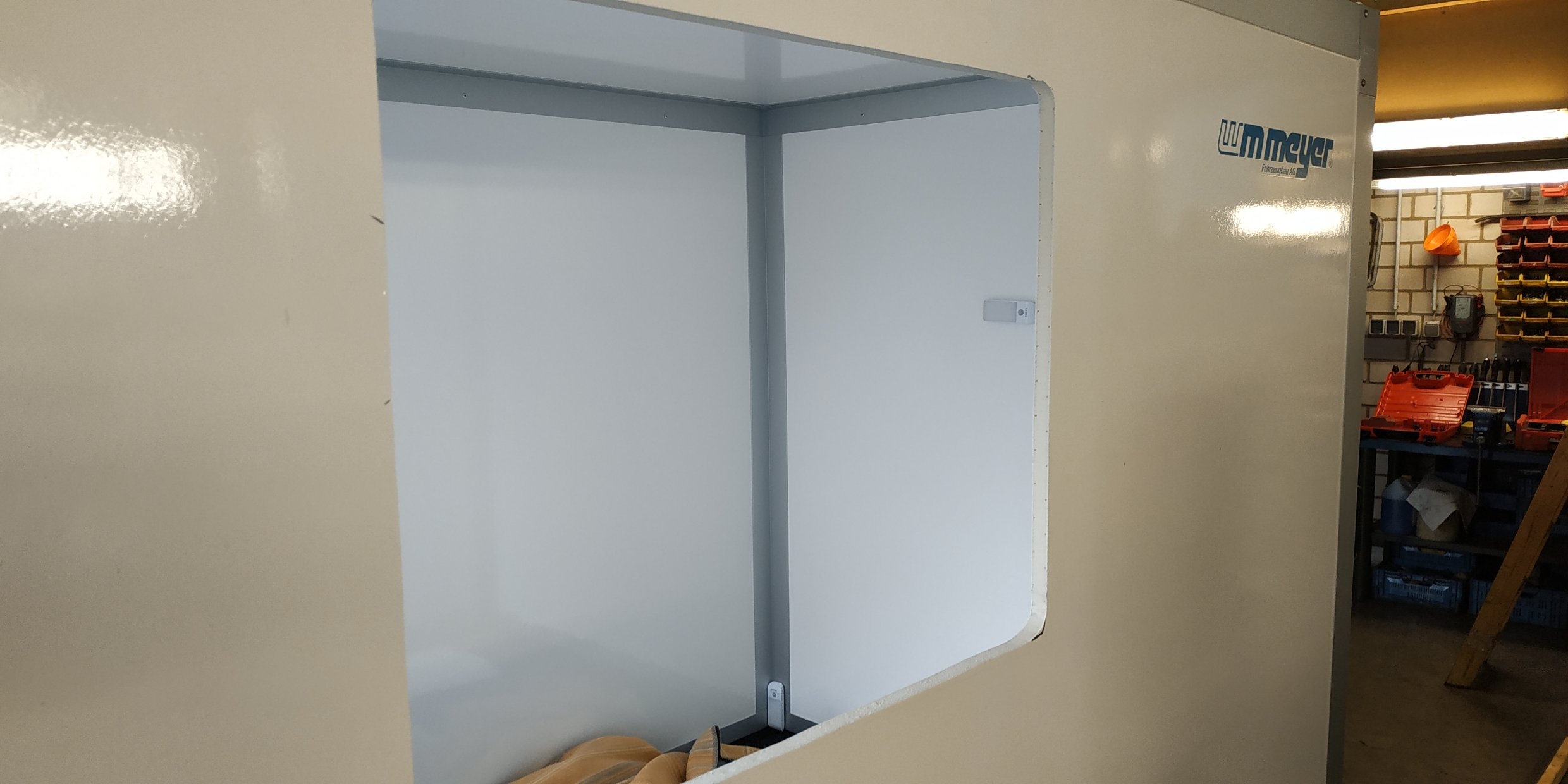

Fensterausschnitt, Schnittkante versiegelt

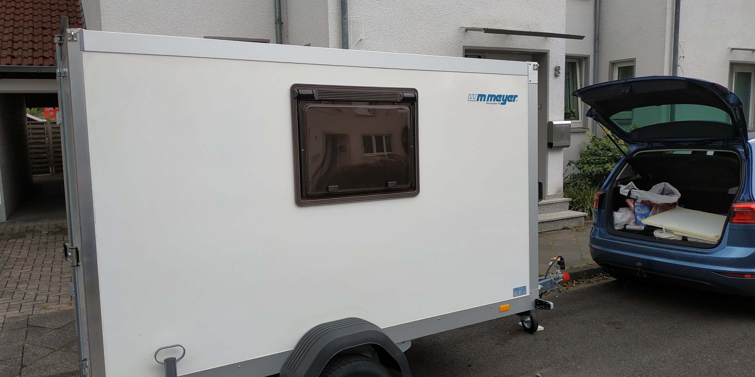

Fenster von außen
Fenster von außen
Fenster von innen
Fenster von innen

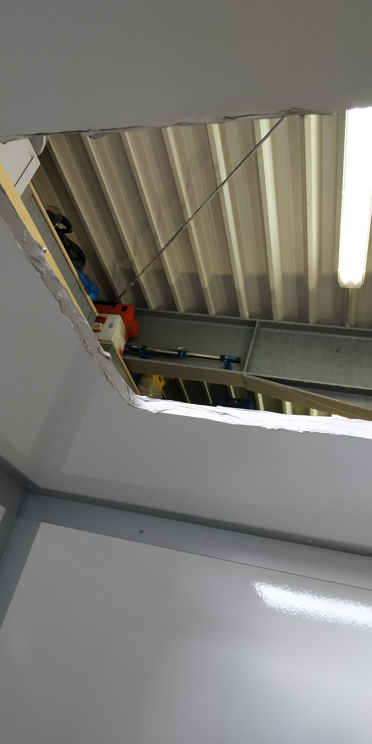

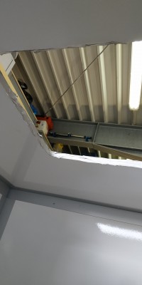

Ausschnitt Dachluke versiegelt
äußerer Teil der Dachluke eingesetzt
Dachluke von oben
Dachluke von oben

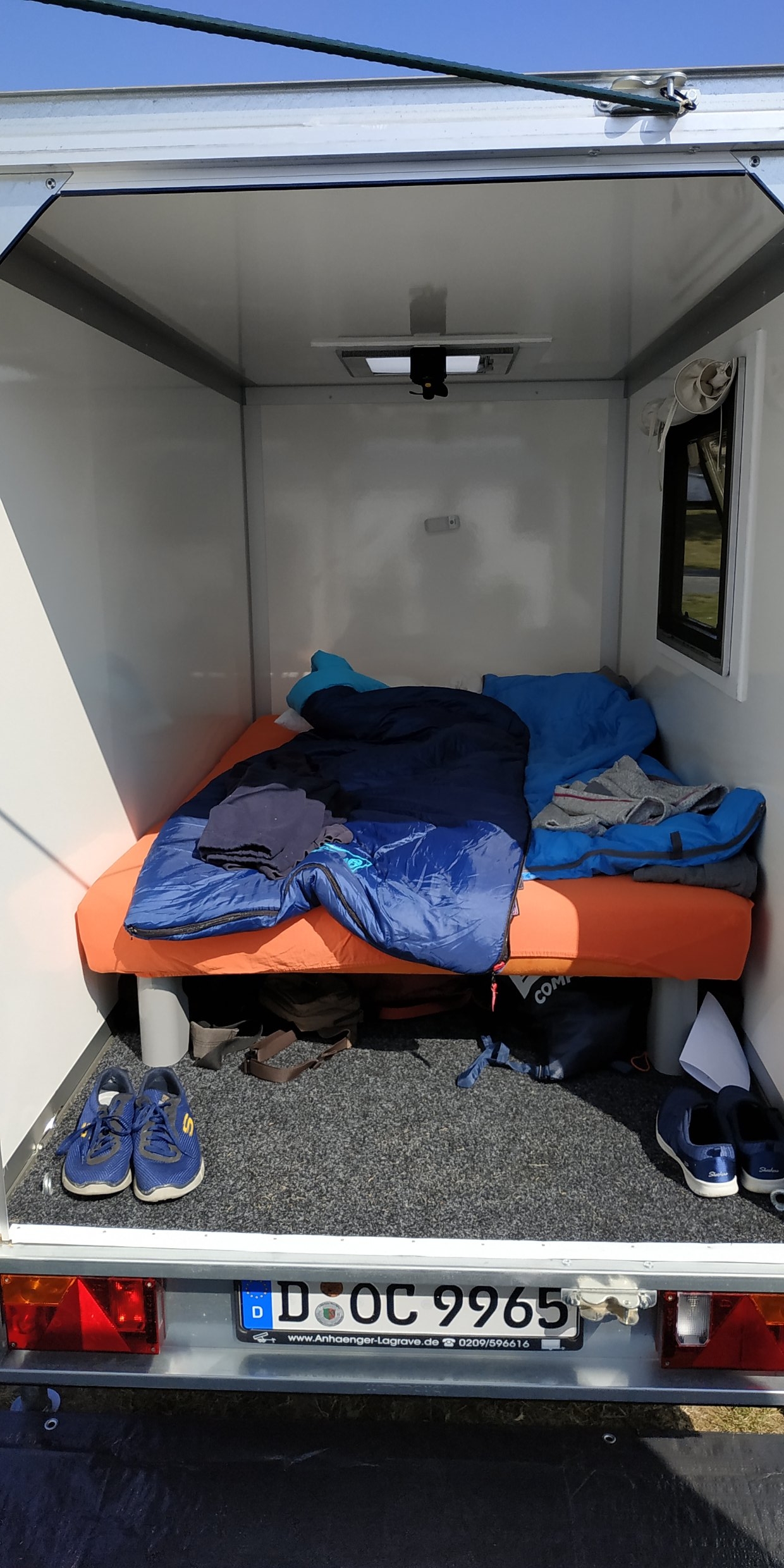

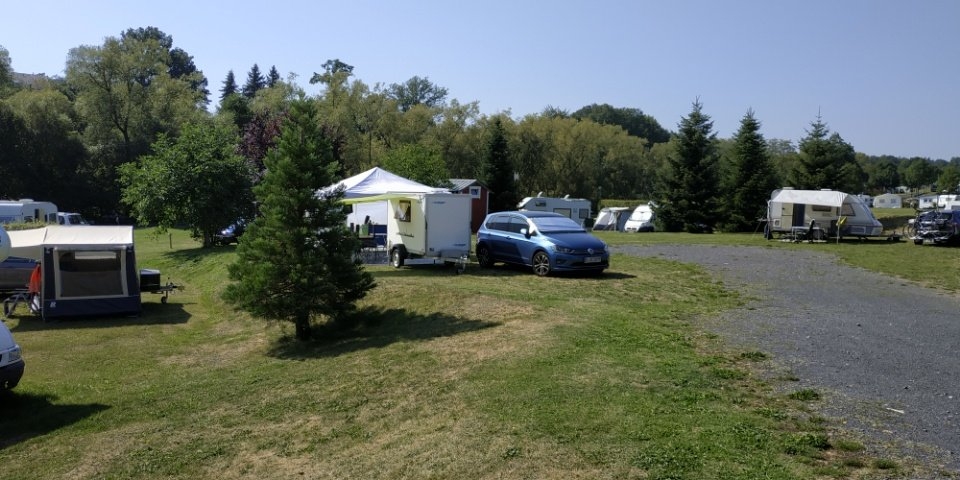

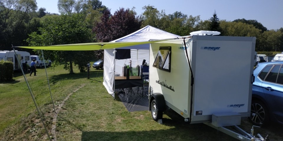

der erste Test läuft gerade über ein Wochenende in Naumburg. Es schläft sich bequem, trocken und mit guter Belüftung. Auch bietet der Anhänger genügend Platz für Gepäck und beliebiges Zubehör. Nach einem passenden Heckzelt muss ich noch schauen. Der Pavillon ist ein vorhandener Behelf.

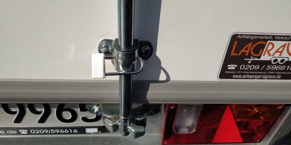

Die Idee gefällt mir immer mehr. Wie hast Du das mit der Verriegelung der Tür von innen und das kein Spaßvogel dich von aussen einschliesst geregelt?
Re: Alles zu Camping, Wohnwagen, Wohnmobil.....
Von innen zwei Schieberiegel und von außen habe ich den Stangenverschluss geöffnet, so dass ich die Tür zuziehen kann. Dann habe ich in die beiden Halter vom Stangenverschluss oben und unten an der Tür durchbohrt und da kommt jeweils ein Bügelschloss mit langem Bügel durch. Im Ergebnis einfach und sicher.
Ich mache davon noch einmal Bilder
Da ist es

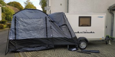

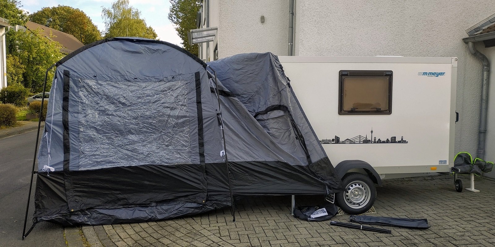

Die Tage konnte ich das neu erworbene Obelink Protellone zum Test schnell auf der Straße hinter dem Anhänger aufbauen - passt :superfreu:
Das Zelt ist auch gut als Heckzelt für Vans, Busse oder Hochdachkombis geeignet, schnell und einfach aufgebaut und kann allein stehen.
https://www.obelink.de/obelink-portellone-heckzelt.html
Heckzelt im Testaufbau

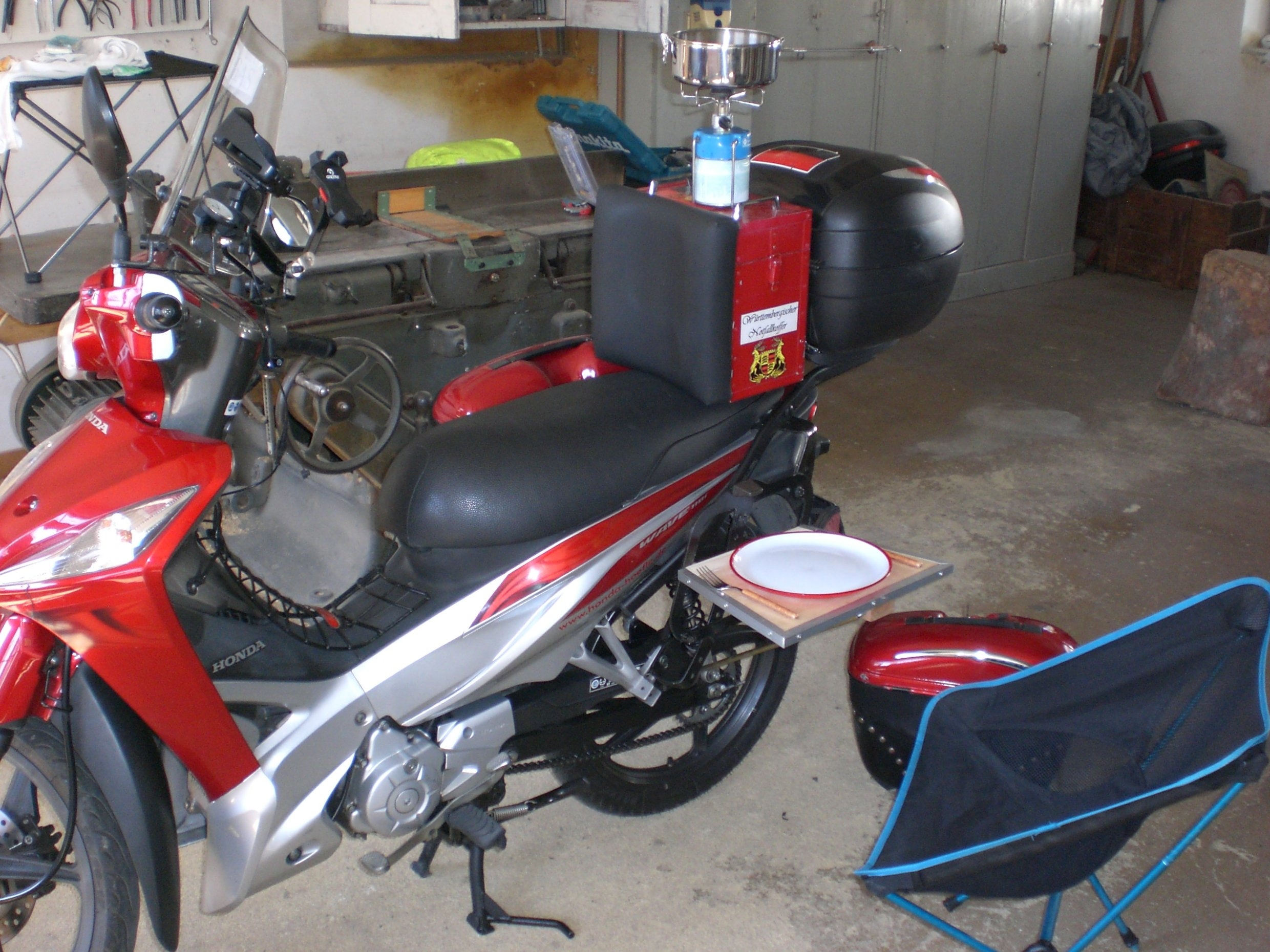

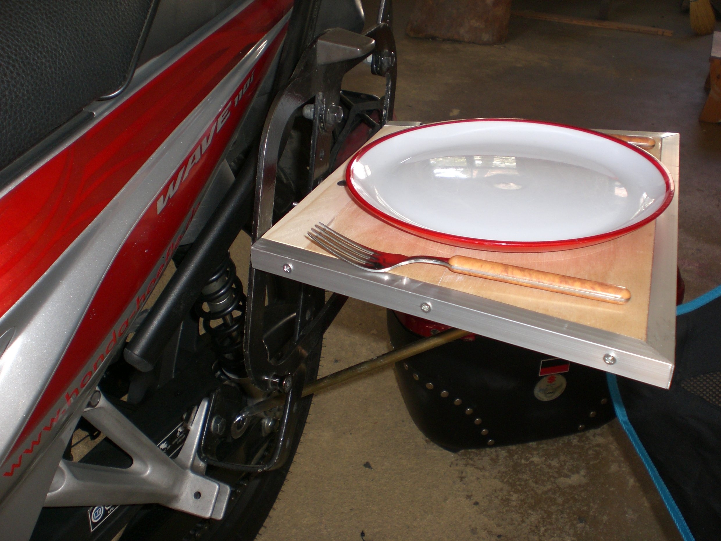

Not macht erfinderisch, so sagt man. Bei geschlossenen Cafe´s, Gasthäuser im Notbetrieb sollte man bei dringenden Einkaufsfahrten auf Essen und Trinken nicht verzichten müssen. Oft fehlt die nötige Einrichtung dazu.
Hier ein Lösungsvorschlag.
Die Platte paßt genau an die Innen-Seitenwand des Koffers, ist stabil (Tischlerplatte mit Al-Rahmen) wird mittels einer mittig angelenkten Schraube mit Flügelmutter am "Arle-Träger" befestigt. Eine steckbare Stütze sorgt für Stabilität nach unten. Um die Querachse jeweils ca. 10 Grad in beiden Richtungen ausrichtbar, für die andere Achse muß die Mopete herhalten. (Für eine cardanische Aufhängung war ich zu faul)
