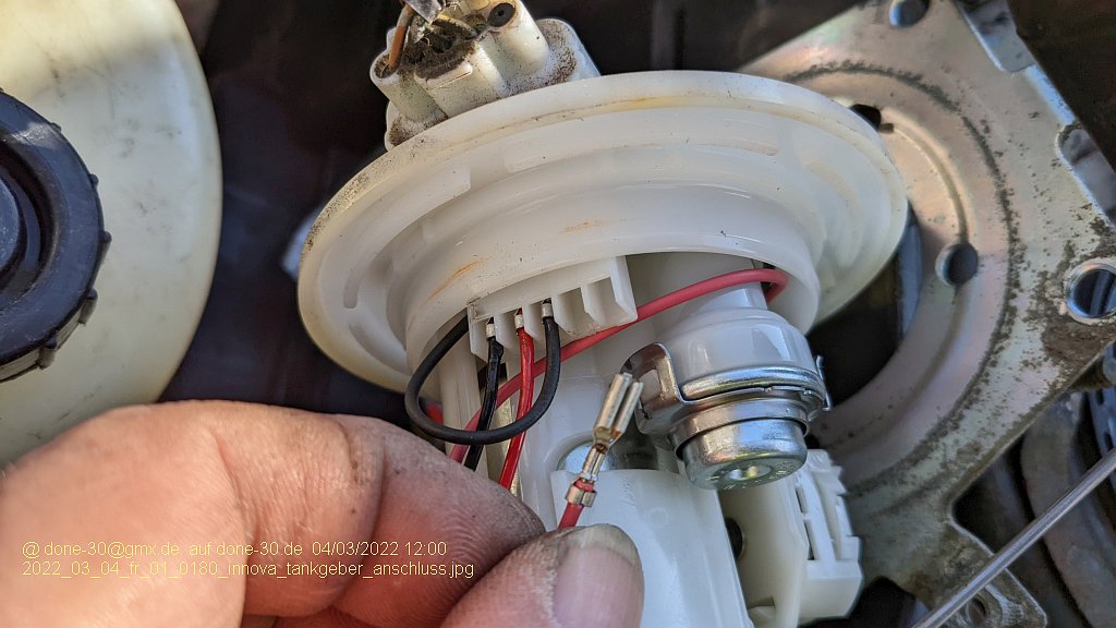

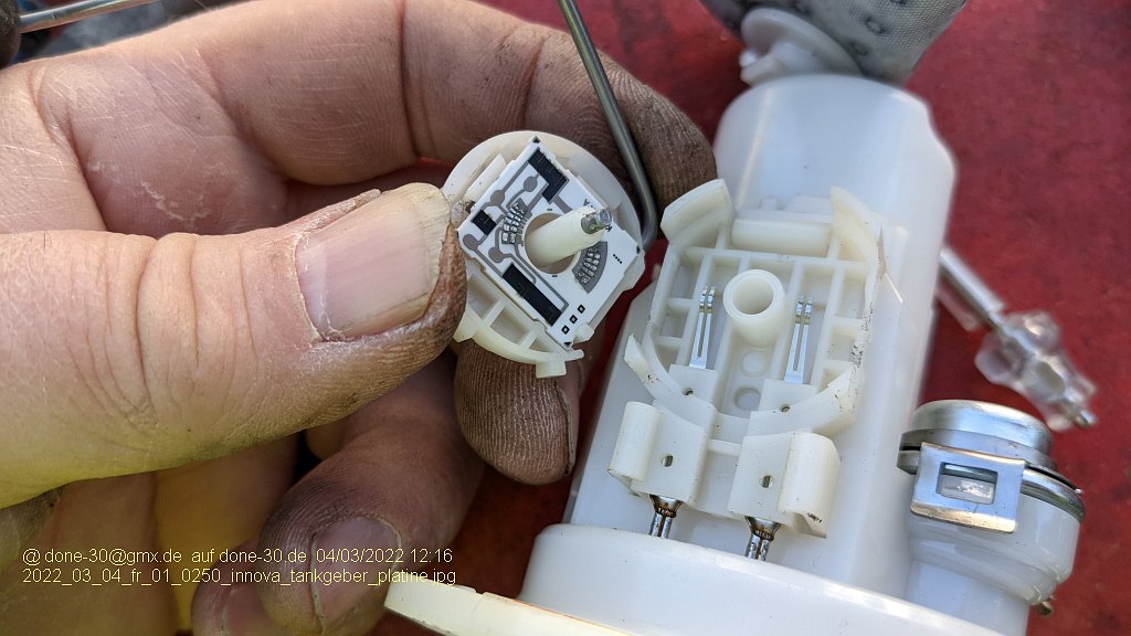

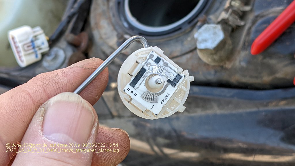

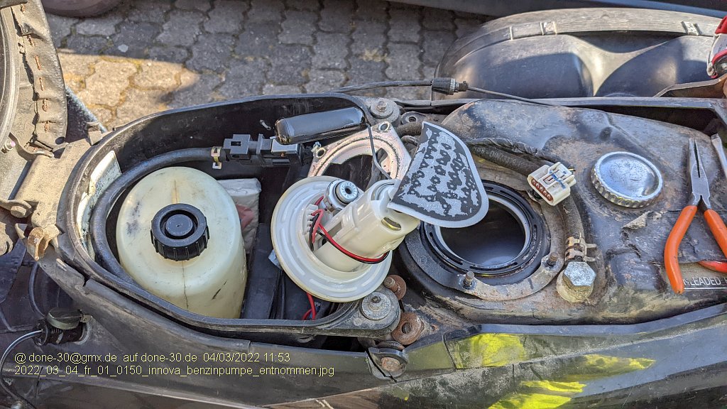

Zwischenstand: Es scheint das, ich nenn es mal "Poti" im Tankgeber zu sein. Ein kleines Kunststoffplatinchen mit ein paar Schleifkontakten. Offenbar haben da zwei Stege für die letzten beiden Balken unerlaubten Kontakt. Muss ich mal mit Lupe ran
Beiträge: 13494
Done #30 hat geschrieben: ↑
Fr 4. Mär 2022, 13:42
Erstmal prüfen: Was macht die Anzeige im Cockpit, wenn man den Stecker am Tankgeber zieht?
Erstmal gar nicht, denn es dauert immer mindestens 15 Sekunden bis sich irgendwas an der Anzeige ändert. und dann auch nur Balkenweise. Aber nach einer Minuite ist klar: Das Cockpit funktioniert, der Fehler kommt aus dem Tankgeber, der mitsamt dem Schwimmer an der Benzinpumpe sitzt. Also raus damit.
Vorsichtshalber mal die Widerstandsänderungen durchgemessen, Die Anschlüsse sind gut zugänglich.
Man erhält schöne Stufenwwerte, entsprechend den Balken, also kein klassisches Poti. Aber untenrum ändert sich nichts. Also alles zerlegen und dann erklären sich zumindest die Stufen von selbst.
Das ist alles, diese winzige Platinchen ist schuld
Hier die Kontaktflächen etwas gesäubert:
Schnell zusammengebaut, mir lief die Zeit davon und ....
..... Mist: Jetzt zeigt der Geber bei leerem Tank anstatt vorher zwei Balken nun deren drei .... :stirn: :wein:
Egal. Jayne lief deshalb an dem Wochenende nicht schlechter und auch nicht weniger.

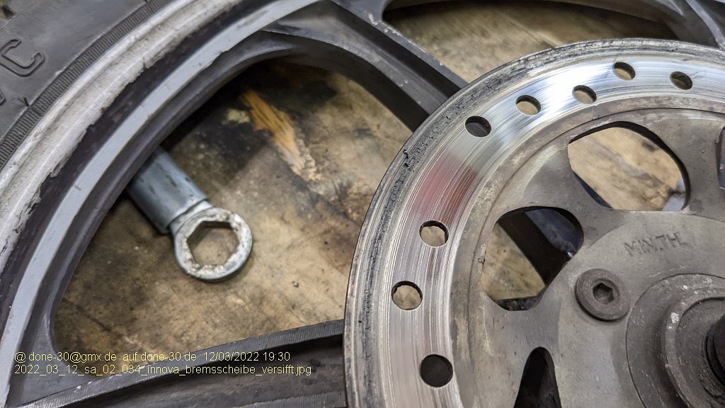

Natürlich hatten die Beläge schon etwas abbekommen und auf der Bremsscheibe zeigte sich akutester Handlungsbedarf:

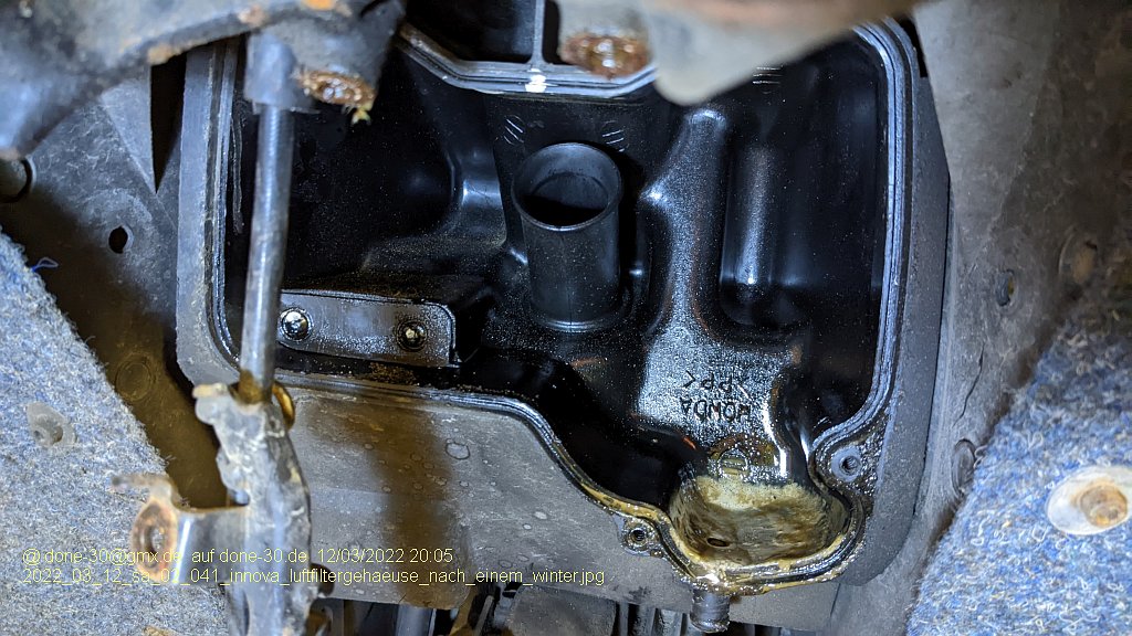

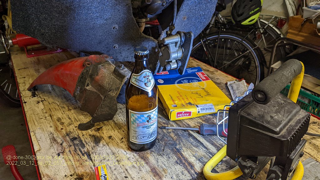

Also muss vorne alles weg. Vorderrad ausgebaut, Bremszange weg, Kotflügel weg .... Auf einmal ist das Luftfiltergehäuse gut zugänglich. Kondom abgenommen, und sogleich floß ein nicht enden wollender Strahl schmierige Brühe heraus. Ganz schön heftig, der letzte Ablass war keien vier Wochen her. Also mal reingeschaut. ok, der Luftfilter könnte noch
aber das hier war noch weniger nett. Bei den nächtlichen Winterfahrten sammelt sich einiges an
Also Tausch des Luftfilters, man sitzt ja an der Quelle.

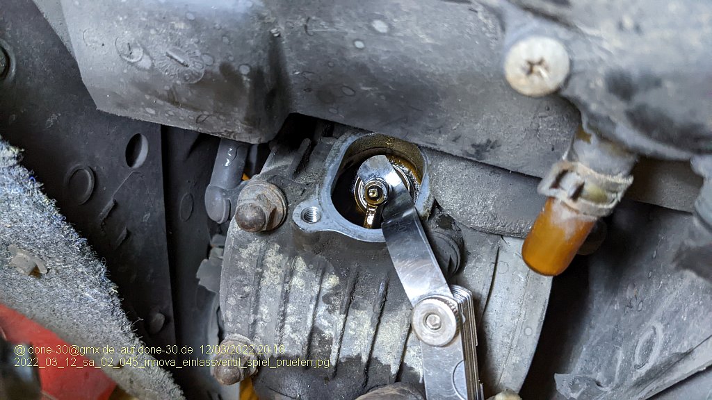

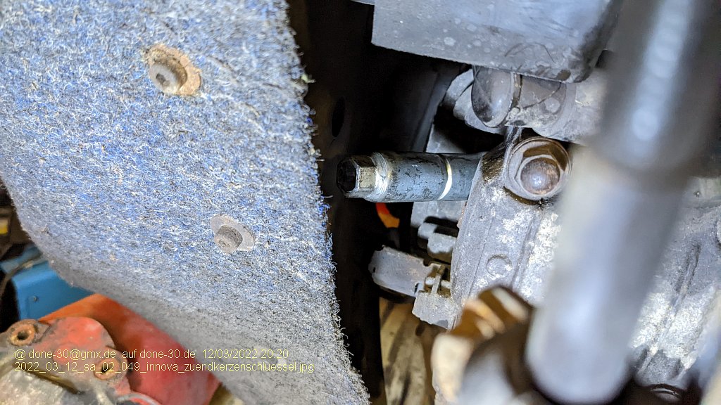

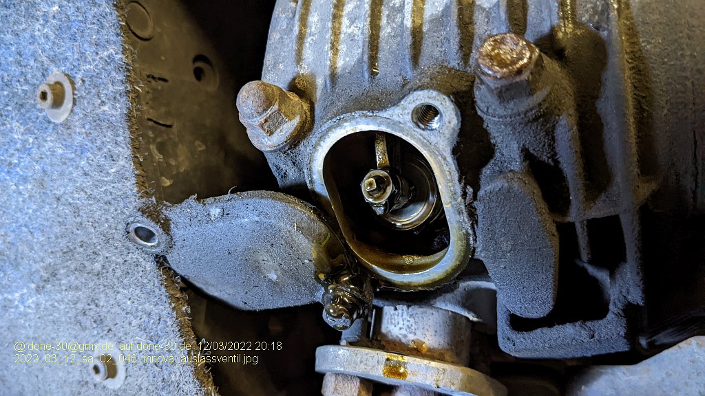

Hmmm die Ventile sind ja auch gut zugänglich ...... Da sollte mann, da könnte man. ja klar Ventilspielkontrolle
Einlassventil:
Auslassventil
Macht richtig Spaß, wenn man so prima rankommt bei ausgebautem Vorderrad. War auch nur Kontrolle, es passte alles perfekt

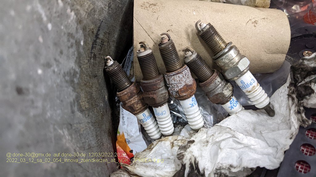

Hmmm die Zündkerze ist ja auch gut zugänglich ...... Da sollte mann, da könnte man. ja klar
Kerze raus, eigentlich noch gut,
aber wann ist die die nächste Gelegenheit ... neue rein,
Auch wenn mir das Schwabenherz bricht, aufheben brauch ich da nichts mehr, der Keller ist voll von nagelneuen Kerzen.

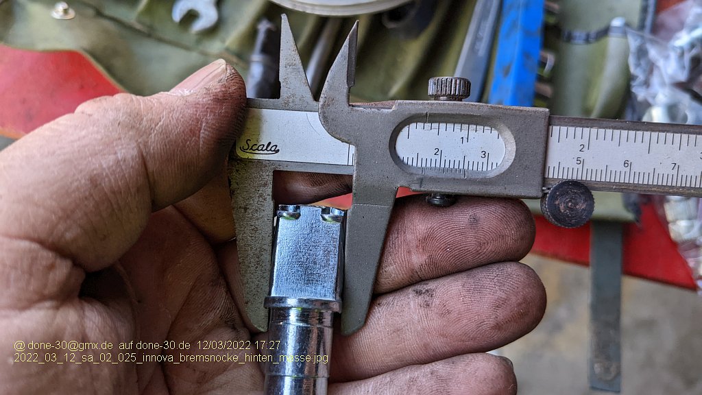

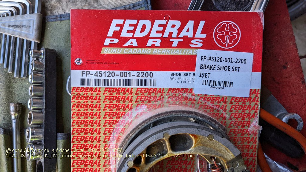

Ach ja, was wollt ich eigentlich? Was war der Anlass der Bastelei? Stimmt, Hinterrad schlackert und die Hinterradbremse taucht kaum noch. Der Hebel lässt sich fast 50 Grad bewegen, bis der erste Kontakt spürbar ist, Nachstellen ist nicht mehr.
Mein Verdacht war, dass die Bremstrommel verschlissen sei hat sich nur zum Teil bestätigt. Der Belag schaute übel aus. Teilweise verglast, teilweise bröselig ..... Hatte ich so auch noch nicht.

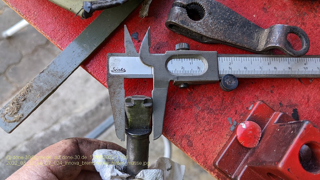

Ok, Blick auf die Nocke: Ok da ist etwas Verschleiß in den Ecken:
Eine neue Nocke hat fast dieselben Maße, aber die Ecken sind ausgepägter
in Verbindung mit neuen Belägen sollte das wieder passen

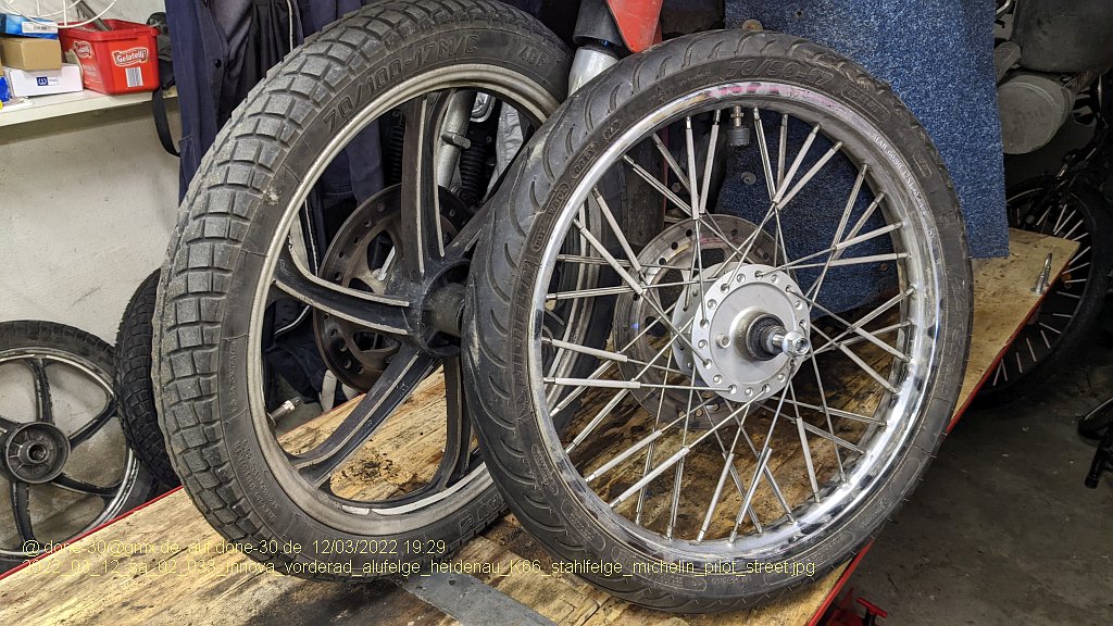

Also Blick aufs Radlager und das wackelte und knirschte schon beim Hingucken. Hab ja welche da, also raus damit
Das war ein halboffenes, von hinten sah es so aus: ok, alles klar
Blick in den Fundus: Mist, genau dieses Lager ist nicht dabei .... zumindest nicht neu. Also kommt halt die andere Alfufelge drauf. Blick aufs Lager, alles gut.
Blick ist gut, aber mal leicht durchgedreht .... hoppla. das klemmt, das knirscht, da mahlt was ..... Ne, nicht dein Ernst? Zwei Alufelgen für hinten liegen rum und beide mit defekten Lagern .... War mir im Herbst nicht aufgefallen. Kann auch vom Lagern kommen ... Blöders Wortspiel jetzt und hier ....
Ok, dann wird halt eben spontan Sommer befohlen und die Stahlfelgen aufgezogen
Und vorn natürlich auch:
Chronologisch nicht ganz exakt erzählt, aber egal, jetzt erstmal Lager besorgen.
