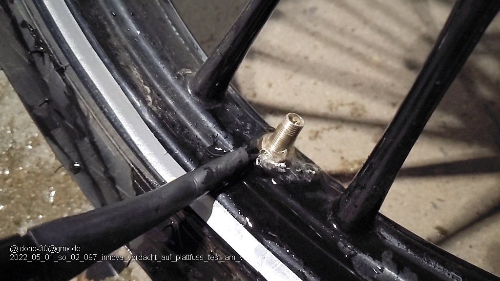

Habs dankt der Reifenluftkontrolle bemerkt, bevor es gefährlich werden konnte. Plötzlich piepste es kurz nach Altshausen und es ging der Druck am Vorderrad gleichmäßig von 2,2, bis auf 0,8 zurück, so dass ich auf dem hintersen Eck der Sitzbank hockend in die erste Tanke in Aulendorf rollen konnte. Dort kostenpflichtig wieder aufgefüllt auf 2,5bar und mich damit bis Bad Schussenried gerettet. Aber der Druckverlust war inzwischen schon heftiger geworden, also Tour mit eigener Kraft zu Ende
Flicken war nicht, da zischte die Luft am Ventilsitz vorbei. Die Schraube war auch gut angeknallt Ich hätte einen Schlauch dabei gehabt, aber, da ich am Samstag Großkampftag für den Gesamtfuhrpark hatte, war alles Werkzeug noch fein säuberlich (haha, zumindest) in der Garage. Incl der sauber aufmunitionierten Ersatzbereifung:

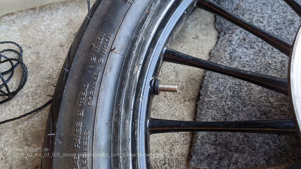

Vorhin hatte ich dann mal die Felge auf dem Seziertisch. Es zischte weiterhin am Ventil entlang Luft raus.
Also Schlauch kaputt und an der Stelle fast nicht reparierbar. Aber raus muss er trotzdem.
Mit viel Wuchten und fast schon zerstörerischen Materialeinsatz gelang es mir den Reifen einseitig von der Felge zu bekommen, so dass der Schlauch entnommen werden konnte.

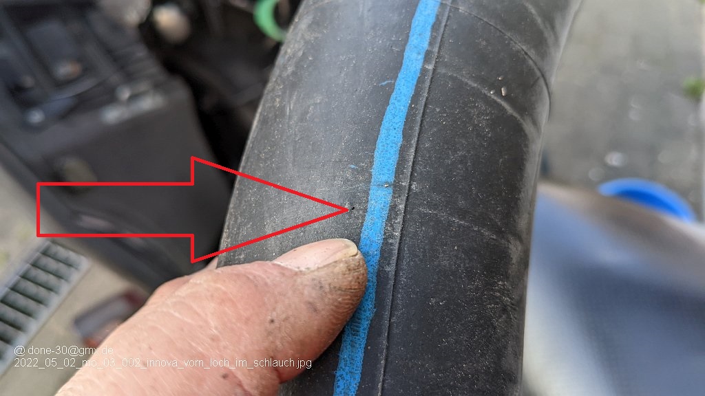

Aber, oh Überraschung: Die undichte Stelle ist gar nicht am Ventil, sondern irgendwo in der Mitte, und auch noch winzig klein.
Moooooment. Wir fassen zusammen:
-Der Mantel ging sehr schwer runter von der Felge
- Das Loch ist nicht am Ventil.
- trotzdem zischt die Luft dort raus, und nur dort
- somit kann die Luft nirgends anders raus

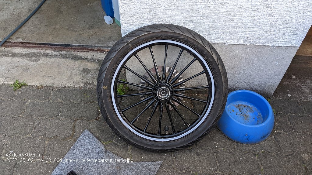

Blick auf den Reifen "Tubeless".... hmmmm man könnte dann doch .....
klar doch: Ein Schlauchlosventil liegt grad in der Kiste, Technorama sei Dank
Und hält!

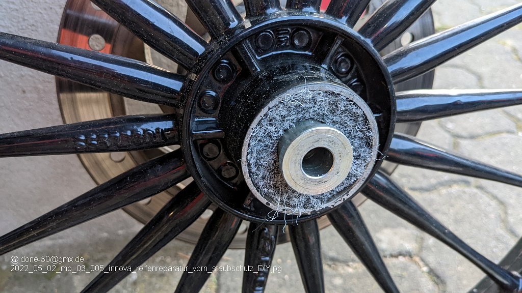

noch den improvisierten Staubschutz reingefrickelt

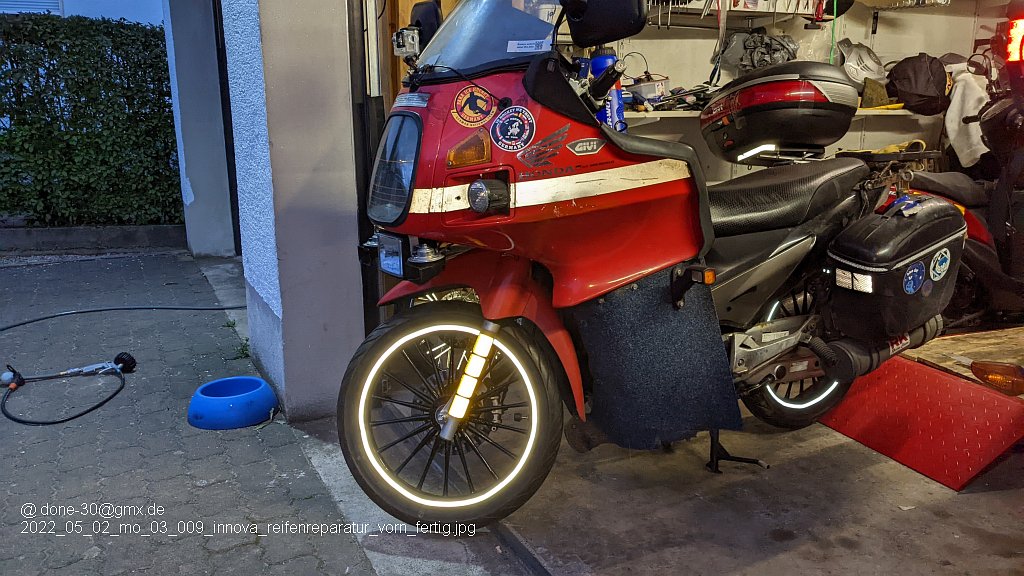

Und dann war Feierabend....
bin mal gespannt
