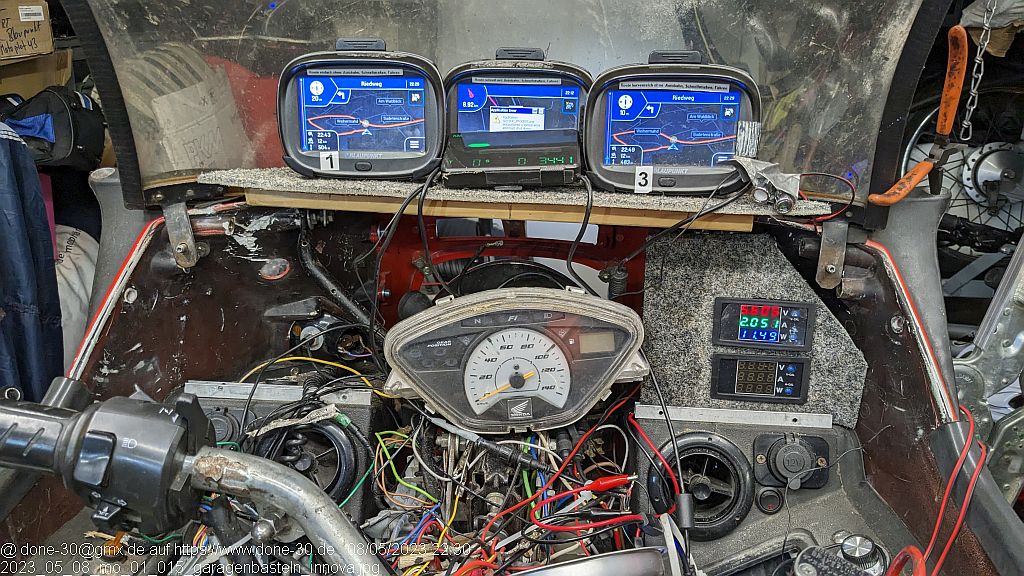

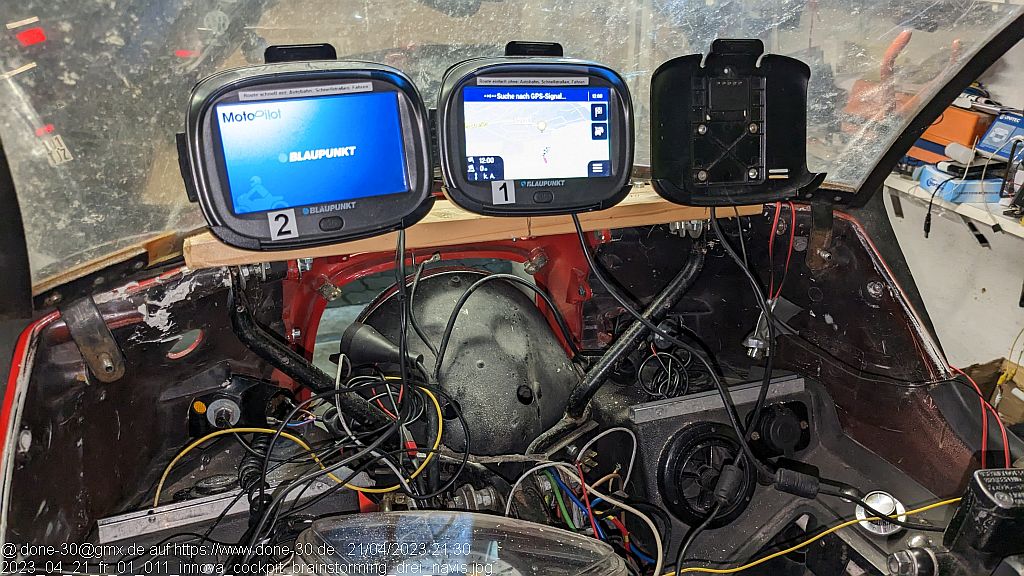

Dann flogen wieder einige Kilogramm Kupfer raus und diverse Anschlüsse dokumentiert. Damit sollte die Verdrahtung etwas übersichtlicher werden.

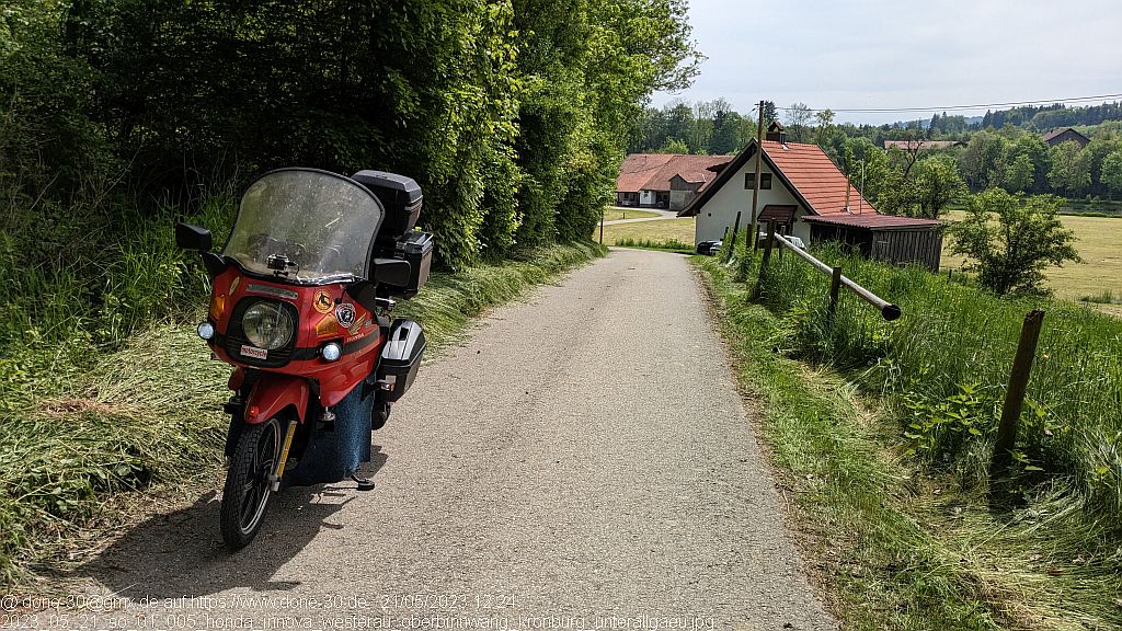

Schnell gewöhnt man sich wieder daran und auf schicken Nebenstraßen gings ins Unterallgäu.
Auch gewöhnt man sich wieder eine etwas vorsichtigere Fahrweise an, als mit der in allen Belangen besseren CB125F. Kein verlust, denn den Hochgeschwindigkeitsthrill gibts auf der Inno schon ab Tempo 70 auf solch schönen Strecken.
Sonst schießt man auf der nie fertig gebauten Allgäuautobahn, genauer die B12 durch Weitnauer Tal, diesmal bleib ich daneben.

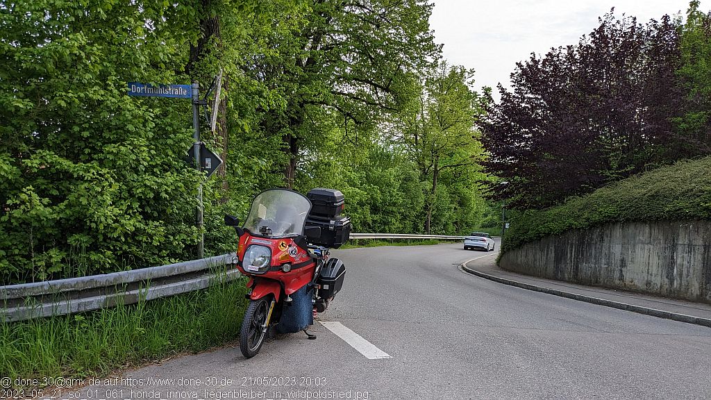

Kurz darauf ein klassischer Ligenbleiber. Die neue Tankgeber hängt offenbar und die Unterdruckgeschichte mit den Zusatztank funktioniert ebenfalls nicht. Ok, gut, dass ich eien Kanister dabei hab. Kostets aber zeit. Somit nur ein schneller Kaffee bei der Verwandtschaft in der Nähe und weiter.

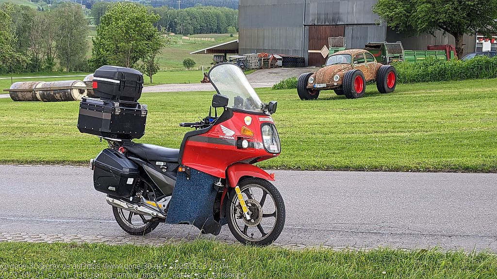

Auch mangelts nicht an ungewöhnlichen Fahrzeugen

Dinge, die ich bei der Inno hasse: Die erbärmliche Reichweite. Passierte mir mit der CB nur selten, bei der Inno schon auf dieser kurze Strecke gleich zweimal am Tag. hier bei Wildpoldsreid noch ein Liegenbleiber.

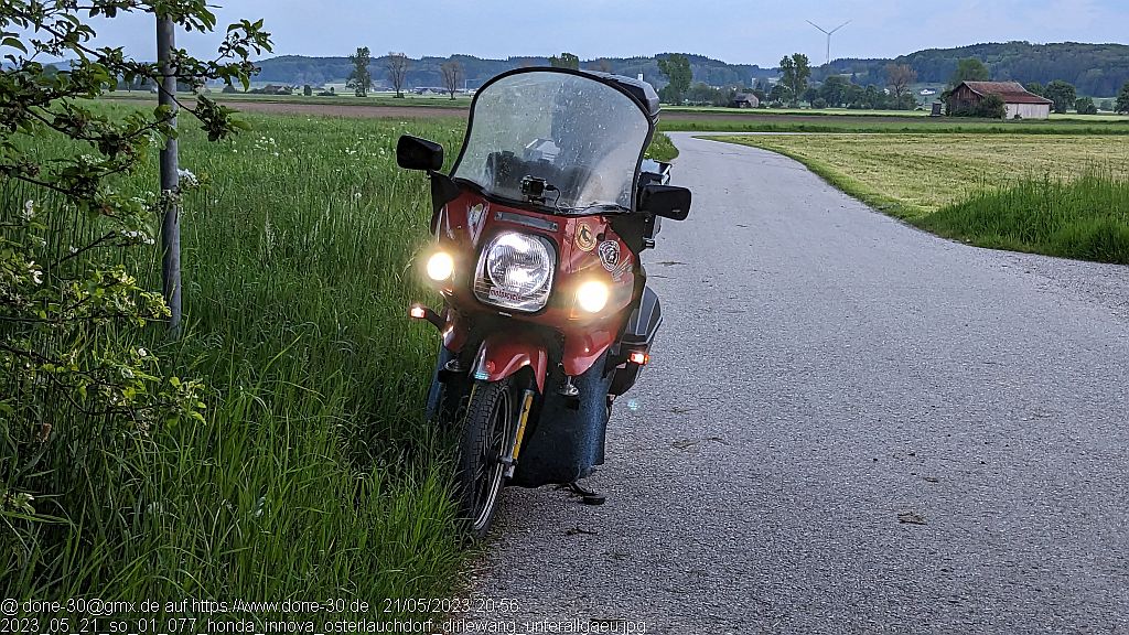

Wichtig bei Probefahrten: Nicht nur bei Tag:

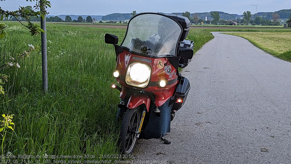

Auch den Nachtmodus testen. Die Tagfahrlichter dimmen sich bei Abblendlichtbetrieb auf Standlichtniveau ab. Da kann die CB machen, was sie will, selbst der gepimpte BMW-Uralt-Rundscheinwerfer ist für mich besser:
Aber irgendwie hab ich ein Problem mit den beiden Stromkreisen der Inno, womöglich eine verschleppte Masse oder eher ein Kontakt zweier Kabel, denn eines der Voltmeter ging plötzlich auf über 22V und der GPS-Tacho verweigerte danach den Funkempfang. Das neumodischer Mistklump verträgt einfach keine Spannungsspitzen.

Hab morgen Homeoffice und dann muss ichan Jayne unbedingt den Verdrahtungsfehler finden. Ich will nicht drauf angeweisen sein, dass ich das Licht nicht einschalten darf oder mir meine Elektrik noch mehr zerschieße. Mir brennt grad der Kittel. Kannst aber gern vorbeikommen. Die Pizze am Sportplatz nebenan ist so schlecht nicht und an Flüssignahrung fehlts sowieso nicht
