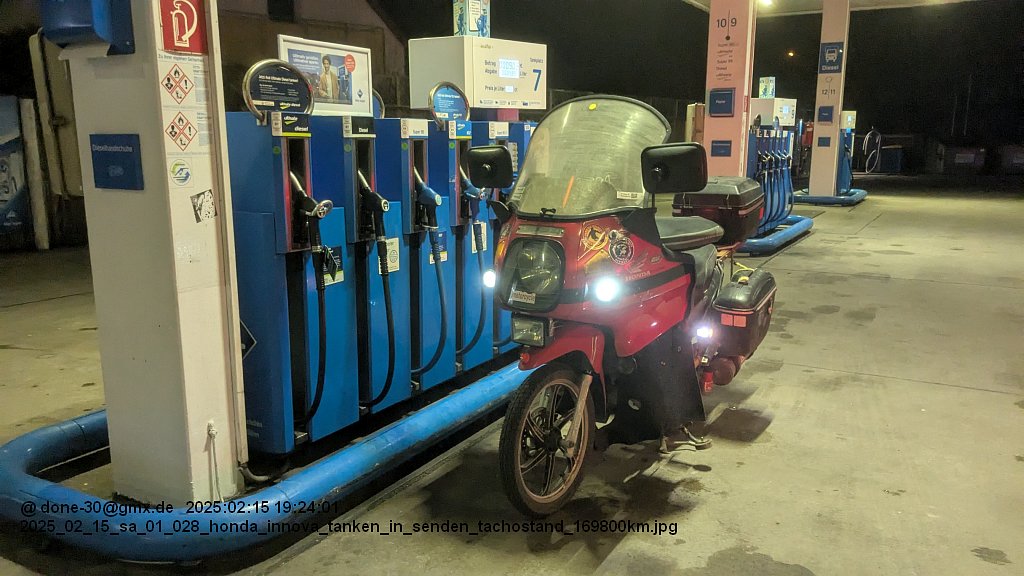

Tanken war bei Tachostand 169800km natürlich auch wieder angesagt

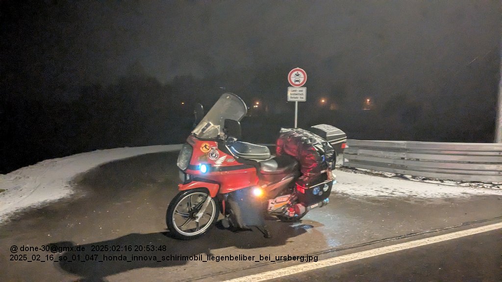

Überraschung dann beim Antreten des Heimwegs: Schnee
MIt Innova und Heidenau K66 kein Problem. Man braucht eine gewisse Mindestgeschwindigkeit, dann stabilisiert sich die Fuhre und man schnurrt überall durch. Zwischen Bobingen und Ziementshausen hatte ich mehrere, offenbar sommrereifenbereifte Pkw-Kolonnen überholt. Stets unter deren hefigen Protest mit Hupe und Lichthupe, aber dann spuckte Jayne unter Last und verursachte mir einige Liegenbleiber.
Die vorher überholten Pkw-Lenker kommentierten das mit hämischen Betätigen von Hupe und Lichthupe. ok, is ja gut.

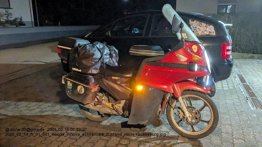

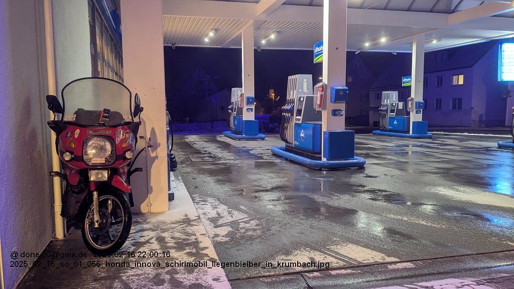

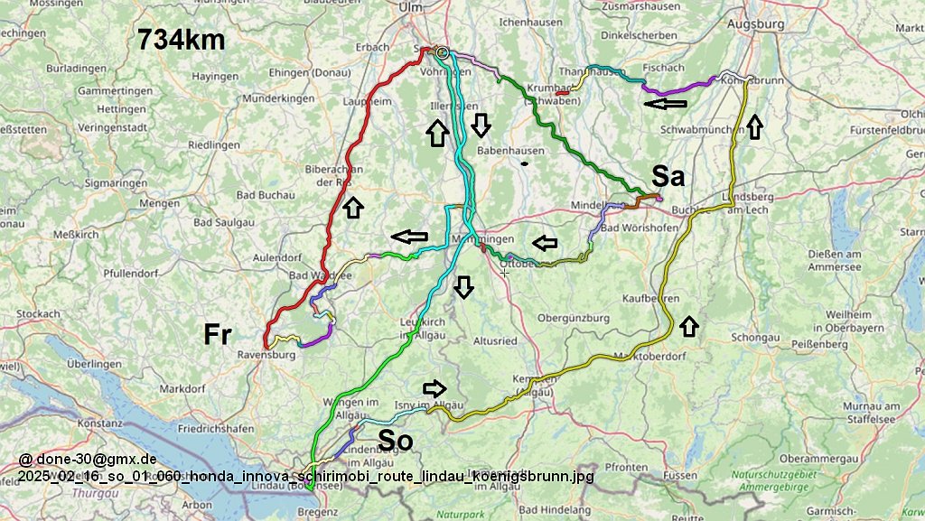

Ich rettete mich bis Krumbach/Schwaben in eine Tanke und ließ mich vom Schwiegersohn mit meinem Gepäck abholen.
Bis dahin hatte Jayne anstandlos alles mitgemacht, die Navis sprachen von 734km. Aber Jayne übernachtete an der Tanke.

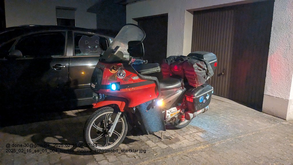

Am Montag dann Abholung. Einige Ersatzteile im Gepäck, aber Jayne sprang sofort und anstandslos an. Zum Dank lud ich meine Pannenhelfer zu einem weiteren Geheimtip ein, die Alte Mühle am Roggenburger Weiher.
Mit Tachostand 170129km war Jayne dann doch mit eigener Kraft zuhasue angekommen.
Die Tachoangaben weichen aufgrund der anderen Beritzelung, welche einen offset von 15/14 verursachen, erheblich von den Angaben der GPS-Navis ab, also sind die 717km die niedrichtstmögliche Schätzung zu Jaynes Fahrleistung an diesem Wochenende

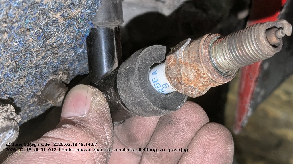

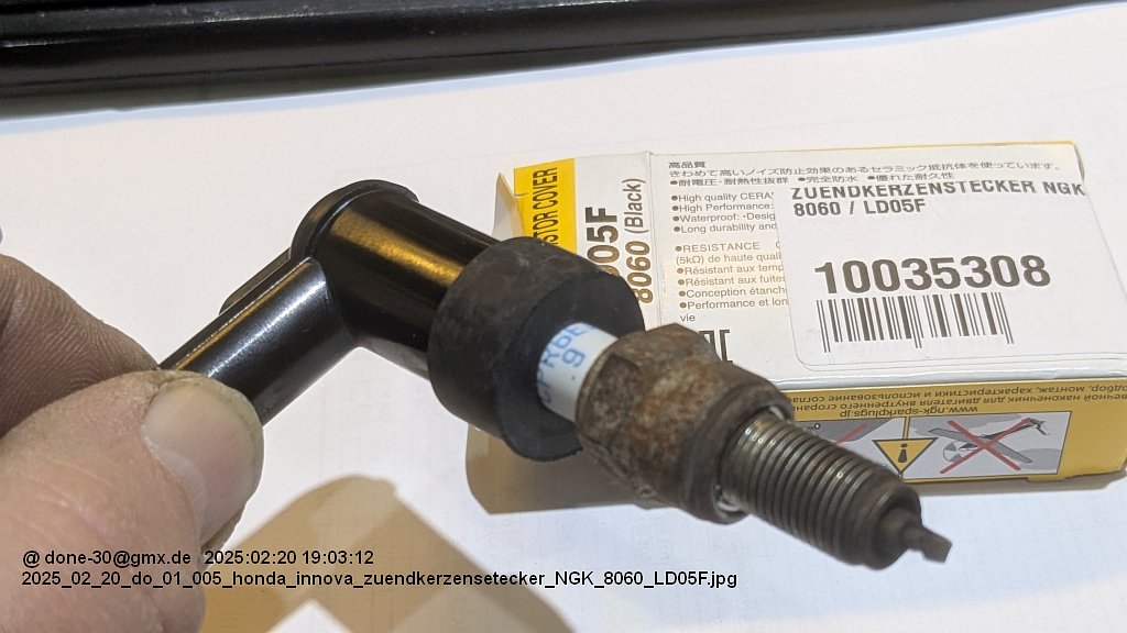

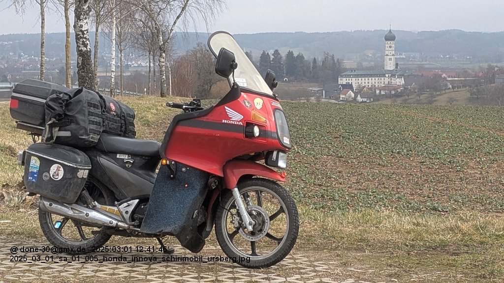

Was war nun der Grund für Jaynes Versagen ausgerechnet auf der letzten Etappe?
Einen Verdacht in richtung Elektrik hatte ich schon. Bis dahin waren die Straßen trocken und dann kam Spritzwasser mit enorm viel Salz hinzu. Hmmmm.
Beim genauen Betrachten des vor ein paar Wochen ersetzten Zündkerzensteckers war die Erklärung fast schon banal. Der kürzlich gekaufte Stecker, bzw die Dichtung war ein bischen zu groß.
Im Verborgenen sammelte sich dann das Spritzwasser und der Funke suchte sich einen anderen Weg.
Hätte ich mir ersparen Können. Tante Louise hat den passenden Stecker unter der Bestellnummer 10035308.
Die Gummis gibts leider nicht einzeln. Wär ja zu einfach.

Done, super schnell erkannt :up2:
Noch ein bisschen Alupaste ans Kerzengewinde und weiter gehts Richtung 200.000km

So. hier der passende Stecker:
Again what learned

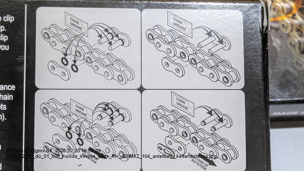

@Robert: Ebenso zur Montage eines Kettenschlosses an den heute gelieferten RK_420MXZ:
