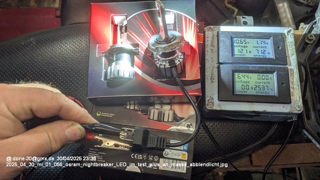

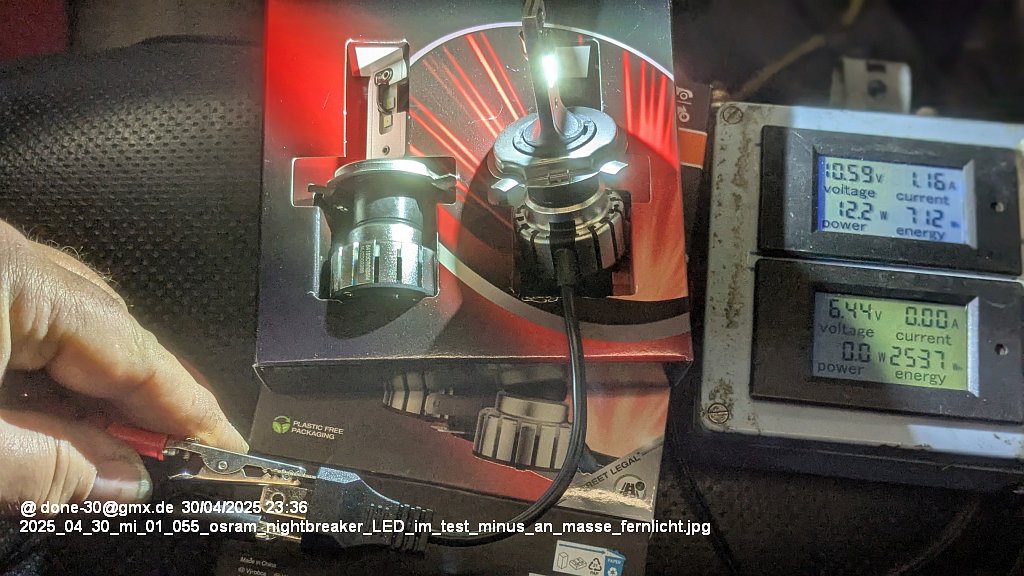

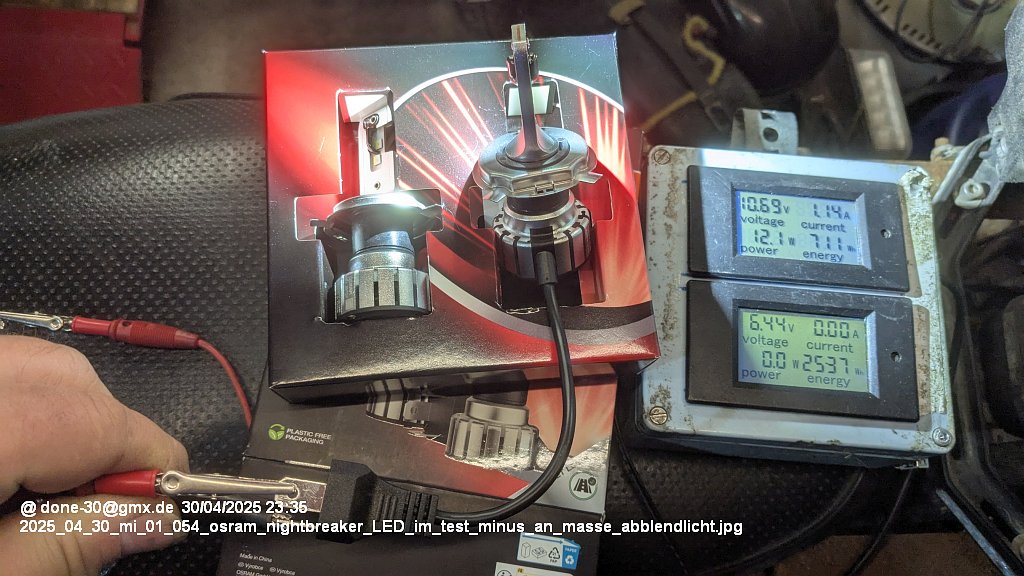

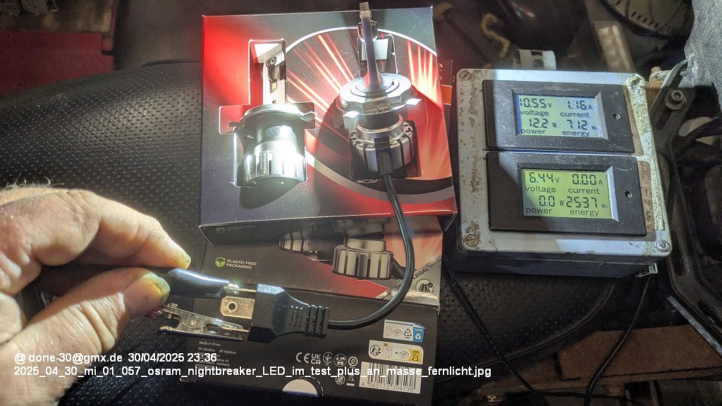

Kurzer Funktionstest der Osram Nightbreaker LED an einem DECT-Ladegerät, dessen Spannung dabei auf unter 11V zusammenbricht. Aber zum Testen ist das scheisswuaschd. Man hört nur das leise Surren des Ventilators
Wichtigste Info für Innova, Wave, Lead, etc Hondarollerfahrer: Passt zumindest elektrisch direkt ohne Frickeleien rein, denn die Funzel funktioniert auch mit Plus an Masse. Man braucht als nur einen Kondensator zum Glätten zwischen gelb und Masse
Stay tuned. Gute Nacht

Done, es wird Zeit dass du dir ein Labornetzteil mit V und A Anzeige incl. Strombegrenzung einstellbar zulegst.
Am besten bis 30V und 20A. Du hast meines damals bei Tybrin benutzt und warst sehr zufrieden
- Beiträge: 12997
Alles gut. Hab ich .Steht grad im Keller. Für den ersten Polaritätsunabhängigkeitstest reichte das kleine Steckernetzgerät locker aus, das ich mit dem Chinamessmodul für gelegentliche Erhaltungsladungen missbrauche. Die Dinger hab ich im Dutzend rumliegen.
Das Set hat um die 100€ gekostet. Stromaufnahme entspricht unte denselben Messmethoden den Daten der derzeit verbauten Teilen aus Chinesium, die aber ohne Ventilator auskommen.

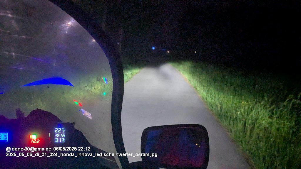

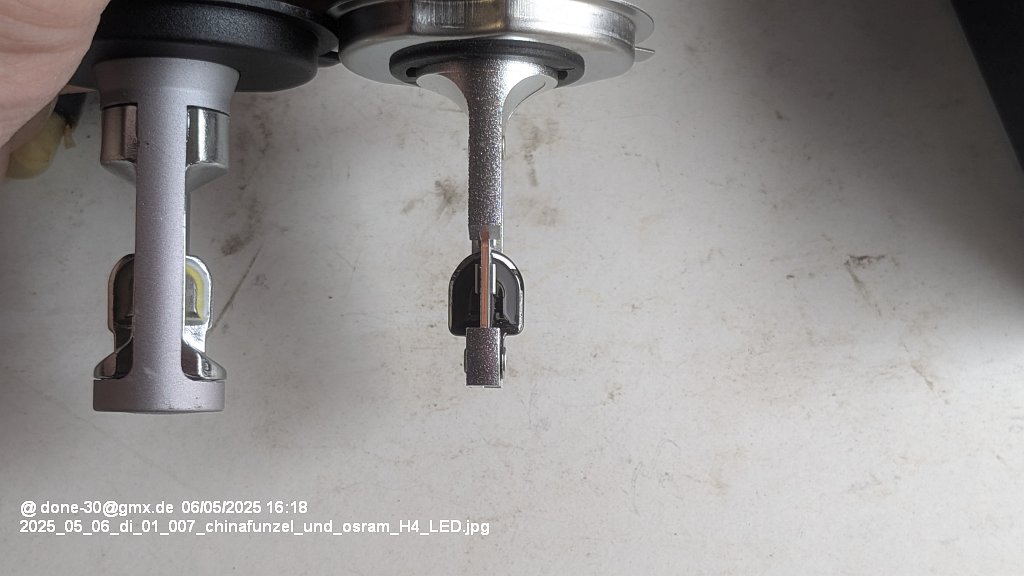

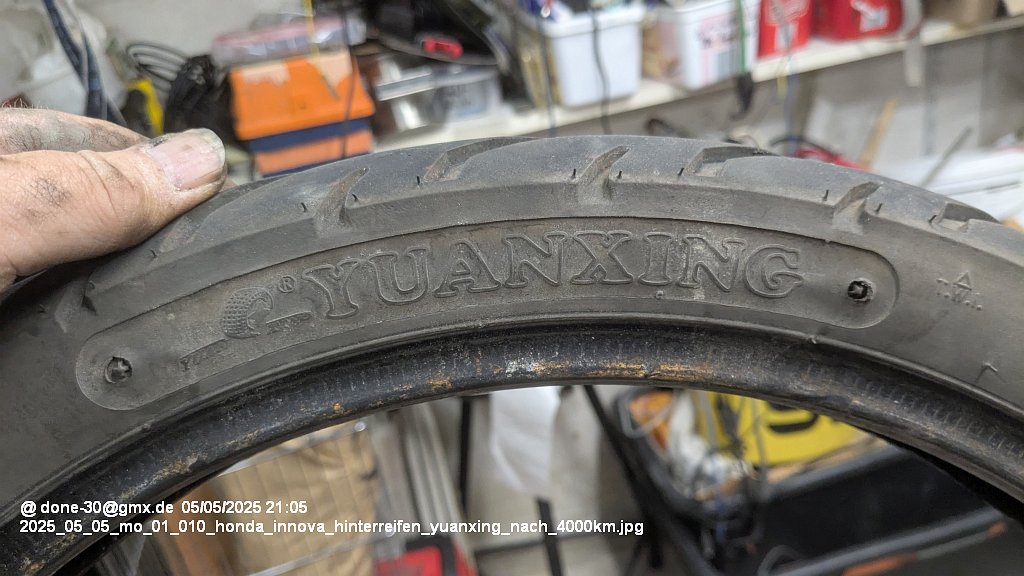

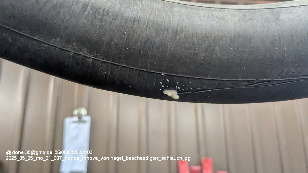

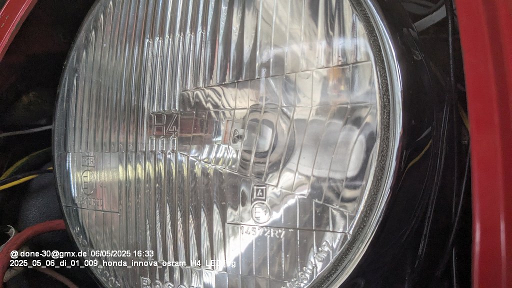

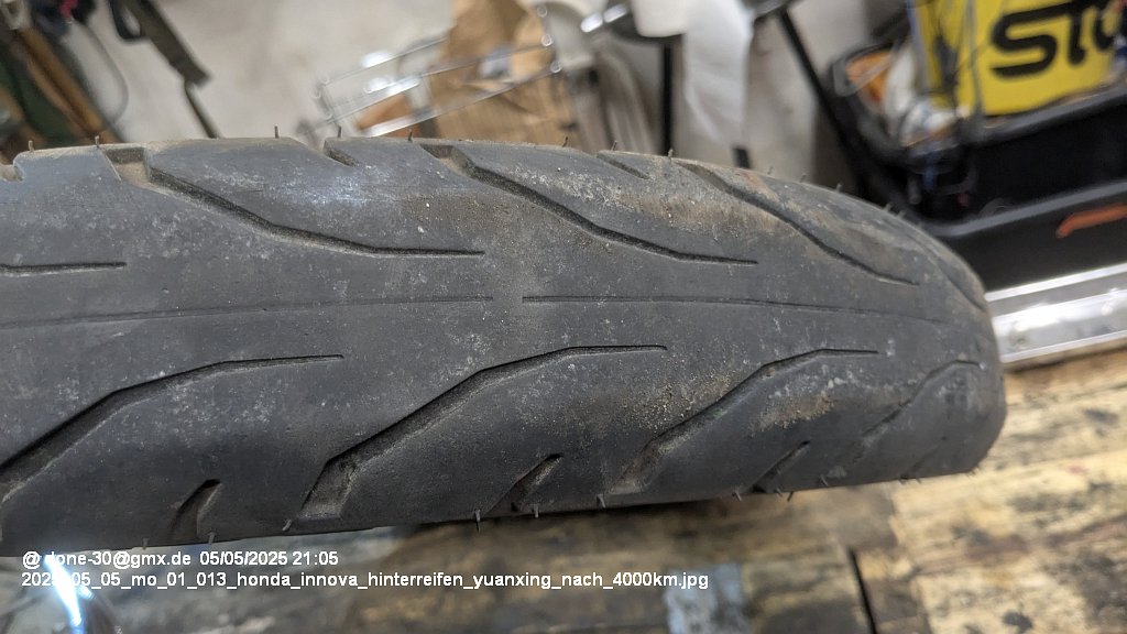

Ein kleiner Nagel
war am Sonnntagabend noch der letzte Trigger um die Chinasschlappen, identisch derer auf Himbeer-Tonis Elektro-Cub,
nach knapp über 4000km in die ewigen Jagdgründe zu schicken.

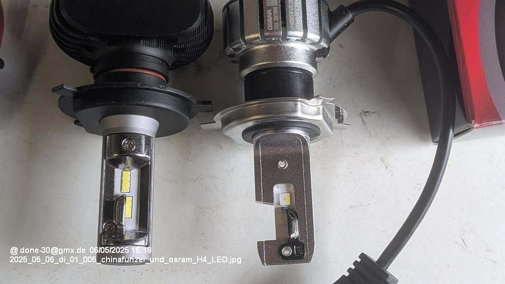

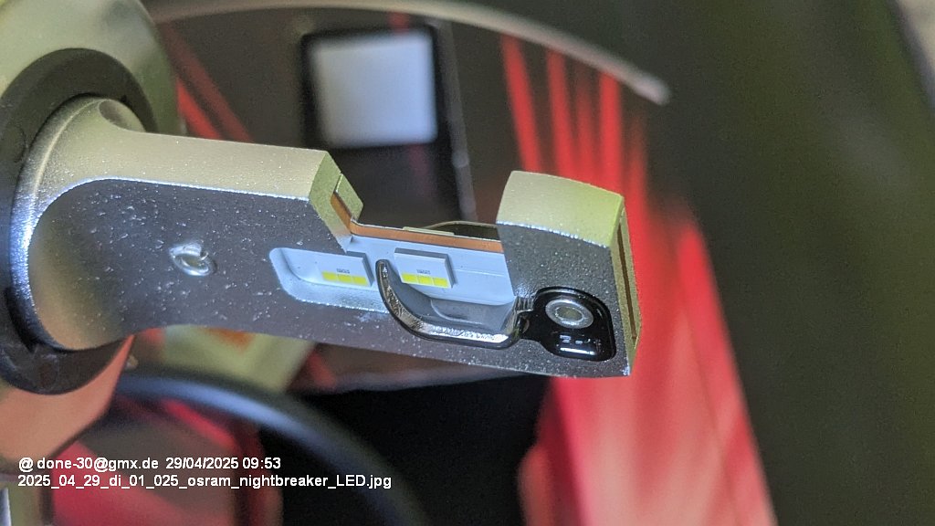

Die Osram H4-LED hier im Vergleich zur bisherigen Chinafunzel:
Deutlich zu erkennen: Viel schmalerer Steg,
Aber schiefe Einbaulage?
ok muss wohl so
am Zusatzscheinwerfer noch ausgeprägter:

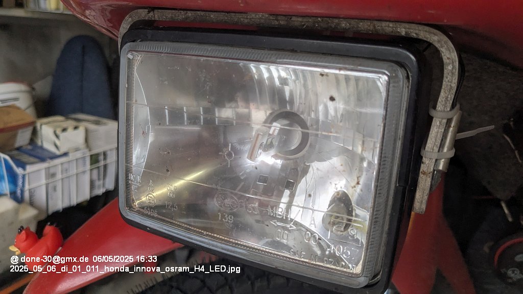

Mit dem schmalen Steg sollte der dunkle Fleck in der Mitte des Scheinwerferkegels deutlich geringer ausfallen.
Test am Abend: Tatsächlich. Nicht ganz verschwunden, aber geringer. Aúch ist der erhellte Bereich deutlich schärfer abgegrenzt.
Mal schauen, wie sich die Dinger bewähren und wie lange der kleine Propeller da mitmacht. Fanless wäre mir lieber gewesen, aber man kann nicht alles haben
Ich warte sehnsüchtig darauf, dass die Nächte wieder länger werden.

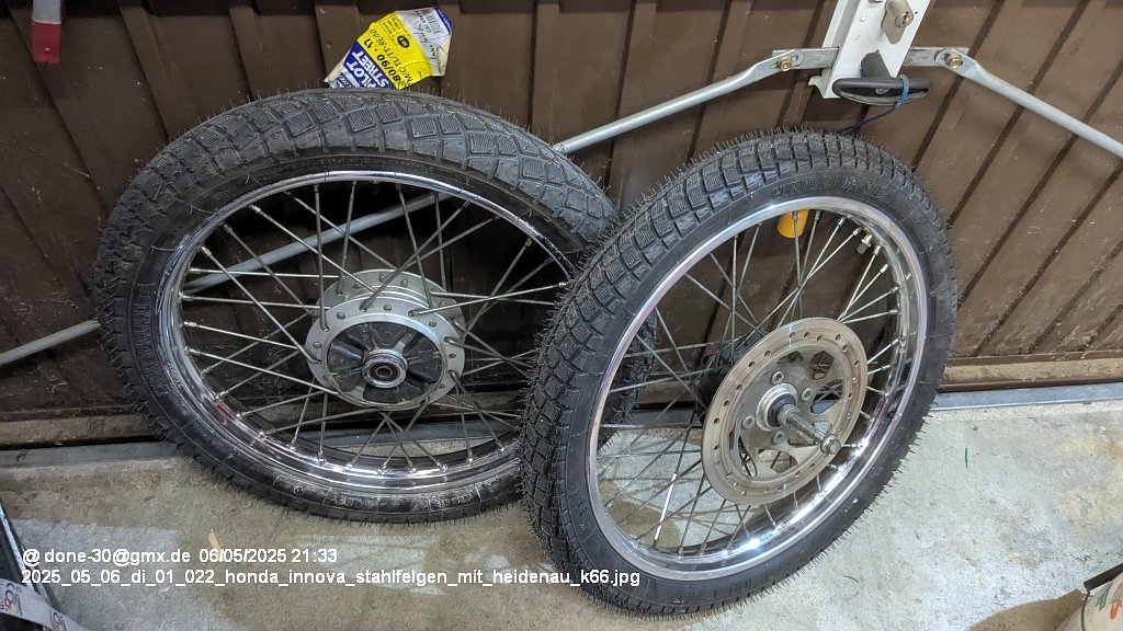

So, Jayne konnte damit, nachdem der erste Graukittel völlig unvorbereitet und überfordert fast einen Herztod erlitt, durch seinen Kollegen nun wieder wieder rundum legalisiert werden.
Und die gestern montierten K66 können wieder zbV ins Radlager zurück.
ok muss wohl so
