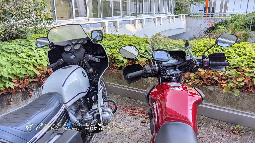

Hmmmm. der Lenker müsste tiefer, dass er in die Verkleidung schwingt. Anders müsste die Kanzel zu hoch, das sieht nix gleich
Aber ansonsten ..... einfach mal wirken lassen

Die RS-Verkleidung ist sehr effektiv.
160-180 wirkt vollständig undramatisch.

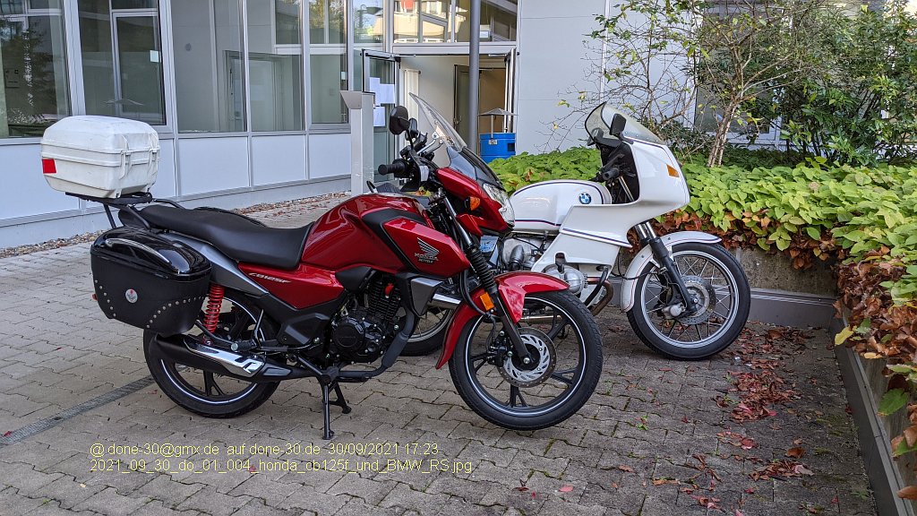

mit den Seitenkoffern sieht das Ding irgendwie kurlig + erwachsen aus.... :sonne:
Beiträge: 13493
Koffer machen ein Moped erwachsen.
Hier Jayne neben einer BMW R 100 RS
Der direkte vergleich neben Richies gepingelfredeten 2018er CB steht noch aus. Der hat dieselben Givi-Träger verbaut.

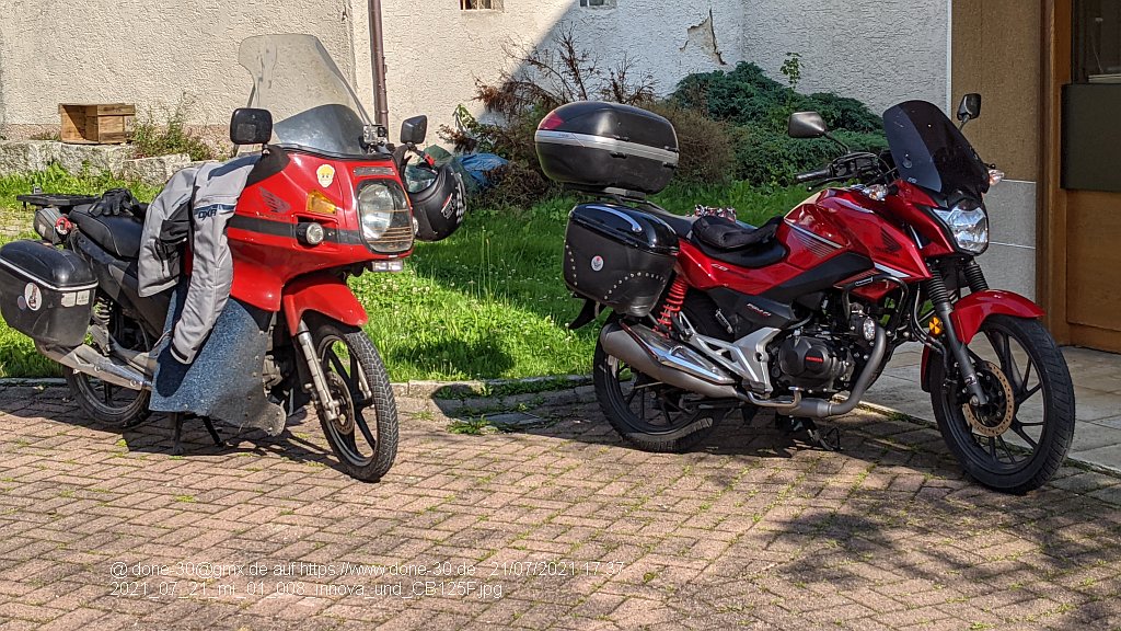

Hier nochmal der Vollständigkeit halber Jayne und meine 2021er CB:

Ja, alles sehr erwachsen.
Mit SOOO Möpps käme man dann auch in
den XXX-Bereich der Videotheken.
Apopo Kopfkino:
Die Popo-Ansicht der Inno würde gewinnen,
wenn der PVC-Abwasser-Deckel im Finish
ungefähr dem Auspuff rechts entspräche.
Sozusagen Flez-Motor mit Doppel-Port.
Weiter-Heranwachsen,
Halb-Stark-Pit
(BTW: Kennt jemand diese Korea-Möpps, die
wie HD aussehen wollen, aber nur LKR sind?
Da ist ein riiiiesen Primärtrieb-Deckel dran.
Hohl und aus Plaste. Plus Doppel-Side-Pipes.)

Done eines musst du beachten.
Der liegende Zylinder von Jayne kommt gut mit der RT Verkleidung klar der stehende Zylinder der CBF nicht.
Ich bin mir sicher dass der Motor damit überhitzt.

Ja, es gibt ein paar Dinge, die ich mir noch genau durch den Kopf gehen lassen muss. Ich kenn die Problematik, als Yamaha bei der XT 600 die Tenere nachschob mit dem dicken Tank, der die Kühlluftzufuhr um den Motor negativ veränderte und es reihenweise zu Defekten an der Kopfdichtng kam.

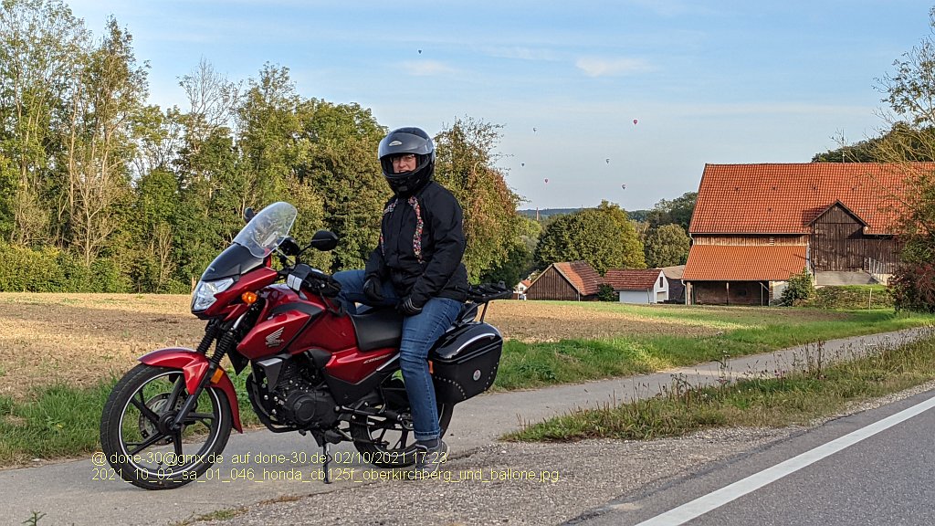

Heute erstmals eine Runde mit knapp 100km mit skeptischer Sozia. Die Innova plagt sich dabei, aber die CB kann das. Sogar recht gut. Zwar nicht schneller, aber 25% mehr Gangauswahl, größerer nutzbarer Drehzahlbereich und manuelle Kupplung machen sich in voralpenländischer Topografie schon sehr positiv bemerkbar, da stets die richtige Übersetzung zur Verfügung steht, ohne Drehmomentloch und zwischendurch schleifender Fliehkraftkupplung. Vom Fahrwerk brauchen wir gar nicht reden. Ist ne andere Welt. Nicht falsch Verstehen: Jayne hat immer noch ihre Daseinsberechtigung.

der kurze Erste Gang hat sich zum anfahren bestimmt positiv bemerkbar gemacht..oder gings ohnehin immer gleich hinunter dabei
