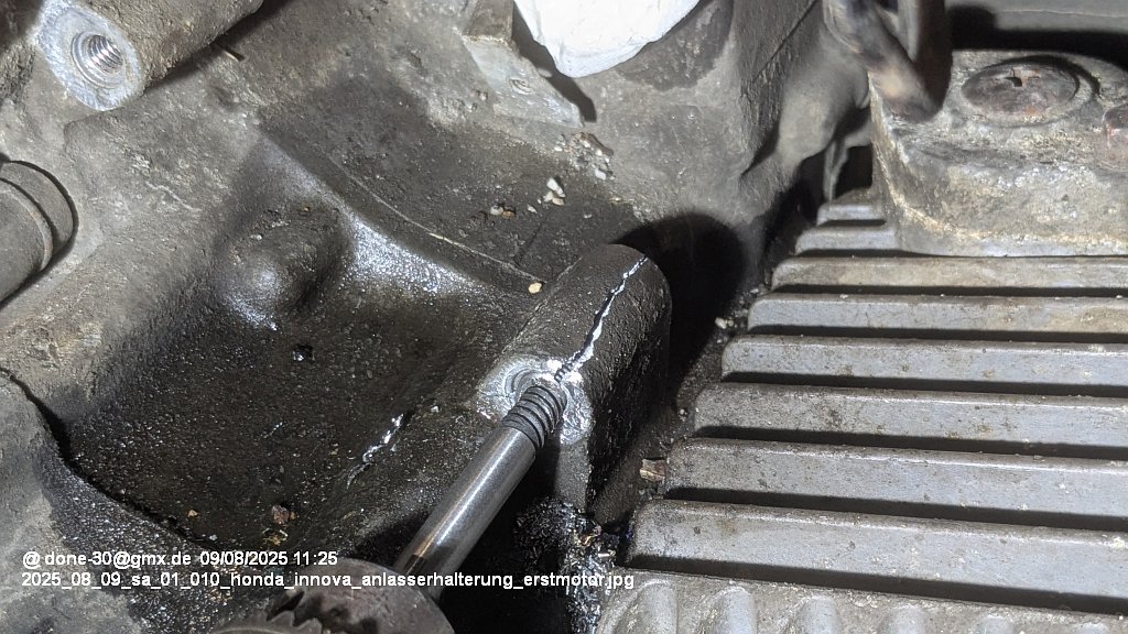

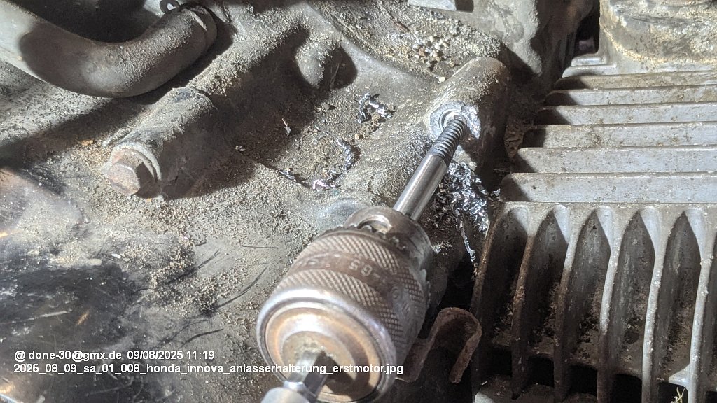

Zum Ausbohren von abgerissenen Bolzen verwende ich gerne Cobalt Stahl Bohrer. Die gibt es in jeden Baumarkt.
Die brechen nicht so schnell weg. Außerdem bleiben sie länger scharf.
Muss man nicht unbedingt so machen, macht den Job aber leichter.

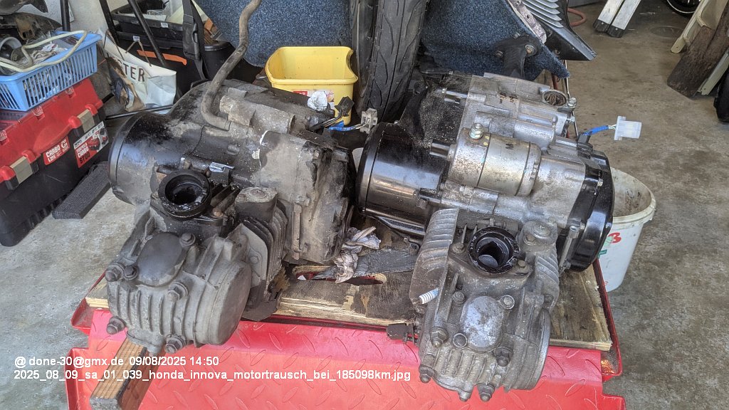

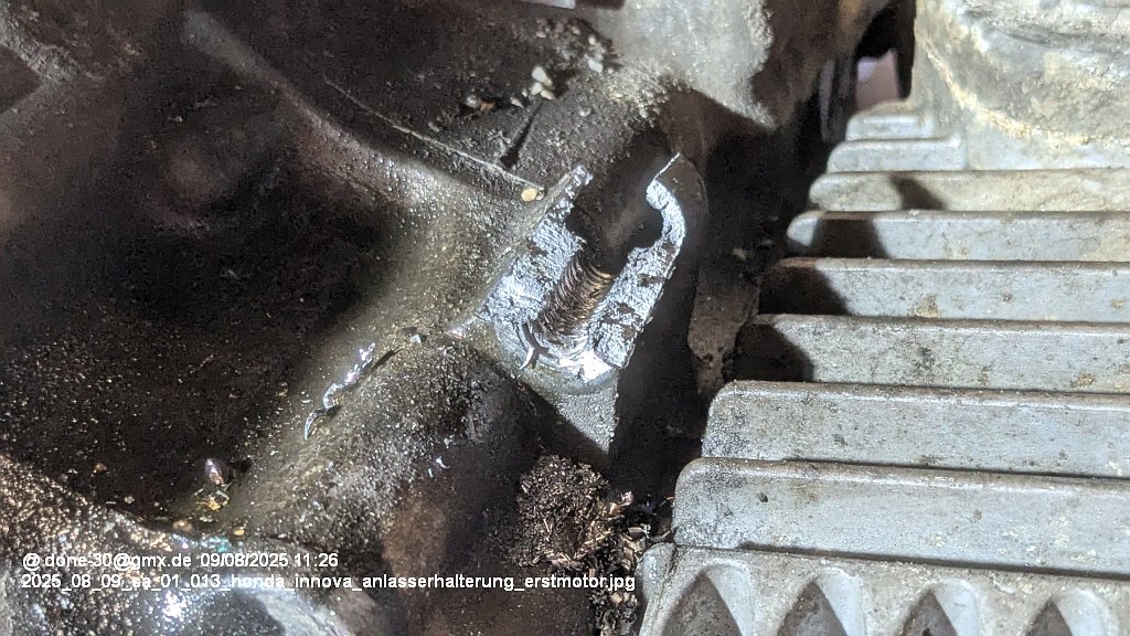

Audreher, ja, klar, gute Idee. Ausbohren hat prima geklappt
Offenbar zu gut. Die Schraube hatte zuwenig Fleisch, sie brach und sprengte damit die Halterung
Fuuuuuuuuuuuuuuuuuuuuuuuuuuuuuuuuuuuuuuuuuuu......ck:
So ein Ende hatte Ralfs Motor nicht verdient.
Damit war der Samstag gelaufen

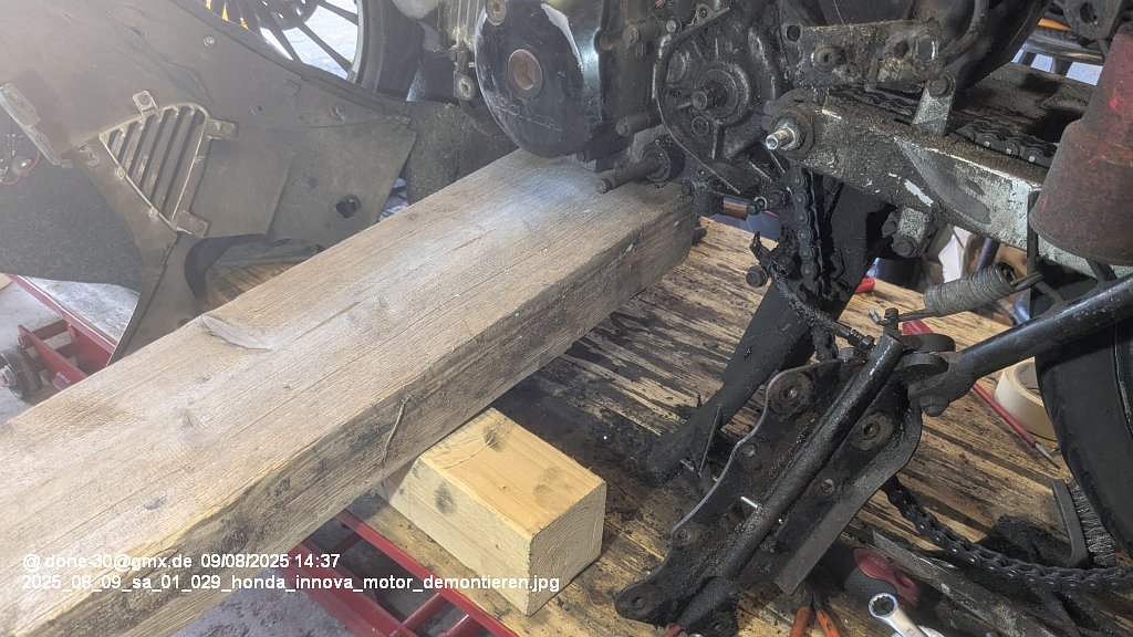

Ausgebaut ist so ein Motor flott, wenn man mal vom beseitigen des ganzen Schmodders, der genial verschachtelten Verkleiung und der zig Scharuben absieht
Aber es war alles da:

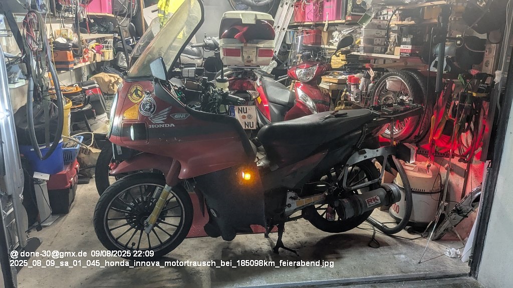

Das Garagenbier lockte eine fleißigen Helfer an und auch der Einbau ging recht flott. Danke hierfür.
Aber der Rest dauerte ewig und meine Laune rauschte zwischenzeitlich übelst in den Keller. Das lässt sich eindeutig an der nachlassenden Schlagzahl beim Fotografieren erkennen.
Deshaln nur ein Abschlußbild
Ein paar Kleinigkeite noch bei Tageslicht und Jayne ist bereit für die nächsten 185098ikm

Also wenn ich eines nicht mehr benutze dann Linksausdreher denn entweder reißen sie ab oder es passiert dieses Szenario hier,meistens jedenfalls
Trotzdem bravo zur schrauberischen Leistung mit anschließendem Motorwechsel und allzeit gute Fahrt mit dem neuen Motor Done

Also am ausgebauten Motor wird bestimmt möglich sein mit Aluschweißen eine Reparatur zu machen! Da würde ich einfach mal in ner Metallbaufirma mit dem Motor vorstellig werden
Alles gut Jungs
Ich wollte den Motortausch, der ja eigentlich schon von langer Hand geplant war, so lange wie möglich rauschieben. Das es nun anders kam ist meine eigene Schuld. Anderseits ein unfreiwilliger Anlass, diese Aktion endlich über die Bühne zu bringen.
Für die nächsten 100000km sollte ich erstmal genug Zeit, Ruhe und Muße haben. um mir zu überlegen, was mit dem ersten Motorblock passieren soll. Der hat ja nun, abgesehen von der Überholung von Kurbelwelle, Kupplung, sowie Zylinder und Kolben weit über 160000km gelaufen. Die Aufhängung des Anlassers ist nun der einzige, deutlich von außen sichtbare Schaden. Naja, und die Anlasserkohlen, aber die dürfen das nach der Leistung.
Ob die doppelte Anlasseraufhängung wirklich so elemetar wichtig wäre, lass ich mal dahin gestellt. Ob da nun eine Schraube zur Fixiering reicht, oder ob tatsächlich beide benötigt werden? Das Ding sitzt ja recht stramm mit dem Zahnrad voraus im Motorblock. Sollte eigentlich nichts passieren. Ich hätte es wohl auch riskiert, hatte aber leider die sicher vorhanden Ersatzkohlen in meinem randomisierten Lager, nachfolgend Saustall genannt, nicht gefunden. Hatte tatsächlich kurz überlegt, den Anlasser ohne Kohlen zusammen zu bauen und ihn dermaßen stillgeleg als Motorgehäusedichtung zu verwenden. Da aber bei der Innova allgemein, und bei Jayne besonders, die Zugänglichkeit des Anlasseres wegen der Verkleidung nur sehr aufwendig mit vielen Klimmzügen zu bewerkstelligen ist, wollte ich das nicht zweimal, also nach Lieferung, haben. Also Tabula rasa und gut is.
Zurück zum originalen Motorblock: Grundlage allen Handelns: ich habe keinen Zeitdruck, er ist komplett, alt, aber läuft.
Zwei Möglichkeiten:
- einfach den Anlasser reparieren, mit nur einer Schraube wieder zusammenbauen und den Block ab ins Regal.
Gesamtkosten Kohlen 31201-KPW-901 beim FHH ca 25€, aus anderen Quellen plus Versand als Beifang unter 10€
- Anfrage bei einem Aluminiumfachbetrieb, ob und wie diese Aufhängung wieder hergestellt werden kann.
Wenn das im zusammegebauten Zustand machbar ist, dann ist das eine reine Preisfrage. Gewinde ist nicht Pflicht, womöglich haben die fachleute sogar andere Lösungen.
Wenn hierfür eine Komplettzerlegung und -wiederaufbau notwendig sein sollte, dann wirds unwirtschaftlich und ich würde davon erstmal absehen.
A, weil ich das nicht kann, zumindest nicht den Wiederaufbau, und
B, wegen Harris Angebot des Ersatzgehäuses.
Komplettzerlegung und -wiederaufbau nur dann, wenn das Getriebe noch wirklich gut wäre, dann gleich wieder mit dem Ersatz der üblichen Verschleißteile, also Kolben, Zylinder, Kupplung, Kurbelwelle, Steuerkettenspanner, Steuerkette etc. . Einges hab ich bereits hier liegen, irgendwo, Stichwort Saustall.
Damit wäre ein quasi neuer Motor im Regal. Wäre u.U. ein herrliches Projekt für ein Schrauberwochenende, zu dem ich gerne die Getränke stiften könnte.
Aber jetzt läuft die Kiste erstmal wieder

wenn Karl so ein Gehäuse hat wäre interessant wie Dick dieses neben der Aluhalterung ist.
Halter nachbauen und mit kleinen Sacklöchern im Gehäuse
verschrauben.
Variante 2 mit ordentlichen Kleber die Halterung Ankleben.
Am besten mit verbauten Anlasser dann passt die Position sicher.
Als Letztes Aufschweißen oder neues Gehäuse.

ich seh gerade der Anguß ist noch da .
Nimm ne abgedrehte Mutter bieg ein metallstreifen rum.
Punkte sie zusammen und anschliesend seitlich am Anguß
verschrauben.
Ja is Filigran aber machbar
Variante 4
einfach ne Mutter mit Metallkleber rundum am Anguß satt einkleben und zuschmieren.

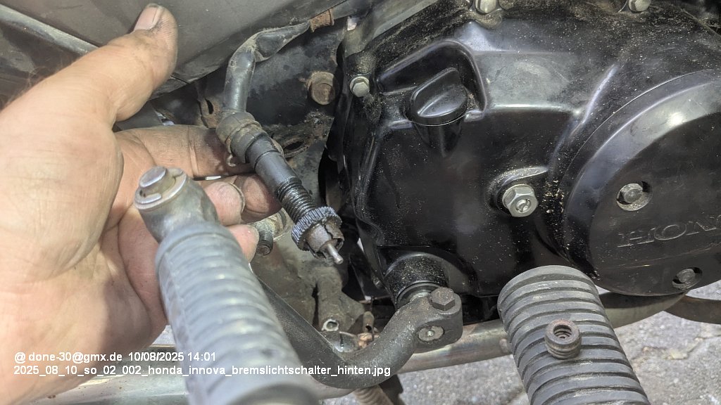

So, Restarbeiten sind erledigt.
- Kupplung ist eingestellt. Jayne fährt jetzt unglaublich geschmeidig an. Memo an mich: Der alte Motor braucht auch ne neue Kupplung
- Bremslichtschalter ist wieder leichtgängig, sollte aber bald mal ersetzt werden
Der Motor startet noch nicht spontan, braucht zwei drei Umdrehungen. Hoffe, das gibt sich.
