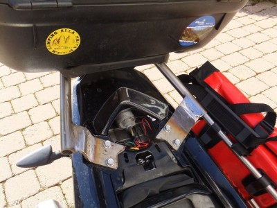

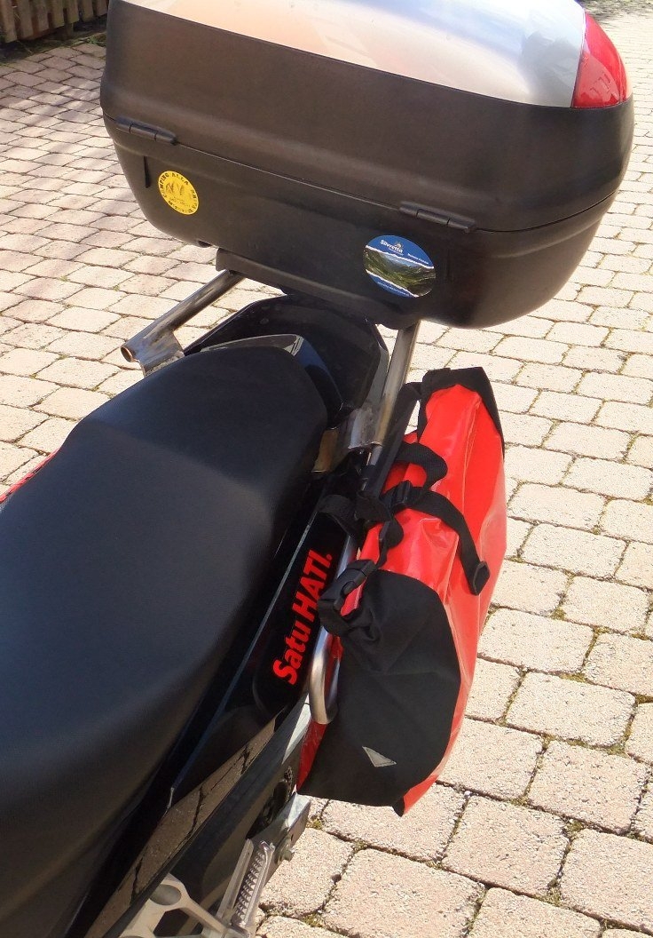

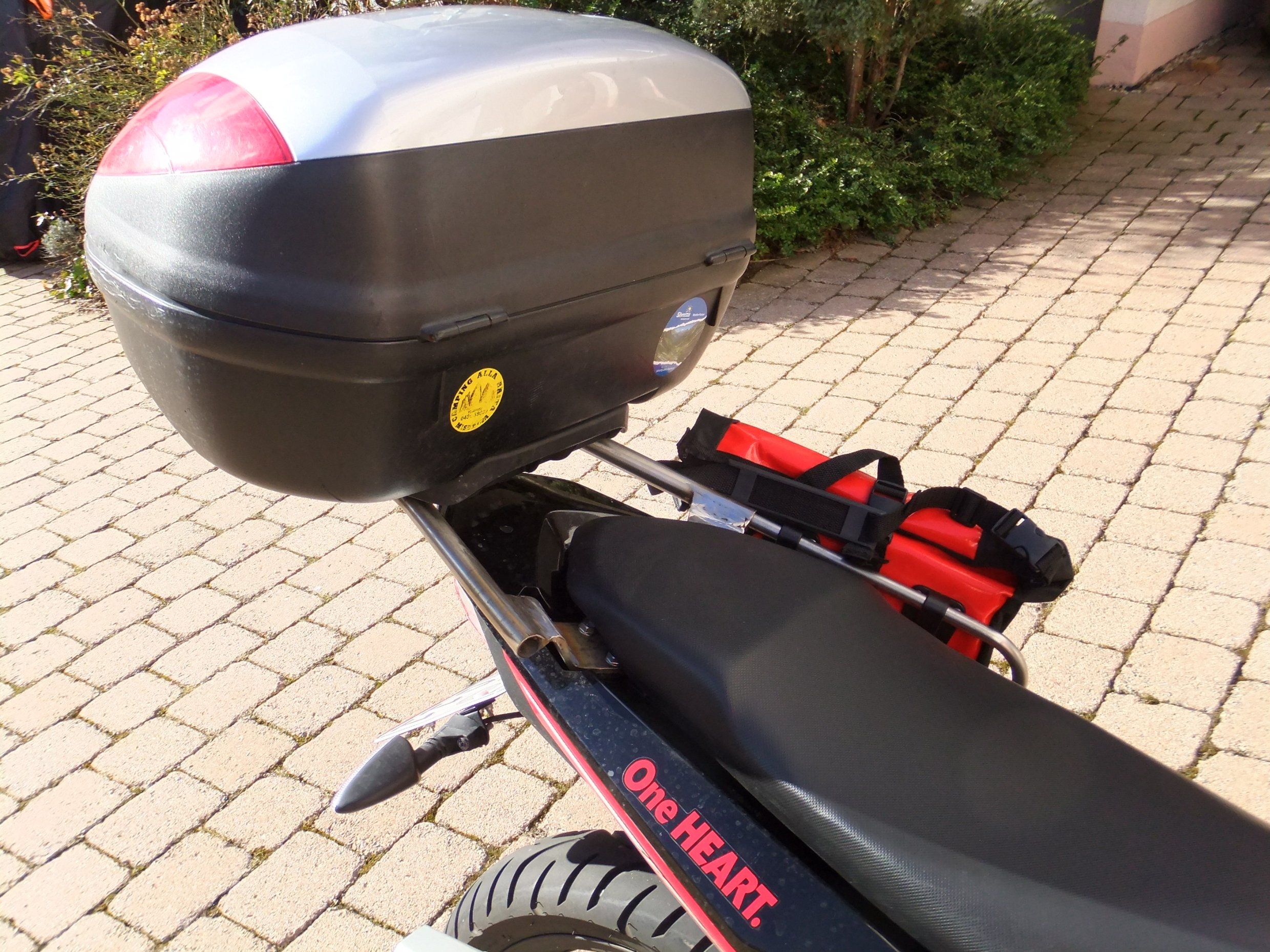

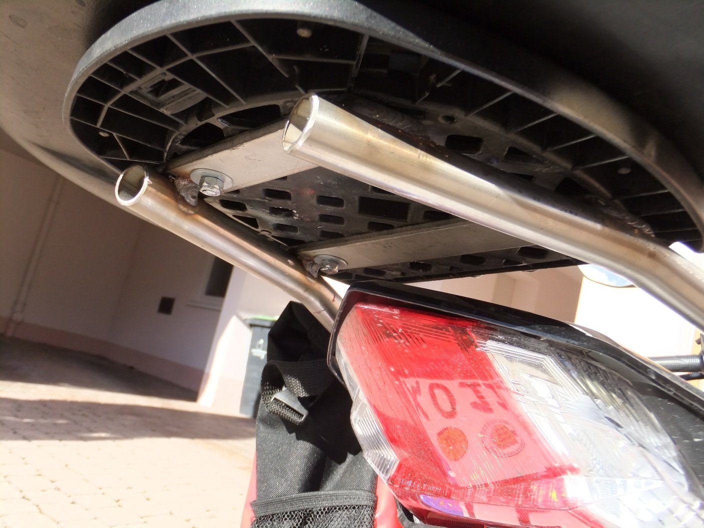

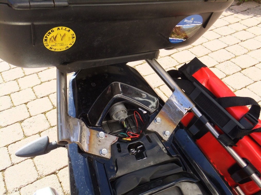

So Cubfreunde der V2A Träger ist (noch bisschen schleifen) fertig zum lackieren. Die Biegerei hat mich genervt. Das Material ist extrem steif und nur mit viel Kraft zu bearbeiten. Dafür kann man jetzt auf den Träger steigen.
Das Rohr für die Packtasche ist in das große Rohr geschoben und gesichert. Vorn ist es wieder zurück gebogen für die Auflage der Tasche. Zum verzurren mittig der Tasche habe ich eine Kunststoff Klobürste für 1 € gekauft. Die wird in das dünnere Rohr geschoben und mit dem Steinel 90° gebogen. Darin wird die Mittelschlaufe der Tasche befestigt. Die Klobürste muss ich leider abschneiden :laugh2:

Zum Träger. Der einzige Schwachpunkt sind die 4 M8 Schrauben. Wenns die herausreißt fällt der Träger ab. Das große Trägerrohr gibt nicht nach.
Es gibt doch Konstruktionen, bei denen das Trägerrohr bis zu den Fußrasten geht. Der Bereich um die M8'er Schrauben dient dabei nur als Auflage. Es wird am Rahmen gedrückt und gezogen, jedoch nicht an den Schrauben momentiert.

Egal was man baut, der Stabilität dient es stets, wenn man die Kräfte über drei Punkte verbindet. Siehe Fachwerk, Stabdreieck etc
Beiträge: 5686
Alter: 103
Re: Honda Supra GTR 150
Sag's besser so: Wenn man die Kräfte über drei Punkte in den Rahmen (des Mopeds) einleitet.
Diese Punkte sind idealerweise die hintere (Rahmen-) Traverse und die Stoßdämpfer / Fußrastenaufnahmen.
