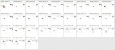

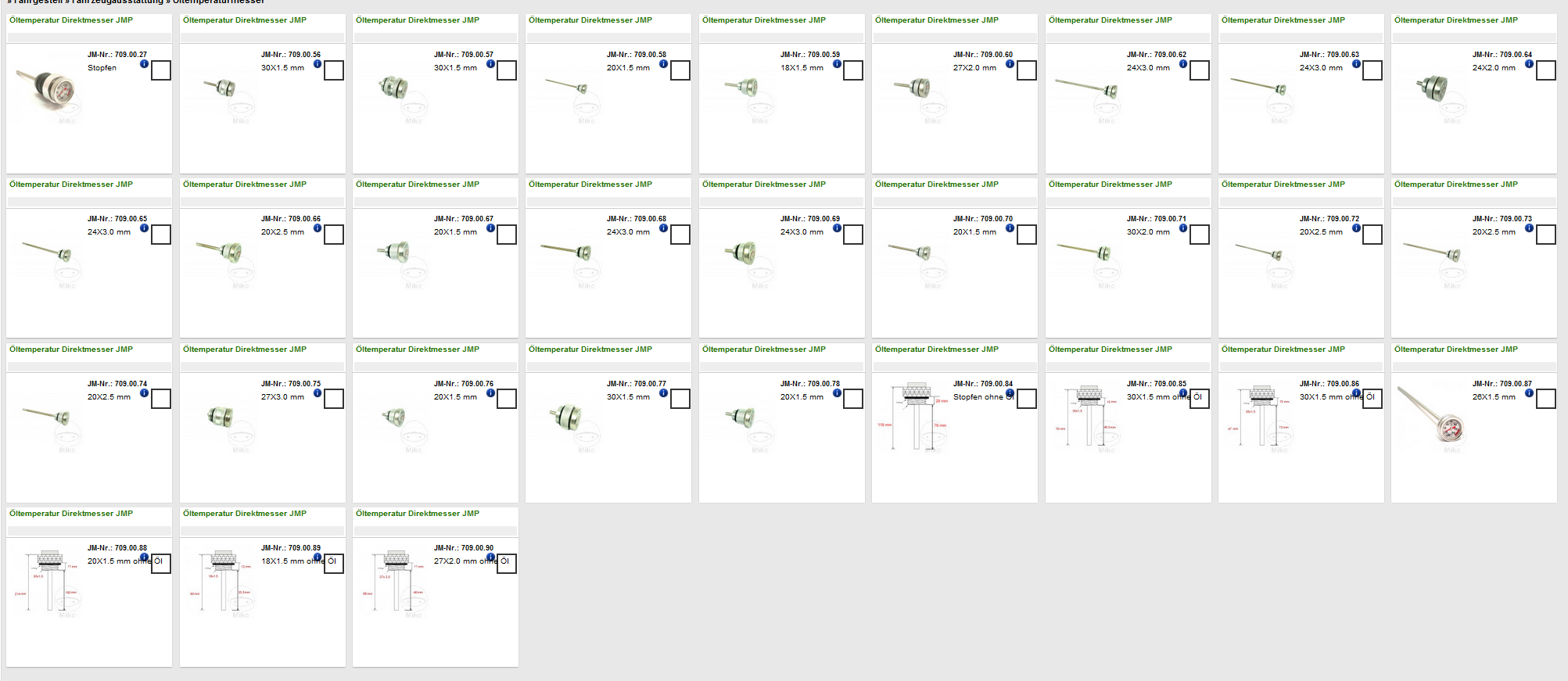

Beiträge: 7204
welches Staberl darfs sein?
Beiträge: 7204
das ist normal und Sucuunabhängig. Ölstablänge reicht für plausible Werte.
