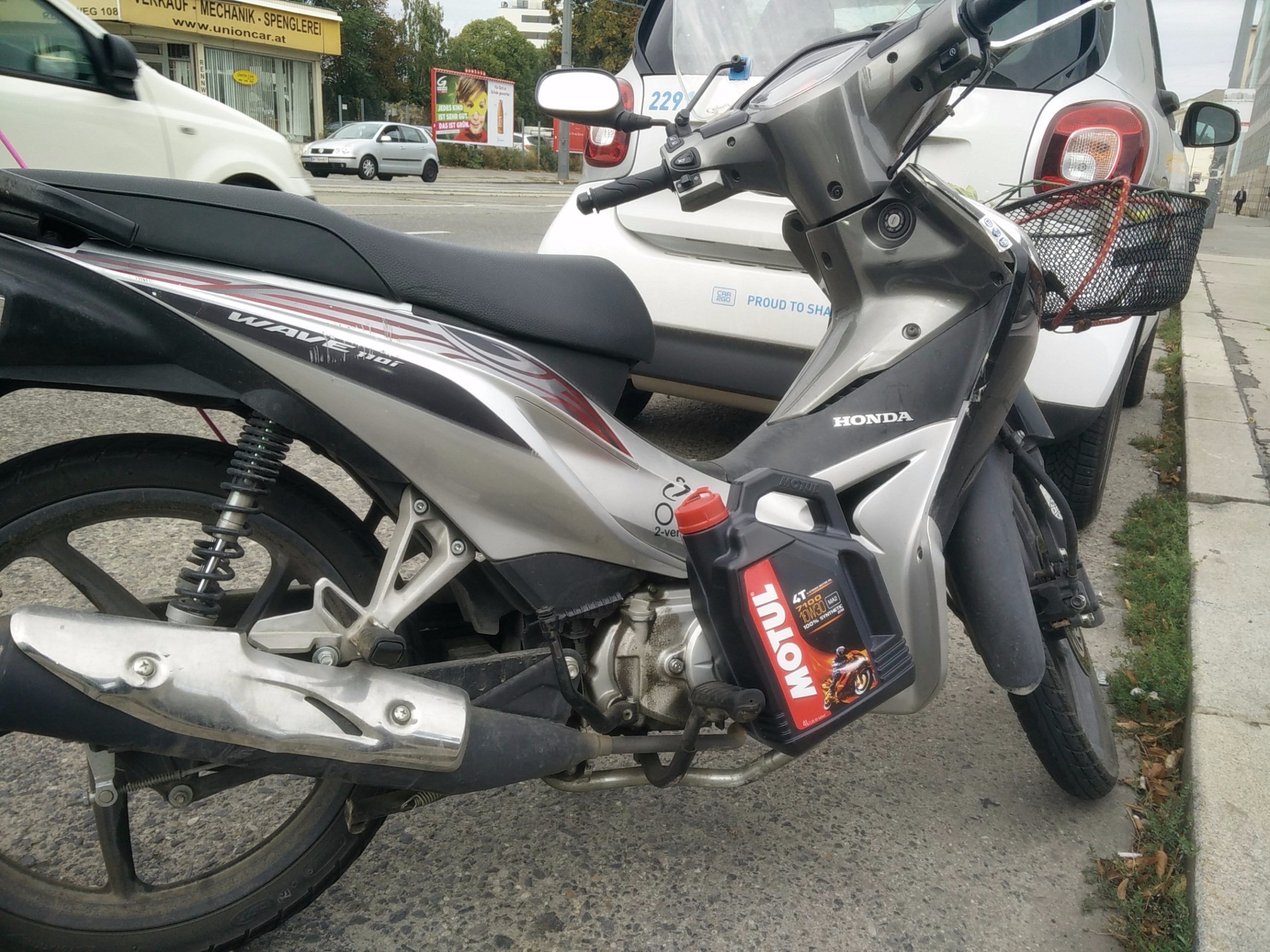

seit der Balkanfahrt vor 6 Wochen war meinecKörbchenwave unbenutzt.
Heute, kalt ,windig, nahm ich sie für eine Wienfahrt auf der BAB.
Die Unterschiede:
1.weniger gefühltes Drehmoment von Null bis 60!
2. totale Stabilität, quasi wie im alten Mercedes,
3. schaltet sich, wie mit dem kleinen Finger.
4. ich sitze viel höher
5. die Sitzbank will mich beim Bremsen nach vorne abschütteln.
Ich kriegte von privat 3,9 l MOTUL für € 19. Die Verkäuferin fährt einen SH-125 und ist sehr glücklich damit.
WAVE & MOTUL darf sein! (und MATHY-M)

wie gesagt habe ich diese Wave Federbeine beim Fahren auf jeglichem trockene Untergrund ausprobiert. Dann mit mir + 25 kg Last auf dem Gepäckträger, =
284 mm statisch von Aug : Aug.
Ich werde weitertesten, aber zweifellos die YBR Federbeine besorgen und ebenso ausprobieren. 435 mm Ausgangsbasis und 105 mm Federweg, sowie die bekannt weichere Abstimmung versprechen gute Stossdämpfung.
