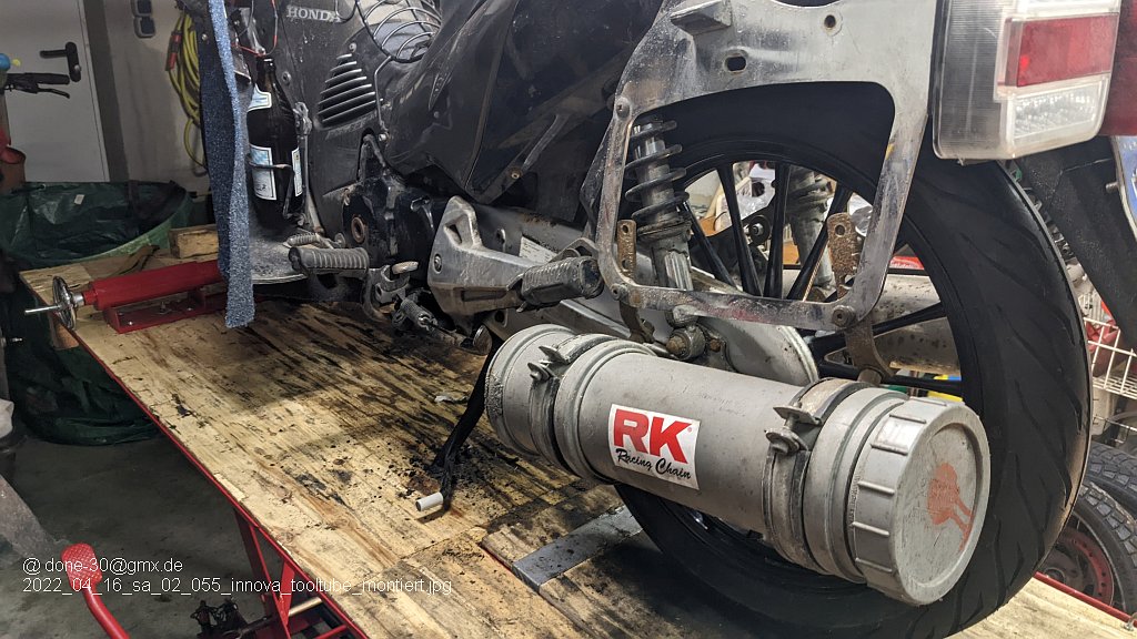

Mit HT-Rohr hab ich an der Innoba gebastelt. Schön ist anders, aber individuell passend für Dinge, die man sonst nie braucht: Schlauch, Montiereisen und sonstiges Werkzeug.
Die Version an der CB stammt von irgendwo aus der elektrischen Bucht. Ist aber derzeit demontiert. Man sollte sich dann aber auch Gedanken über eine stabile Befestigung machen, Die Beispiele mit Kabelbindern sind ein Witz.
