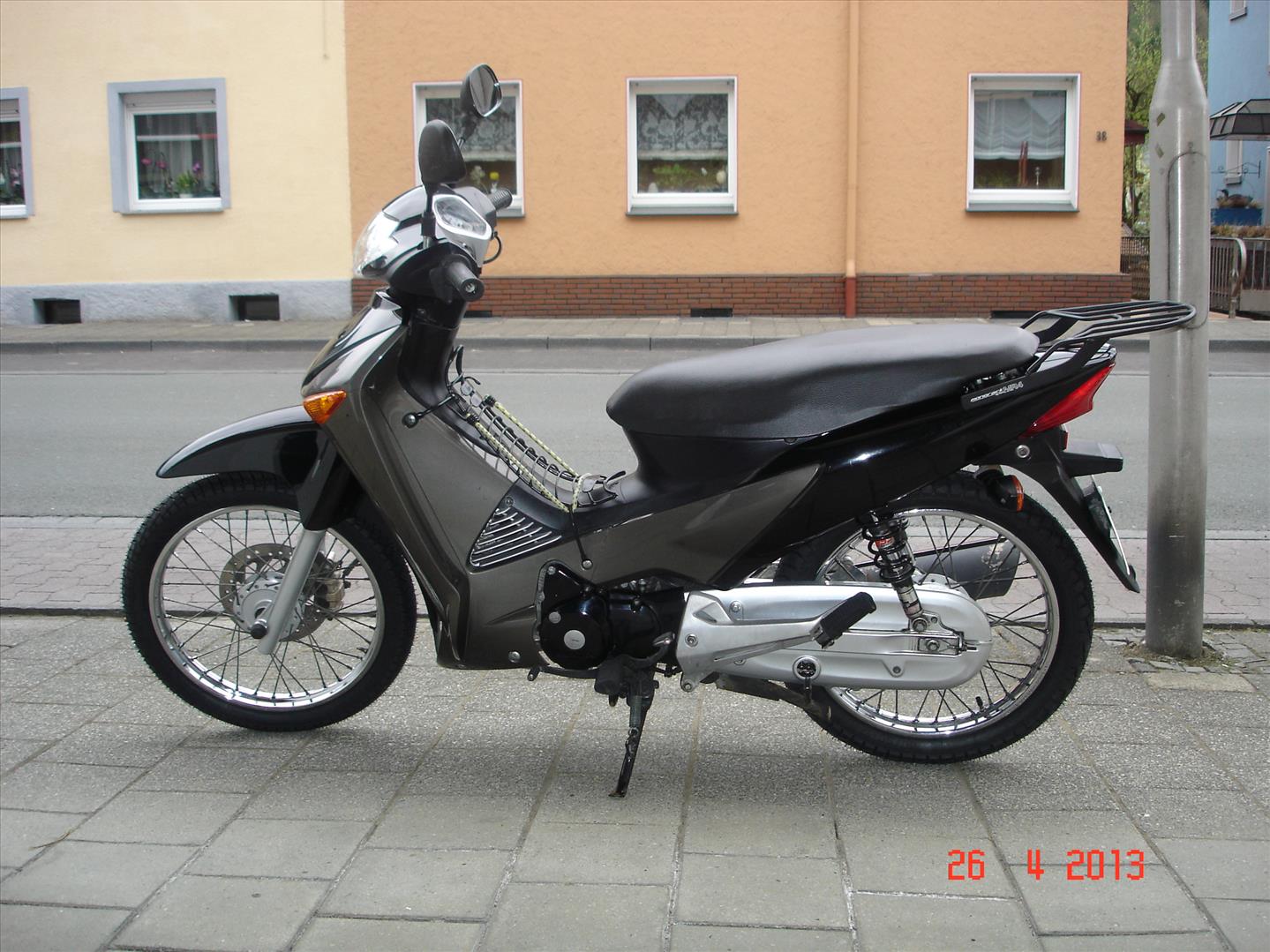

Sacht ma (um wieder zum Thema zu kommen), wer kommt mit nach Heidenau, um den Entwickler des K 66 zu kapern und ihn erst wieder gehen zu lassen, wenn er den Reifen bei der Inno dreimal auf- und wieder abgezogen hat (Hilfsmittel lediglich Reifenheber)? Bild
Was habe ich heute geflucht! Bild Der K 58 ist ja schon relativ schwer aufzuziehen, aber der K 66 topt das noch! Die zwei neuen Schläuche habe ich gleich ruiniert, dann musste ich den alten wieder einziehen, der zum Glück beim Abziehen heil geblieben war. Ich habe schon befürchtet, dass meine langen Reifenheber (80 cm) brechen oder die Felge verbiegt! 1,5 Stunden habe ich für den hinteren Reifen benötigt, vorn war in 15 Minuten erledigt (Schlauch heil geblieben).
Ich habe schon ziemlich viele Reifen ab- und aufgezogen bei großen und kleinen Moppeds, aber das habe ich noch nicht erlebt! Fing schon schlecht an, weil das Rad wg. des kleinen Achsdurchmesser nicht auf mein Abdrückgerät passte... .
Anschließend hat unsere eine Komplettreinigung (habe sie jetzt bestimmt ein Jahr nicht mehr gesäubert) und einen Rundumservice bekommen. Die Inno strotzte nur so vor Salz und Dreck (wurde den ganzen Winter über gefahren), aber das Fließfett hat alle Teile perfekt konserviert.
Unter dem häßlichen Entlein kam ein Schwan zum Vorschein:
Sieht wieder klasse aus, die Kleine :D

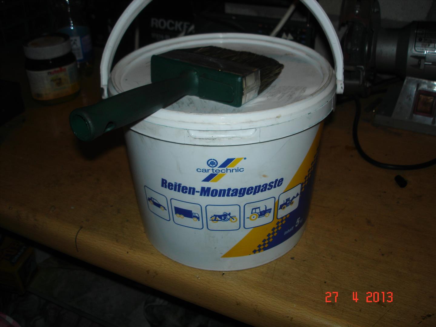

Das einzige, was ich habe, ist sehr gute Reifenmontagepaste. Diesen Eimer besitze ich schon seit fast einem Jahrzehnt, große Menge das.
Ohne meinen "Flutschomat" mach ich nix. Ich bringe was mit, zum Treffen.
Freiwillige sollen vortreten. Ich mache aber nur einen Reifen. Und Jemand soll gute, (keine scharfkantigen!), Eisen mitbringen.
ich habe eh schon genug Gerödel mit Zelt+Co. dabei.
Lothar, (supernova?), aus Aschebersch , dem habe ich seine Innoreifen auch aufgezogen, null Probleme. HEIDENAU, was sonst?
Vielleicht habt Ihr nur nen schlechten Tag gehabt. :mrgreen:

NORTON hat geschrieben:Das einzige, was ich habe, ist sehr gute Reifenmontagepaste. Diesen Eimer besitze ich schon seit fast einem Jahrzehnt, große Menge das.
Mensch Ralf, jetzt plauderst Du aber geheimes Insiderwissen aus!
Schau mal:
:aetsch1:
Brauchst nix mitbringen, der Eimer ist noch gut gefüllt! ;)
