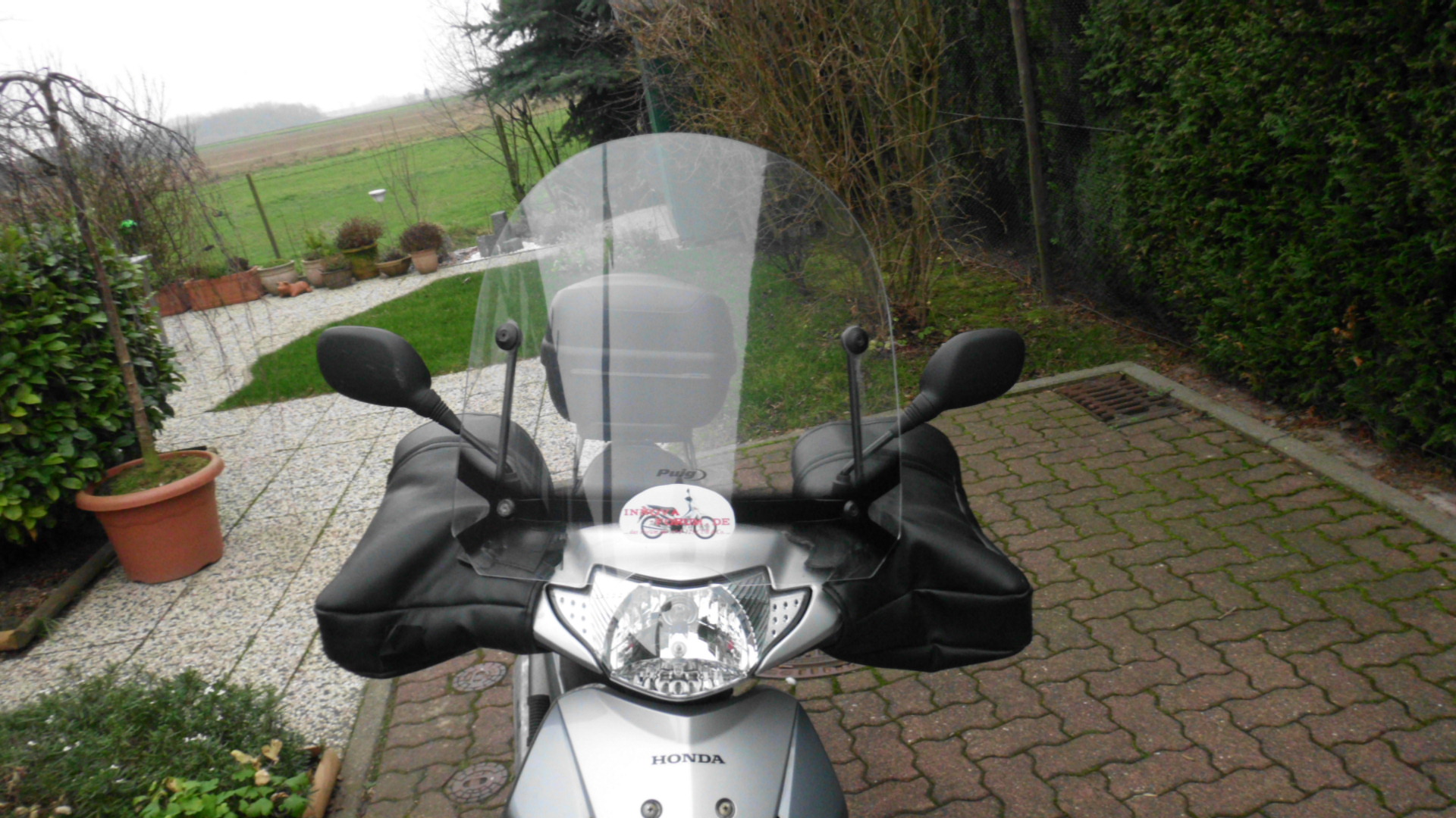

Re: Luftkühlung
Jou
Jetzt werd ich mal abwarten, wanns so warm ist, daß ich das Häubchen abnehmen kann/muß. Und hoffen, daß es bald so warm ist, daß ich mal mit nem Schlauch draufhalten mag. Solang son Mistwetter ist, lass ich den WD40- und Dreckpanzer drauf

Re: Luftkühlung
Mit passender Farbe ist ne gute Idee
Und nee da schmort oder flattert nix. Die untere Form passt...
Anfang Herbst hatte ich schon die Idee den Motor irgendwie wärmer zu kriegen und hier gabs dann die Antworten, mir nicht son Kopp zu machen und einfach zu fahren. Hab ich dann auch versucht und es hat genervt, ewig mit kaltem Motor zu fahren. Ich hatte die wildesten Ideen. Mit Schiebern, mit Rolladen, Jalousien und all son wildes und kompliziertes Zeugs. Dann kam das E10 und nach 100 km mit 60° Öltemperatur hab ich nochmal ganz von vorn angefangen zu denken und voilà ganz einfach, so simpel und funtionell. Und wenns richtig warm wird: ein Handgriff und ab in die U-Box

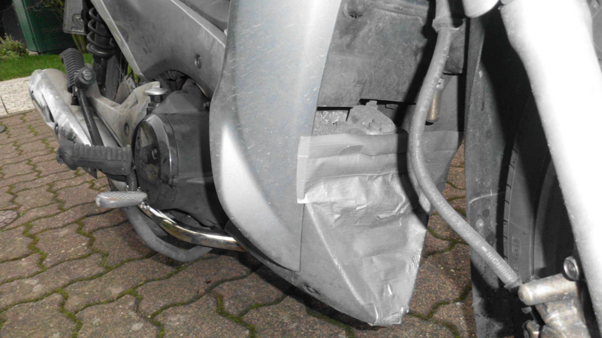

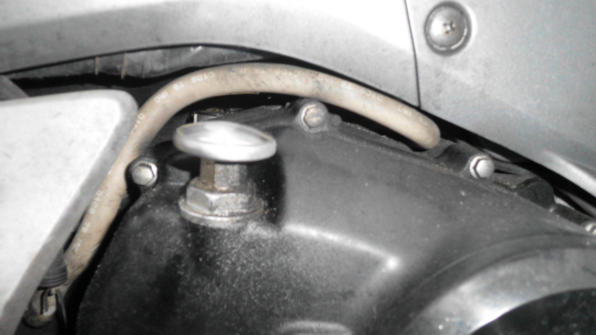

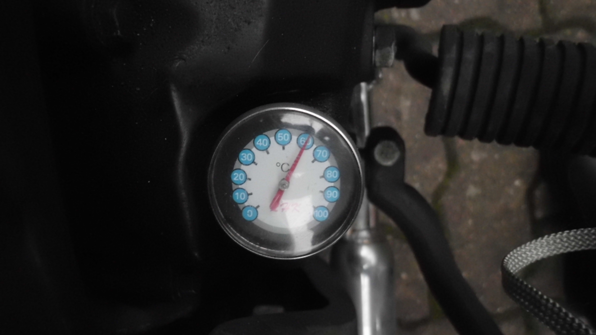

habe auf Anfrage + witterungsbedingt mal dieses alte Thema hervorgeholt. Viel neues gibt es dazu ja nicht, nur mal meine Erfahrungen hinsichtl. variabler Luftkühlung bei diesem u. jenem Wetter:
Bei zZ. Temperaturen von 0-7 C erreichte Öltemperatur max. 70 C , ca. 10-15km Fahrstrecke u. abgedeckter Kühllufteinlass s. Foto
Bei Temperaturen bis -10 C werden noch ca. 60 C Öltemperatur erreicht.
Jetzt nach ca. 1000km Winterbetrieb kein Kondensat innen am Thermometergewinde feststellbar. Das Öl wird vermutlich im Bereich des Zylinders deutlich wärmer sodas das Kondenswasser verdampft.
Ohne diese Maßnahme hatte ich nach ca. 1000km Winterbetrieb weißliches Ölwassergemisch am Thermometerinnengewinde festgestellt.
Die Motorentlüftung habe ich am Luftfilter abgenommen, den Stutzen zugeklebt und den Schlauch mit Gaze abgedeckt und hinter das Getriebe verlegt. Jetzt bleibt der "Wasserschnullie " am LuFi trocken!
s. Fotostrecke
Verwendetes Öl Castrol Power1 Scooter 5W-40 hat also auch Reseve wenn´s mal bei Kühlluftmangel heißer wird.
Bei wärmeren Temperaturen nehme ich die Abdeckung (Panzerband in Streifen) des Kühllufteinlaß nach und nach weg.
Verwendetes Öl dann das günstige 10W-40 von HG.
Die Öltemperatur sollte bei der Vorgehensweise also möglichst kontrolliert werden.
s. Fotostrecke

Re: Luftkühlung
sehr Interressant, danke!
Btw: wo kann man eine Ölthermometer für die Inno kaufen?
