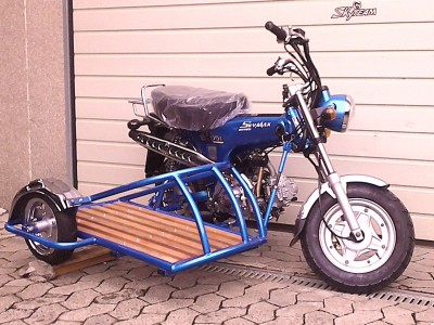

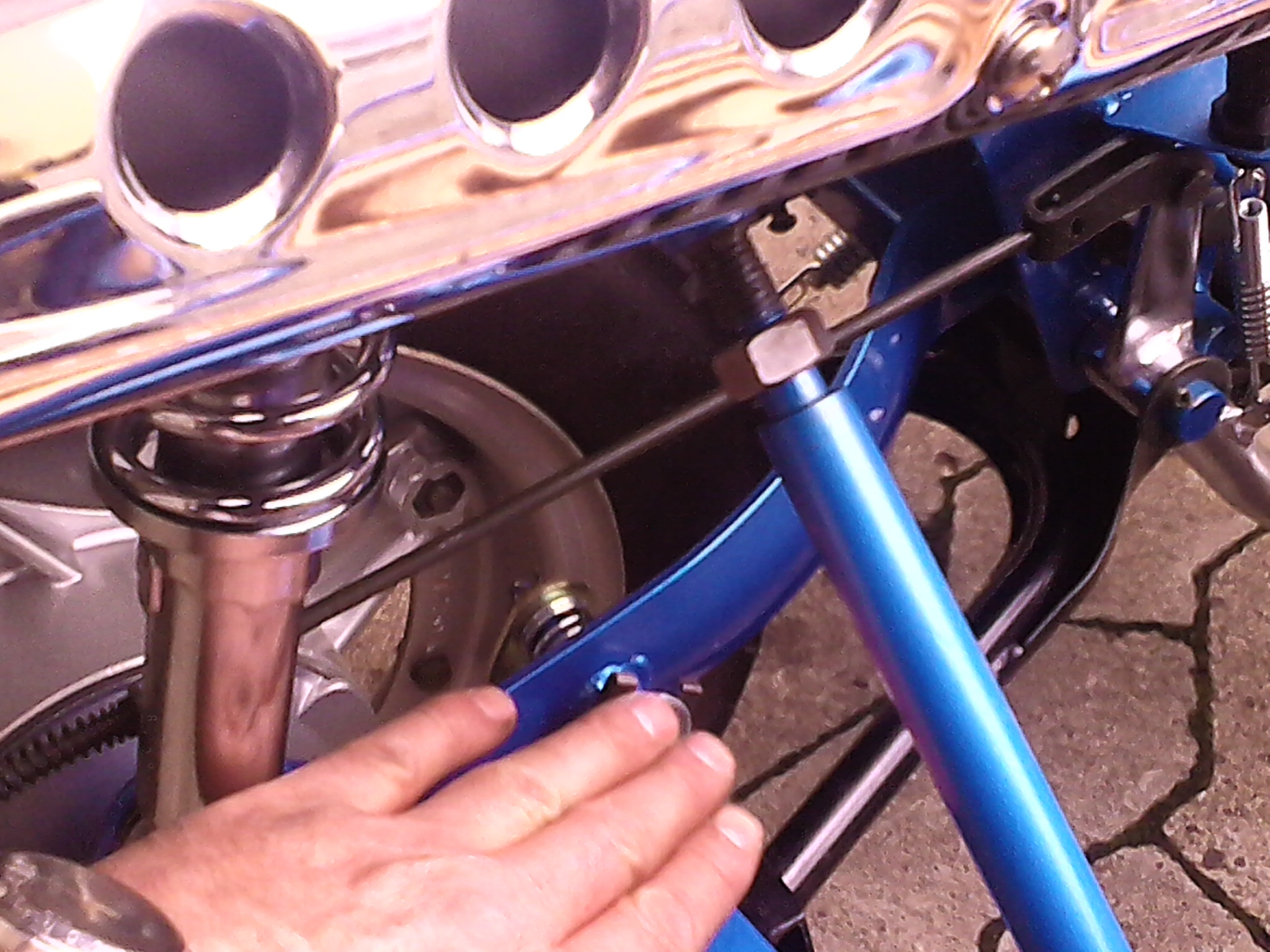

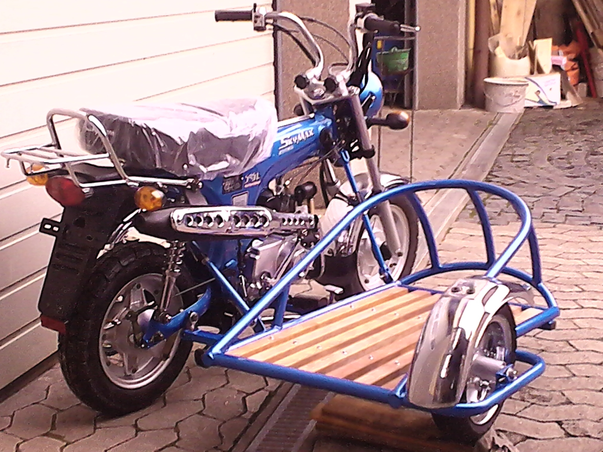

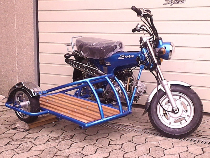

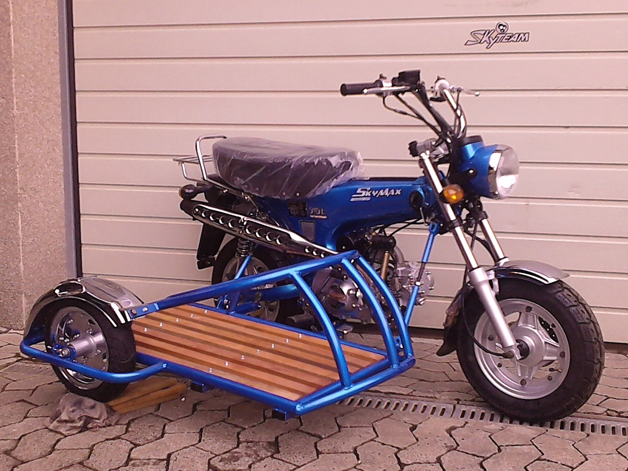

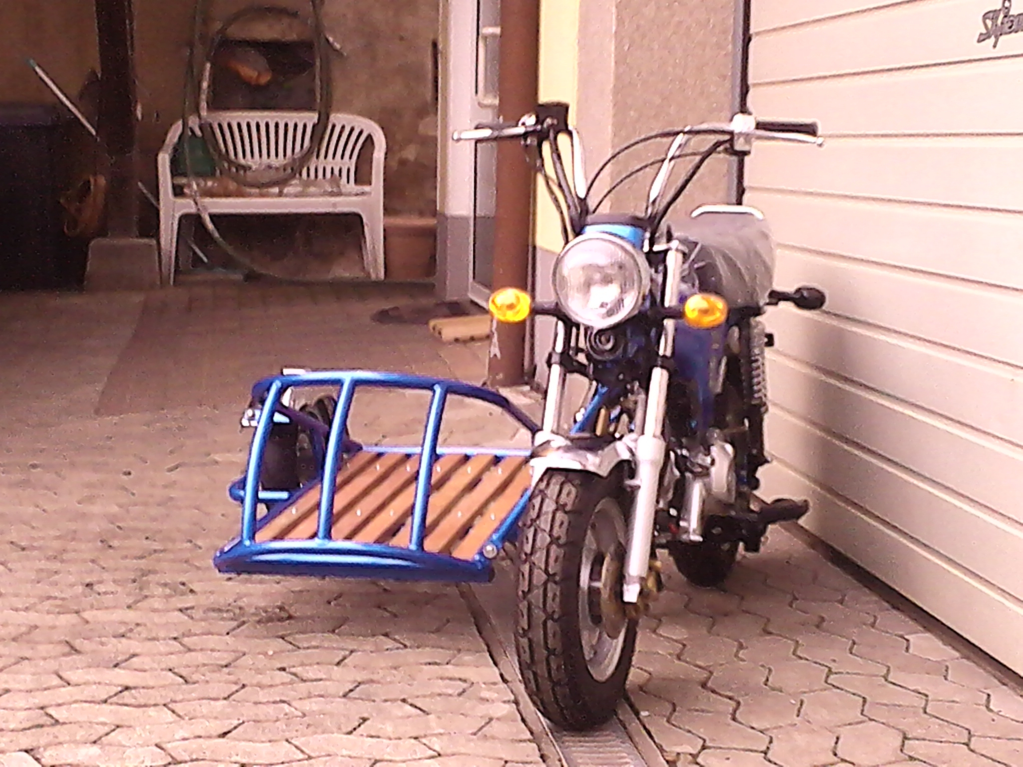

Ich trau den Fotos nicht.
- Weshalb steht der Beiwagen auf einem Holzbrett? siehe Bild 1 und 4.
- Weshalb ist das Holzbrett mit einem zufällig grauen Lappen abgedeckt? Evtl dass man es auf dem Pflaster nicht sieht?
- Wo geht auf dem zweiten Bild die hintere Strebe vom Boot zum Mopped? Etwa an die Schwinge?

Ja Richtig beobachtet Done,
der Beiwagen ist zur Zeit nicht lieferbar. Evtl. im Sommer? so sagte mir die freundliche Mitarbeiterin am Telefon.
Die Radgröße ist entweder 8 oder 10 Zoll je nachdem ob Dax oder Monkey, Dachs oder Affe. Ich schätz mal die Monkey ist zwei Zoll kleiner als die Dax.
Für das Fotos haben die wohl den falschen, kleineren Beiwagen genommen und mit Brettern ausgeglichen. Und mit Lappen kaschiert.

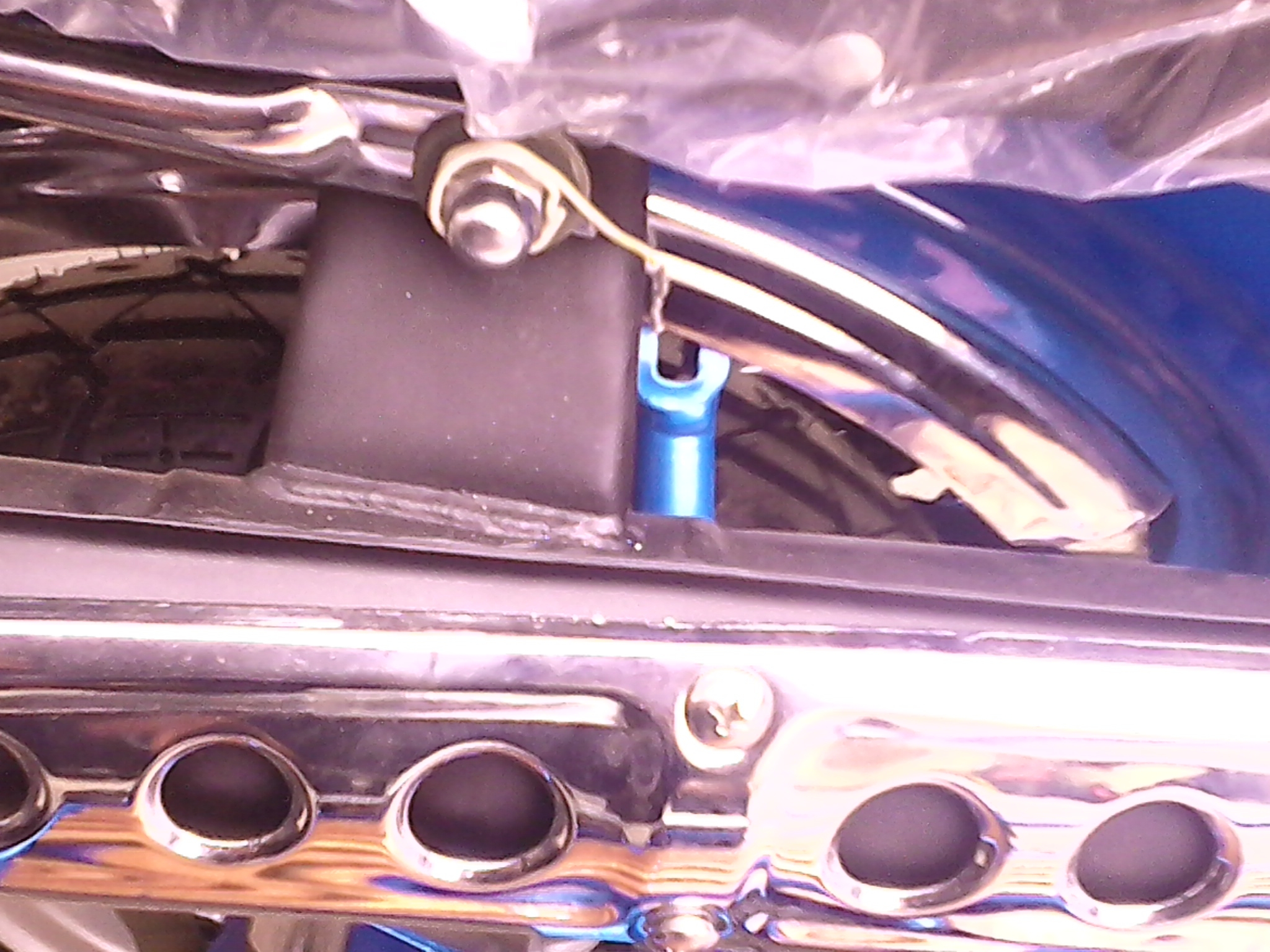

Aber Dones Adleraugen entgehts nichts. Auch wird der Beiwagen an der Schwinge, genauer an der Soziusraste montiert. Was ich wiederum für fraglich halte,
weil die Schwinge federt, der Beiwagen federt nicht. Das ist nicht optimal, meiner Meinung nach.

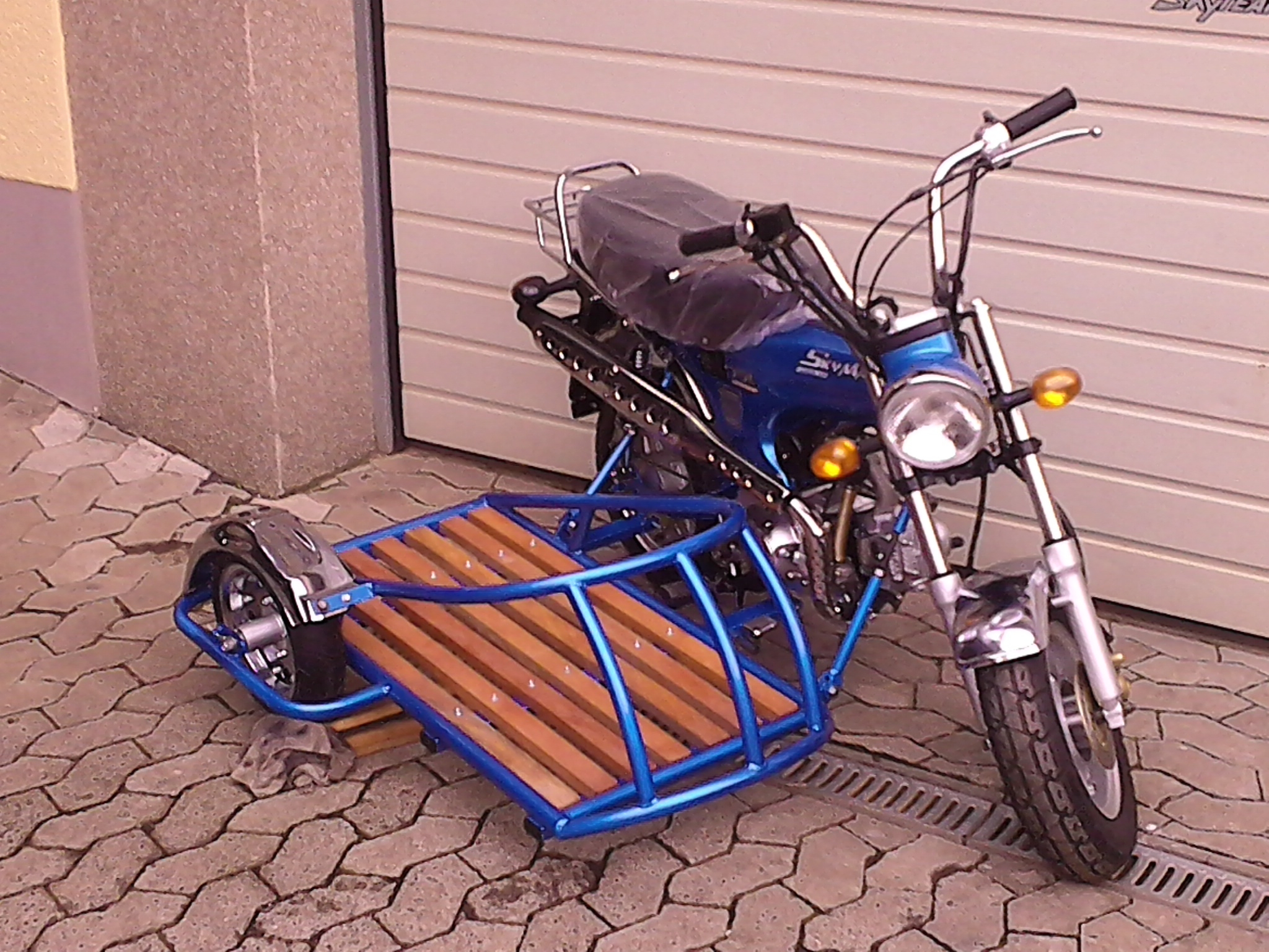

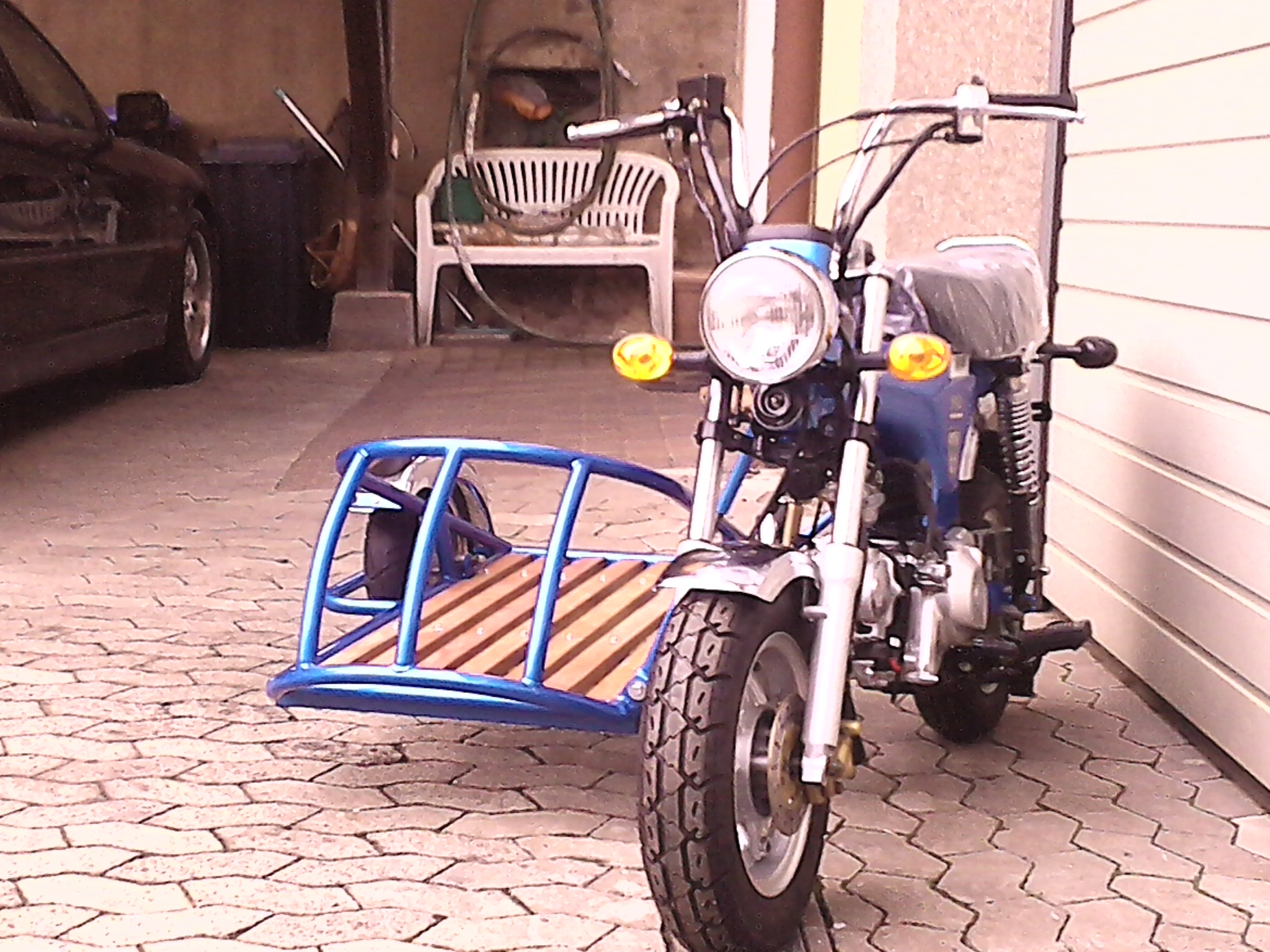

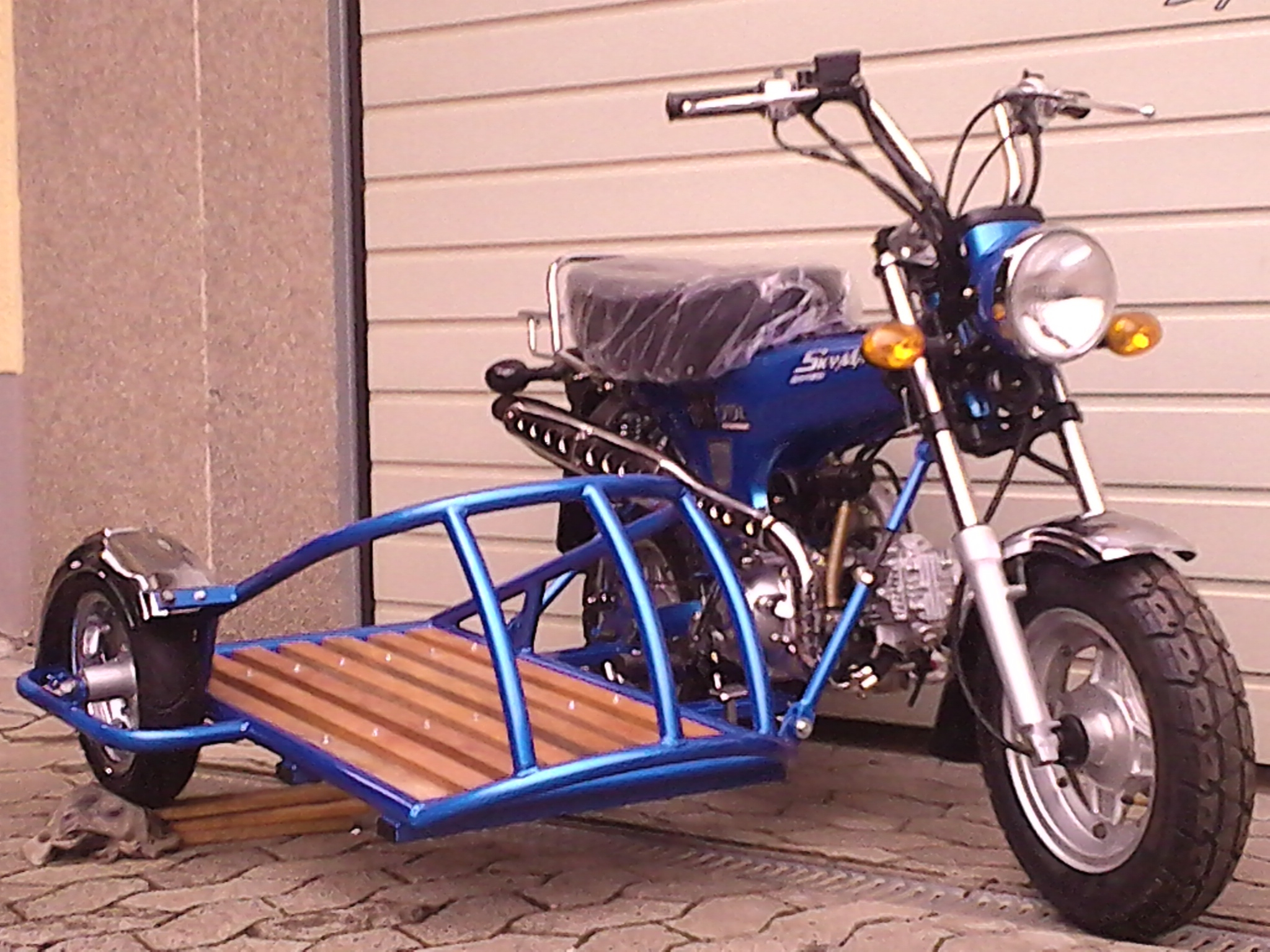

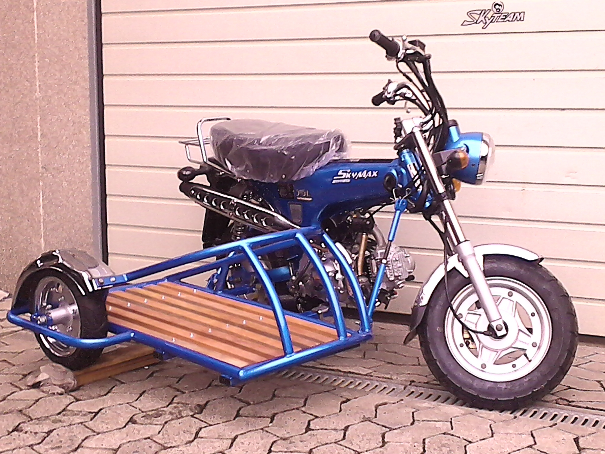

Hier hab ich noch Fotos vom Dachs-Beiwagen, hat mir die Firma per emil geschickt, die möcht ich Euch nicht vorenthalten.
