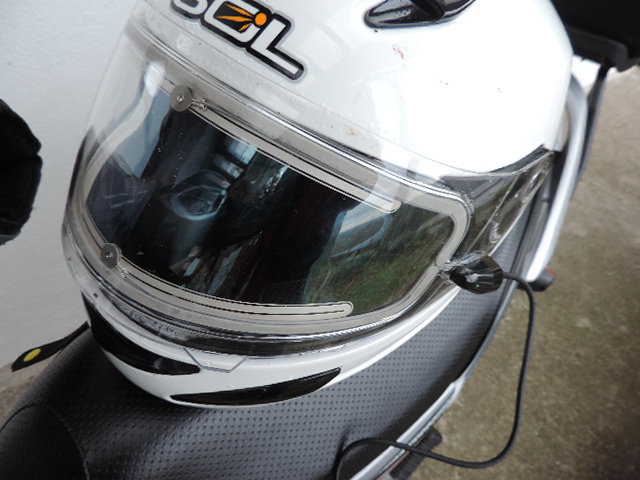

Update zu meiner Ankündigung!
Das Pinlock Visier wurde geliefert,
kostaquante mit Versand 36 Euronen.
Der Lieferumfang:
- die Pinlockscheibe
- 3.Stk. Befestigungspins (einer Reserve )
- 5 mm Bohrer
- Bohrschablone
- Montageanleitung
- Gebrauchsanleitung
Es wurde voller Vorfreude ausgepackt.
Nach mehrmaligem durchlesen der Montageanleitung (man will ja nichts falsch machen), losgelegt.
Visiermitte gesucht und markiert, demontiert. Bohrschablone angeklebt und Akkuschrauber gestartet.
Die Pins reingesteckt die Pinlockscheibe angebracht.
Und siehe da, die erste Enttäuschung
Die Nötige Spannung fehlte der Pinlockscheibe und die Dichtung lag nicht überall am Visier an, trotz richtiger justierung der Pins, da die Bohrlöcher wo die Pins reinkommen zu viel Abstand haben, zwar nur minimal, aber ist nun mal leider so.
Ich habe die Bohrschablone nicht gestreckt, wie es in der Anleitung auch beschrieben war. Wenn ich die Löcher wieder bohren müsste, dann ohne Schablone, anstatt dessen würde ich mir die Pinlockscheibe von innen an das Visier halten und anzeichnen. Aber nun ists passiert.
Trotzdem mehrere Probefahrten hinter mir und ich muss sagen, es funzt trotzdem besser als ohne. Bei Strecken ab 15 Minuten, kriecht jedoch die warme und Feuchte Atemluft unter die Pinlockscheibe und es beschlägt wieder.
Bei mehreren Versuchen die Pinlockscheibe innen ans Visier zu kleben funktionierte es tatsächlich fantastisch, sodass jetzt nichts mehr anläuft.
Da ich jedoch solchen Pfusch hasse werde ich sobald ich wieder in der Firma bin, ein Loch zu harzen und es neu bohren, dann bin ich mir sicher dass es passt.
Bin gerade die zweite Woche beurlaubt, da wir den 5ten Nachwuchs bekommen haben
Da ich eh schon seit längerem, auf Grund der Anzahl der Personen einen VW T5 mein eigen nennen kann, habe ich mich für das Sparmobil Honda Wave entschieden, da ich es als Luxus und Geld-Verschwendung sehe, wenn ich alleine mit meinem Bulli in die Arbeit fahre, oder einkaufen etc.
Ich hätte auch nie gedacht das ich sooooo viel Spaß mit dem Möp haben könnte, dass ich sogar jetzt den ganzen Winter durchfahren möchte, trotz Standheitzung meines Bulliden. Aber, ich Schweife ab, zurück zum Thema:
Bei richtiger Montage OHNE Schablone eine absolute Kaufempfehlung und keine Probleme mehr mit schlechter Sicht.
Auch Nachts wurde von mir kein Blend effekt wahrgenommen.
Die Fotos stammen übrigens von der Scheibe ohne kleben, deswegen kann man auch sehr gut erkennen, wie sich der Nebel zwischen der Pinlockscheibe und dem Visier ausbreitet.
Mal sehen ob ichs hinbekomme mit dem Hartzen, wenn nicht, ein Neues Visier würde um die 20 Euro kosten…….
Ich halte Euch am laufenden!

Gesagt, getan!
Das Loch habe ich zu geharzt und etwa 3 mm weiter innen eines gebort.
Fazit, die Dichtung der Pinlockscheibe liegt perfekt am Visier an und nach einer etwas längeren Probefahrt muss ich sagen, ich bin begeistert.
Es gab keinerlei Beschlagen mehr, sowohl bei Tag, als auch bei Nacht.
Bleibt nur noch zu hoffen wenn die Temperaturen unter Null kriechen, dass es so bleibt.
Aber somit ist es für MICH die Beste Lösung gegen ein Beschlagenes Visier.
