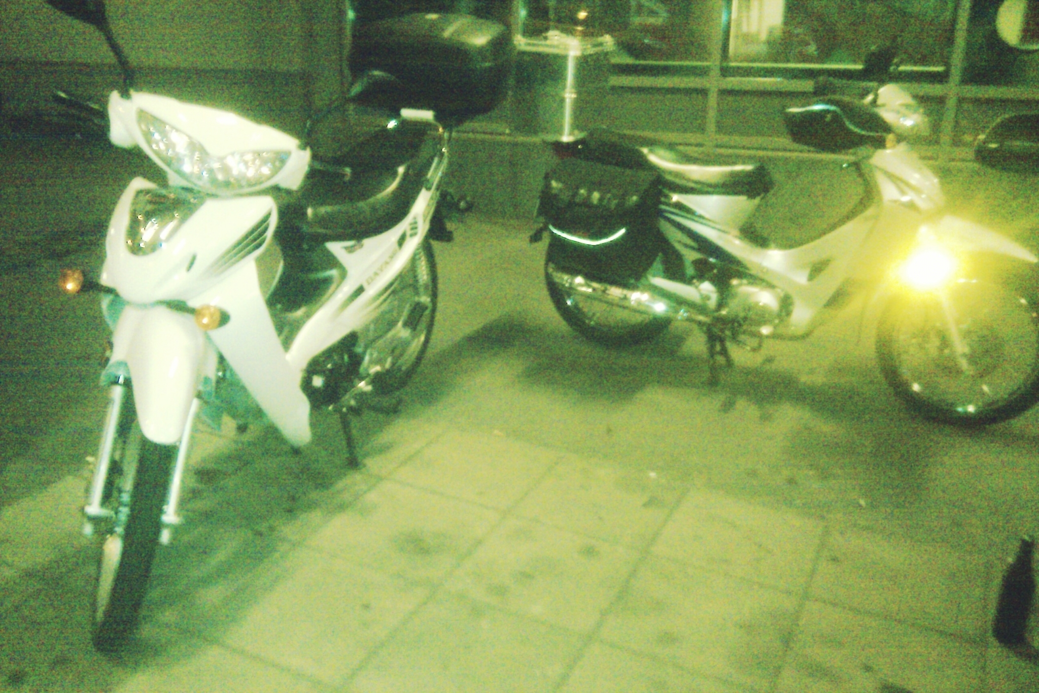

Ne, nix Dayang 110...
DY125-37 :up2:
die hübsche in weiss ist das Objekt der Begierde,
die silberne ist die von IGN.

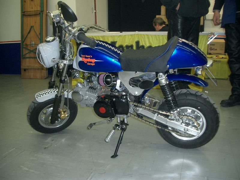

Neee - eine Nice suche ich nicht. Hab`Monkey mit getuntem Nice- Motor (128ccm) gefahren - war soweit ganz lustig.
Soll jetzt aber auf jeden Fall der neue 125er Motor sein - der ist stabiler/bietet mehr Möglichkeiten.
Und ausserdem ist die Innova größer als `ne Monkey, da wirste dann nicht so leicht übersehen oder als Fahrzeug falsch eingeschätzt - ooch, da kommt ja nur `n Mofa, da kann ich noch schnell vorher links abbiegen. Und schwupps, biste da und guckst dem Affen zur Beifahrertür `rein - Aua, Aua ............
Das unten abgebildete "Scheißerchen" hatte laut Rollenprüfstandsmessung etwas über 18 PS und lief auf der Autobahn (war ja zum Leichtkraftrad über 125 ccm umgetypt) gute 120 Km/H :-) :-) (bei knapp 12000U/min :D )

128er "Nice" Monkey
128er "Nice" Monkey
