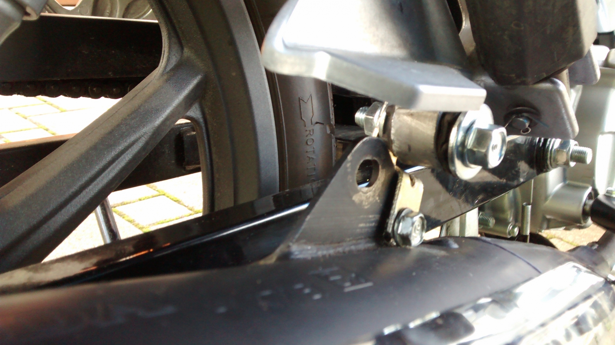

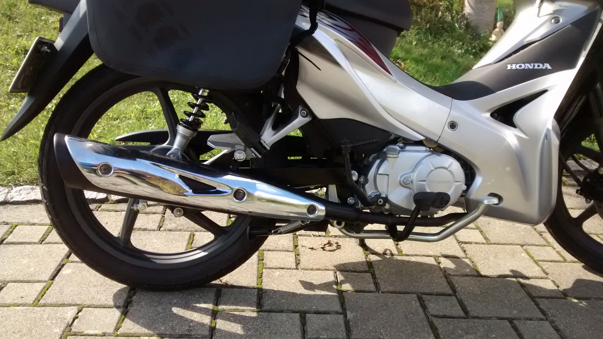

Hab es heute Mittag versucht und, und :superfreu: er passt und hört sich klasse an.
Nichts ist im Weg. Zwei Adapterbleche musste ich fertigen, mehr brauchts nicht.
Der Sound gleicht einer Innova. Optisch siehts auch verdammt gut aus.
Morgen mache ich ein paar Bilder. Die Arbeit hat sich gelohnt!
Gruß Dieter
Re: Wave/Innova Auspuffanlage untereinander kompatibel?
Marsmännchen hat geschrieben:Zwei Adapterbleche musste ich fertigen, mehr brauchts nicht.
Beschreib mal hier, am besten mit Bildern, was du genau machen/fertigen musstest. Der nächste Umrüster wird sich darüber dann sicher freuen.

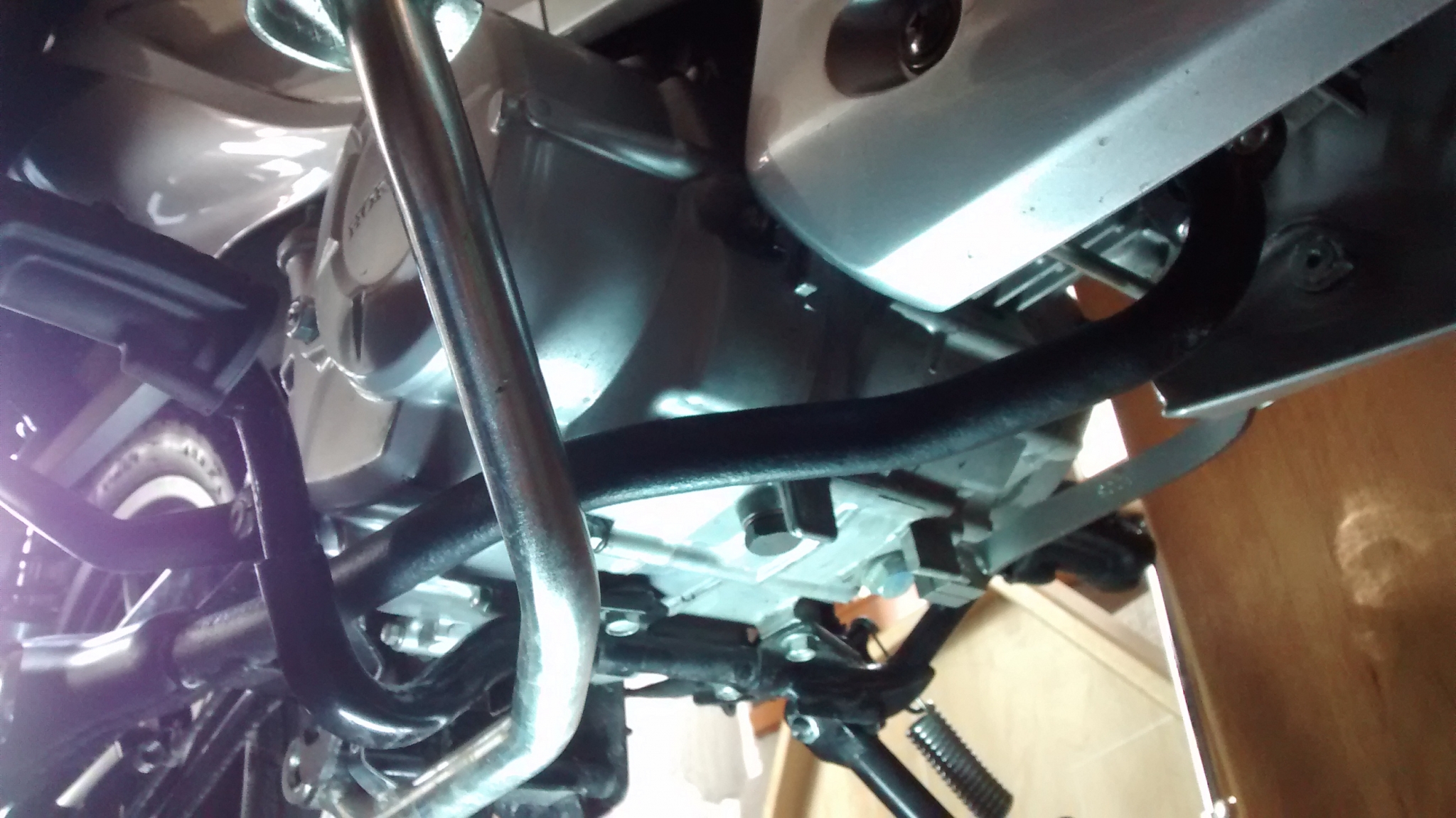

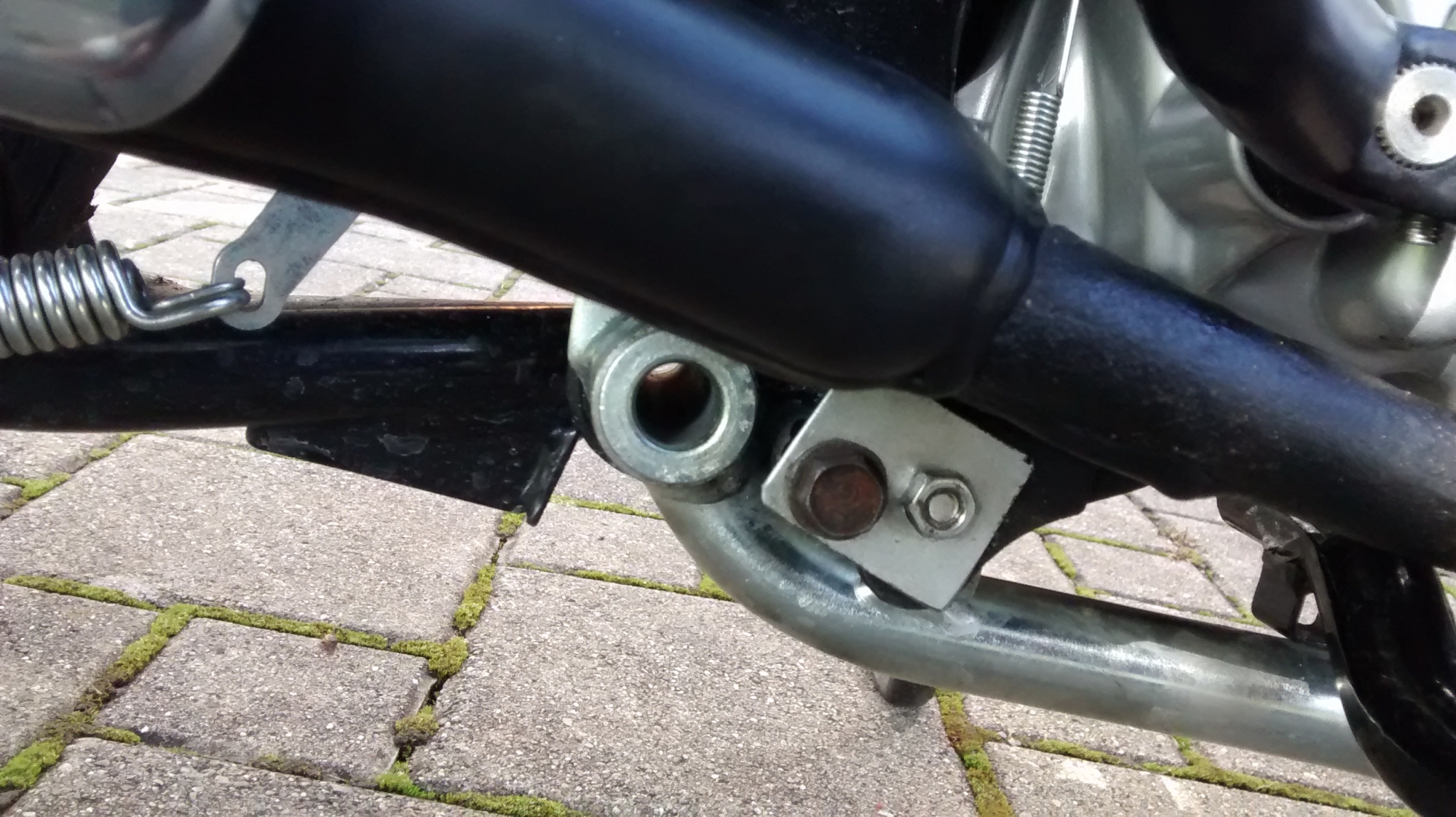

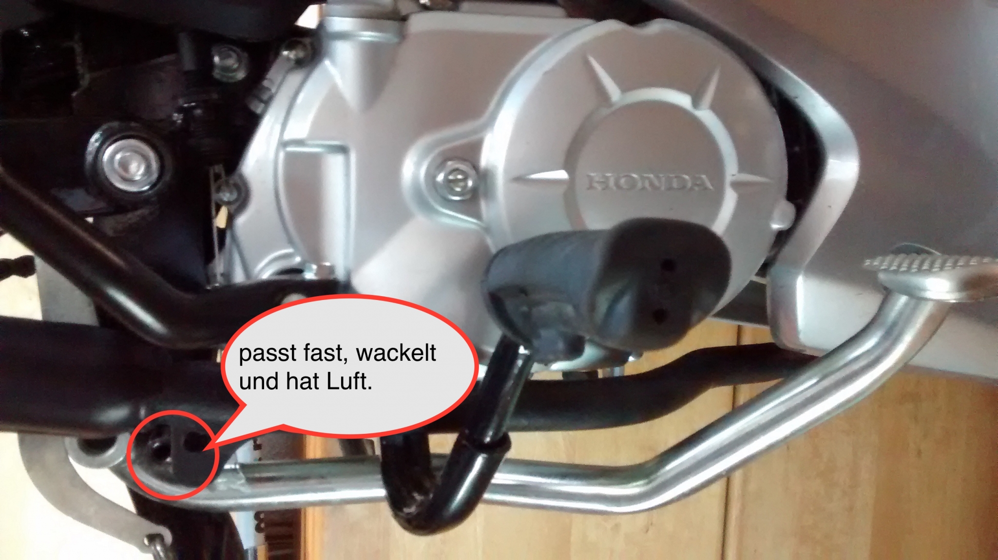

"2" Stunden und um "7" war ich fertig ;) .
So noch ein paar Bilder.
Gruß Dieter

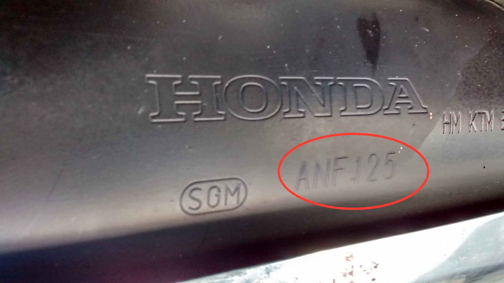

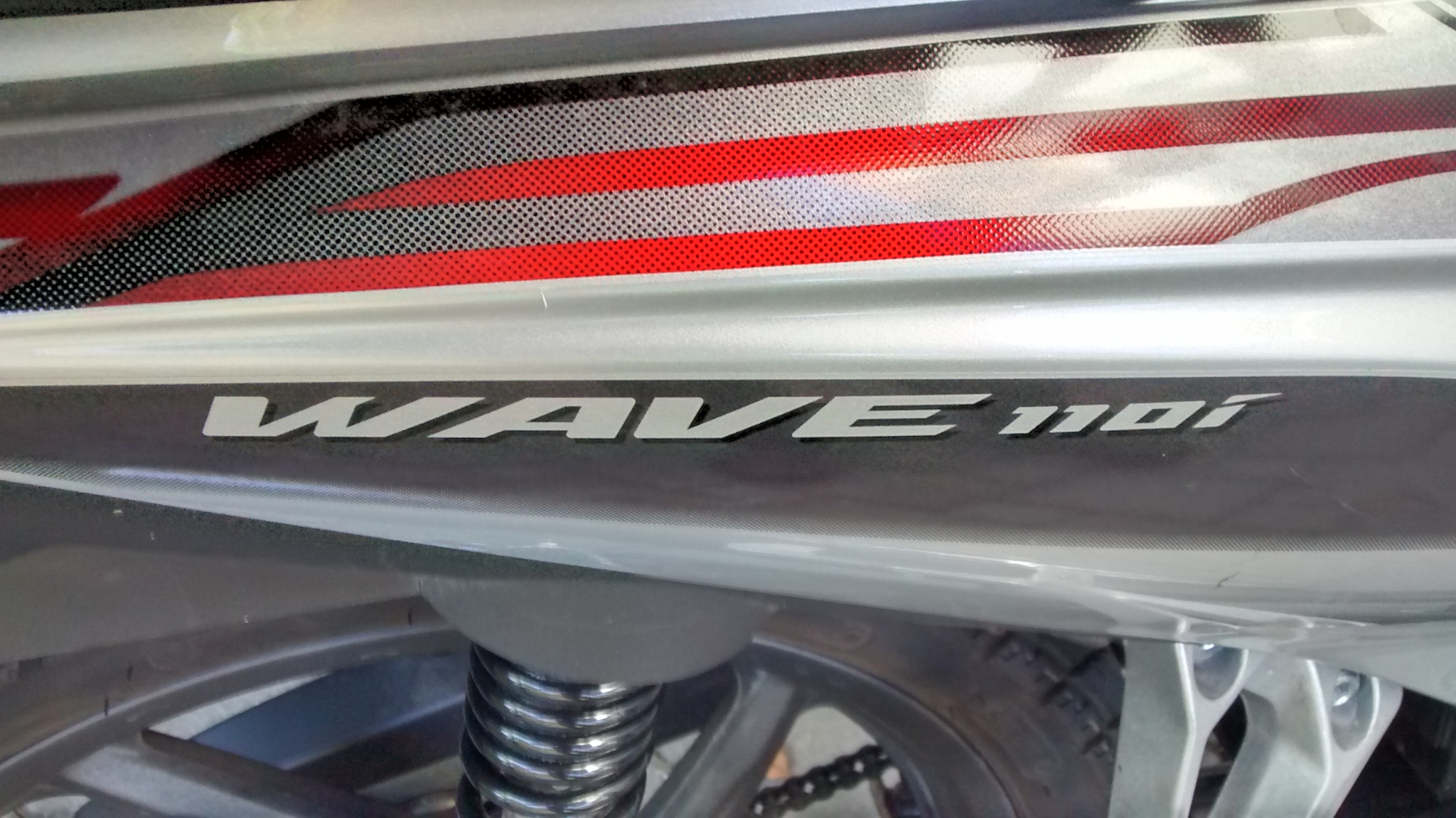

Etwas auffällig ist das Eingestanzte "125" auf dem Auspuff und das 110 auf der Wave.
Kann man den Auspuff eintragen lassen und wenn ja, was kostet so etwas?
