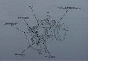

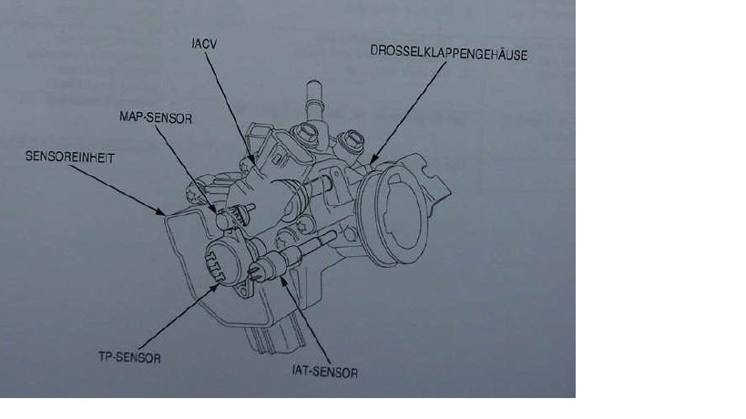

Oftoppic-Frage ans Forum: Wie sagt man eigentlich dem "Einspritz Teil" über dem Zylinder was Luft und Benzin mischt (nicht wirklich) und einspritzt? Ist das immer noch "der Vergaser"?

Offiziell im WHB: Drosselklappengehäuse
