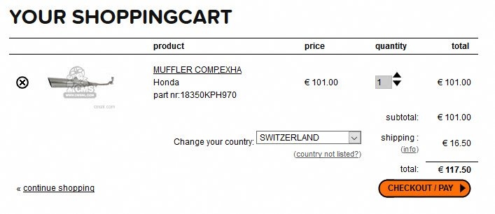

Statt ewig lange warten aus Thailand, besser in Holland zu kaufen: https://www.cmsnl.com/products/muffler- ... 350kph970/Innova-raser hat geschrieben: ↑Di 24. Apr 2018, 15:14Hier hätte es den originalen Honda Vergaserauspuff für franko € 145.- gegeben:
https://www.hood.de/i/honda-innova-anf- ... 803912.htm
Original Ganzkrom Auspuff für €127+ €13,50 nach Dänemark, wahrscheinlich billiger nach DACH

CMSNL liefert nur OriginalteilenInnova-raser hat geschrieben: ↑Di 24. Apr 2018, 15:38Auch gut. Ist das ein Originalteil oder ein Nachbau?

Da ist ja auf die schnelle eine tolle Auswahl zusammen gekommen. Fehlt noch das Angebot vom lokalen H-Händler. Der von CMS schaut gut aus. OK, da kommt bei mir noch Zoll drauf plus der Wechselkurs. Am schluss kostet der bei mir auch fast 200.-

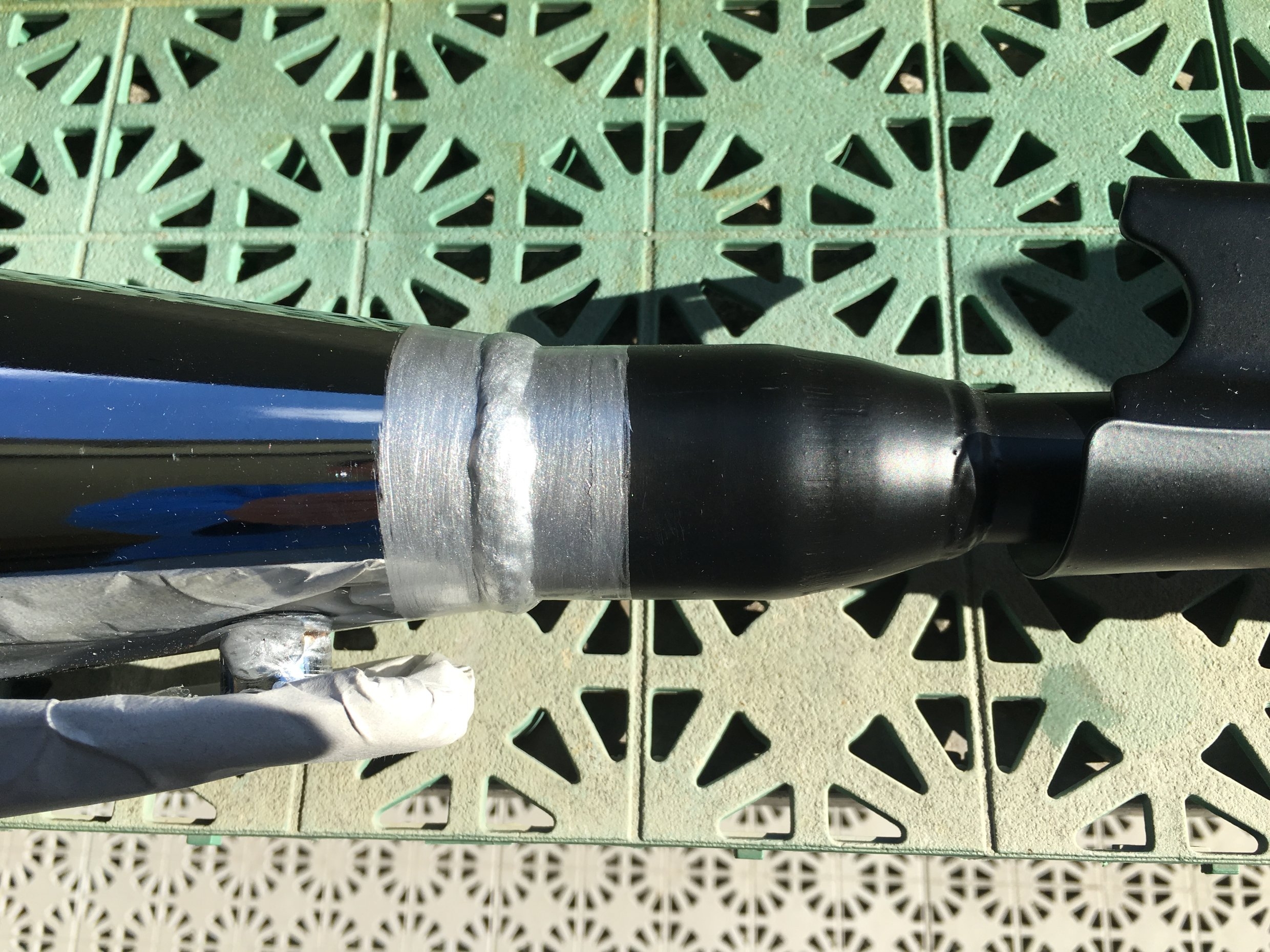

Sodele, ich wollte ja hier noch etwas weiter machen.

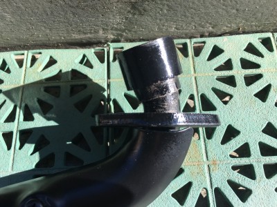

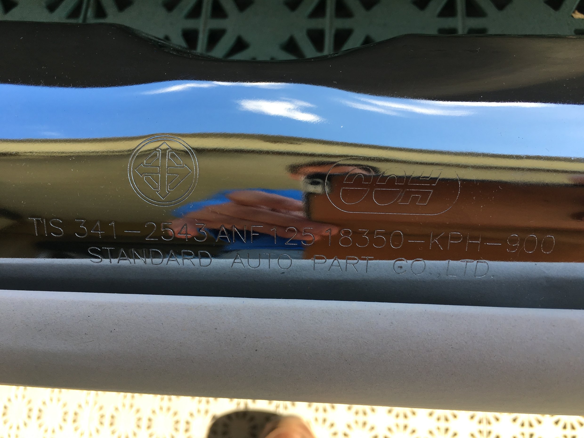

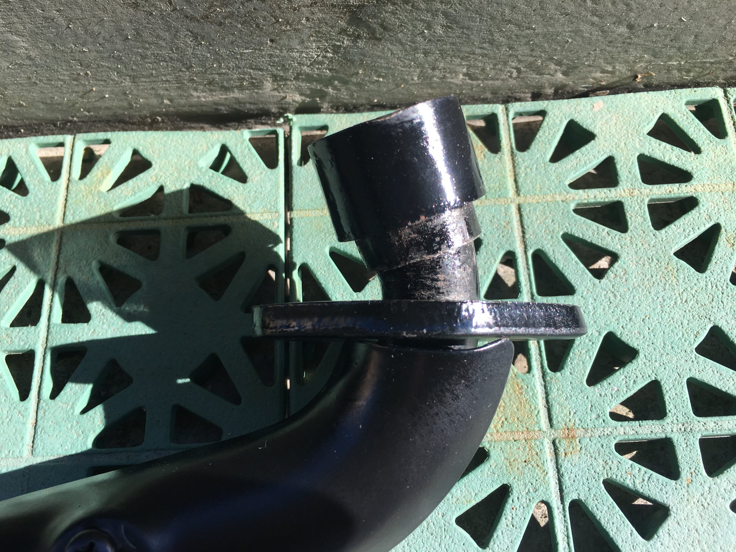

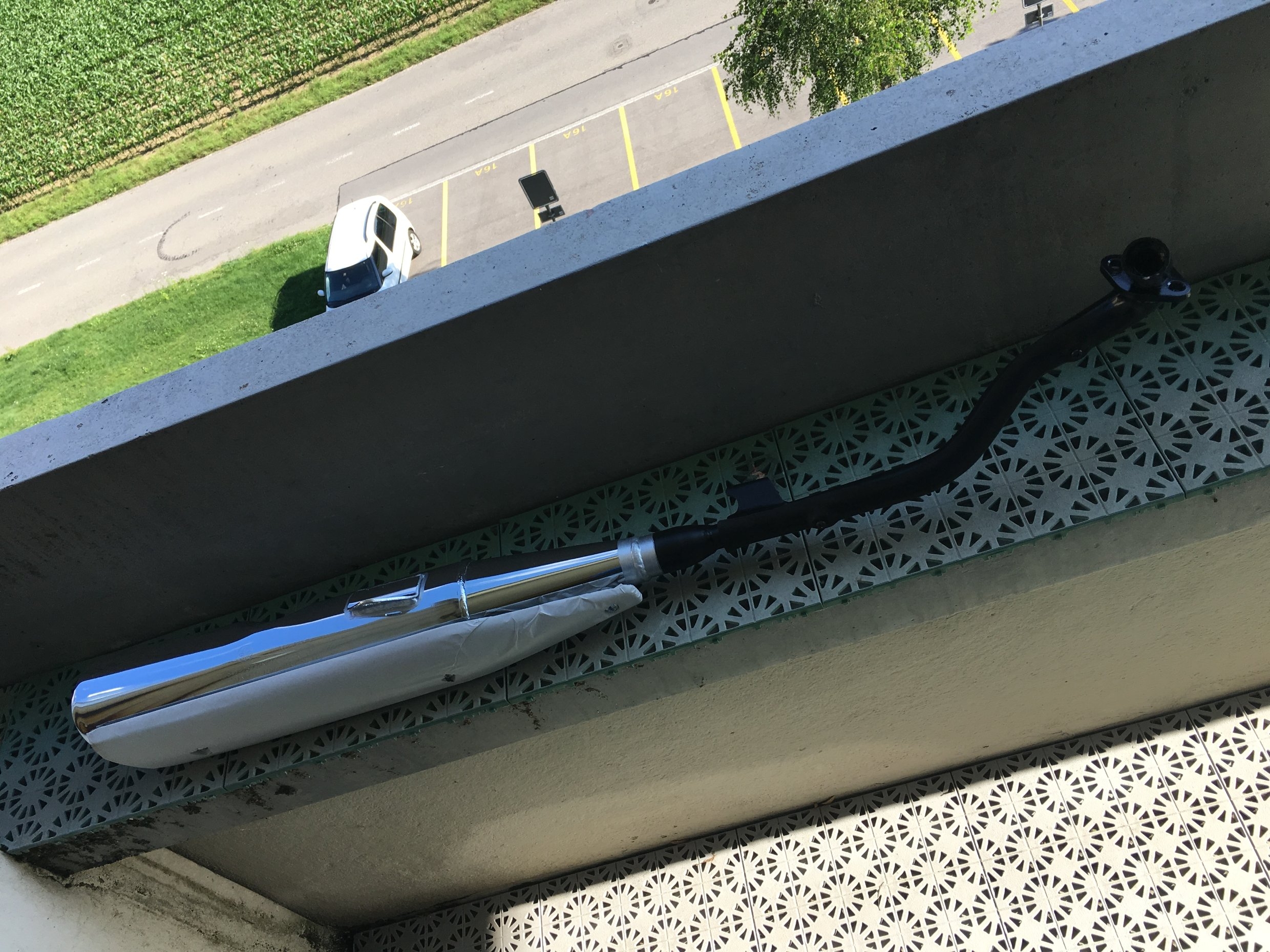

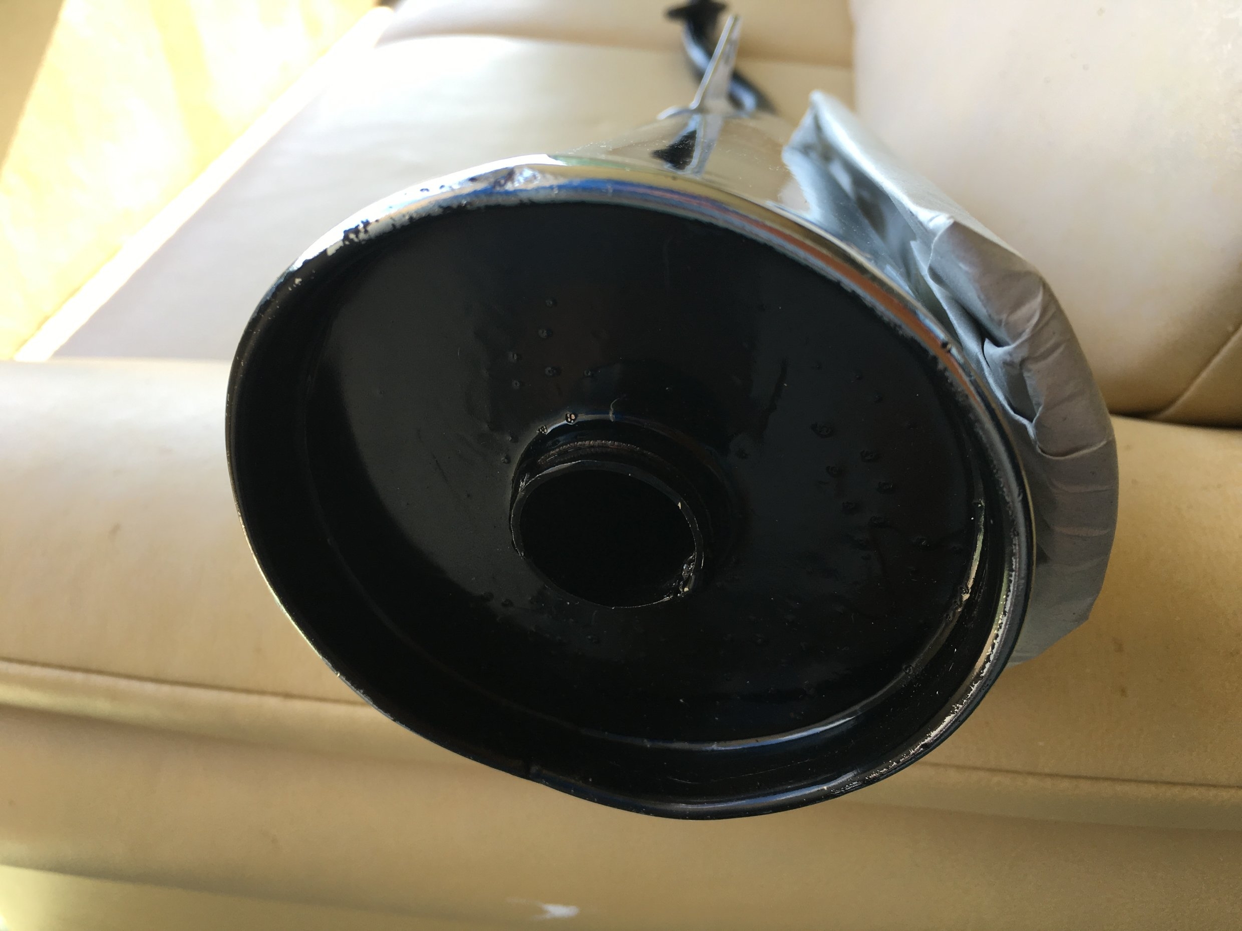

Wemoto hat mich also nicht hängen lassen und mir nach etws "Durchsetzung" den Austausch und Refund (inkl. Versandgebühren) angeboten. Das Angebot habe ich in eine günstige Lieferung eines weiteren Auspuffs umgewandet. Dieser zweite Auspuff konnte ich also am Montag abholen. Er passt besser aber noch nicht ganz. :-I
Der Krümmer ist dünner (als der Erste) und enger gebogen. Dadurch passt er wohl knapp ans Moped ABER: Der Winkel vom Flansch zum Motor passt nicht, der originale Krümmer ist mehr gebogen.
Ich habe entschieden das Problem mit ner Schleiffscheibe zu lösen, also den Flansch schräg anzuschleiffen bis er an den Zylinder passt. Ne andere Lösung könnte irgendeine Dichtpampe sein aber die Idee will ich eigentlich nicht weiter spinnen.
Nochmals umtauschen und/oder reklamieren ist mir definitiv zu viel, ich kapituliere vor den Wemoto Produkten.
Als nächste werde ich sehen, dass der Auspuff passend gemacht wird und mal dran ist. Wenn ich dann noch nen Schweisser finde der mir den ersten Auspuff anpasst habe ich einen mit dickerem Krümmer, ganz in Chrom (abgesehen von den vermutlich 2 Schweissnähten).
Hier noch ein par Bilder vom der Auspuff Ersatzlieferung.
Ach ja, bei der Gelegenheit habe ich die Fussraste mal komplett demontiert. War wieder Erwarten überhaupt kein Problem. Hatte befürchtet, dass Schrauben abreissen.
LG Brämerli
LG Brämerli

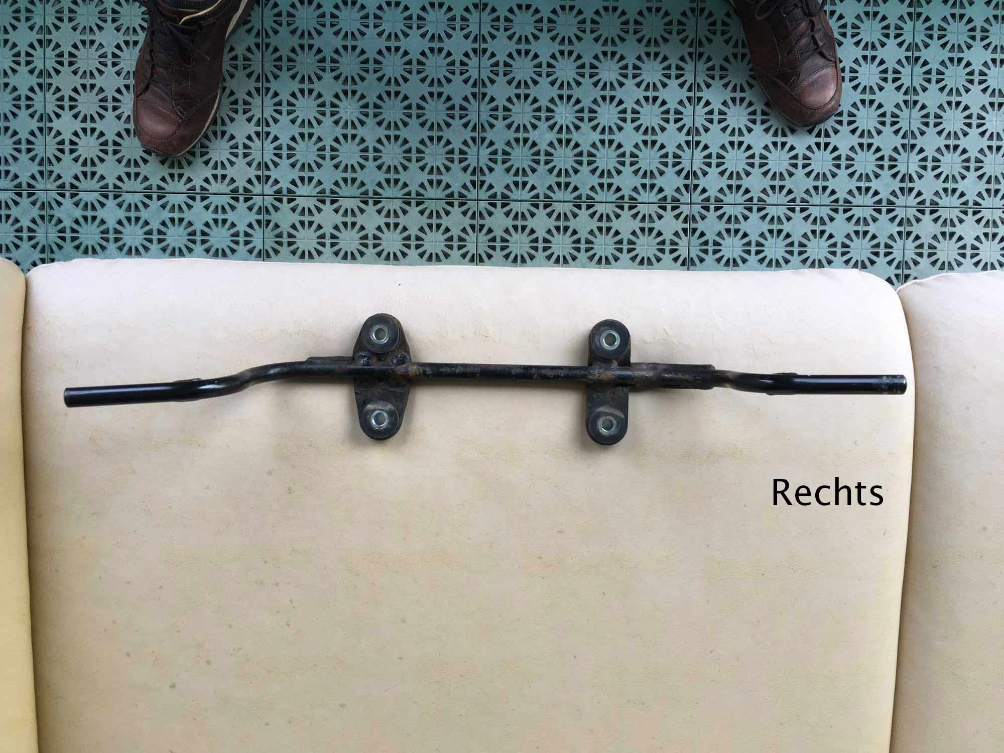

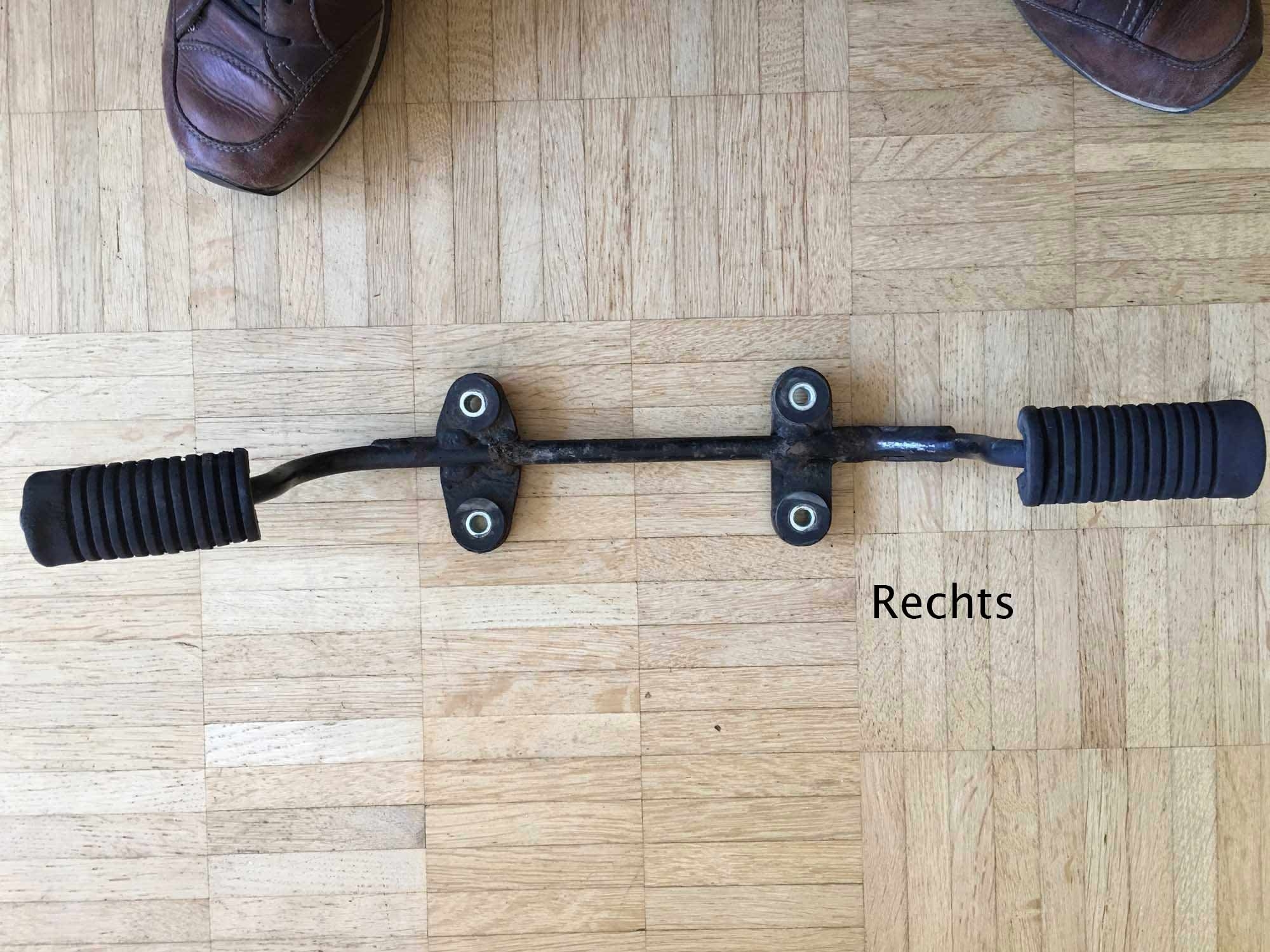

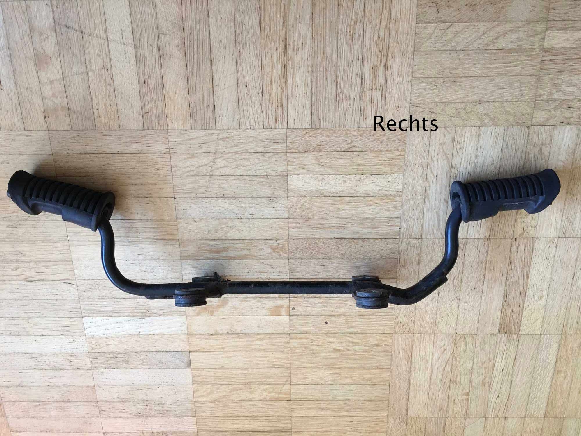

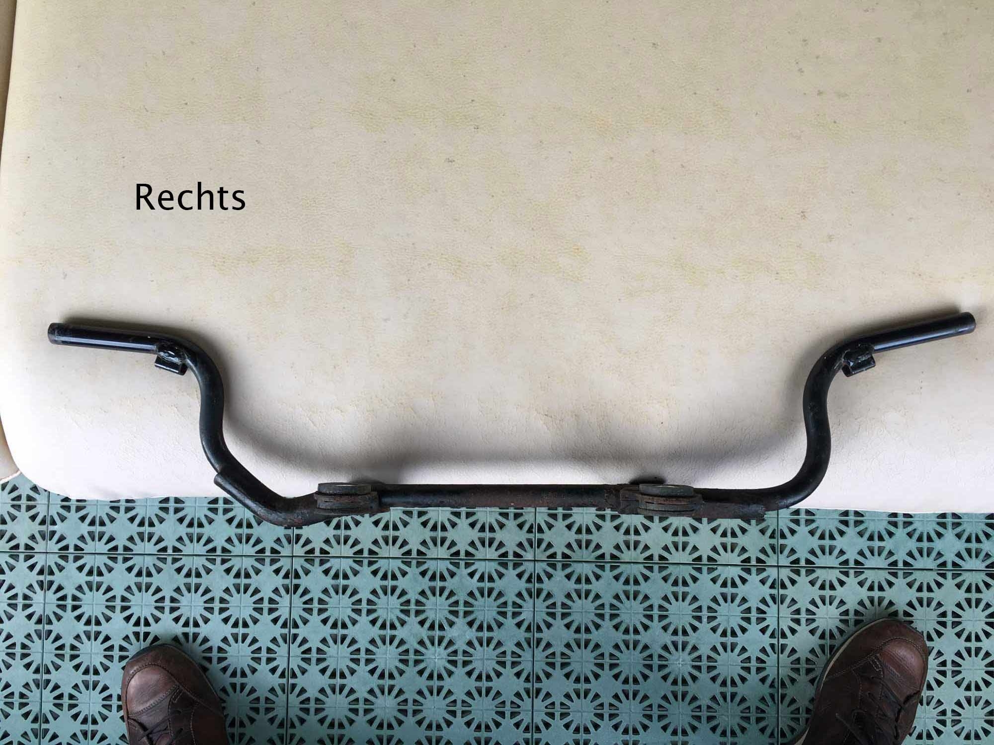

Die Fussraste
Ich mach mal ein klein wenig Offtoppic.
Meine Fussraste sieht so aus. Ich frage mich, was davon verbogen und was "By Design" ist.
Hier der Link zur Ersatzteildarstellung.
https://www.bike-parts-honda.de/honda-m ... _2000/2/18
Mir scheint, links ist sie sicher mal nach Hinten und Oben verbogen. Rechts fast nur nach Oben. Nicht sicher bin ich mit dei dem flachen V was unter dem Auspuff durch geht.
Gibt es gängige Verbesserungen? Fussraste tiefer montieren oder tiefer runterbiegen? Darf man überhaupt wieder gerade biegen oder bricht die gleich? ...
Merci, LG Brämerli

- Beiträge: 8783
Re: Auspuff und Stehbolzen wechseln
Normal sind links und rechts die Fußrasten waagrecht und nicht nach oben gebogen.
Wenn du einen neuen haben willst, gibts den bei Makina Parts für 10 Euro plus Versand.
