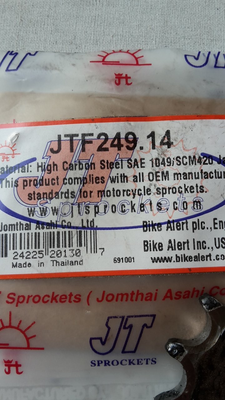

uups ... der Vorbesitzer hatte das falsche Ritzel montiert ! Ob's daran lag ? Wie sieht die Welle aus ? Das neue Ritzel greift jetzt wieder.
Die Welle sieht meines Erachtens gut aus. Nichts ist eingelaufen oder hat Riefen.
Dann hoffe ich mal, dass mir der Kellerharry das richtige Ritzel geschickt hat.
Das ist das Etikett vom neuen Ritzel. Hoffentlich ists das Richtige.
Beiträge: 5813
Fahrzeuge: zu viele ...
Alter: 74
Re: Wann ist die Kette verschlissen?
Das ist das Richtige. Vergleiche mal beide Teile, siehst Du den Unterschied ?
Beiträge: 8783
Ich baue das Neue jetzt nicht mehr aus.
Aber aus det Erinnerung heraus sind die Haltenasen die auf der Welle greifen bein Falschen flacher.
Beiträge: 5813
Alter: 74
Beim Richtigen sind sie doppelt so hoch, zwei statt einem Millimeter. Das macht bei den gigantischen Kräften, die da unten wirken :lol: 'ne Menge aus.

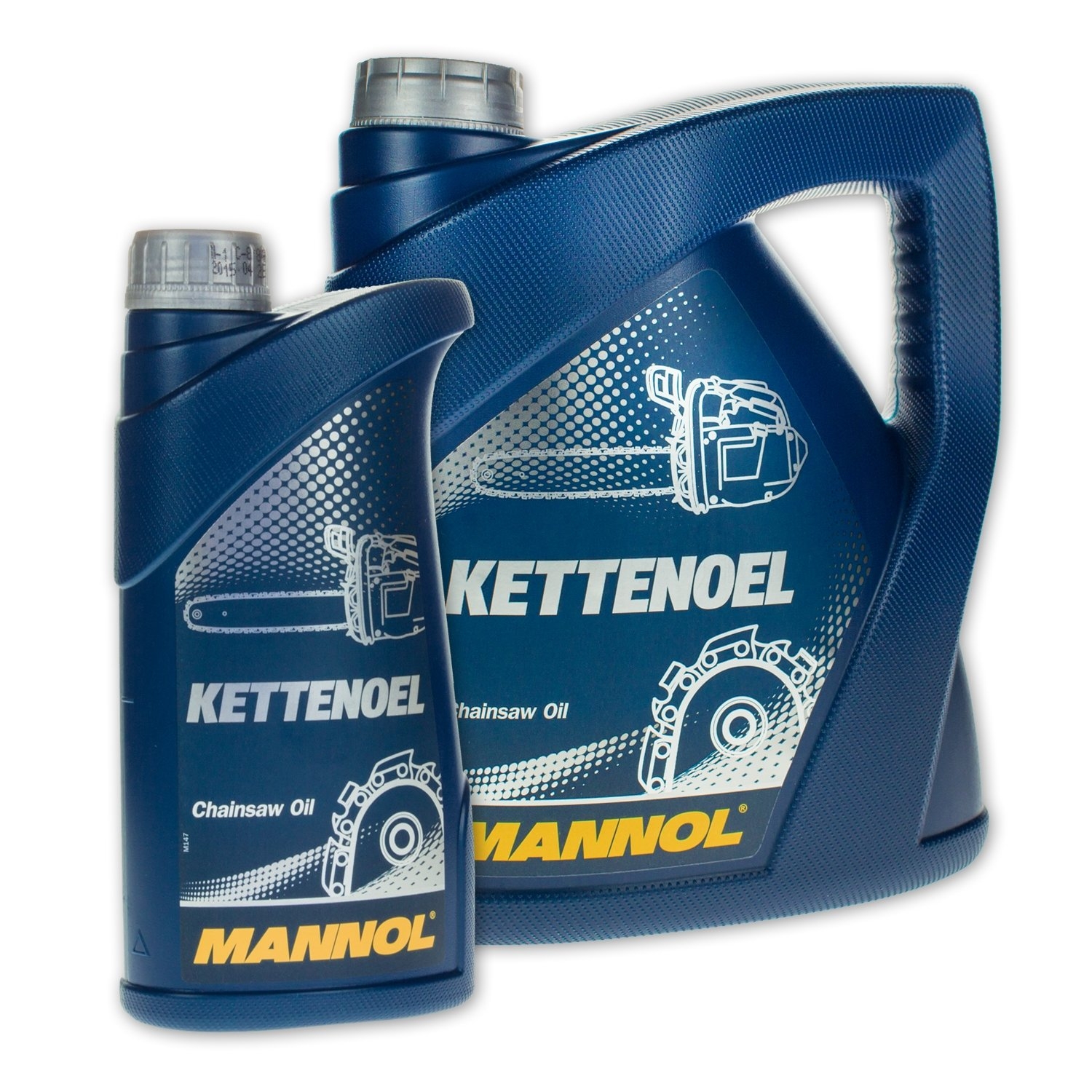

Ich guck nach der ein oder anderen Fahrt Mal nach der Kette. Ist sie nach Regenfahrten oder ein paar hundert km nicht mehr ölig fertig siffig wird
MANNOL
Kettensägenöl
https://www.oel-guenstig.de/Hobby-und-G ... n::74.html

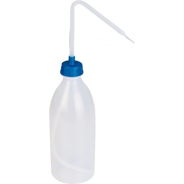

mit einer Auf/Nachfüllflasche für
Batteriesäure
https://www.louis.de/artikel/batteriesa ... l/10003631
der Kette ein paar ML verabreicht. Und weiter gehts.
Reinigen macht's nicht besser. Also einfach rennen lassen .
Diese Kombination ist nicht von "gehört hab ich Mal" oder "der Hund vom Nachbarer spielt immer mit nem anderen Hund und dessen Besitzer hat erzählt"...
Sondern meine persönliche "heilige Gral der Kettenschmierung Kombi" nach mittlerweile über hunderttausend Mopped KM. Ich hab vieles ausprobiert. Das ist die bisher beste Lösung.
Man kann so ne Sport Getränke Pet Einwegflasche mit som Hochzieh Trink Nöpsel über den Auslauf stecken und fertig. Das passt perfekt. Sifft nichts Rum. Saubere Sache. Saubere Finger und Klamotten. Schnell und einfach.
Und so Scheiss billig das jeder Kettenspray Hersteller heult wenn das viele machen würden und dabei ist die Kette auch noch schön sauber grundsätzlich. Nicht Mal Kettenreiniger ist da noch verkaufbar.
Probiers aus. Das nächste Bier geht auf dich. :prost2:
