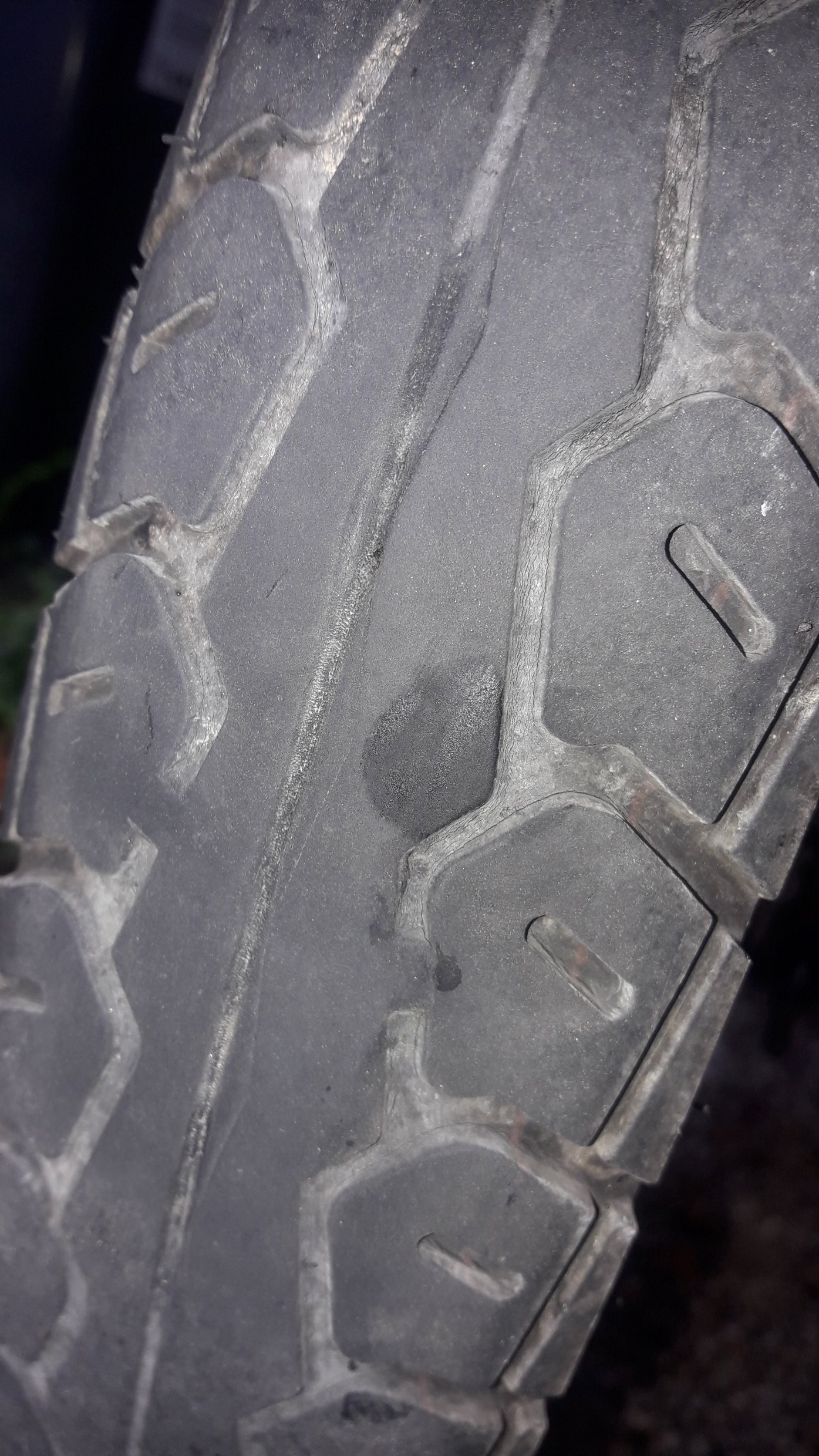

es regnet hier, am Balkan. Also habe ich die Profiltiefe vermessen = 1,15 mm.
In AT steht extra in einer EB (erläuternden Bemerkung) zum Gesetzestext, dass die Profiltiefe nur im Hauptprofil zu messen sei. Dort, wo "zur Ableitung von Regenwasser" etc.
Ganz ohne Profil darf es in einem Gemeinwesen natürlich nicht sein. Ansonsten würden Angehörige oder Unfallgegner vor Gericht gehen etc.
Hinterrad vom Storch, 14,400,0 km.

Meist durch Ozon/Sonneneinstrahlung beginnend rissig.
Mit 14000 km hat er aber sicherlich nicht seit gestern schon genug gelaufen und kann auch bald weg.

15 Mm werden angestrebt, dann kriegen beide China CUB, BJ. 2016, neue Reifen.
Wer ganz aufmerksam schaut, kann ersehen dass die Mittelrille ursprünglich zick-zack verlief.

Hat den in Wien denn Jemand nachgeschnitten?
Ich frag ja nur.
Beiträge: 7190
Re: TÜV die 2te...
als Spass mit Engelshaar im Bügel einer Eisensäge angepasst.

@SC71: klar ist das besser, auch bei den CUBs rechtzeitig die Reifen zu wechseln. Verschleißteile ersetzen bevor sie verschlissen sind. Sicher statt knausrig.
Aber: das mit den 1,0 mm bei LKR ist eine gültige Norm in D. Ob das eine CUB ist oder was anderes, ob die Reifen superschmal oder extrabreit sind oder mit oder ohne Mittelrille, Fahrer adipös oder Hungerhaken.
Erlaubt ist das damit übrigens auch bei der C125 :sonne: ...

Die Quelle ist nicht ganz korrekt / aktuell. Richtig ist: Absatz 3...

Also gut, ich werde, wie hier mehrfach empfohlen, mit Engelshaar eine Mittelrille einschneiden so das der Tüvprüfer die Profiltiefe messen kann. Danke euch, ihr habt mir mal wieder geholfen Geld zu sparen! :prost2: :up2: :twisted:
