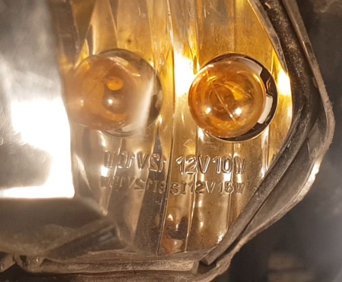

BTT: Bei der Fehlerdiagnose ich bin bei Harri: Erfahrungsgemäß wahrscheinlich fehlende Masseverbindung an einem der Blinker, Gummisockel o.a.
Halb-OT: Blinkerbirnen, Relais etc, just das Thema hatte ich vorgestern auch und zufällig davon zwei Videos gemacht ;-)
In die Thaileuchte gehören hinten gelbe (!) 10W oder 16W Birne rein:
Bspw diese hier WLG-04
Mein Graukittel hatte zuletzt mal drauf bestanden, dass meine LED-Campingrücklichter nur paarweise arbeiten dürfen und dann das "originale" Thairücklicht nicht sichtbar sein darf. Wenn man die hinteren Blinkleuchten stillegt, dann bleibt der originale Blinkgeber stehen und die verbleibende Lampe leuchtet dauerhaft. Die zusätzliche LED hat der Blinkgeber gar nicht wahrgenommen.
Palü hat geschrieben:
Do 20. Feb 2020, 09:25
Bei 10 Watt hinten müßte es schnell blinken wenn du die vordere Birne abklemmst.
Nein, es blinkt nicht mehr, es dauerleuchtet.
Video: Blinkgeber original und die Reaktion auf Abklemmen einer Blinkerbirne
Falsche Birnen sind egal, wenn man einen billigen zweipoligen elektronischen lastunabhängigen Blinkgeber aus dem Zubehör verbaut. Da steckt heutzutage nichts mehr drin. Das größte Bauteil ist dieser Piepser, den ich sofort abgeklemmt hab
Video: Blinkgeber elektronisch und die Reaktion auf Abklemmen einer Blinkerbirne
Fazit: wenn die Seitenverkleidung rechts von der U-Box an der Innova mal offen ist, dann auf Verdacht einen billigen zweipoligen elektronischen lastunabhängigen Blinkgeber aus dem Zubehör rein und gut is. Das ist dann das Ende der Diskussion um Wattzahlen und wir suchen nur noch Kurzschlüsse und Unterbrechungen.

Ich wollte es Dir wirklich glauben. Ich bin aber trotzdem, weil ich mir eigentlich sicher war, gerade in die Garage gegangen und habe bei einer XBR, die auf der Bühne steht, erst mit 2x 21 W normal blinken lassen und dann einen Blinker abgezogen und zumindest bei einem Bärchen hast Du dann geschätzt doppelte Blinkfrequenz und kein Dauerleuchten.
(Ich wüßte jetzt zwar nicht wo der Unterschied wäre, aber die Nummer mit der Halbwelle zumindest beim Scheinwerfer bei der Inno habe ich sowieso nicht genau durchschaut.)
Deshalb erstmal meine Frage ob Du vernüntig Masse im Rücklicht hast oder Plus und Masse vom Rücklicht vertauscht hast und u.U. Rücklicht oder Bremslicht zusätzlich glimmen..
Moin Harri,
ich weiss, es regnet in Aurich seit Tagen. Da wäre ich auch erst einmal in die Garage gegangen und hätte den Schnelltest an der XBR gemacht. Mach das aber mal an Deiner Inno. Ich habe das nun auch an meiner Alltags-Inno getestet. Eine 21W-Birne raus. Und auch an dieser Maschine blinkt dann auf der Seite nix mehr, sondern die verbleibende 21W-Birne macht Dauerlicht. Unglaublich, oder?
@Done: Danke für den Tipp mit dem Piepser. Ich hör mir das mal an, bevor ich das ganze Plastik-Geraffel wieder dran tüdel. Vermutlich werde ich aber auch den Ton abschalten - Seitenschneider...
Rob

Ja hatte ich auch bei der Wave.
Mit LED war der Widerstand zu gering, deshalb mal das lastunabhängige Relais versuchen.
Ich hatte probeweise zwei normale Leuchtmittel genommen und das ging dann wieder.
Daher gehe ich stark davon aus, dass das Relais nicht schaltet wenn der Wiederstand zu gering ist.
(oder die Zusatzwiderstände versuchen, die zu den Blinkern geliefert werden "Kellermann" o.ä.)
umgekehrt: wenn der Widerstand zu groß ist schaltets nicht. Parallel geschaltete Widerstände verringern den Gesamtwiderstand und es fließt mehr Strom
Unser Berufschullehrer hat immer gesagt "Ihr müsst "elektrisch Denken" lernen." Mit dem Leitwert, also dem Kehrwert des Widerstands zu rechnen ist einfach intuitiver.

Moin,
gestern kam das elektronische Blinkrelais an. Alles gut. Blinkt, piept nicht und auch die Blinkfrequenz passt. Kann ich empfehlen. Geht sicher noch günstiger als 7,48€. Wollte aber nicht ewig warten beim Direktkauf in China (1,99€ inkl. Versand).
Hier der Artikel:
https://www.ebay.de/itm/2-Poliger-Einst ... 2749.l2649
Hier der Verkäufer:
https://www.ebay.de/usr/cecigobetter?_t ... 7675.l2559
Nun warte ich noch auf die 16W-Birnen. Aktuell sind die 10W-Birnen noch drin. Auch kein Problem. Aber so hell wie möglich ist mir schon wichtig. 21W ging ja leider bei dem Sockel (W2.1x9.5d T10/T15 ) nicht.
Hier die Birnen:
https://www.ebay.de/itm/10-x-WY16W-12V- ... 2749.l2649
Robert
