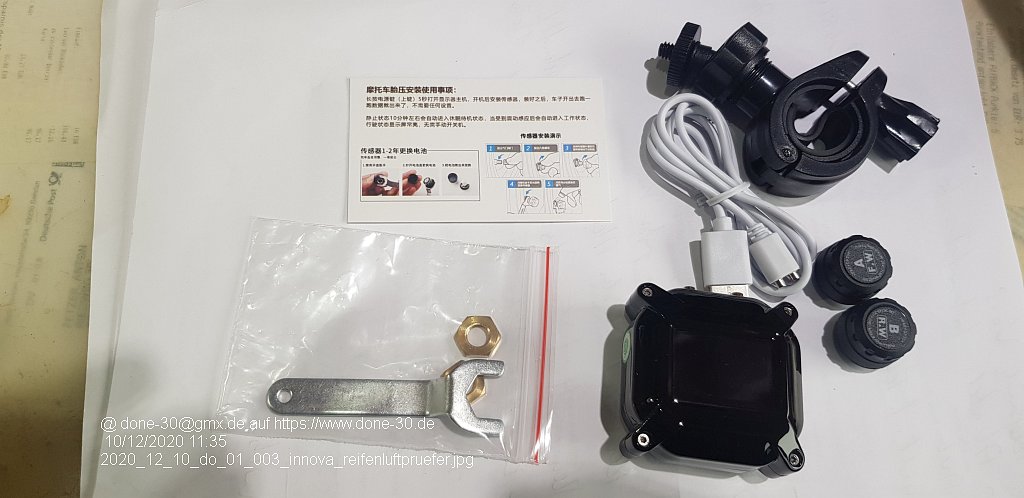

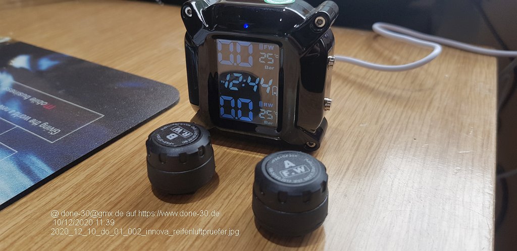

Lieferung kam am 9.12.. Hab gleich mal geladen
Interessant die Magnetlösung für den Ladeanschluß, also das andere Ende des USB-Kabels. Bin mal gespannt, ob es die Vibrationen an meinem Schlaglochsuchgerät aushält
Ich fahr grad nicht, aber die Sensoren funktionieren offenbar:
Der Akku hält auch schon seit 10 Tagen.
Muss mich nur noch mal in die Programmierung der Alarmgrenzen einlesen

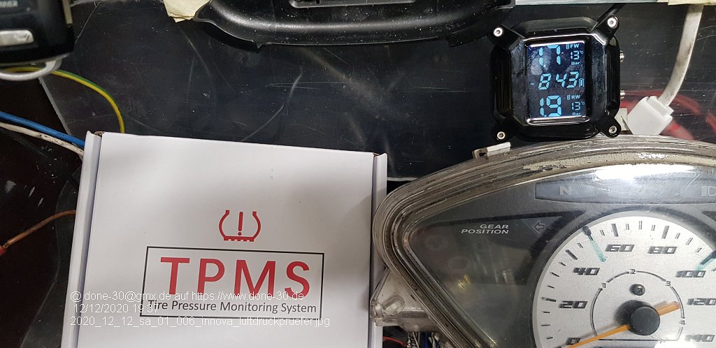

Re: TPMS Reifendruckkontrollsystem Luftdruck
Ich habe mir das System (siehe Dones im Beitrag zuvor) jetzt auch einmal bestellt. In der eBucht vom in DE stationierten Chinamann für rund 25 EUR - Lieferzeit ca. 1 Wo.
- Die Genauigkeit verglichen mit der Luftdrucksäule meiner Tankstelle würde ich als passend beschreiben (+/- 0, 1 Bar)
- endlich ne Uhr an der Wave
- im Kaltzustand der Reifen auch ein Thermometer für die akt. Außentemperatur
- den Reifentemperaturen würde ich auch nicht zuviel Bedeutung beimessen. Die sind halt nicht auf oder im Reifen gemessen sondern in der aufgeschraubten, fahrtwindgekühlten Kapsel
- anlernen musste ich nix. Nach etwa 1km Fahrt hatte er beide Sensoren auch so gefunden. Das soll auch für neue Sensoren gelten (max. 20 Minuten laut Anleitung)
- Die Anleitung war nur in englisch und ziemlich Sch...
- was ich gelernt habe: beim Abziehen der Luftpumpe und Aufschrauben der Sensoren gehen schon etwa 0,2 Bar bei den kleinen Reifen verloren.
- Die Kontermutter als Diebstahlsicherung habe ich gleich wieder weggelassen. Wenn man sie so fest anknallt das sie wirksam wäre hantiert man minutenlang beim Luftnachfüllen an der Tanke rum. Wer die Dinger böswillig abdrehen will schafft das auch mit Kontermutter. Da haben teurere Systeme bessere Diebstahlschutzlösungen gefunden.
- eine spürbare Unwucht habe ich beim fahren nicht festgestellt.
- was mir nicht so gut gefiel: Systembedingt ist das eigentliche Ventil nun dauerhaft offen damit die Luft in die Messkapsel fliessen kann. Bin mal gespannt wie langzeitdicht das Ganze ist wenn man es ein paarmal auf und abgedreht hat.
