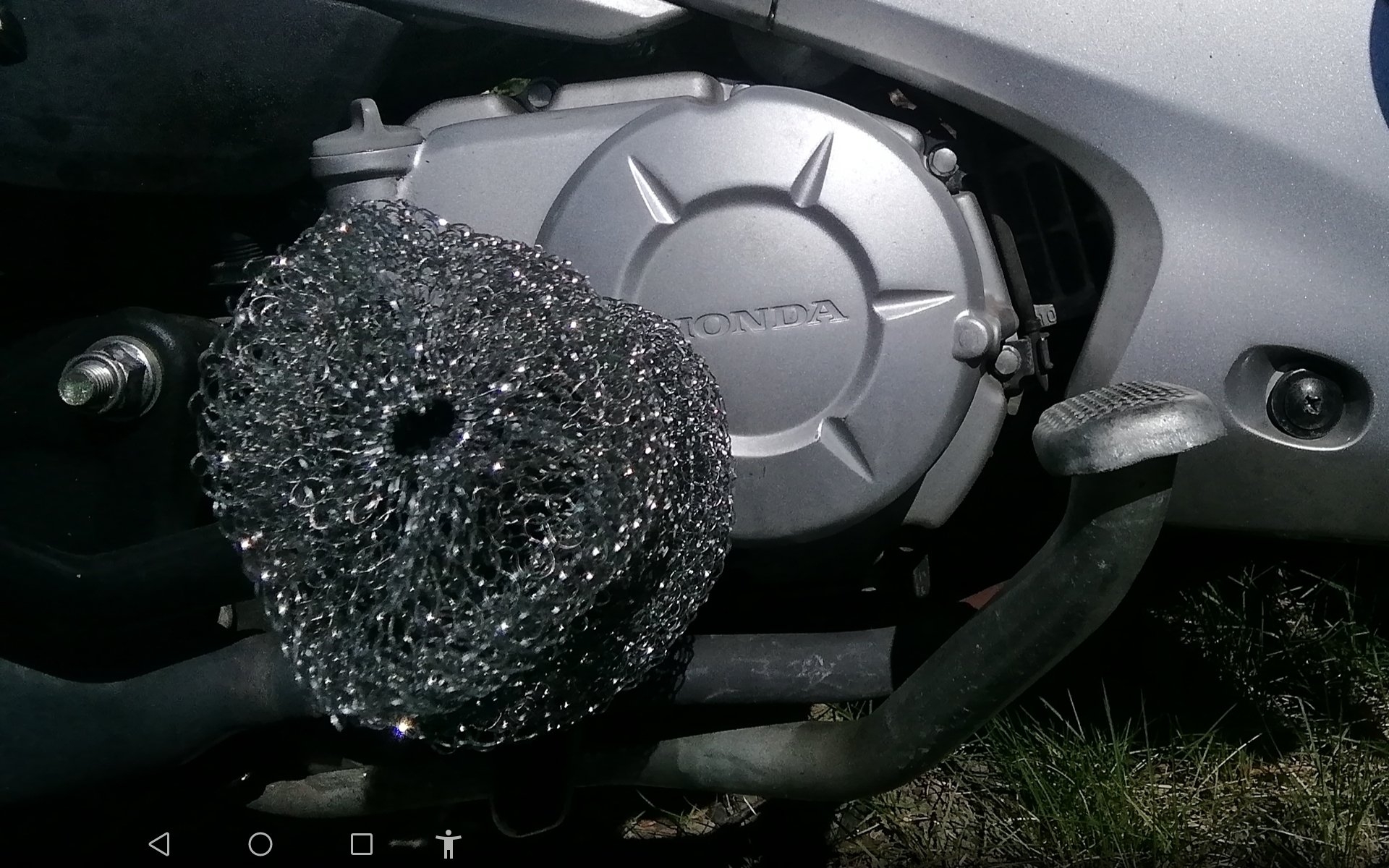

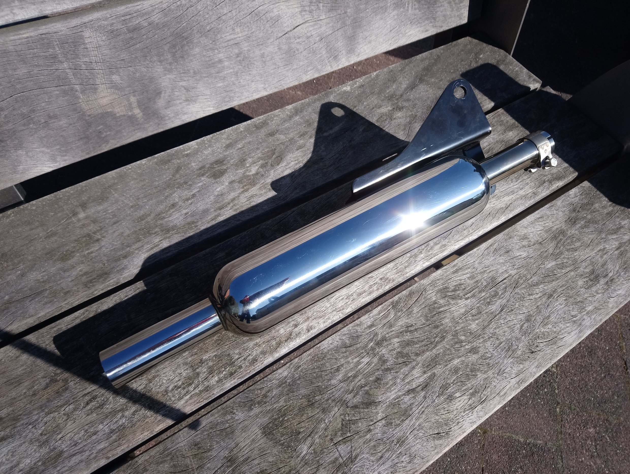

Coole Tröte wie bei alten Engländern!
- Beiträge: 7204
mit ein paar Edelstahl Drahtwascheln Marke "SÖKE" kriegt man jeden Auspuff gebändigt.
Und mit einem Eisenstangl mit 5 mm Holzschrauben angeschweisst krieg' ich alle und jeden Drahtwaschel wieder raus. Des is aso!

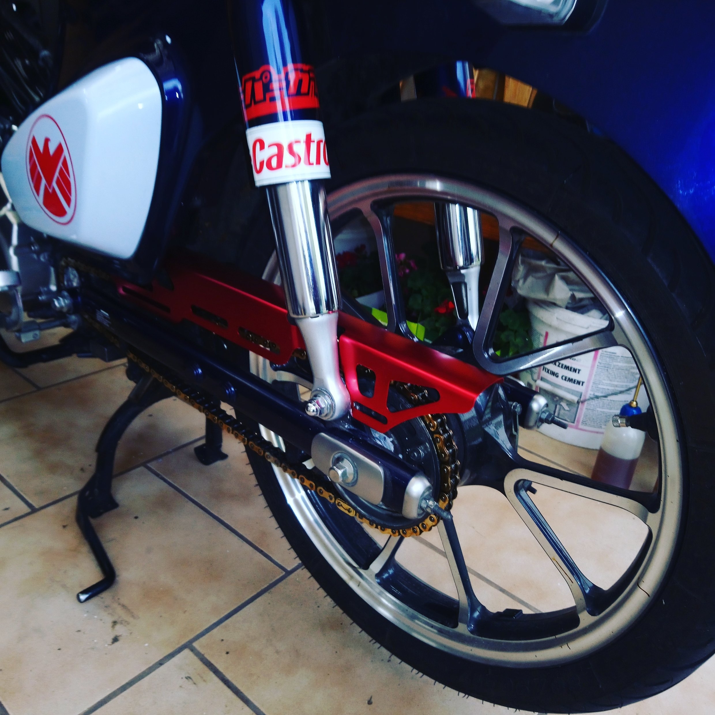

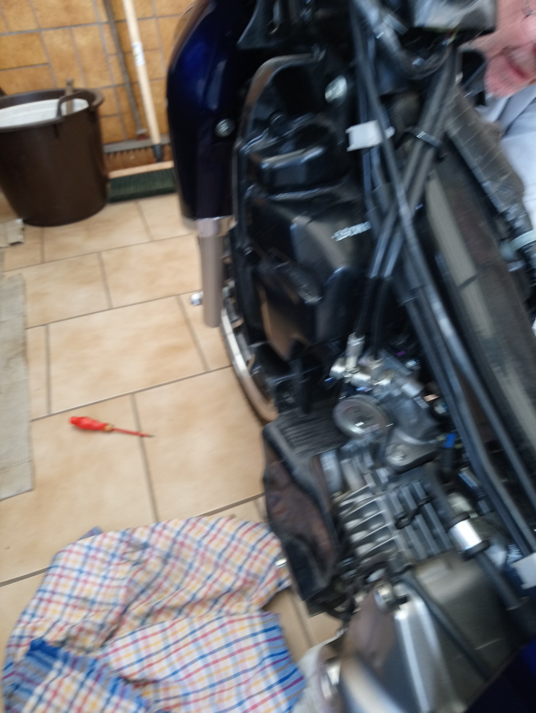

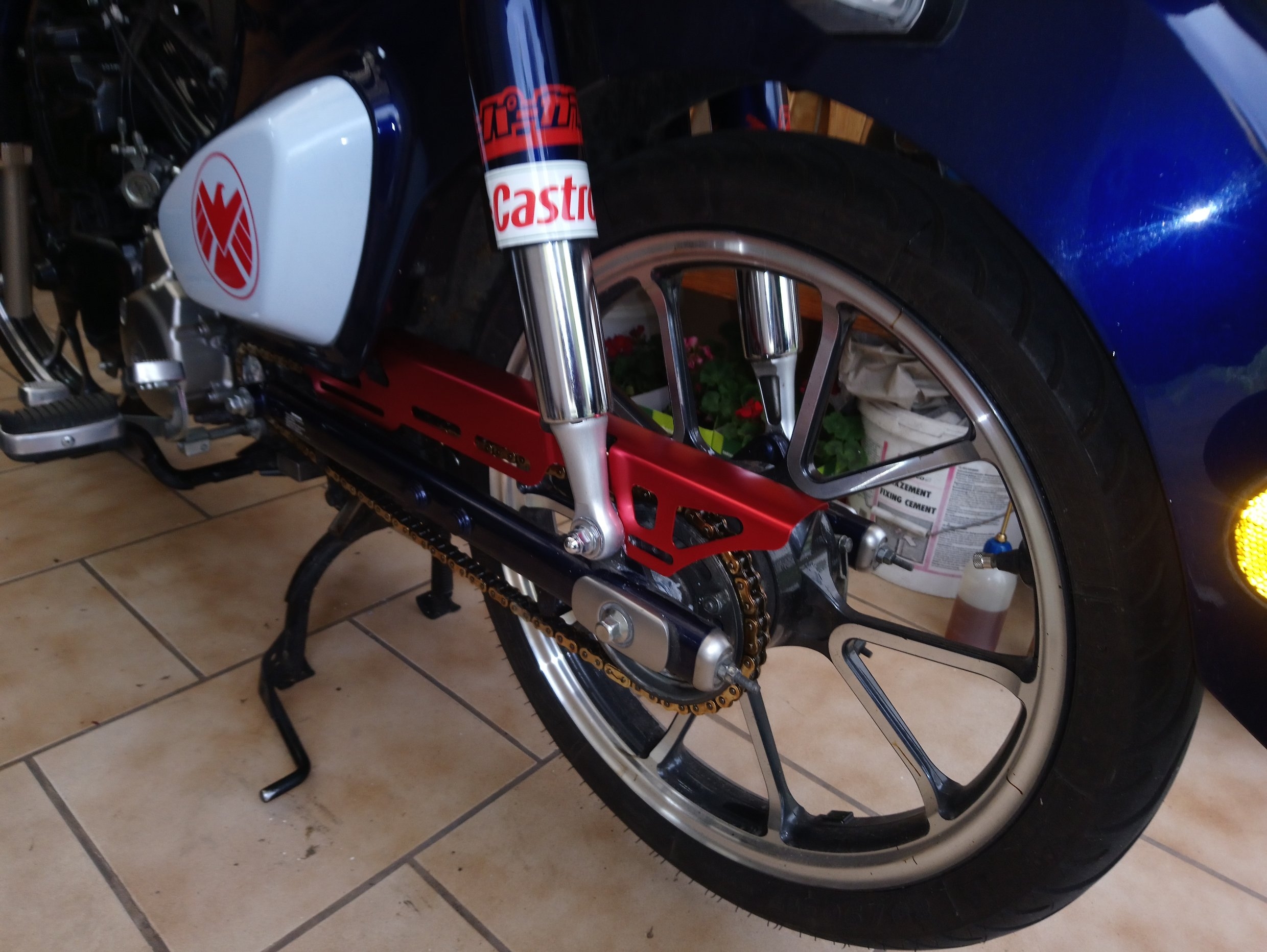

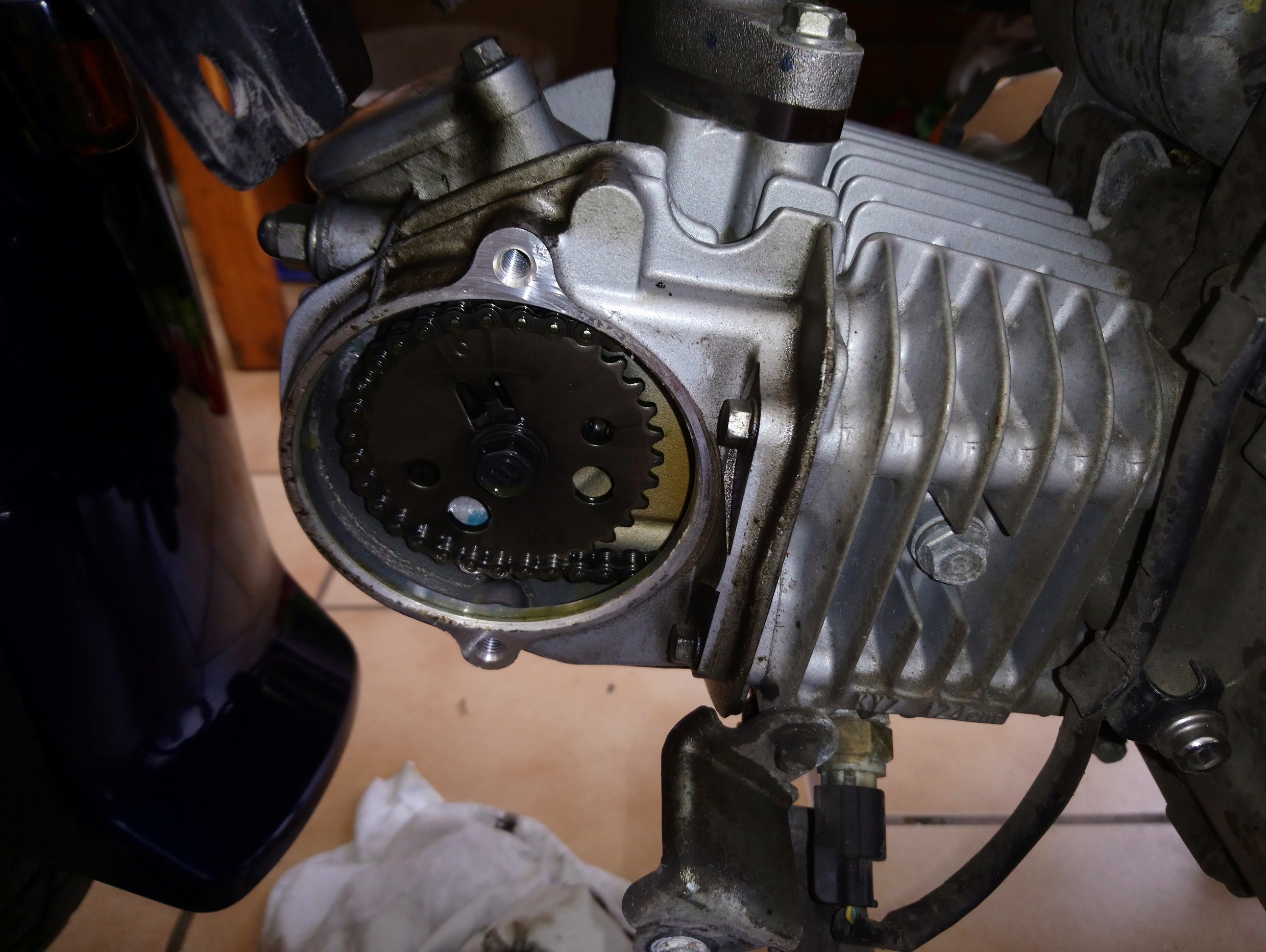

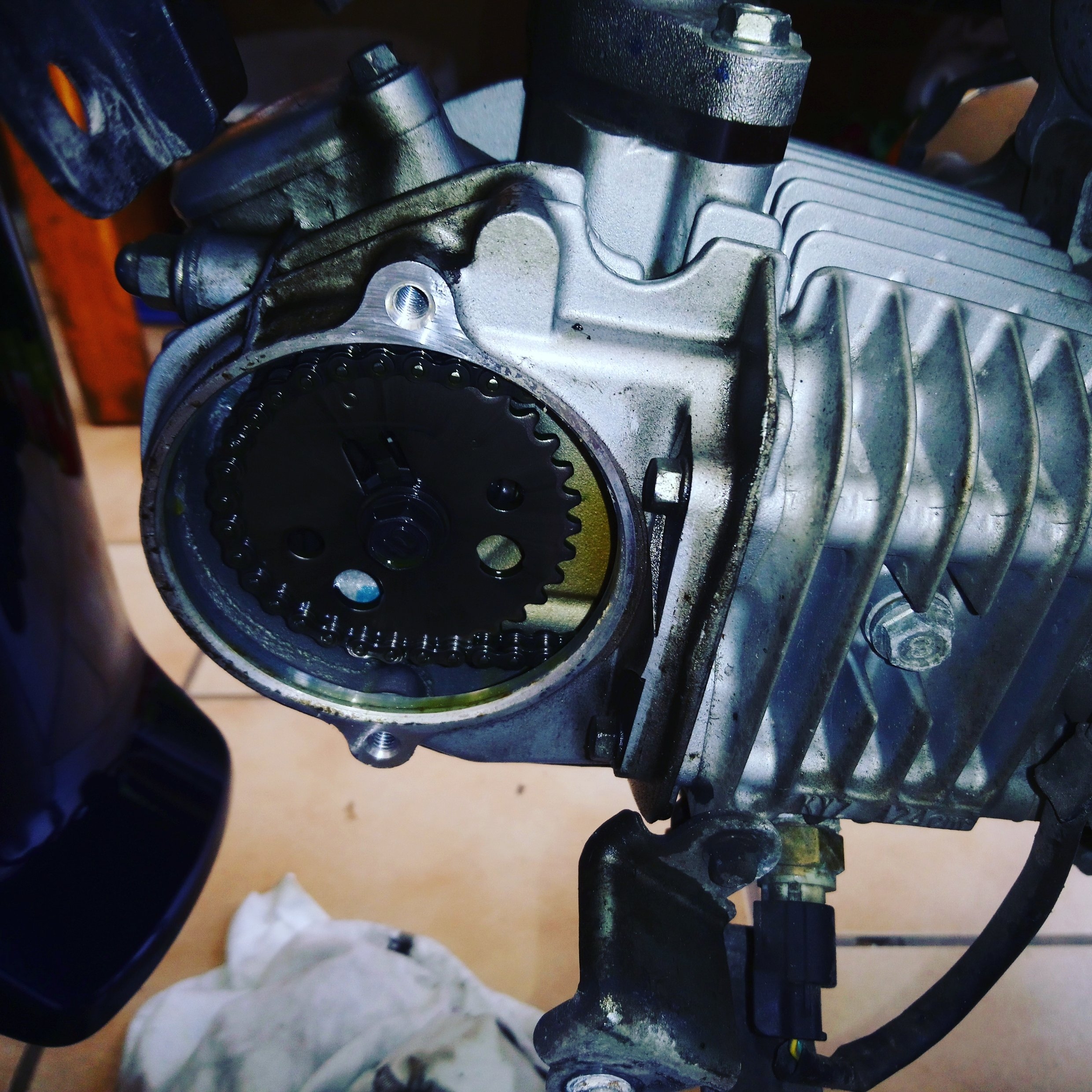

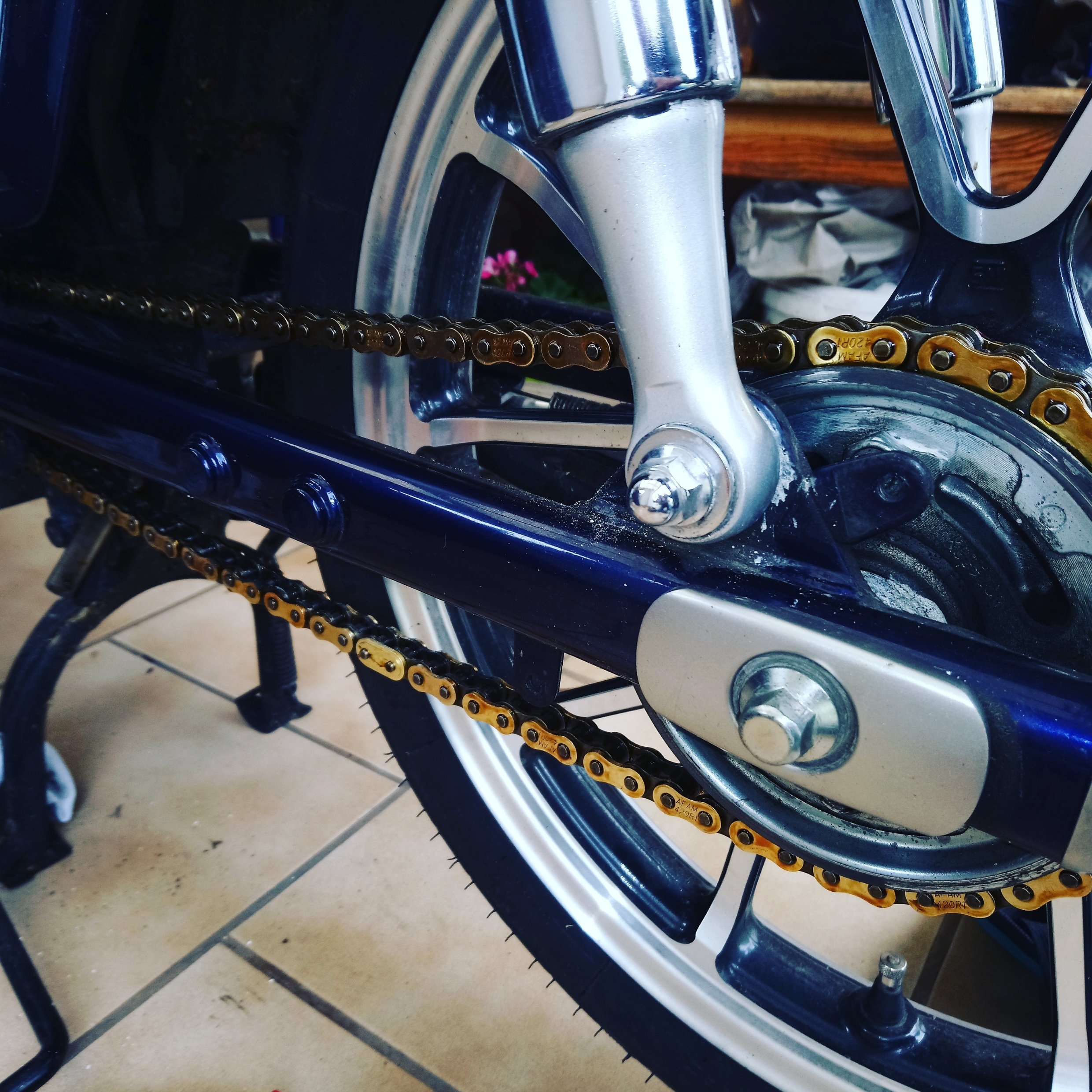

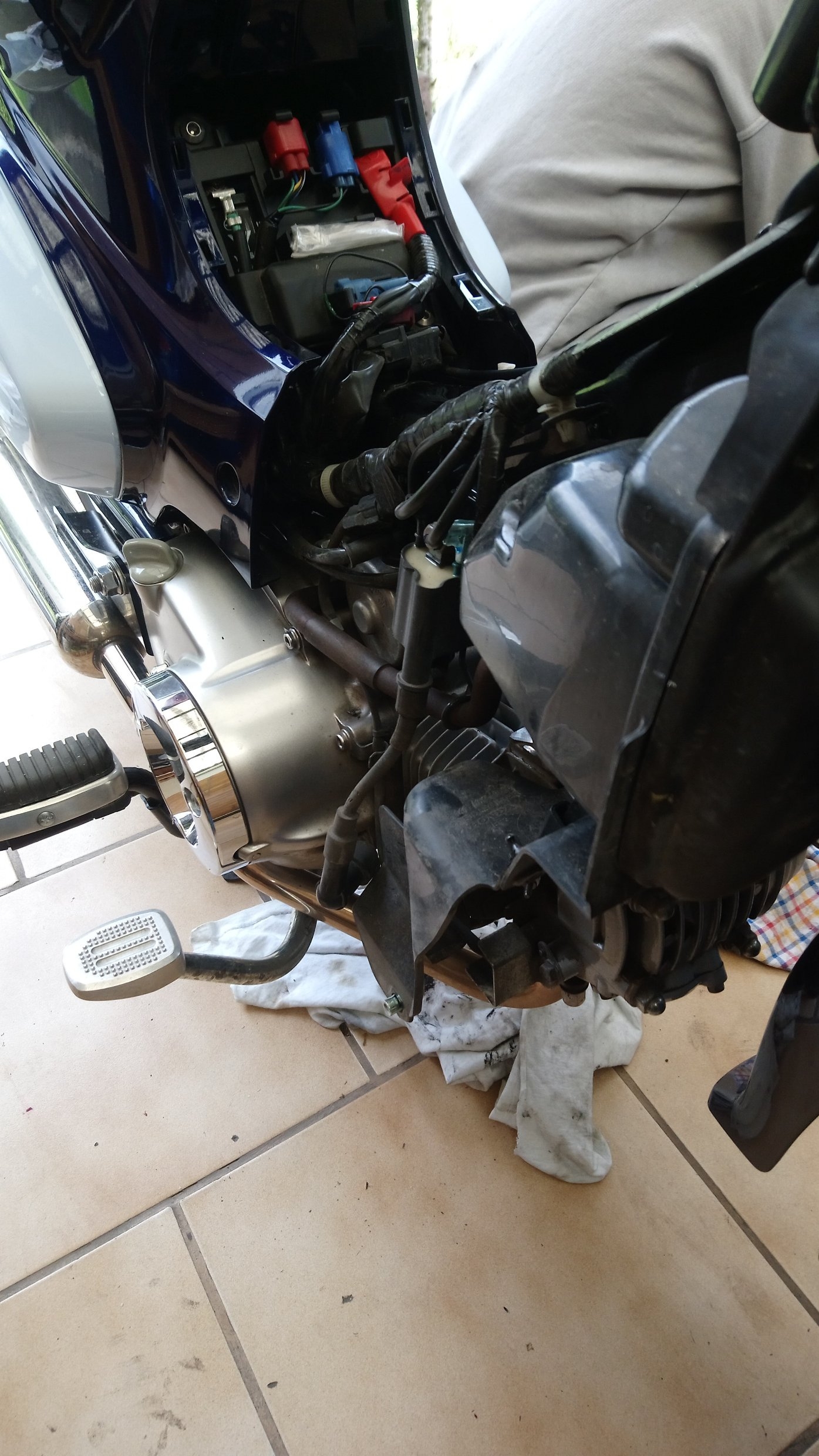

Hallo Leute
Nach 13500km war Originalkette aufgrund des Winters fertig.
Neue Kette AFAM 420 106 GOLD VERSTÄRKT. passt wie angegossen.

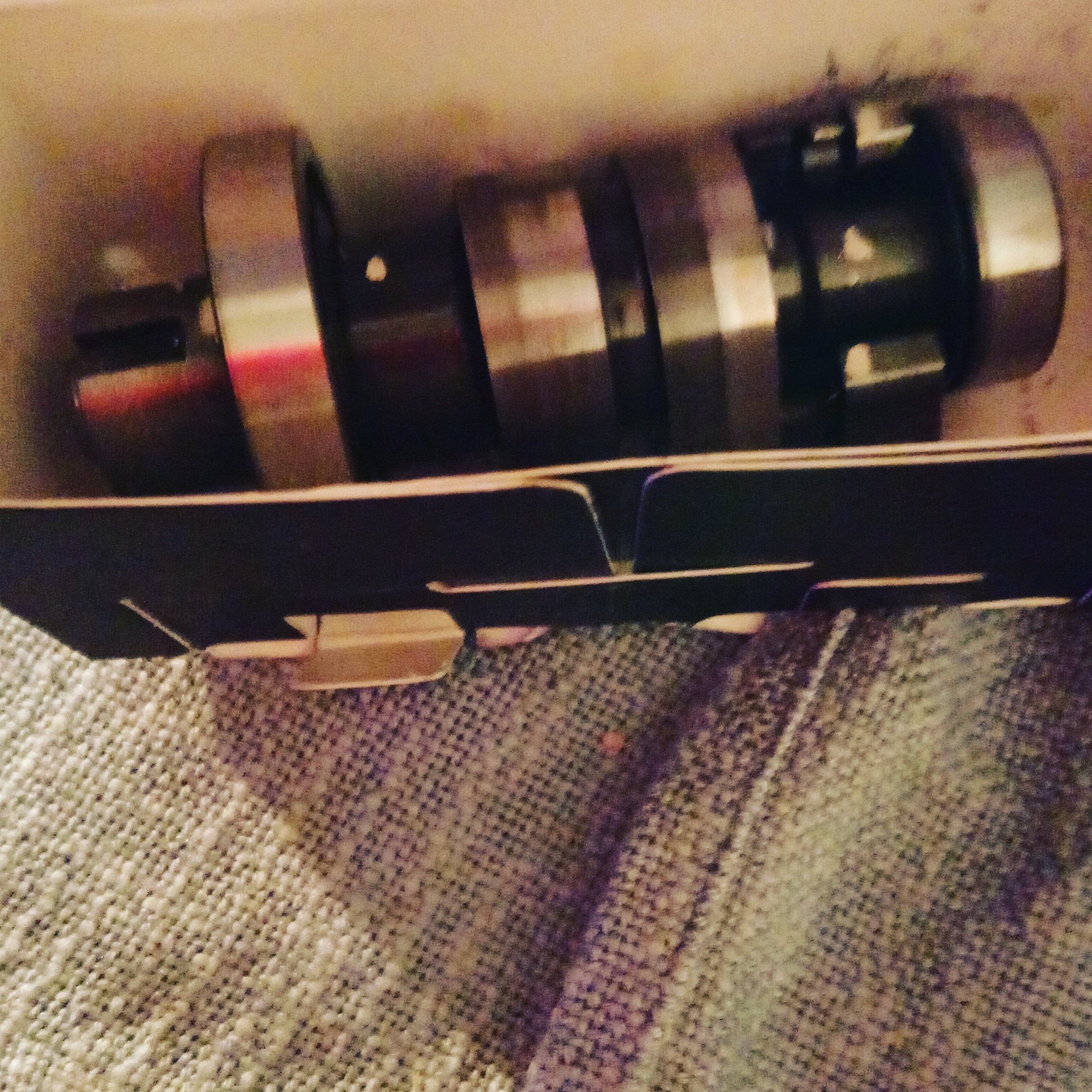

Ventile mit Mike eingestellt und hochwertige Renn Nockenwelle eingebaut. Einlass-Spiel Ventil 0,10 Auslass 0,15.
Das größte Problem stellt aber die fummelige Verkleidung dar. Noch grösseres Problem: Murksschraube (zu fest vom Werk) am Ansaugstutzen des Luftfilterkasten. Auch würde ich mir Klips wie beim Autoluftfilter wünschen anstatt der fünf Schrauben.
Luftfilterkasten sollte tunlichst abgebaut werden zum Ventile einstellen, ansonsten nur schwer ran zu kommen
Zum Schluss gab's noch das Sommer Ketten Blech in rot eloxiert
Maschine hat sich zum Biest entwickelt.
Schon wieder viel gelernt. Gemeinsam hat es gut geklappt insbesondere bei den Karosserie Teilen. Danke an Lung Mike.

- Beiträge: 4255
Super!Dann warten wir jetzt mal auf den Erfahrungsbericht wegen Fahrleistungen,Spritverbrauch und Haltbarkeit
Ich werde berichten......deutlich besserer Durchzug sofort feststellbar
- Beiträge: 5744
Erzähl Mal um was für eine NW genau es sich handelt bei der Rennwelle.
Direktimport aus Thailand.... Rennsport erprobt.... Wurde mir hier im Milieu Obermeiderich angeboten.... Musst du hier im Forum fragen, wer dir die High End Ware zuspielen kann.....Kann ja nicht einfach meine Bezugsquelle offenlegen

- Beiträge: 7204
Frank, du greifst voll in die Tasten. Nockenwelle, Kette und guter Schrauber sehe ich positiv.
Den Kettenschutz, der evtl. 1 kg Gewicht spart, kann ich nicht ganz verstehen.
