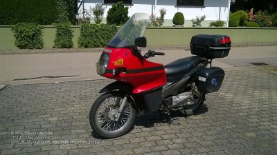

Gestern ein bissel gefrickelt bis die Hand schmerzte. Das neue Oberteil für Jayne war schon dran, der Unterleib brauchte etwas Fürsorge.
Manchem werden die Augen schmerzen und das Geräusch, das ihr im Hintergrund zu hören glaubt, das sich anhört wie ein Turbloader, das ist Ralf in seiner Urne ;-)

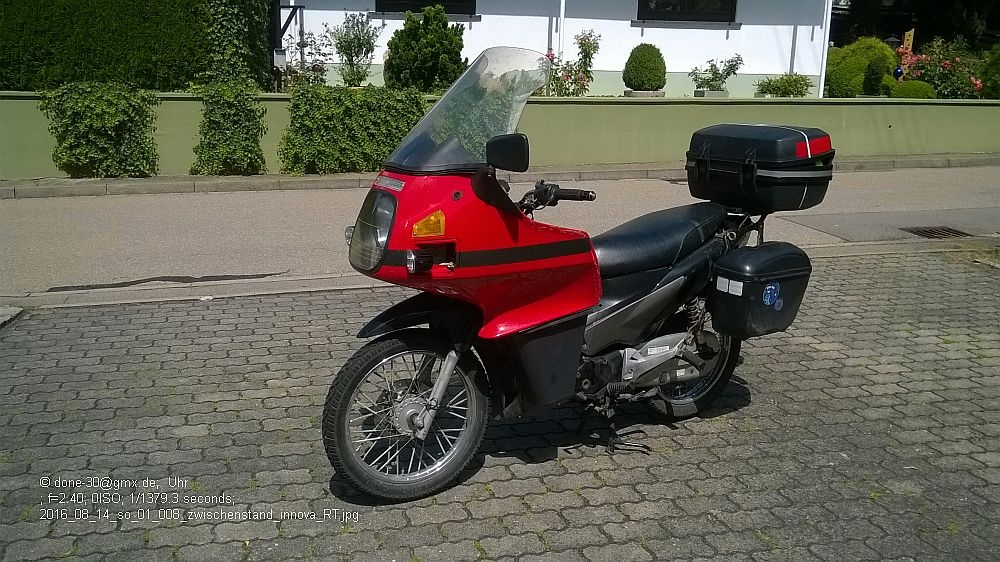

Ansicht von links, die Seite ist am weitesten fortgeschritten
Wer errät, wofür das neue Verkleidungsunterteil eigentlich gedacht war?
Das Innenleben und die Elektrik, speziell die Unterbringung des Conrad Warenbestandes erfordert noch etwas Feinarbeit. Der Katalog kann oben abgelegt werden ;-)

Das Unterteil sieht nach Mörtelwanne aus.
Die RT gefällt mir jetzt besser als vorher. Gut gemacht.
Beiträge: 13494
Hab ich mich da ma verplappert? Richtig. Da steckt aber noch Arbeit drin.
Beiträge: 8754
Ich habe sehr oft mit Mörtelwannen zu tun. Deshalb erkenne ich sie.
Beiträge: 5744
Sah die Alte noch nach gediegenem Understatement aus, so suggeriert das Design der Neuen das Herannahen der Feuerwehr. :up2:
Sozusagen eine Inno mit Überholprestige.

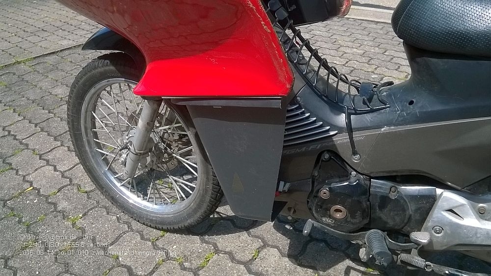

Die Mörtelwannen sind dran
und weil mir nicht nicht viel anderes eingefallen ist, um die RT unten etwas breiter zu machen, sitzen die billigen Tröten von ATU vorerst mal da außen dran:
Elektrik sauber verlegen kommt noch
Da wo BMW so alberne Gummiteile dran hat für die Gabeldurchführung ist jetzt die Bodenplatte der Mörtelwanne drin und sorgt für Spritzschutz

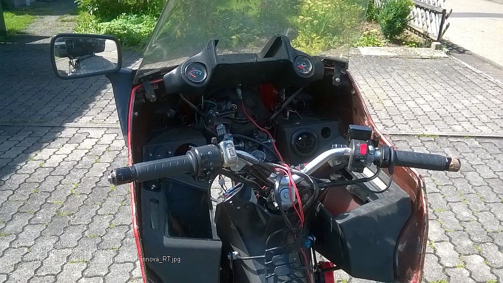

Dann kam die Abteilung Schablonenbau dran um einen Blendschutz fürs Cockpit zu entwerfen. Zunächst die Variante mit Pappe innen
schon besser gefällt mir die Pappe außen:
etwas gekürzt und mit Scheibe mal provisorisch zusammengesteckt:
Damit findet sich gleich die nächste Herausforderung innen:
so weit bin ich gekommen,
dann musst ich trotz vieler Pausen und langsamer gemütlicher Werkelei abbrechen.
Ab in die Garage, Feierabend, muss meine Hand kühlen

Aaaaaaahhhh, die Mörtelwannen sind Klasse Done :up2:
Die brauchen allerdings eine extrem gute Lackfolie,
das Zeug stößt praktisch alles ab...
Die obere Linie von der Tachoeinheit als Grundlinie
fürs Cockpit, abgerundet von der Mega-Sonnenblende für die Navis
ist auch schon zu erkennen :superfreu:...

Da untenrum brauchts sowieso was Schmutzabweisendes. Das passt schon so. Die Mörtelwannen bleiben deshalb wie sie sind. ggf noch ein kleiner Spritzlappen unten direkt vor die Fußrasten, weil die Sache nach hinten ansteigt.
