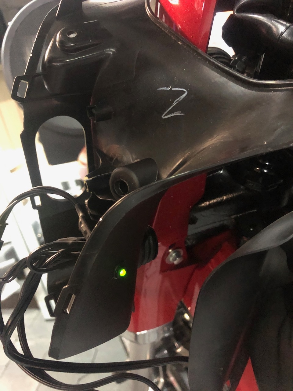

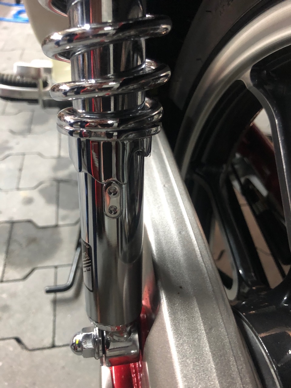

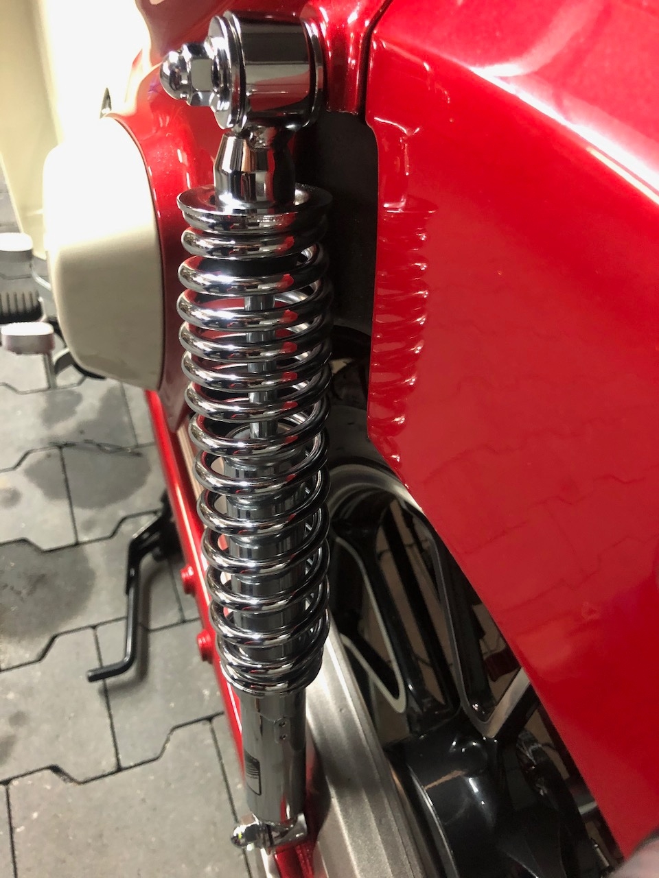

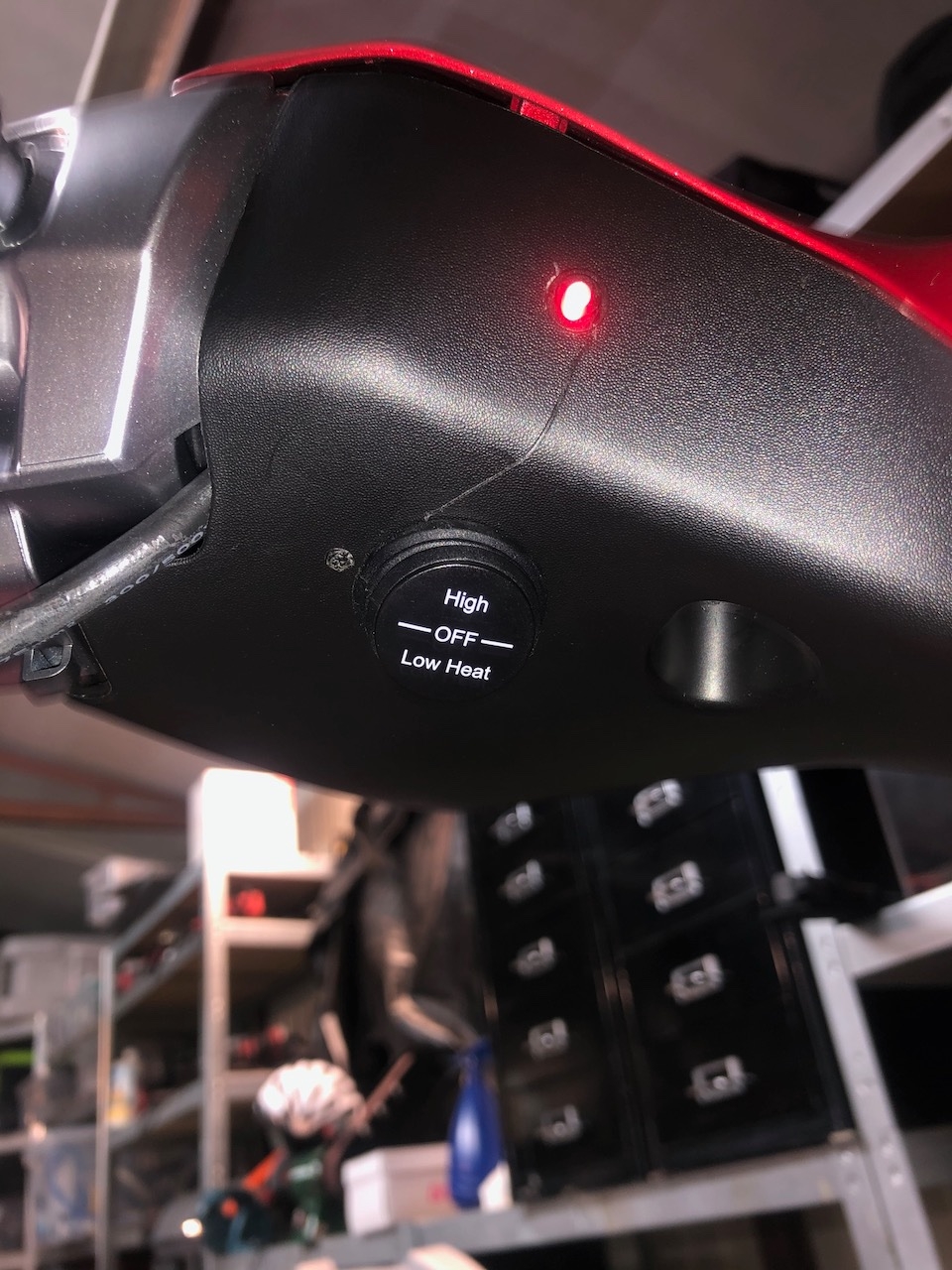

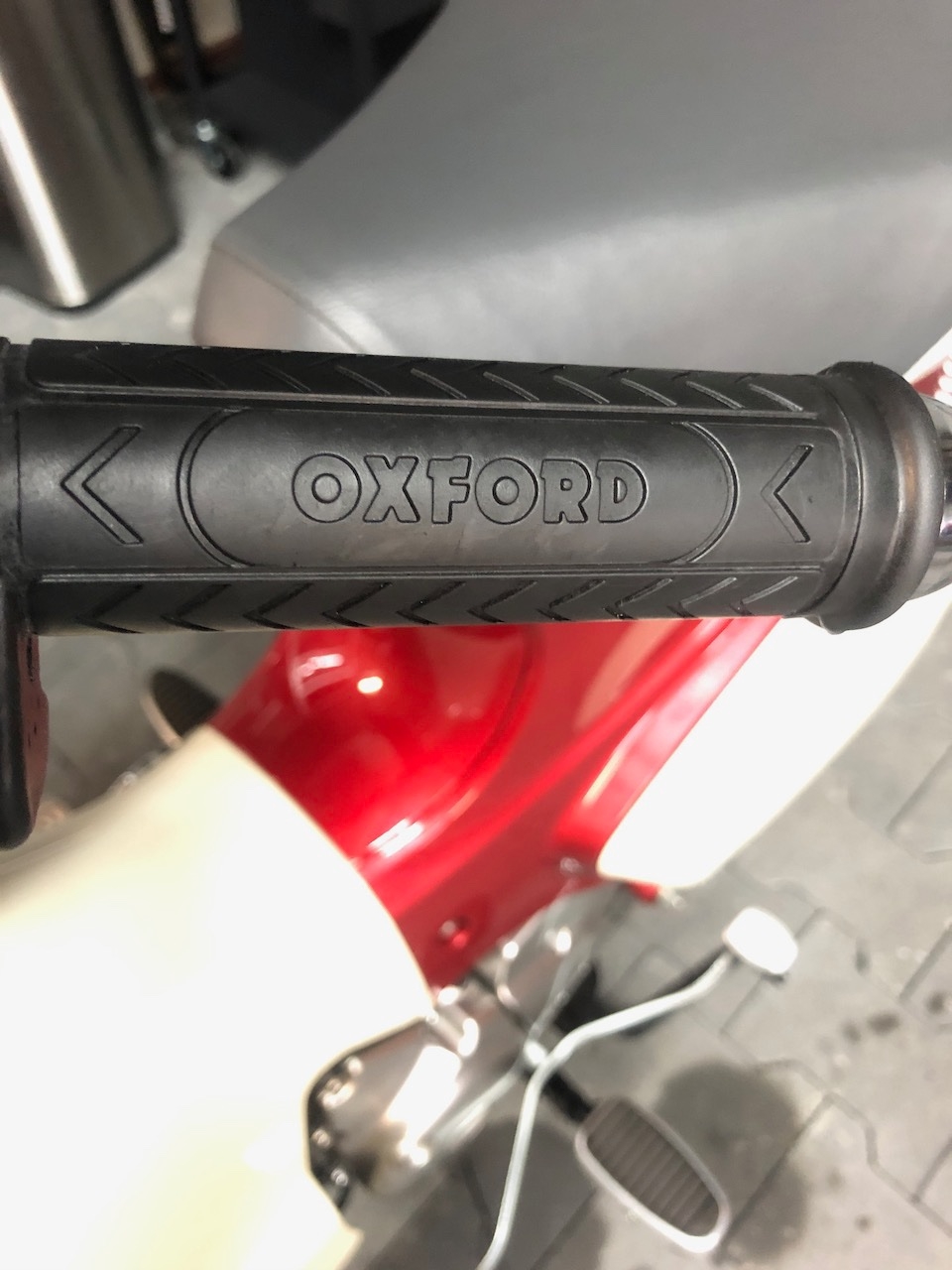

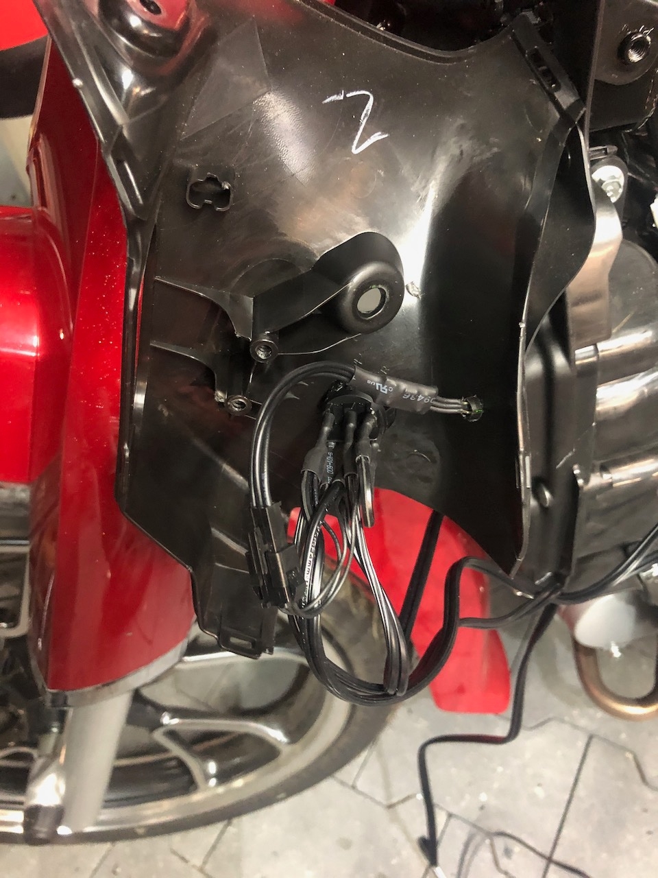

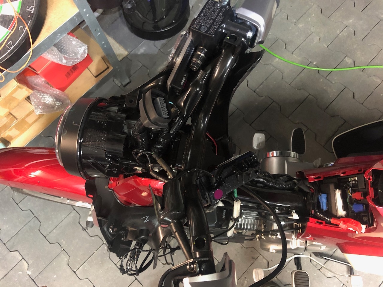

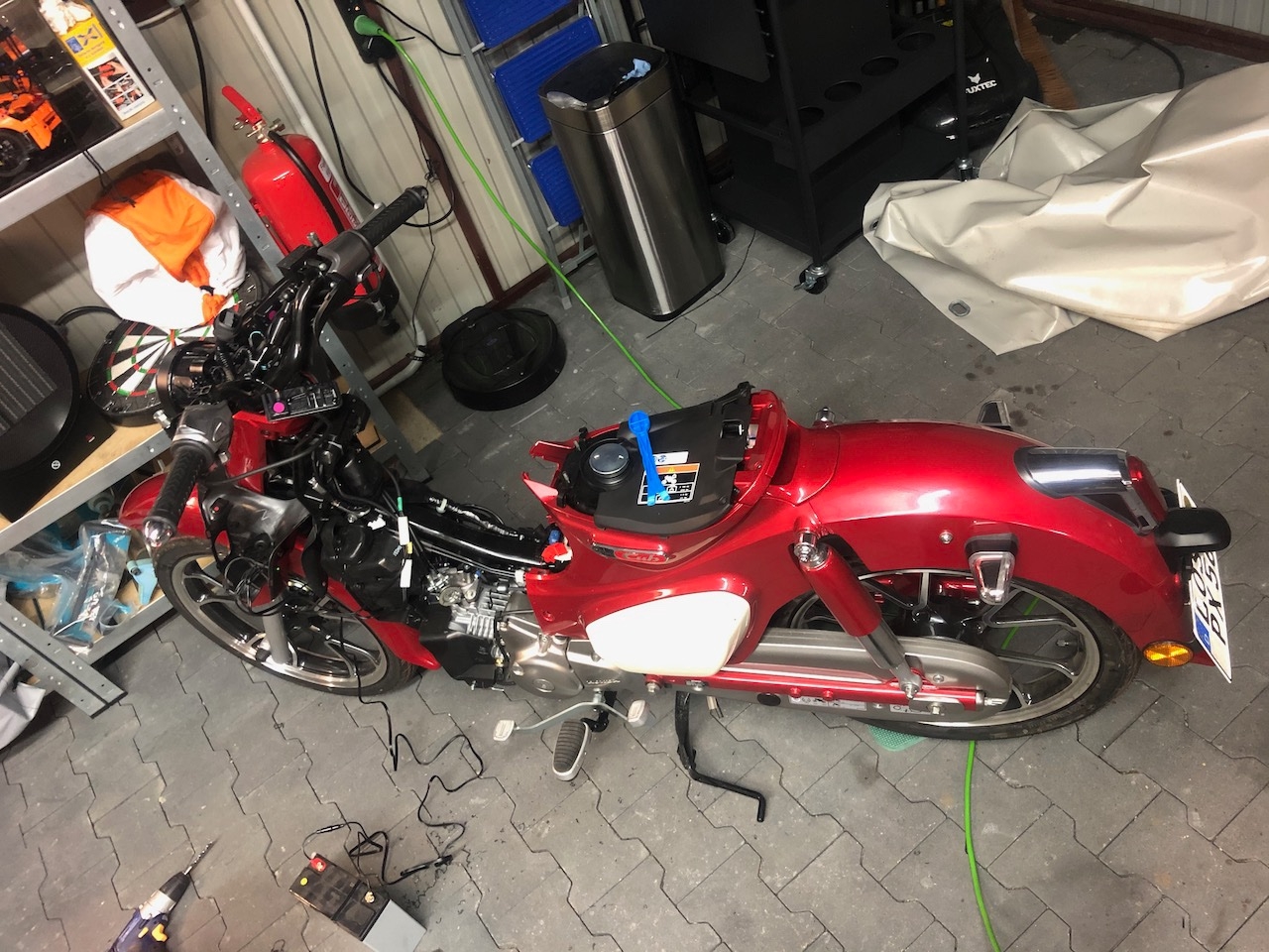

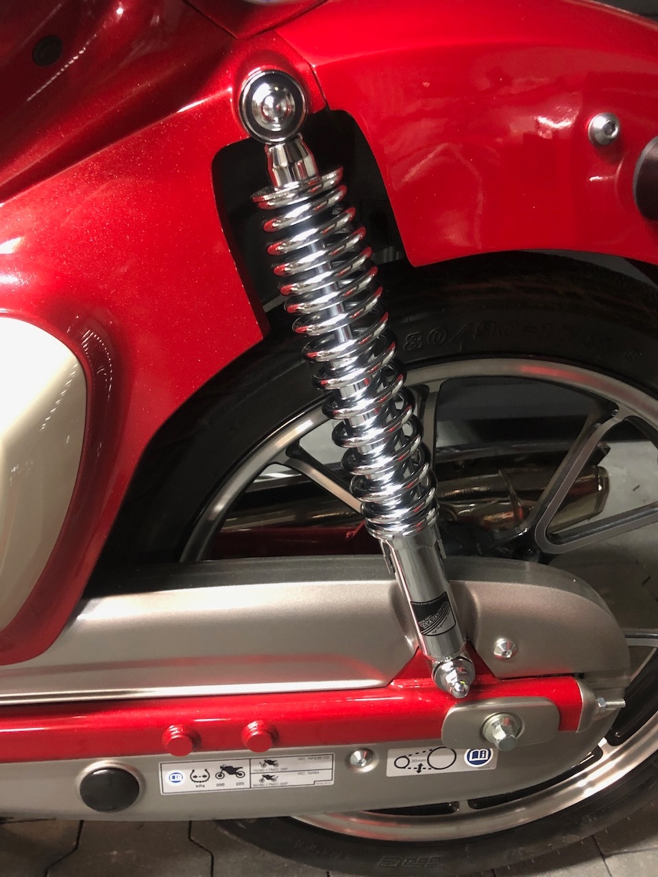

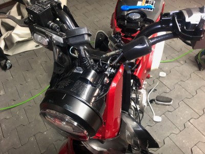

habe mal a bisserl an meiner SCUB gebastelt.
Zunächst erstmal ein paar Heizgriffe montiert. Klingt einfach, ist aber gerade bei dem Möppi echt nen mittlerer Akt (inkl Kratzer in der Verkleidung, den ich aber noch im Nachgang beseitigt habe). Dagegen sind die Federbeine (Danke Don!) total easy:
Die Heizgriffe an der SCUB:

Zeig uns bitte mal die exakten Schritte zur artgerechten Verkleidungsentnahme....

Moin,
habe ich leider nicht in Bildern dokumentiert, bin nach dieser YouTube Anleitung vorgegangen.
https://www.youtube.com/watch?v=D7f9lq1 ... e=youtu.be
)man beachte die coole Hintergrundmucke
Wichtig: den gesamten Vorbau gut durchwärmen. Ich habe das Moped vor einem 9KW Heizlüfter stehen gehabt und ne Stunde durchwärmen lassen, so dass das Moped überall mindestens handwarm, oder sogar etwas darüber war. Macht man das nicht, brechen die Verkleidungsnasen ab wie Stroh - dann wird's doof.

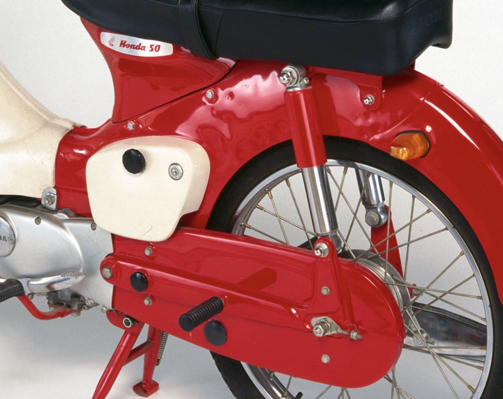

Hintere Fußrasten braucht man an der Super Cub genauso wenig, wie einen Kropf. Selbst wenn, diese Dinger sind schwingenfest, d.h. der verbotene Sozius müßte dann jede Bewegung mit den Beinen mitmachen.DonS hat geschrieben: ↑Sa 7. Dez 2019, 08:13Eine schöne Lösung für die welche einen Beifahrersitz montieren möchten und keine Löcher für die Fußrasten bohren wollen. https://picclick.com/New-Honda-Super-Cu ... 41109.html
Re: C125 Krimskrams/Zubehör
61 Jahre Fehlkonstruktion. Und keiner hat den Japanern mal erklärt, was für Dödel sie sind.
- Beiträge: 6526
Diese Antwort gehört in die Kategorie "Ham wa imma schon so gemacht".
Schau, wir sind (noch) in 2019 und nicht in 1958.
Die offensichtlichen Nachteile der schwingenfesten Fußrasten müssen nicht mehr aufgeführt werden und weil die Kunden das den Herstellern (auch "den Japanern") durch "nicht Kauf" erklärt haben, findet man heute fast ausschließlich nur noch rahmenfeste Fußrasten. Wenn Honda heute eine Super Cup 125 nicht als Einsitzer, sondern als Zweisitzer auf den Markt gebracht hätte, kannst Du Dich darauf verlassen, daß da rahmenfeste Fußrasten verbaut wären. Was man da selber irgendwie dranbastelt muß nicht immer gut sein.

Wenn es irgendeinen Rahmen gäbe, an dem man bei der SuCu Fußrasten montieren könnte, würde ich Dir ja Recht geben, aber das ist halt nicht der Fall.
Und wenn man die SuCu auf praktisch statt schön umbaut, wird es eben eine Innova.
