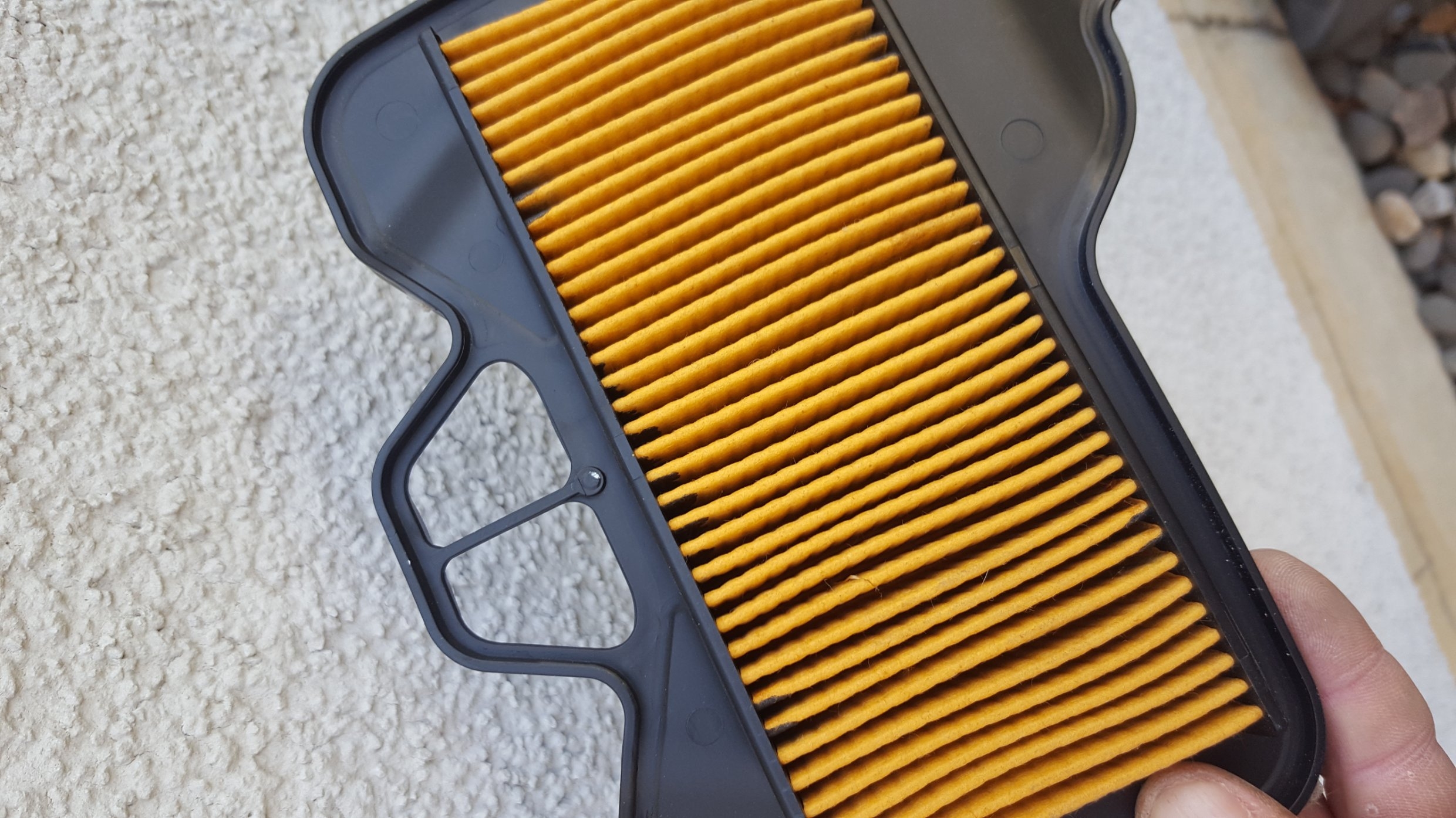

Ich würde es erstmal ohne Öffnung vom Luftfilterkasten versuchen, einfach etwas in die Ansaugöffnung sprayen.
Geht auch Bremsenreiniger, wie der Kollege schon geschrieben hat.
Wobei es sicher nicht schlecht ist, auch mal in den Luftfilterkasten zu schauen, vielleicht sitzt ne Maus drin oder ein Vogelnest.
Wenn die Kiste damit läuft, ist dein Problem vermutlich nicht komplett gelöst, aber die Ursache evtl. etwas eingegrenzt...

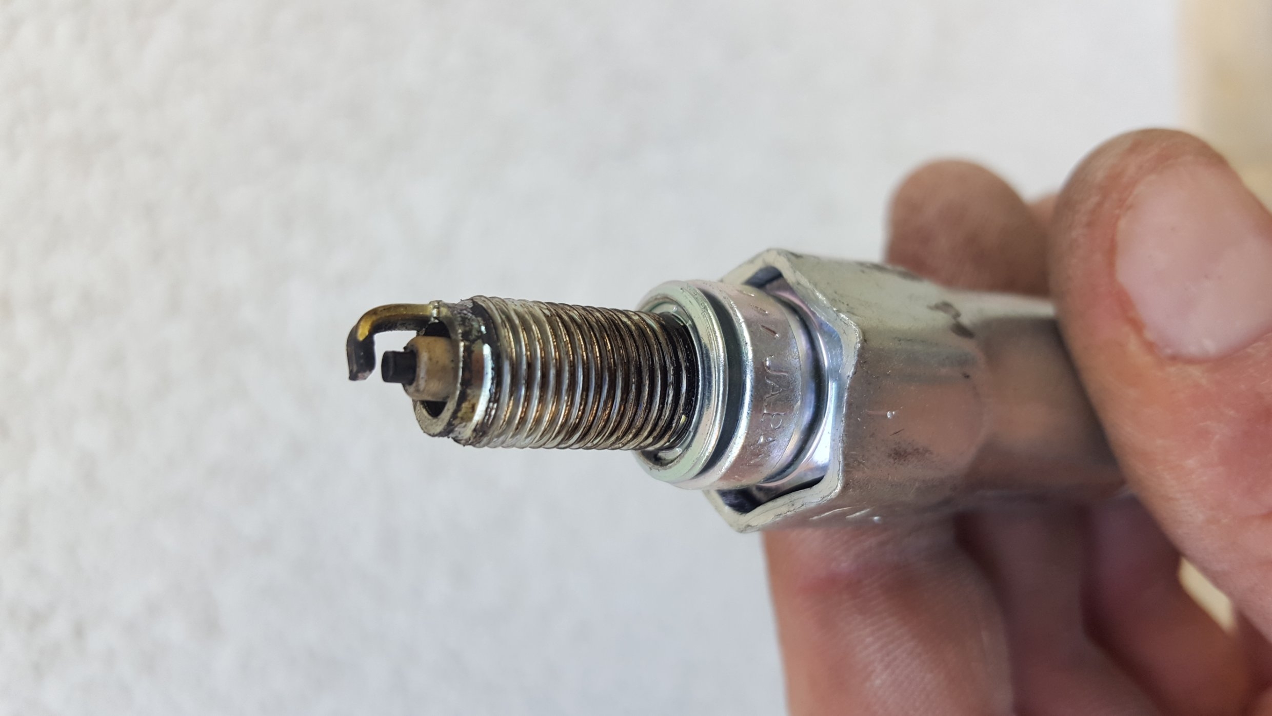

Startpilot habe ich noch nicht getestet!
Aber, habe jetzt den Sprit abgelassen. Neuen rein, nochmals abgelassen, Kanister geschüttelt und erneut rein. Jetzt tuckert er für 5-10 sek gleichmäßig vor sich hin. Dann gehts alleine aus. Wenn ich Gas gebe das selbe.
Luftfilter und Kerze habe ich auch gecheckt.

hast du eine andere kerze zum testen ?
- hangoverxxxx
- Beiträge: 48
- Registriert: Di 10. Apr 2018, 12:21
- Fahrzeuge: Honda Innova i
- Wohnort: Dresden
- Alter: 56
Re: Innova springt nicht an
Leider nein. Die ist aber ganz neu. Somit würde ich das ausschließen
