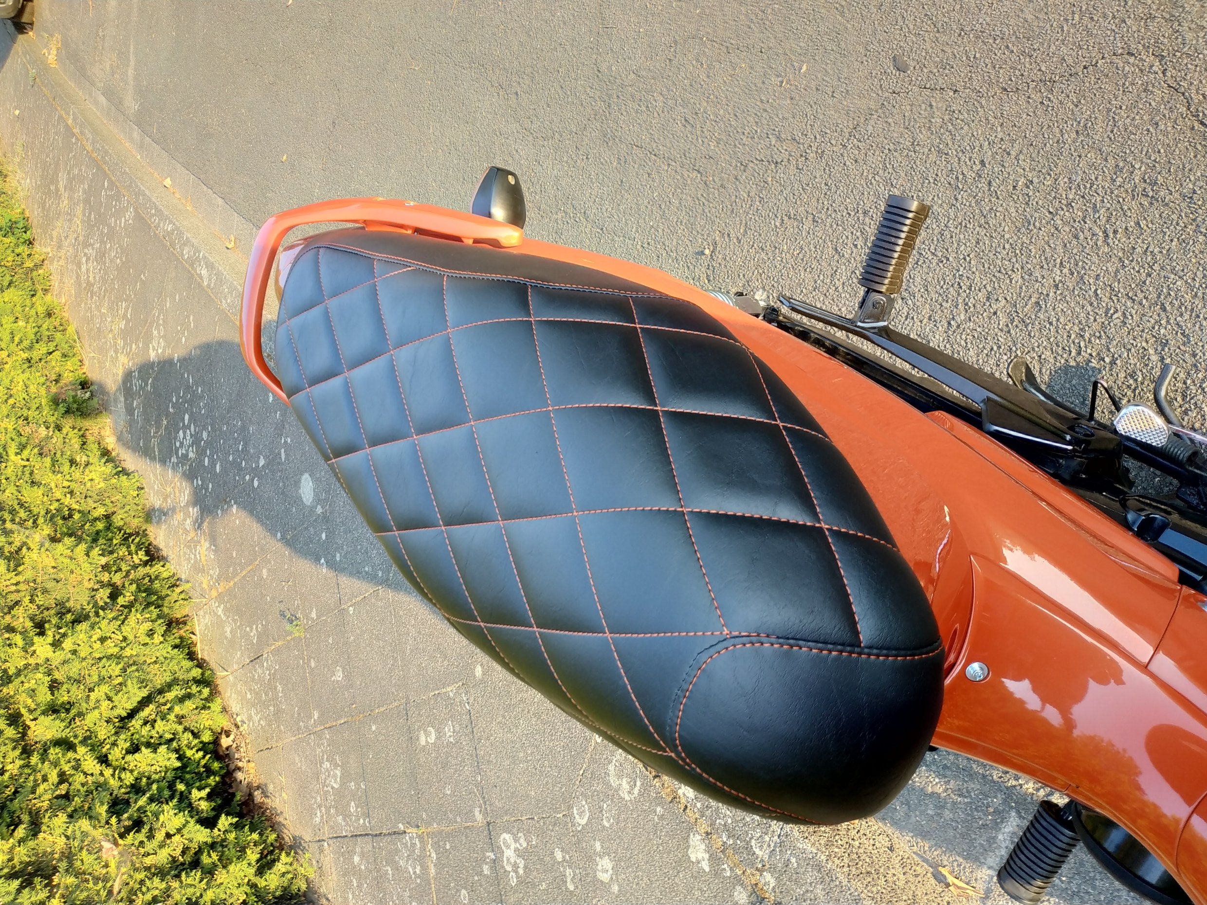

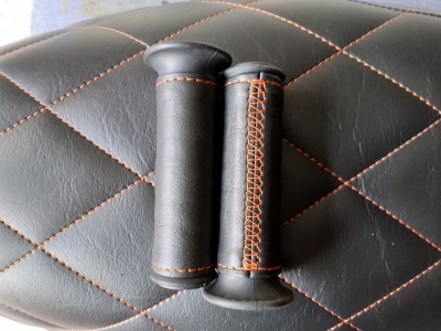

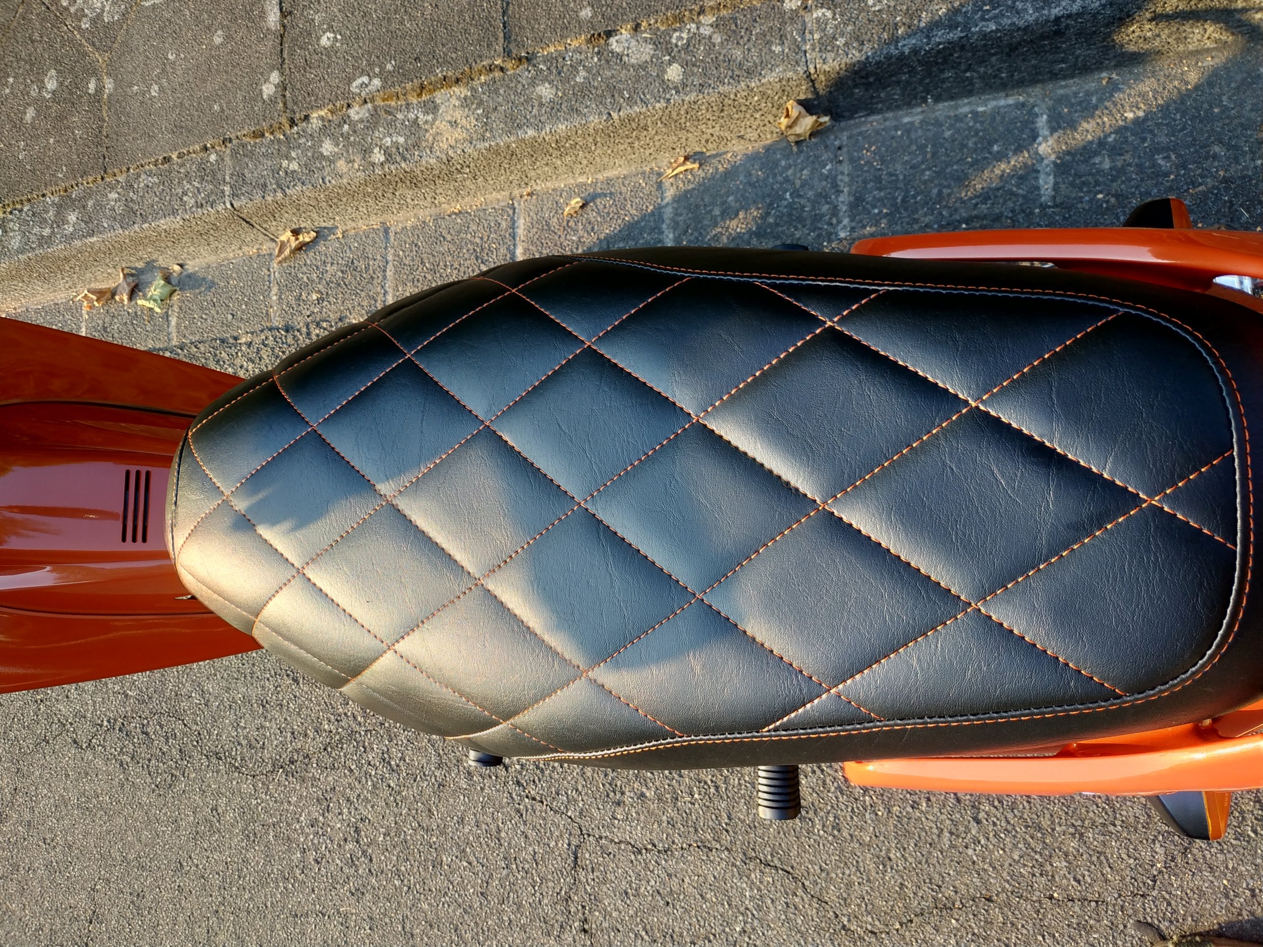

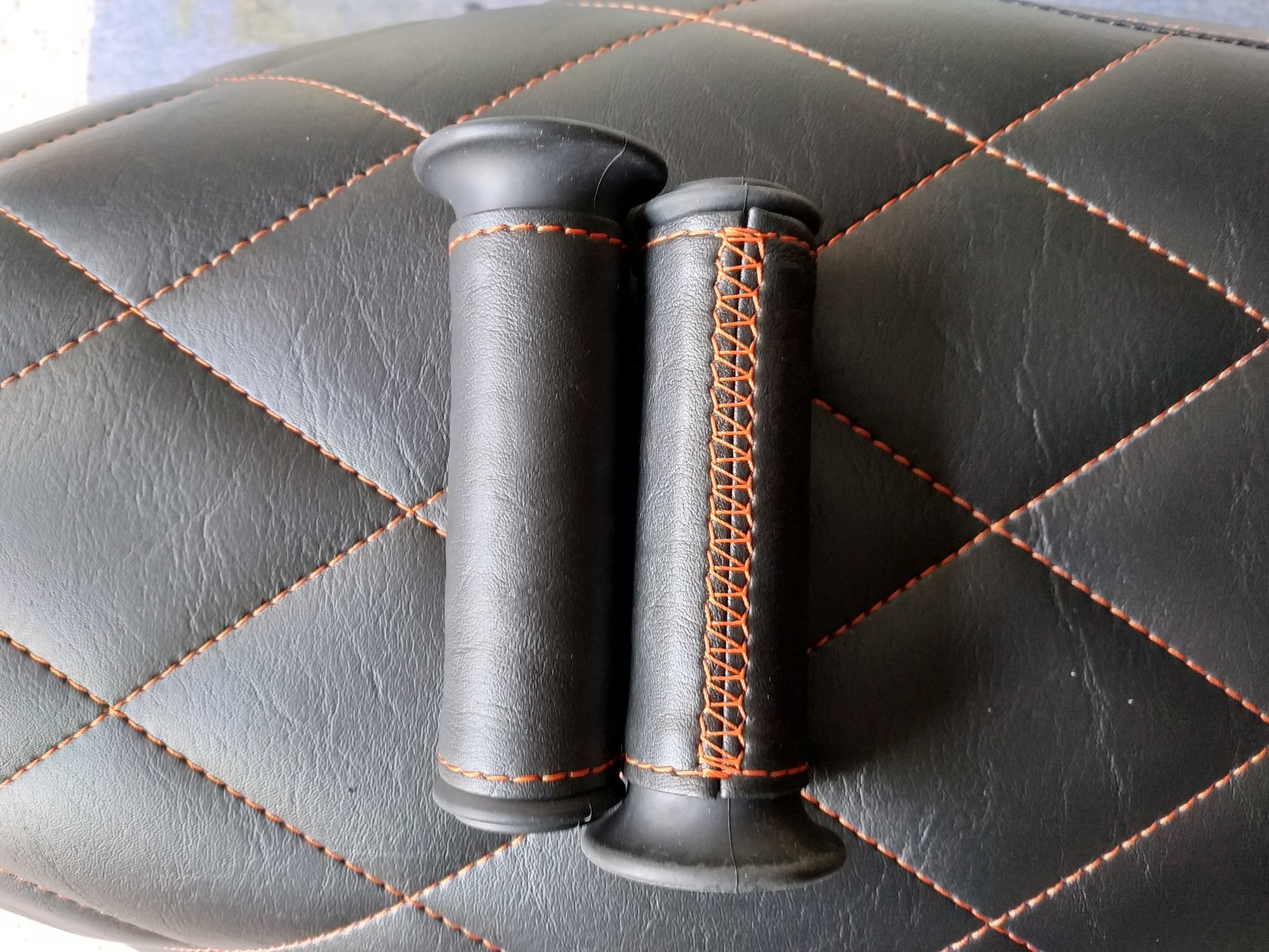

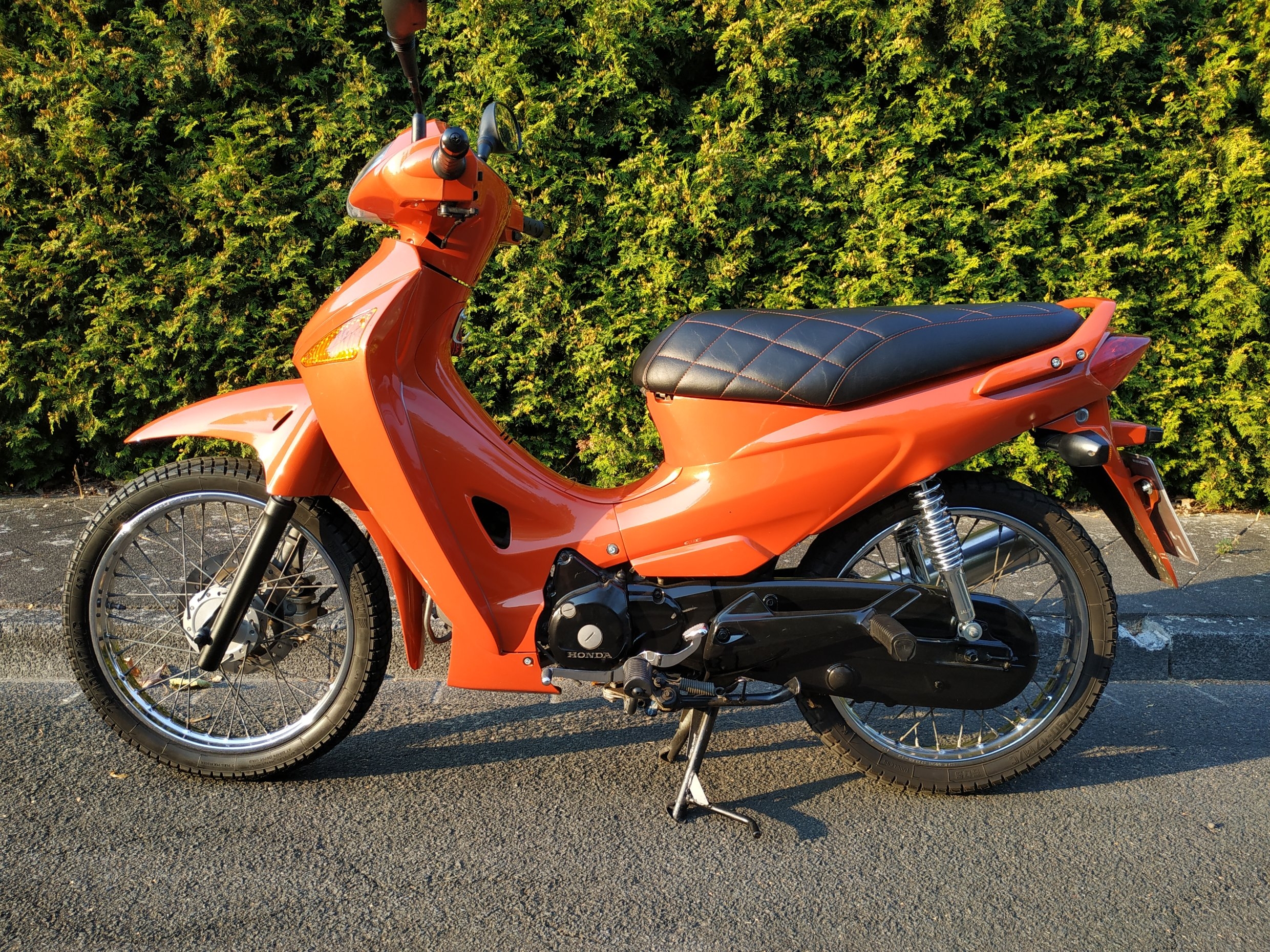

gerade die aufgehübschte und aufgepolsterte Sitzbank (jetzt ohne Stufe) und die Griffe vom Sattler abgeholt
Ich finde die Arbeit wieder erstklassig. Allein den passenden Faden zu finden und bestellen war ein Akt....
Die Sitzbank habe ich direkt angeschraubt und auf einer kleinen Runde getestet und fotografiert.
Die Griffe werden wieder ein Akt, da die Lenkerendengewichte so schlecht zu lösen sind. Wenn jemand eine Idee hat, wie man es gut allein hinbekommt - her damit. Akkuschrauber als Schlagschrauber ging nicht und Knarre mit passendem Kreuzbit geht nicht allein ohne Gefahr zu laufen, die kleine umzuwerfen.
Hier ein paar Bildchen

Re: Es geht doch nicht ohne - jetzt eine schicke Vergaser Inno
Schöne Arbeit,Oliver.Sehr gute Farbcombi.
Btw :
Leg das Möp doch direkt sanft auf die Seite,um richtig Kraft ausüben zu zu können.
Entsprechende Unterlage vor raus gesetzt.
Btw :
- Beiträge: 8730
Wow! Sehr sexy, die Sitzbank und die Griffe
zum Thema Lenkerendgewichte: die kann man nicht einfach so abschrauben. Done hat auf seiner Homepage irgendwo eine Anleitung, wie die runter gehen.
Man kann es auch auf der Explosionszeichnug sehen https://www.bike-parts-honda.de/honda-m ... 01/2/13545 Nummer 9 (?).
- Beiträge: 8730
https://www.youtube.com/watch?v=6I87lZgMmvg
hier ist noch ein Video dazu.
Wat'n Gedöns
Das habe ich bei den letzten Griffen anders gemacht - aber wie?
Ich werde versuchen die Griffe einfach über die Gewichte zu schieben. Die hole ich da auch drüber - oder schneide sie runter. Vielleicht habe ich es beim letzten Mal auch so gemacht...
