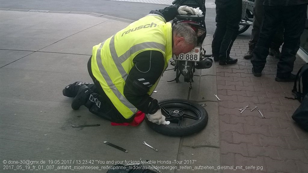

Will morgen zum TÜV. Das Aufziehen des K66 ( hinten ) ist etwas suboptimal gelaufen. Soll heissen: ich hab' jetzt etwas Höhenschlag = der Reifen hat sich nicht perfekt gesetzt = 2 mm ( max ) Unterschied beim Rand. Fällt beim Fahren nicht auf, hab' schon ein paar winzige Runden mit 0,8 Bar gedreht und jetzt per Hand auf 6 Bar aufgepumpt. Wieviel kann der Heidenau Latex Schlauch ab, bevor er mir um die Ohren fliegt? Hat sonst noch jemand ne Idee? Bin für jeden Tipp dankbar. Nur komplett neu aufziehen möchte ich nicht unbedingt machen, wenn sich's eben vermeiden liesse...

TT oder TL? Der K66 kann und darf beides
Soll heißen mit Schlauch wie auf der Inno oder ohne auf der SC?
Bei Schlauchlos:
Nochmal den Reifen von der Felge lösen, nochmal großzügig beidseitig Schlonz und Glibber drauf und dann mit Schmackes. Musste einmal das Überdruckventil am Kompressor festhalten und bei knapp über 9 bar tats einen Schlag und der Reifen saß
Sehe, du hast Inno:
Kann bei Schlauch auch so mit Gewalt funktionieren, Der Schlauch sollte nicht das Problem sein, er sitzt ja fest zwischen Felge und Reifen und kann nicht weg.
Aber an der Reifenpaste nicht sparen
Bei Schlauchlos:
Sehe, du hast Inno:

Hi Done
Danke für die Antwort.
Inno, also Schlauch. Glitschi geht jetzt nicht mehr. Meine Rennradschläuche pumpe ich auch bis +8 Bar auf..
Werde das dann gleich noch mal versuchen..Ist aber auch kalt bei mir = Gummi ist relativ hart.

Glitschi ist die Lösung, zumindest war es bei mir und einigen anderen stets der Fall.
Drauf mit dem Zeug
Drauf mit dem Zeug

Mensch Done, da kommen Erinnerungen hoch. Gut dokumentiert.
Nochmals Danke an Alle für die spontane Hilfe.
Gruß Hans, welcher immer noch einen Bogen um den Kahlen Asten macht.
