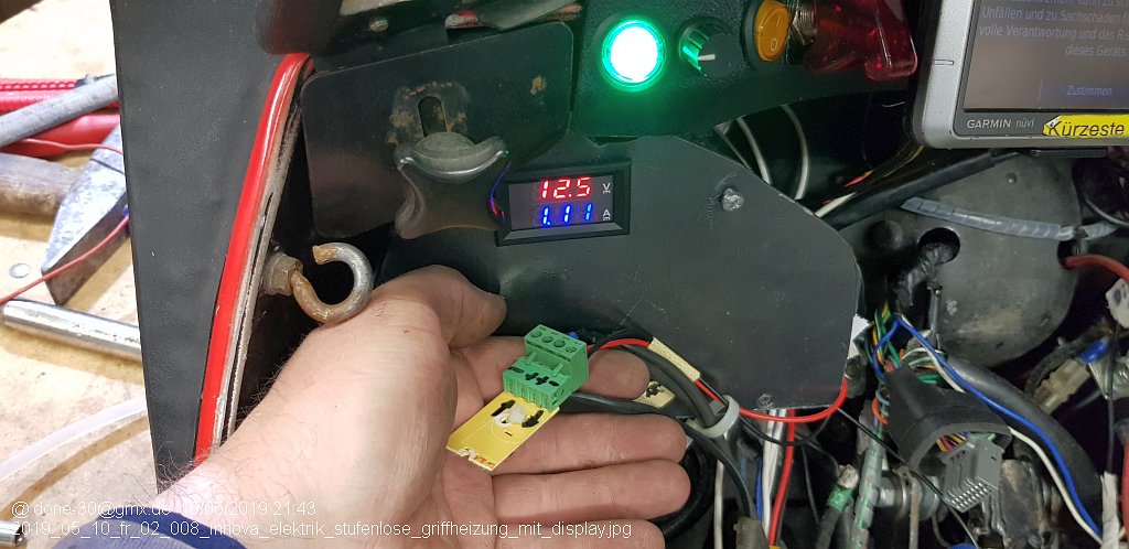

Der nun doch wieder seine Stufenlos Griffheizungslösung mit Anzeige installieren geht ....
