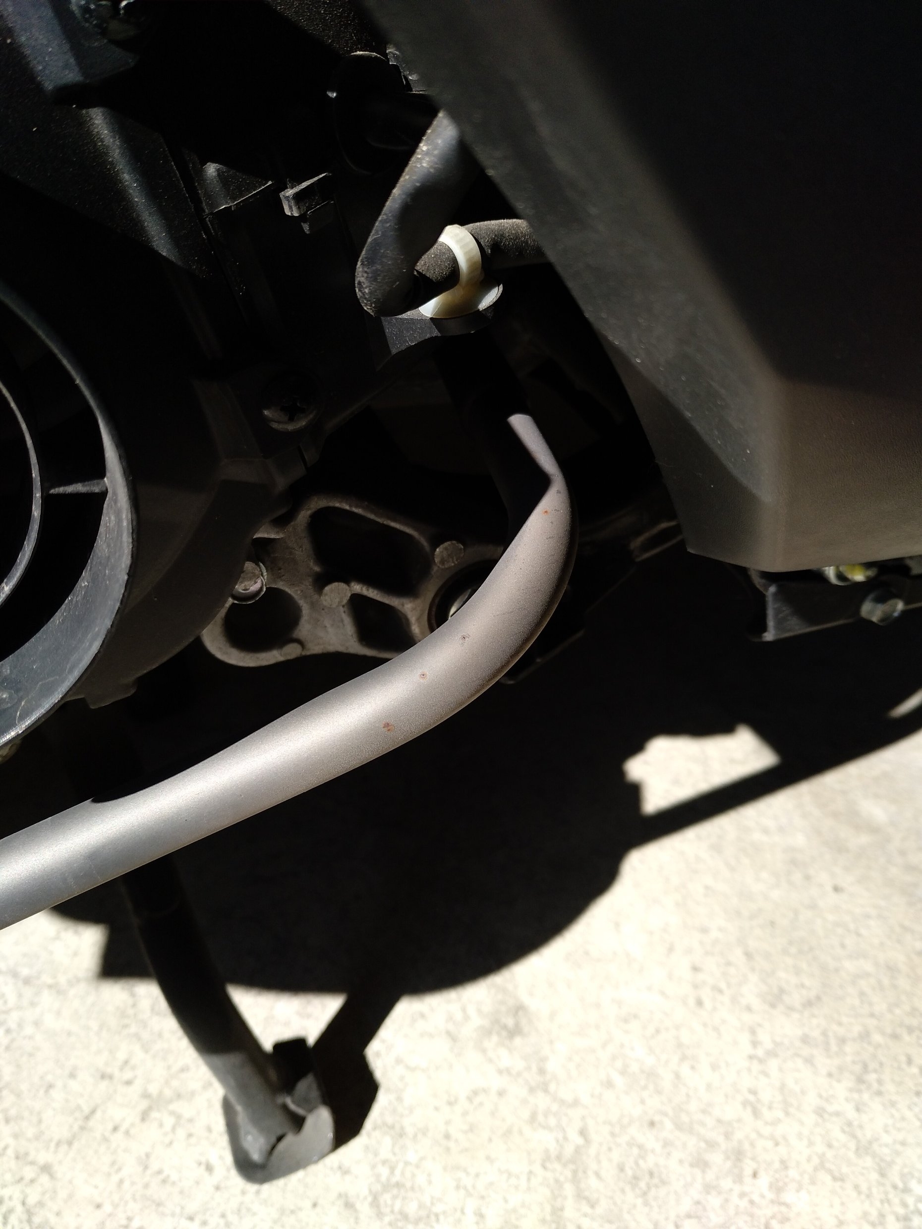

Das Thema geht in die dritte Runde. Nachdem das Ende des Endtopfes den Dosenlack gut hält und nicht weiter rostet, sind mir heute drei kleine Rostpunkte am Krümmer aufgefallen. Würdet ihr da schon etwas unternehmen (Schleifpapier und Lack), oder erstmal abwarten? An der Stelle ist auch der Lack hellgrau geworden.
Meine Vision 50 (2016): Bild

Moin Höpfle,
mach doch bitte mal Fotos.
Nur so, damit ich im Bilde bin.
Ist der Rost unmittelbar am Auslass ?
Wahrscheinlich hast Du ein Montags-Modell erwischt.
Gruß Paul

Die Flecken sind ziemlich genau an der Stelle, an der das Krümmerohr eine Biegung hat. Also ziemlich genau in der Mitte vom Rohr.
Das mit dem Montagsmodell dachte ich mir auch. Allerdings sehe ich bei den Kleinanzeigen öfters Vision 50 mit verfärbtem/rostigem Krümmer. Scheint wohl "normal" zu sein?!
Die Vision ist gerade unterwegs. Fotos mache ich dann später.
Tendiere momentan dazu, da doch mal vorsichtig mit Schleifpapier und Auspufflack drüber zu gehen. Mehr als abzublättern kann der neue Lack ja nicht

Welche Biegung meinst Du?
die allererste?

Hier das Bild :wein:
Mir ist übrigens klar, dass es noch sehr minimal ist. Darum würde ich ja jetzt gerne was unternehmen, damit es so bleibt.

Anschleifen und mit Hitze festen Lack lackieren.
Am besten nach jeder Fahrt bzw. täglich nach dem abkühlen den Auspuff samt Krümmer
dünn Balistol auf einen Lappen geben und einölen. Hauchdünn reicht.
Aber vor dem lackieren würde ich das Rostproblem dem Hondahändler zeigen,
würde mich interessieren was der dazu sagt.
Meine Vermutung ist Steinschlag. Wahrscheinlich sind irgendwelche spitzen Steinchen, Splitt o.ä.
vom Vorderrad dagegen geschleudert worden.
Ein Schmutzfänger am vorderen Kotflügel wirkt Wunder.
Frag mal den freundlichen Honda Händler vielleicht hat der passende Schmutzfänger im Zubehör.
Gruß Paul

Danke.
Also würdest du sagen, dass dies nicht normal ist?
Mir ist bekannt, dass der Auspuff vom 2-Takter wegglüht. Aber der Vision ist ja ein 4-Takter.
Der 50er-Vision hat hinten gar kein Schutzblech. Der 110er hat wenigstens ein kleines Schutzblech. Vermutlich kommen die Steinschläge daher, falls es welche sind.

Vorderrad, von vorn kommen die Einschläge
