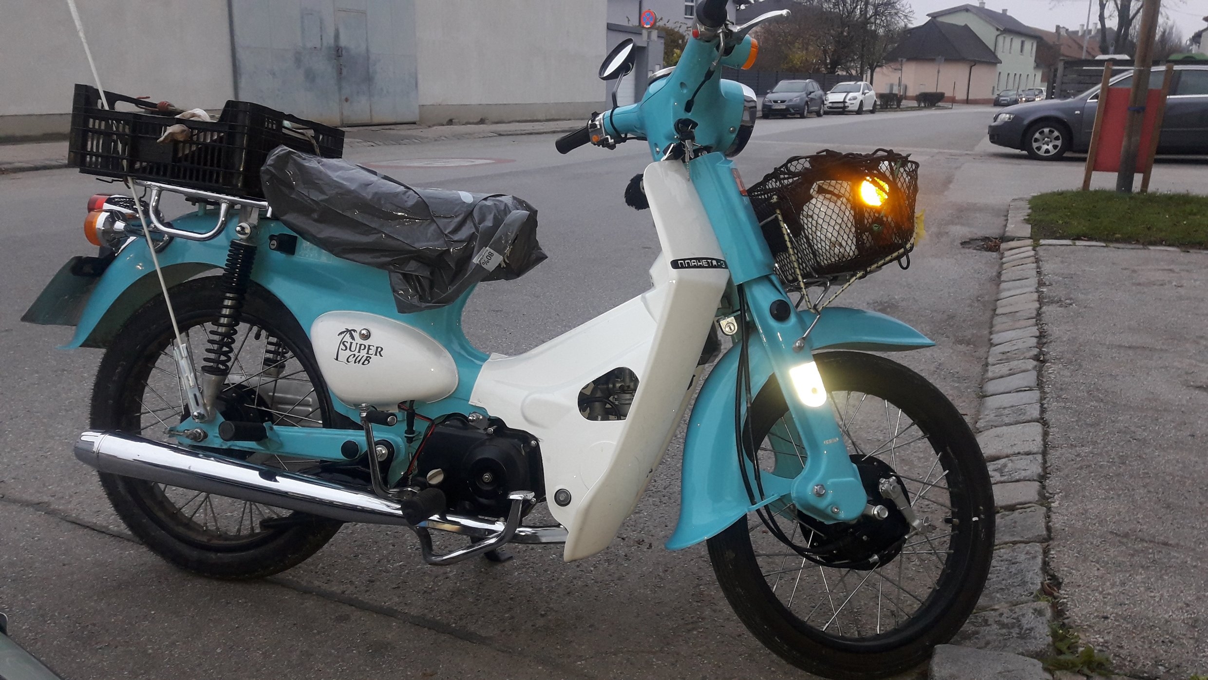

manche Fragen lösen sich von selbst. Nun, nach 1 Jahr ohne Pickerl war ich gestern vorgefahren. Es wurde kein Mangel gefunden, aber weil der Computer bzw. die OnlineLeitung nicht wollte, kriege ich das Pickerl erst später. Auch gut.
Nach langer Zeit war ich also mit der blauen unterwegs und stellte fest, dass der Motor nicht vibriert, auch nicht bei Tacho 90. Das Herz des Motors schlägt ruhig und fest. Die Vergaserdüse, #82 anstatt #75, hat keine nachteiligen Wirkungen. Also wird der starke ZS Motor bei Storch eingebaut. Wo ich SUBI, die starke Wave, dazumelden werde ist auch klar: zu Storch. Es ist an sich egal, aber die starke CUB zur starken WAVE.
So gesehen, freue ich mich auf die neue Saison, lasse Babyblue heraussen stehen, damit ich mich täglich an ihren schönen Formen erfreuen kann. Ergo wird es bei mir keine C125 geben, denn ich wurde schon bedient.
Es war windig und kalt gestern, aber auch mit dem ganz neuen Hinterreifen von KENDA, klebte in den engen Kurven gut auf dem kalten Asphalt.
ps: Beim nächsten Foto soll der Kettenkasten bereits geschlossen sein. DonS steht drauf - und er hat mir immer und überall geholfen. Und irgendwie ist es auch solider!
