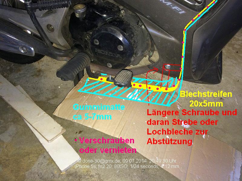

Die Lochblechgeschichte hat mich auf eine weitere Idee gebracht. Warum nicht gleich einen kompletten Hilfsrahmen mit einem Stahlstreifen (siehe Edit) bauen, an den ich die Gummimatte einfach dranschraube? Meinetwegen 20x5 wie mein Gepäckträgerhalter. Entsprechend zurechtgebogen könnte der mit den zwei dicken Schrauben unten an den Fußrastenträger fixiert werden. Eine weitere Aufnahme an der unteren Schraube der Verkleidung und dann sich nahe an die Innenseite des Beinschildes hoch bis zur oberen Schraube, mit der aktuell der Gepäckträger und das Zweitnavi befestigt sind. Da brauch ich aber größere Matten, als die, die ich momentan hier liegen habe.
Das wäre dann eine mit nur vier Schrauben komplett und rückstandsfrei abnehmbare Konstruktion ...... mit Flügel- oder Rändelschrauben ohne Werkzeug abnehmbar, ..... also quasi Ladung ..... da dürfte die Rennleitung auch nichts gegen sagen dürfen ... ... ... .... brain .... brain ... britzel ..... overload .....
Edit: :superfreu: Zufälle gibts: Mir sind grad zwei Alubleche zugelaufen 2000x25x6
Skizze, quick n'dirty:

Hab aber vorhin am Objekt weitergebrainstormt. Es wird wohl auf die Gummimattenlösung an einem Alurahmen hinauslaufen.

Untere Befestigung der Verkleidung soll bekanntlich am Fußrastenträger erfolgen.
Erstmal wurde eingekauft, Schrauben M8, Beilagscheiben und Verbindungsmuttern:
Zunächst noch ein Test mit einem herumliegenden Stück Plastik, einem Deckel eines Kabelkanals, um ausreichen Platz für den Fußbremshebel sicherzustellen:
Bremse betätigt, passt:
Die Maximalbreite ergibt sich links aus dem Platzbedarf des Seitenständers:
Beidseitig aus der gewünschten Schräglagenfreiheit, hier rechts nach einem kurzen Test:
Anpassen des provisorischen Grundrahmens, bewährterweise mit einem Lochblechstreifen:
dann das Plastikprovisorium durch 30cm lange und vorgebohrte Aluprofile ersetzen:
Ansicht von unten.
letzter Stand: hier kommt dann der Rahmen drauf:
Jetzt brauche ich zwei Gummimatten 115x15cm ... max 5mm stark .... stay tuned
