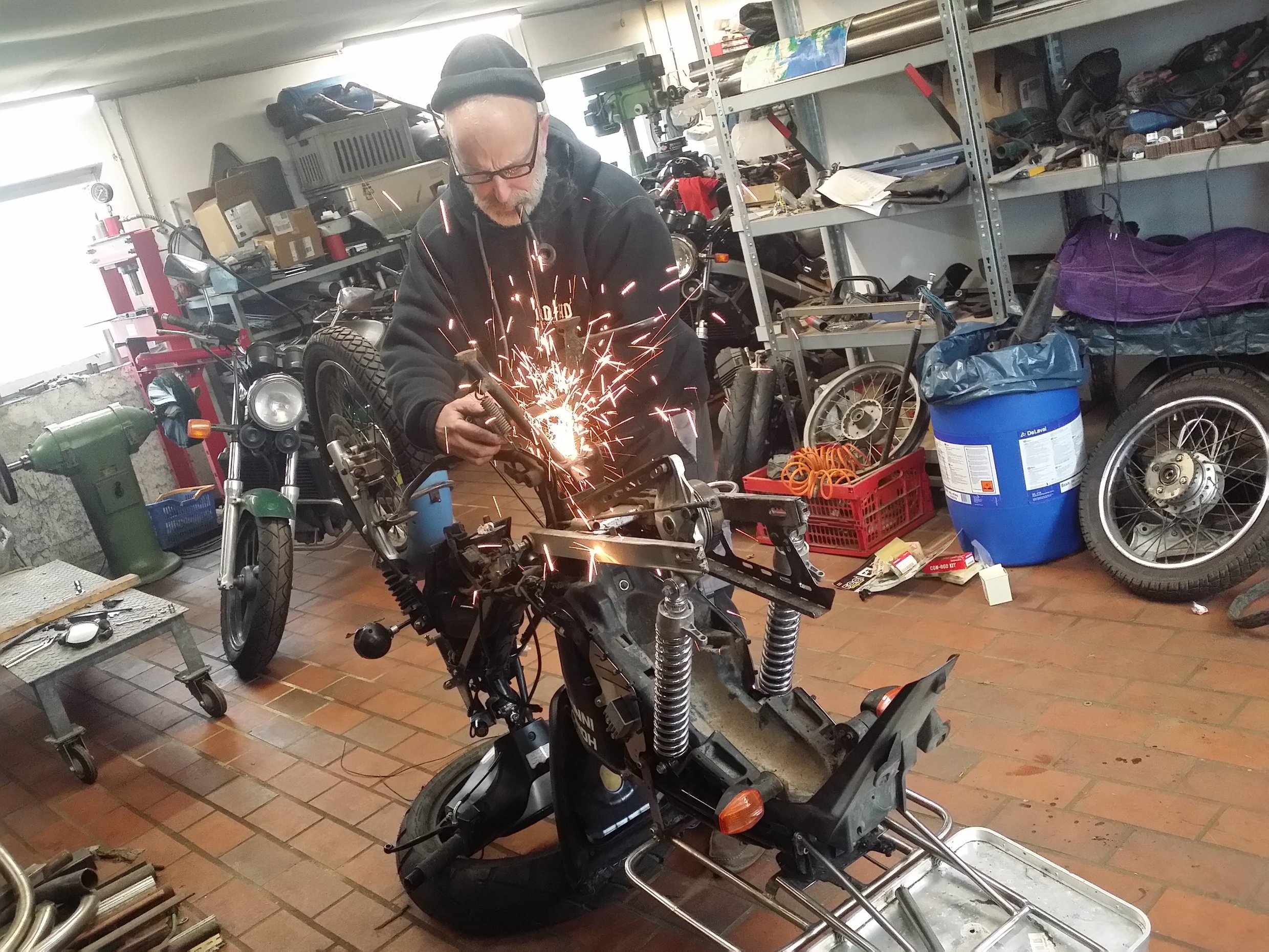

Mongo Reinhard und ich basteln ein bisschen an dem Mongoupdate.
Demnächst mehr!
MR & MM

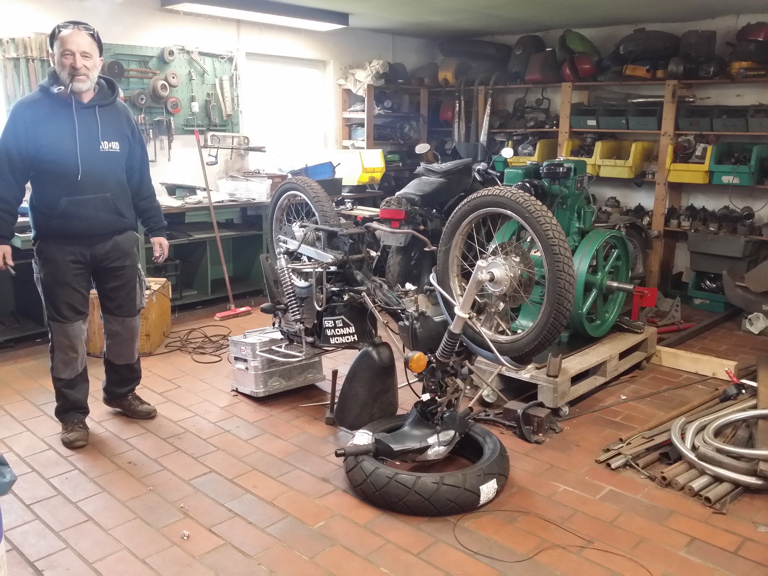

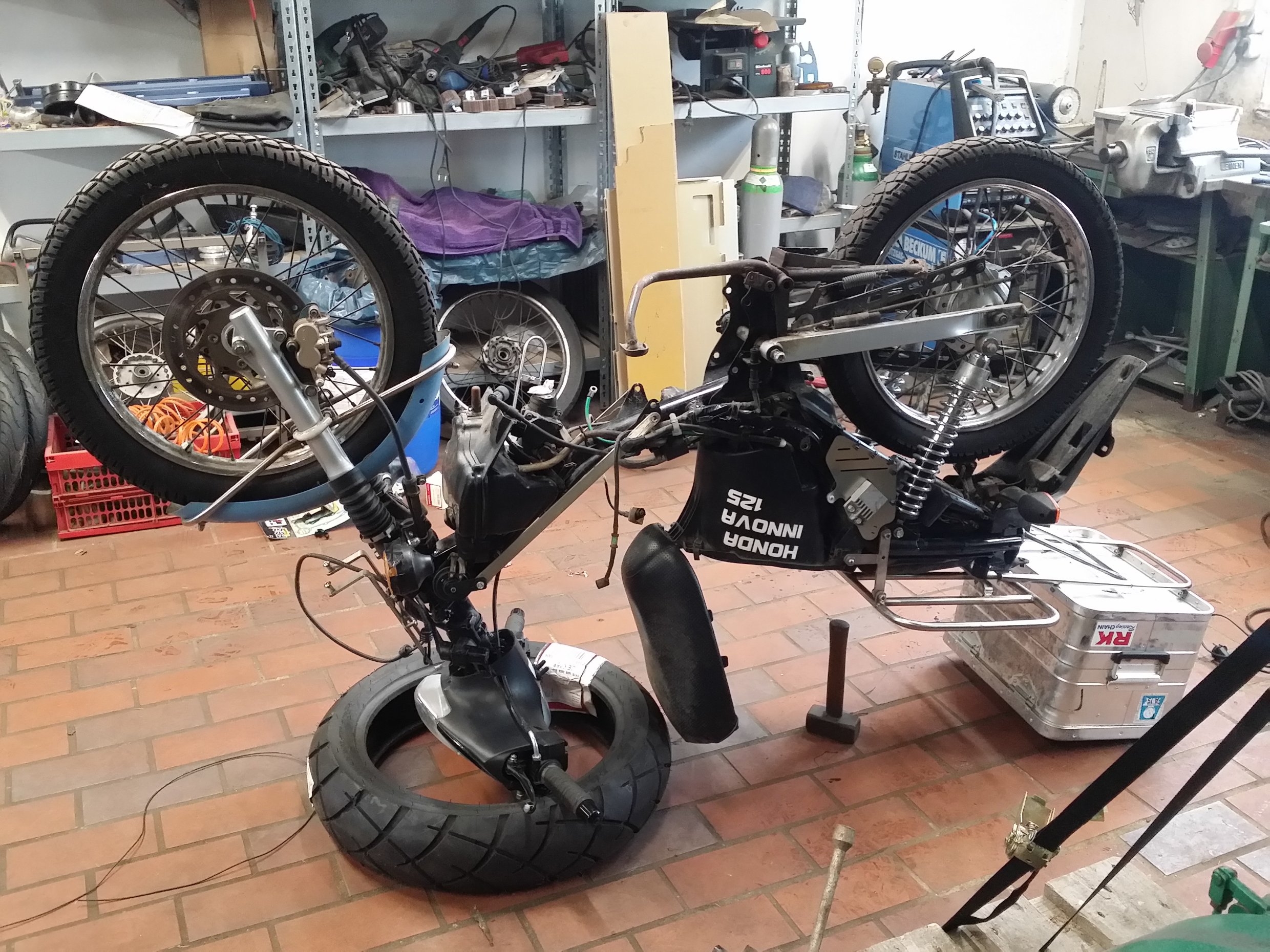

Am Wochenende ist wieder ein bisschen was passiert.

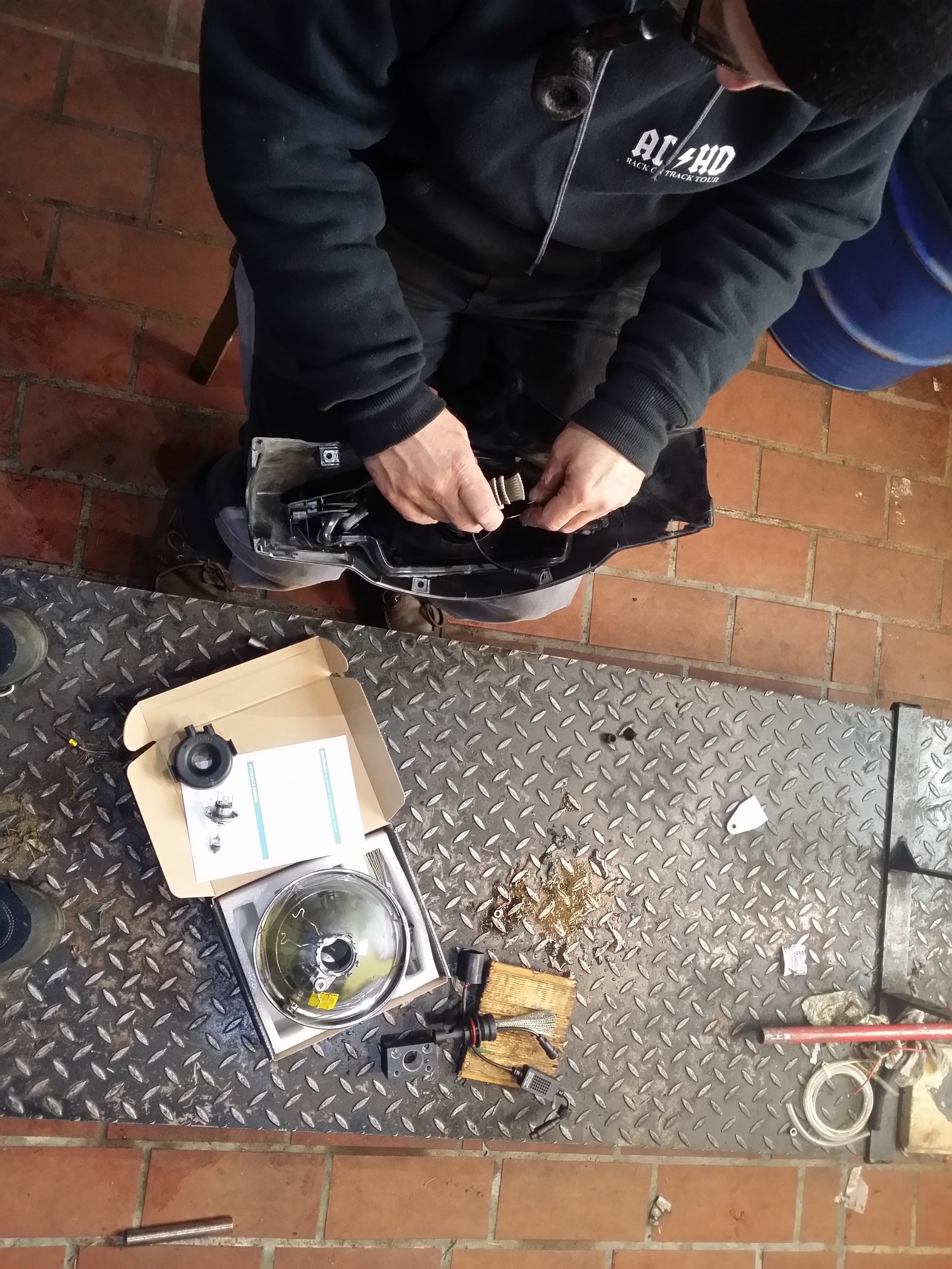

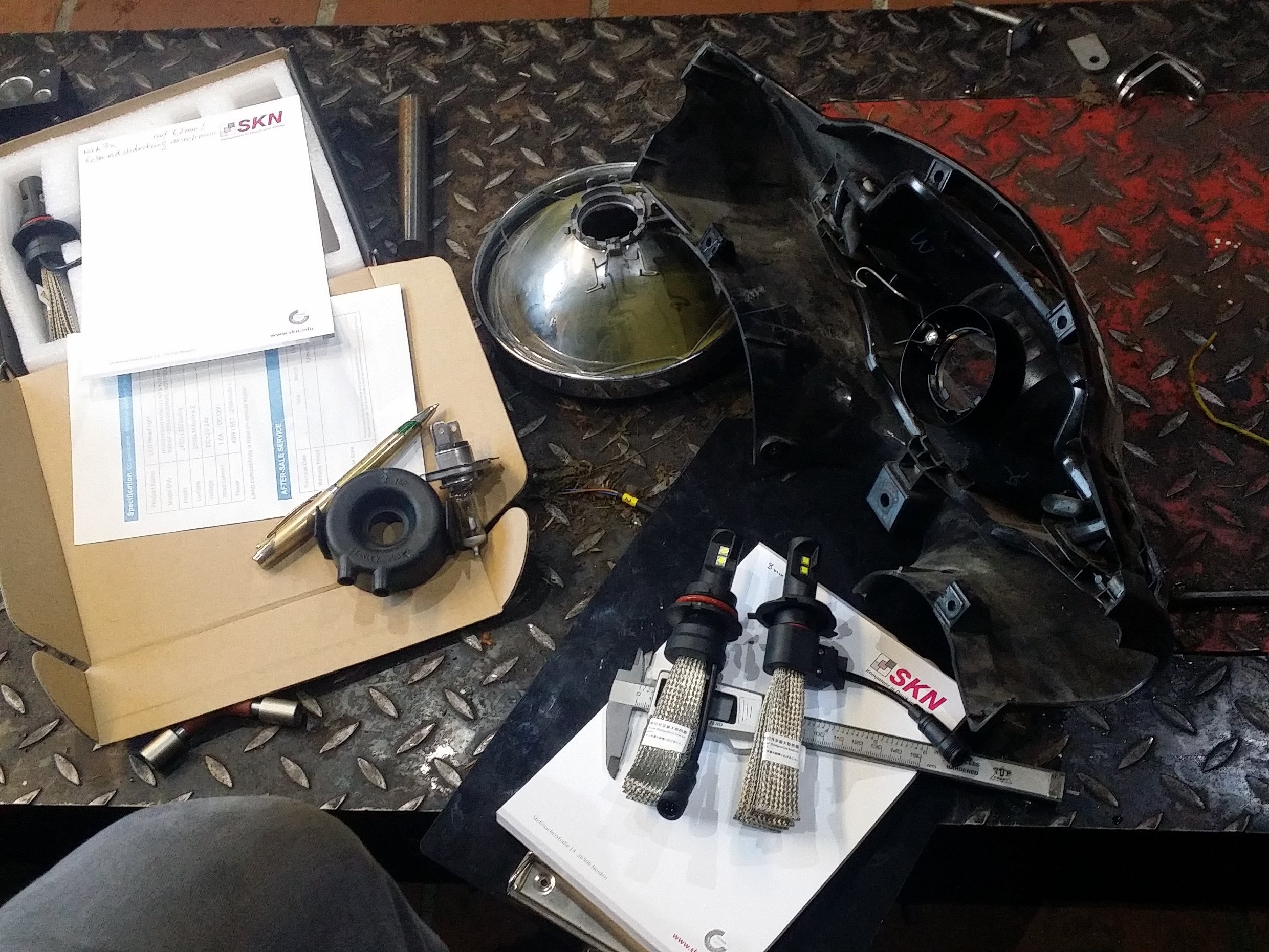

Die Mongos bekommen für die nächste Reise LED-Licht vorne.
Dafür lässt Reinhard noch einen Distanzring aus seinem 3D Drucker purzeln, damit die Birnen ordentlich sitzen.

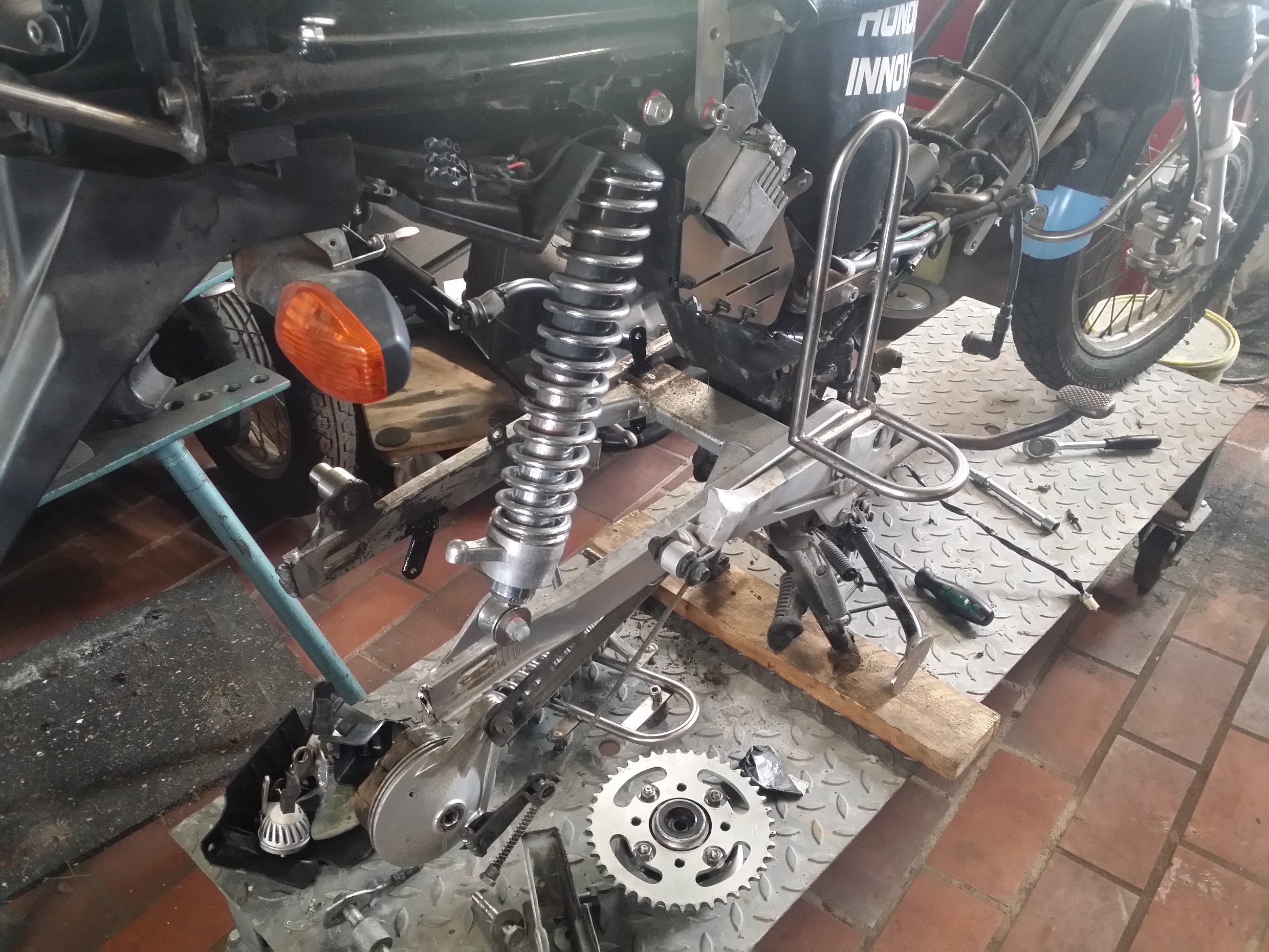

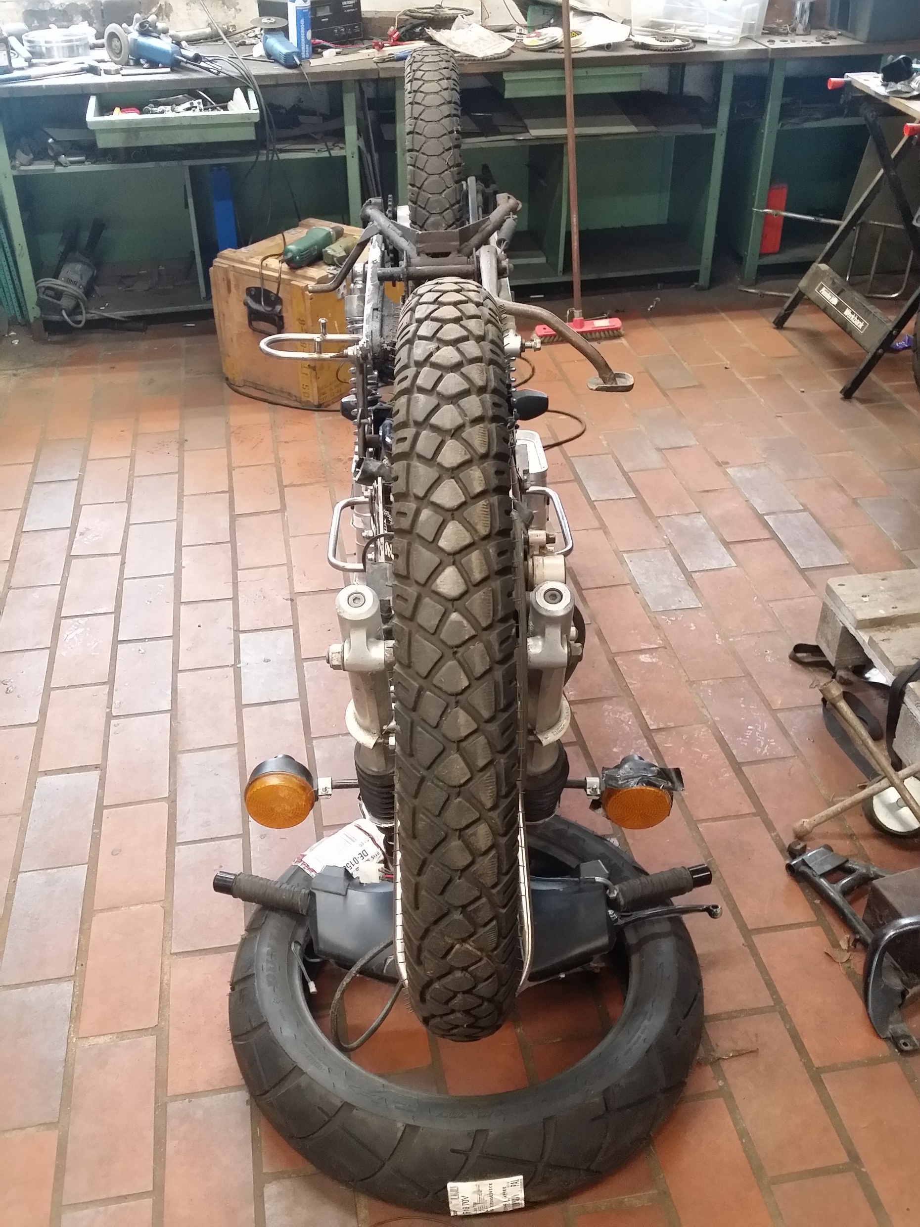

Die Gepäckträger bekamen eine Verstärkung in der Aufnahme, sodass Janni und ich bruchfrei durch die Kasachisch-Kirgisischen Schlaglöcher hämmern können. :superfreu:
Die Querstrebe im Ständer wurde ca 20mm nach hinten versetzt, damit der dicke Heidenau trotz des großen Übersetzungssprungs Platz findet.
Bald gehts weiter :-)
@Reinhard: Ich habe leider kein Bild von deiner Mongo. Vll magst du noch eines nachreichen? Die sieht ja schon expeditionell aus :sonne:

Aaargh...
Du hast vergessen, Rad & Reifen mitzunehmen... :stirn: Ich wußte, daß das passieren würde... :motzen:
Jetzt müssen wir's doch händisch aufziehen...
Mongo-Alpha Fotos kommen, wenn Elektrik fertig. Lose Kabel sehen so uncool aus...
