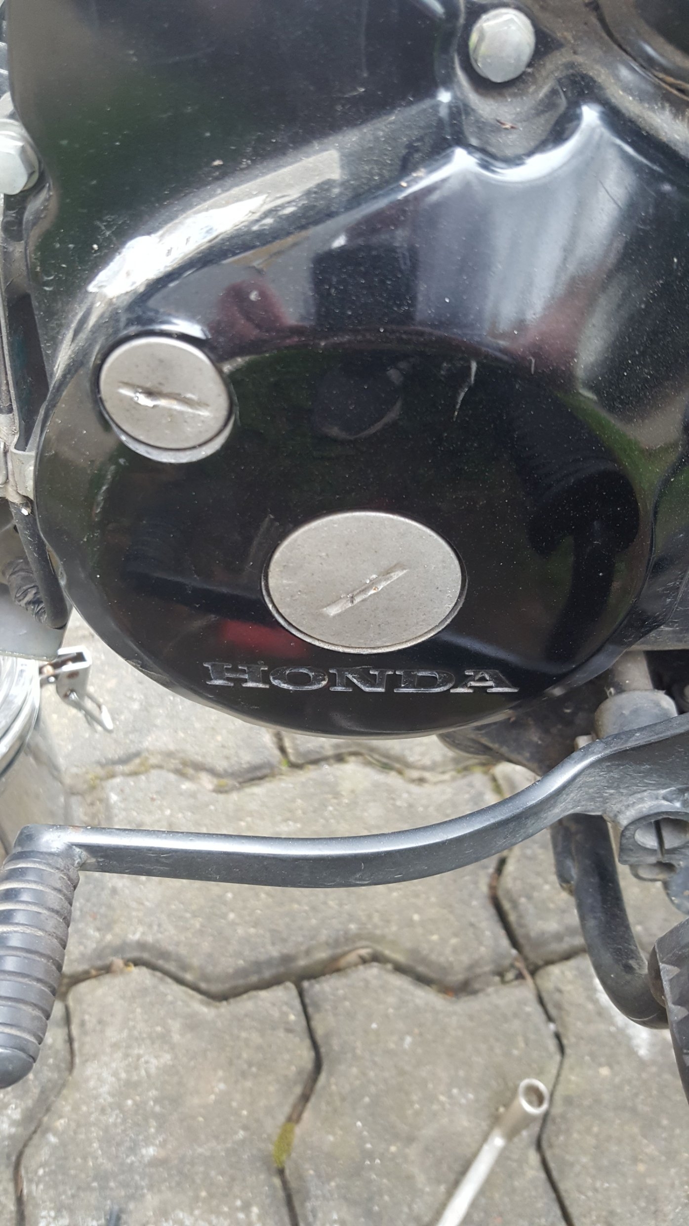

Aber mach erst einmal Ventilspiel. Vielleicht vorab erst einmal nur schauen, ob überhaupt Ventilspiel da ist, ohne großartig zu messen. Also Kipphebel anfassen und um die Achse kippen zum Ventilschaft hin und weg. Wenn da egal in welcher Kurbelwellenstellung niemals Spiel ist ist das NOK...

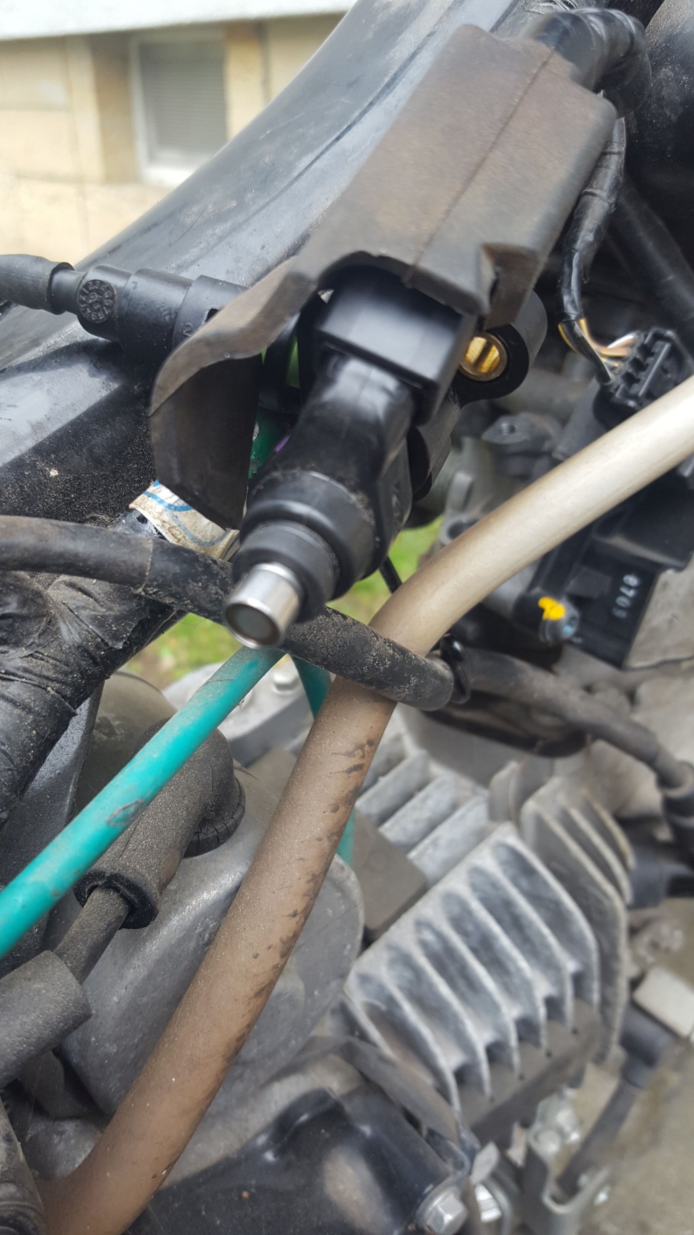

Re: Innova springt nicht an
wenn du elektrik und schlauch an die ausgebaute Düse ansteckst solltest du das spritzbild der düse im ausgebauten zustand beim starten problemlos erkennen können .
wenn da was foul ist am besten im ultraschaller reinigen oder anderweitig schonend , auf keinen fall mit was rauen oder gar ner groben büsrte !!! sonnst beschädigst du
die düsenlöcher ,dann ist sie sicher hinüber

So, habe die Einheit wie auf dem Bild zu sehen nochmals ausgebaut und montiert. Wenn ich jetzt die Zündung starte kommt da nichts aus der Öffnung! Also kein "Sprühbild". Sollte ich dafür den Motor starten?Bastlwastl hat geschrieben: ↑Fr 13. Apr 2018, 08:31wenn du elektrik und schlauch an die ausgebaute Düse ansteckst solltest du das spritzbild der düse im ausgebauten zustand beim starten problemlos erkennen können .
Zudem wollte ich gerade noch das Ventilspiel kontrollieren / einstellen. Dabei bin ich gescheitert die Schrauben, siehe Foto, zu lösen.....

Nicht nur die Zündung einschalten sondern starten, dann sollte was raus kommen

genau wärend dem starten spritzt er ein !

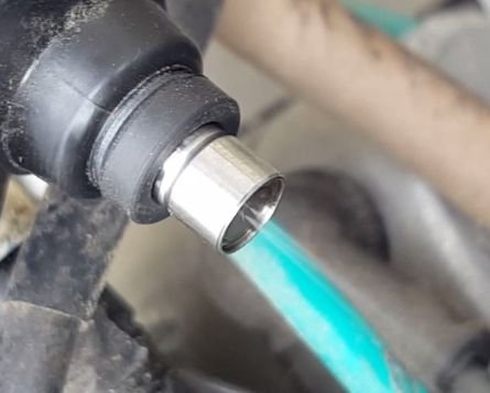

foto is schwer zu beurteilen macht aber einen sauberen eindruck !
also fällt diese schonmal aus.
