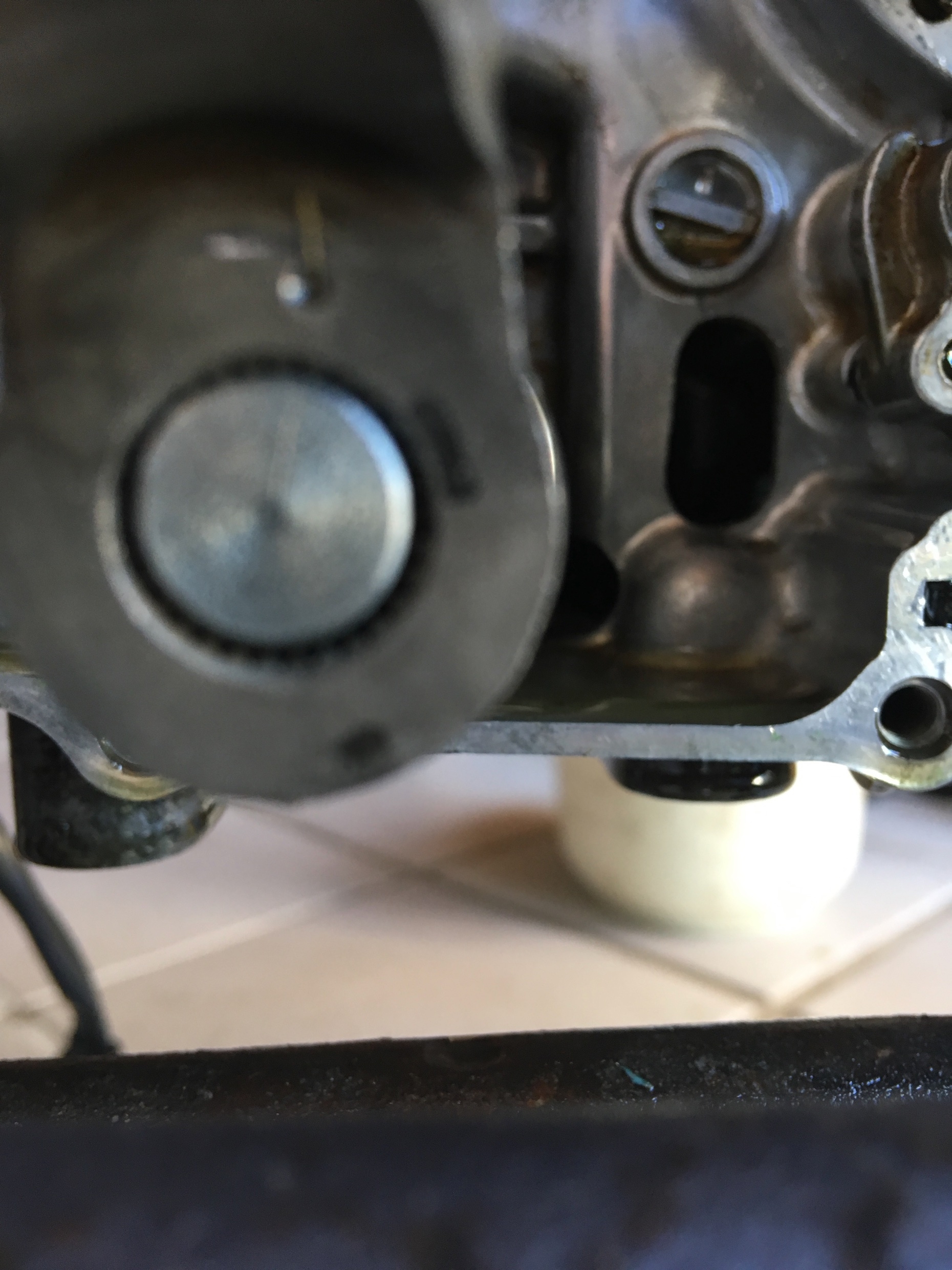

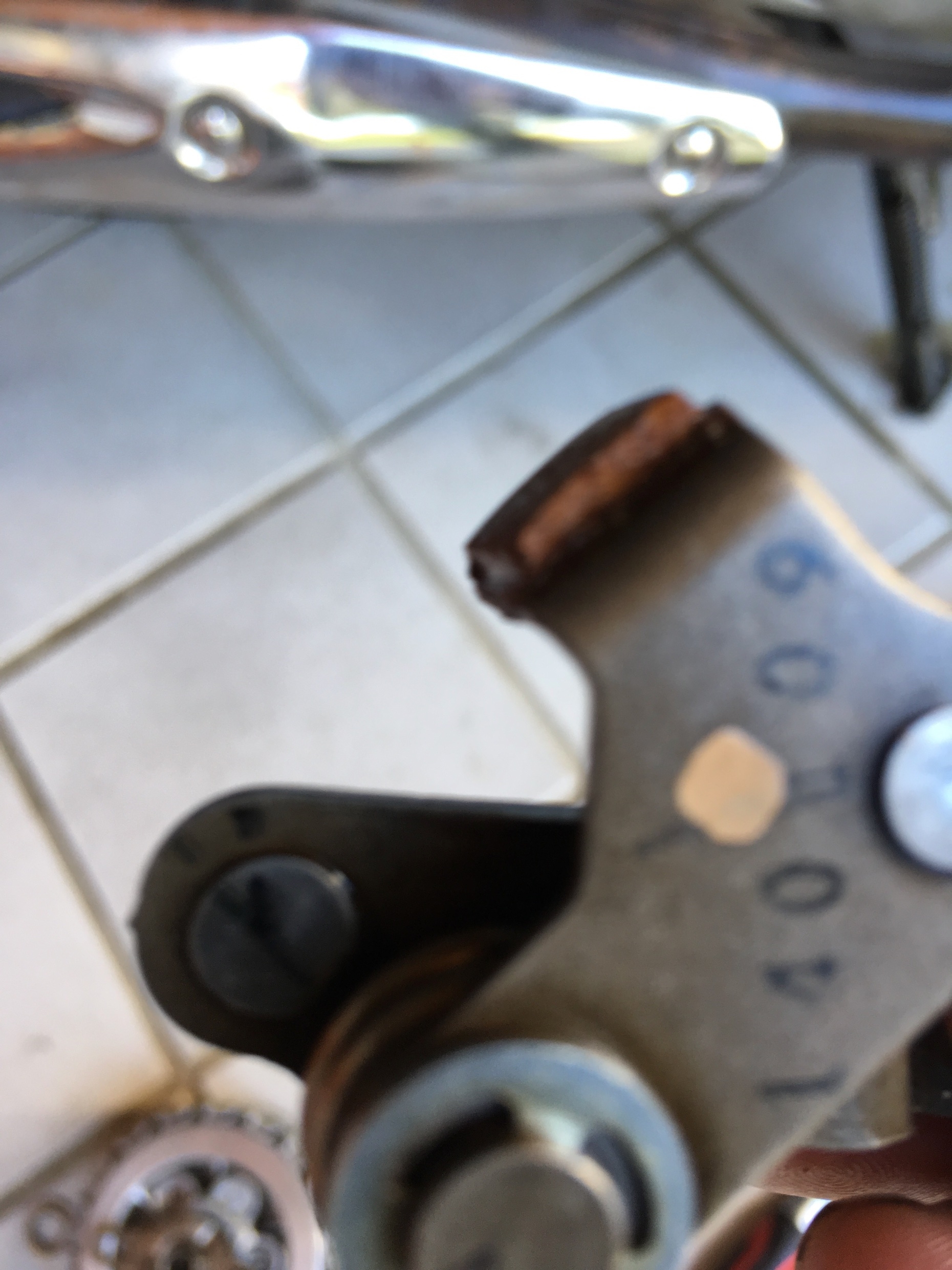

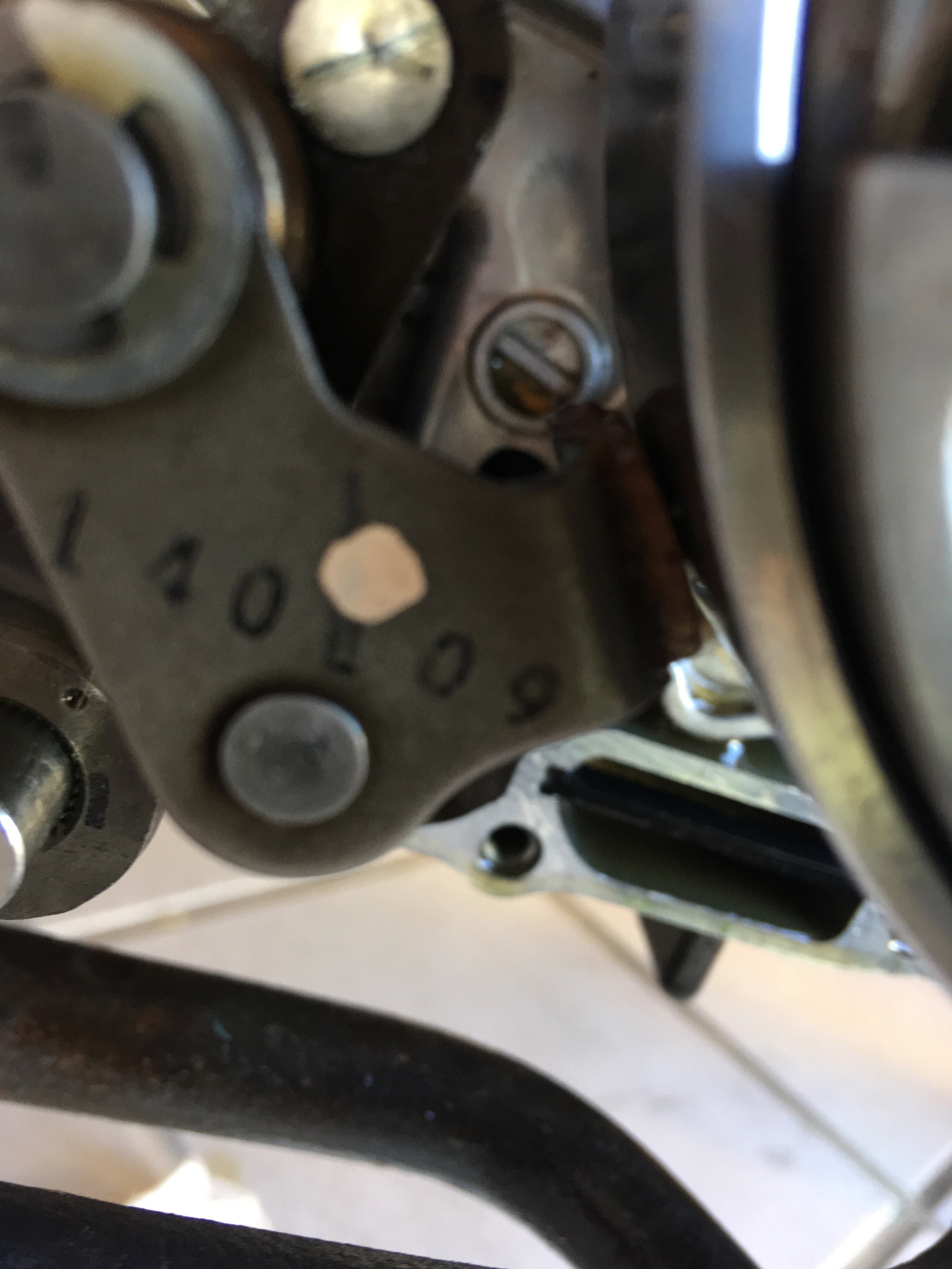

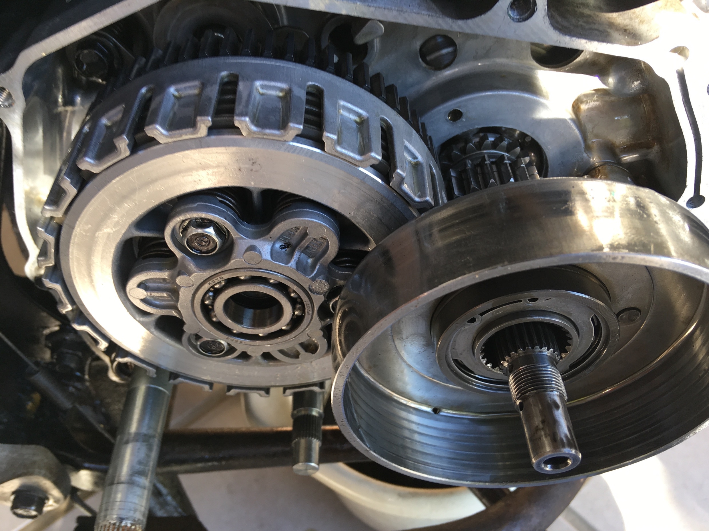

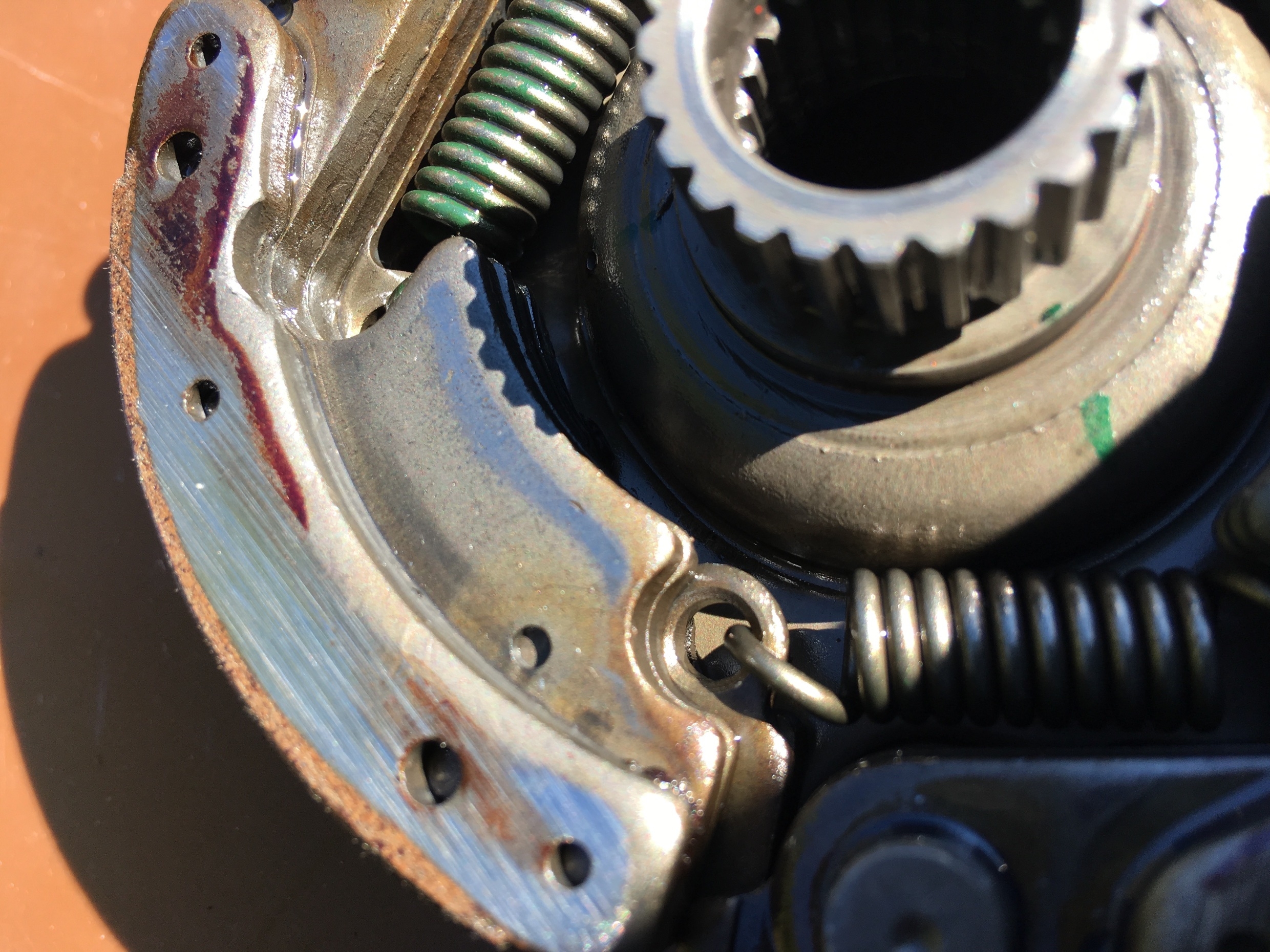

Eine neue Fehlerquelle ist gefunden. :D
Die Fliehkraft-Korbbremse reicht nicht bis zum Korb.
Ein ausbremsen ist nicht möglich.
Das Bild habe ich bei gedrückter Kupplung gemacht
Komisch, weil Belag ist ja noch drauf?
Ein paar Bilder von meiner Baustelle.
Vielleicht fällt ja jemand was auf.
Gruß Dieter

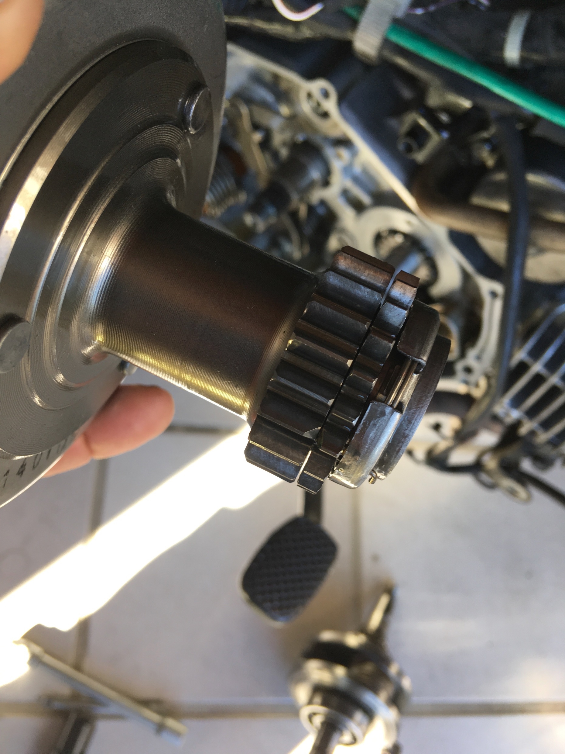

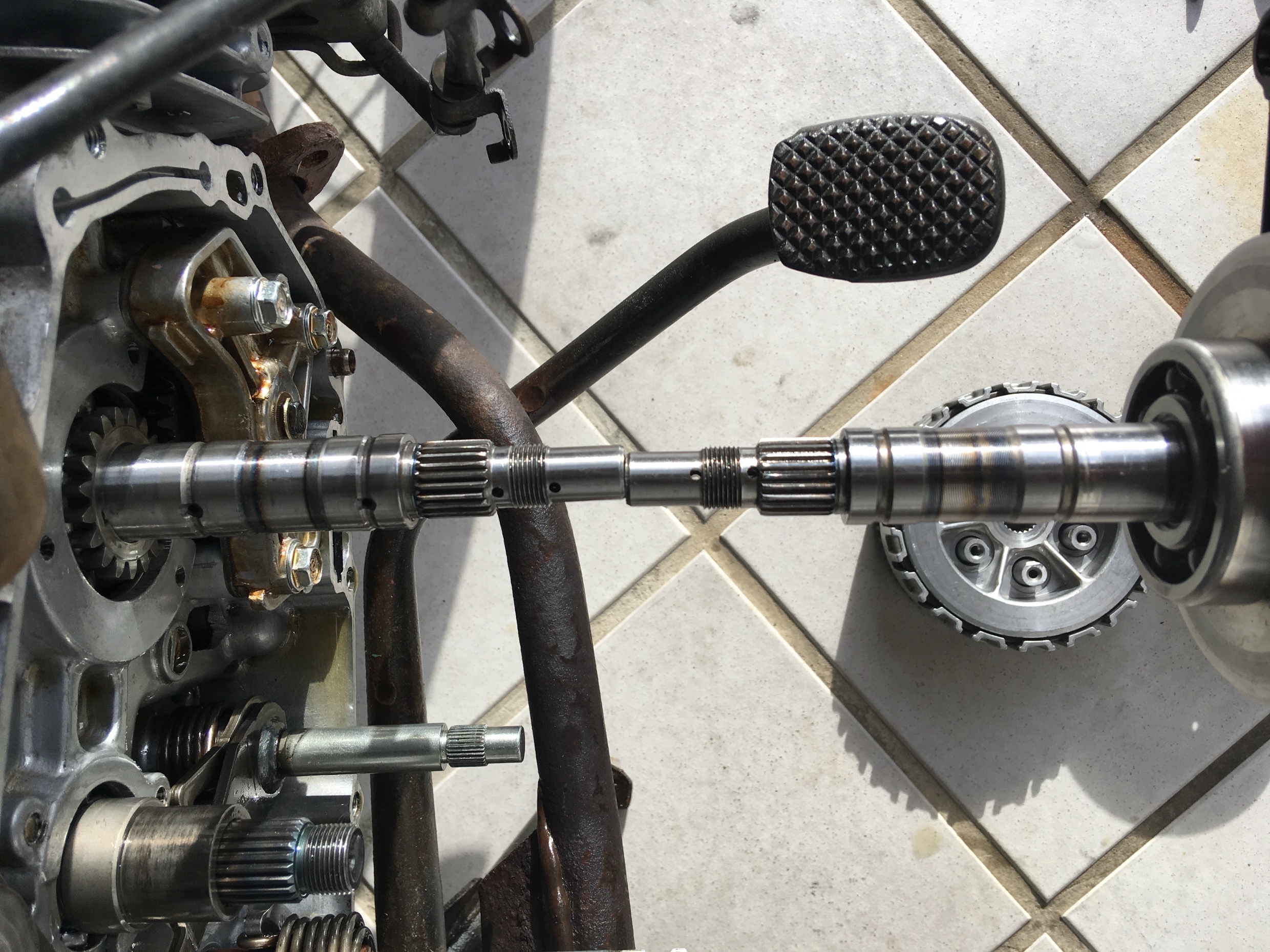

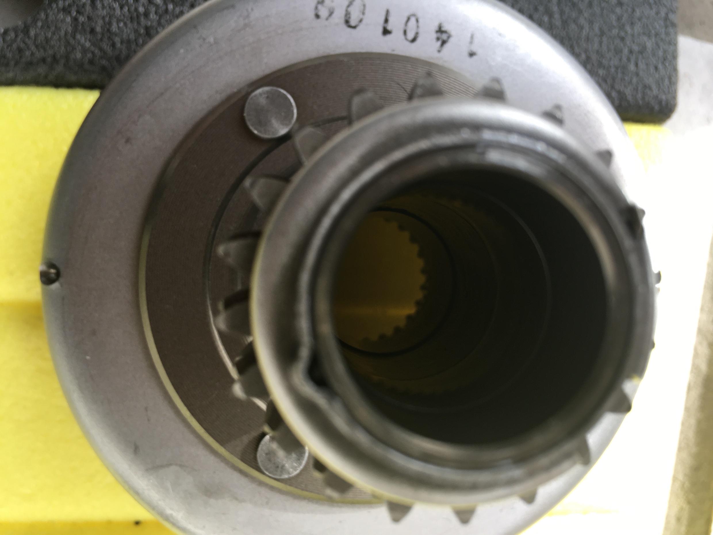

Re: Schnatterndes Motorengeräusch

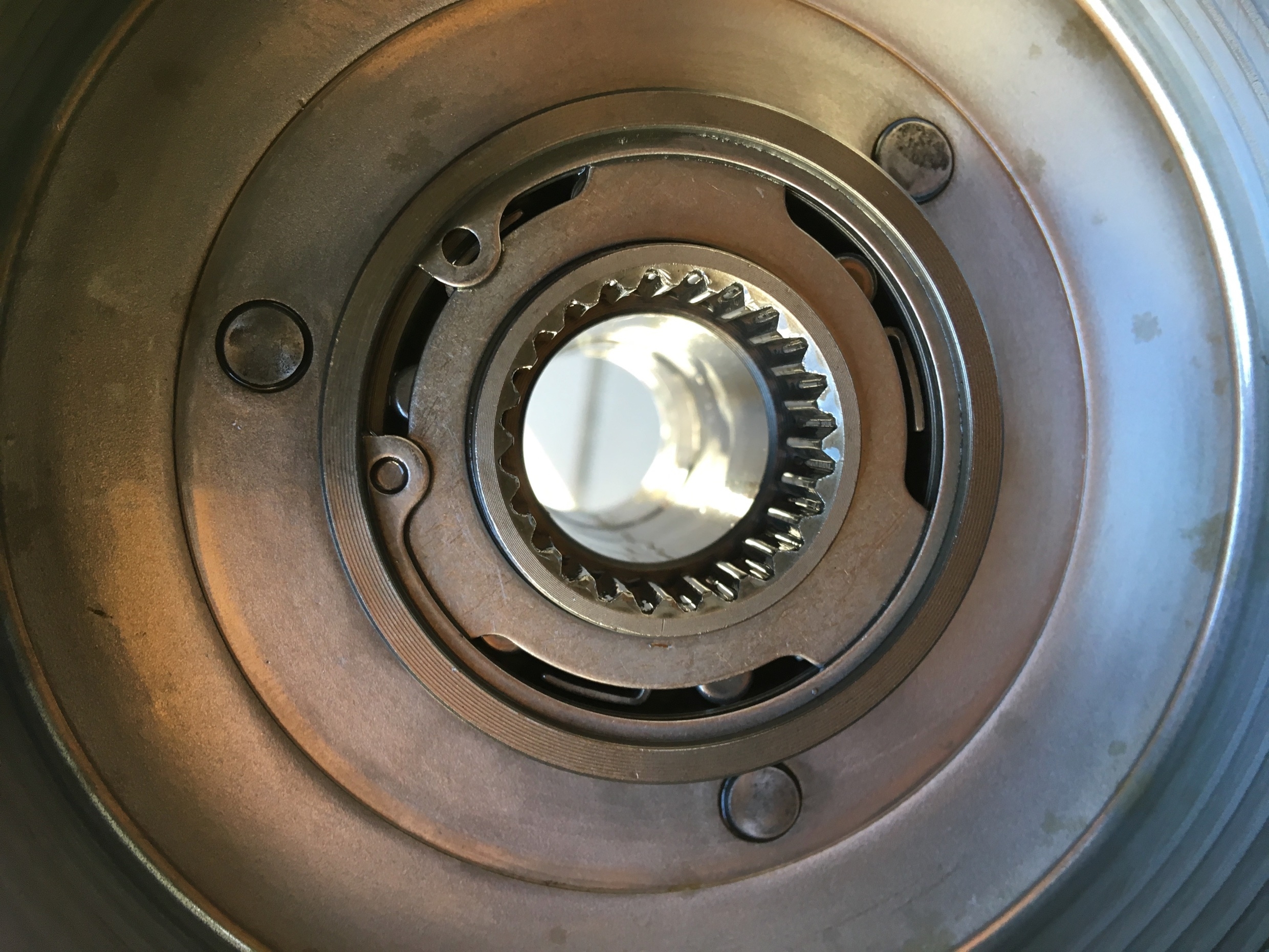

Beim vorletzten Bild (78), wenn Du da 'nen Gang einlegst, ist Kraftschluss zwischen Hinterrad und Fliehkraftkupplungsglocke.
Drehst Du das Hinterrad rückwärts, muss sich auch die Glocke drehen.
Drehst Du es vorwärts, sperrt der Freilauf und die Glocke nimmt die Kurbelwelle über die Verzahnung des Freilaufes (Bild 84) mit, kommt also erst mal zum Stillstand. Kann man den Freilaufinnenring verkehrtherum einsetzen ? die 'Klemmkurve' sitzt aussen.
Daran sollte sich nichts ändern, wenn Du die 'Flieh-Komponenten' einsetzt.

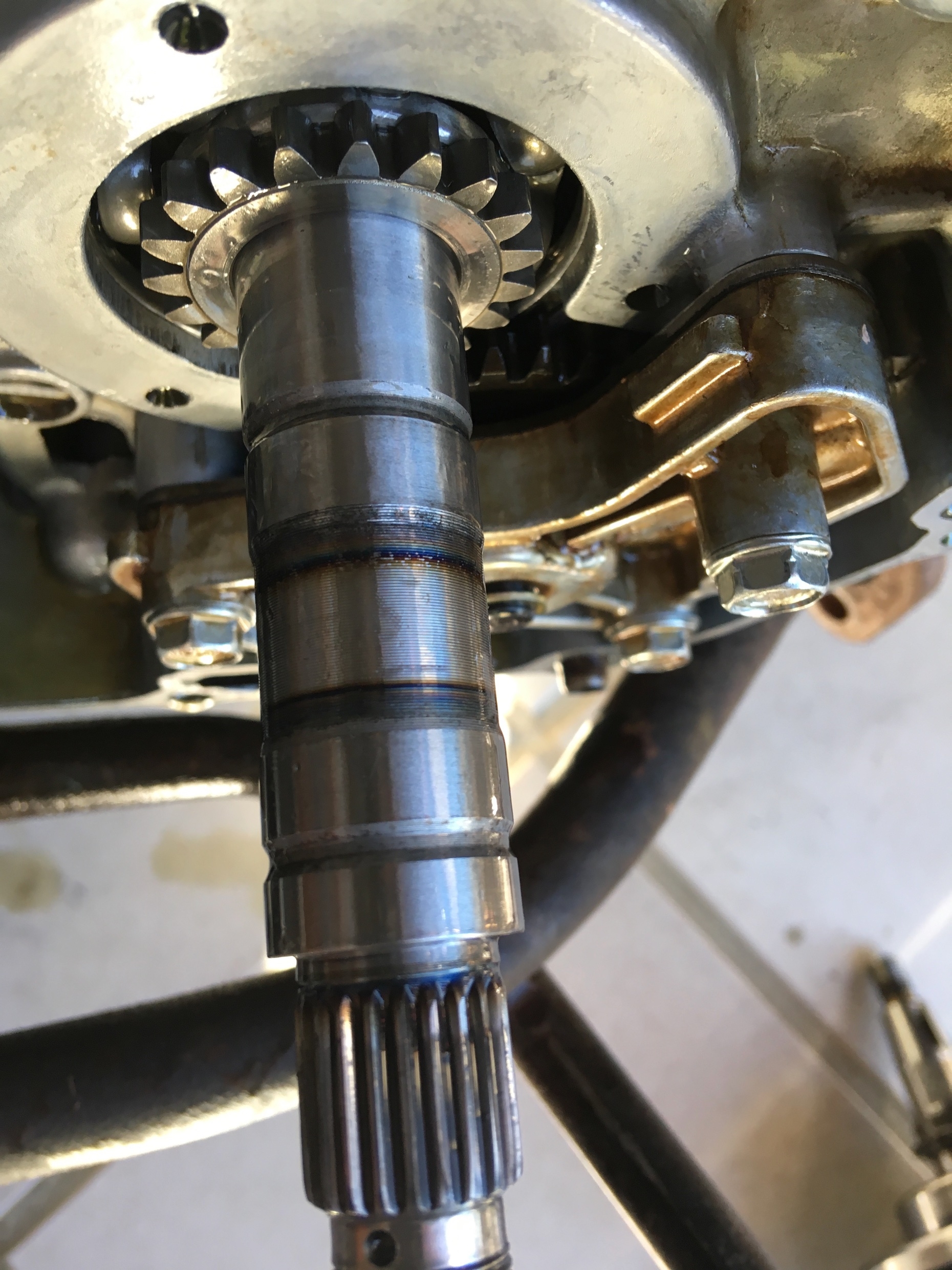

Dieter, ich kann mich jetzt täuschen aber der KW Stumpf sieht anders aus als in Erinnerung.
Schau mal im Thread nach Bilder der Inno Kurbelwelle und vergleiche den Zapfen der Gausi Inno meiner Inno mit deiner KW.
Ich meine da gibt es Abweichungen.
Beiträge: 5813
Fahrzeuge: zu viele ...
Alter: 74
Egal, wie Gausis oder Dein KW-Zapfen aussah, der Dieter hat doch den zur Hand, der auf alle Fälle gepasst hat ... seinen alten. Bestehen da Unterschiede ?
Beiträge: 7939
hast Recht Dieter,
einfach mal alles mit Messschieber vergleichen.
Beiträge: 2331
Beitrag von Marsmännchen »
sivas hat geschrieben: ↑
Fr 5. Okt 2018, 19:48
Der erste Teil funktioniert wie beschrieben.
Ich denke ohne Kupplungsfedern kann ich den zweiten Teil nicht überprüfen.
Mache ich heute Mittag beim zusammensetzen.
Schwerpunkt habe ich auf die Kupplungsglockenbremse gelegt.
Ich werde diese mit Bremsenreiniger entfetten und mit Gewebeklebeband Umwicken.
Es ist der Strohhalm, an dem ich mich gerade festhalte.
Dann werde ich einen Testlauf starten und schauen was passiert.
@Karl Der KW Zapfen sieht gleich aus. Denke das passt.

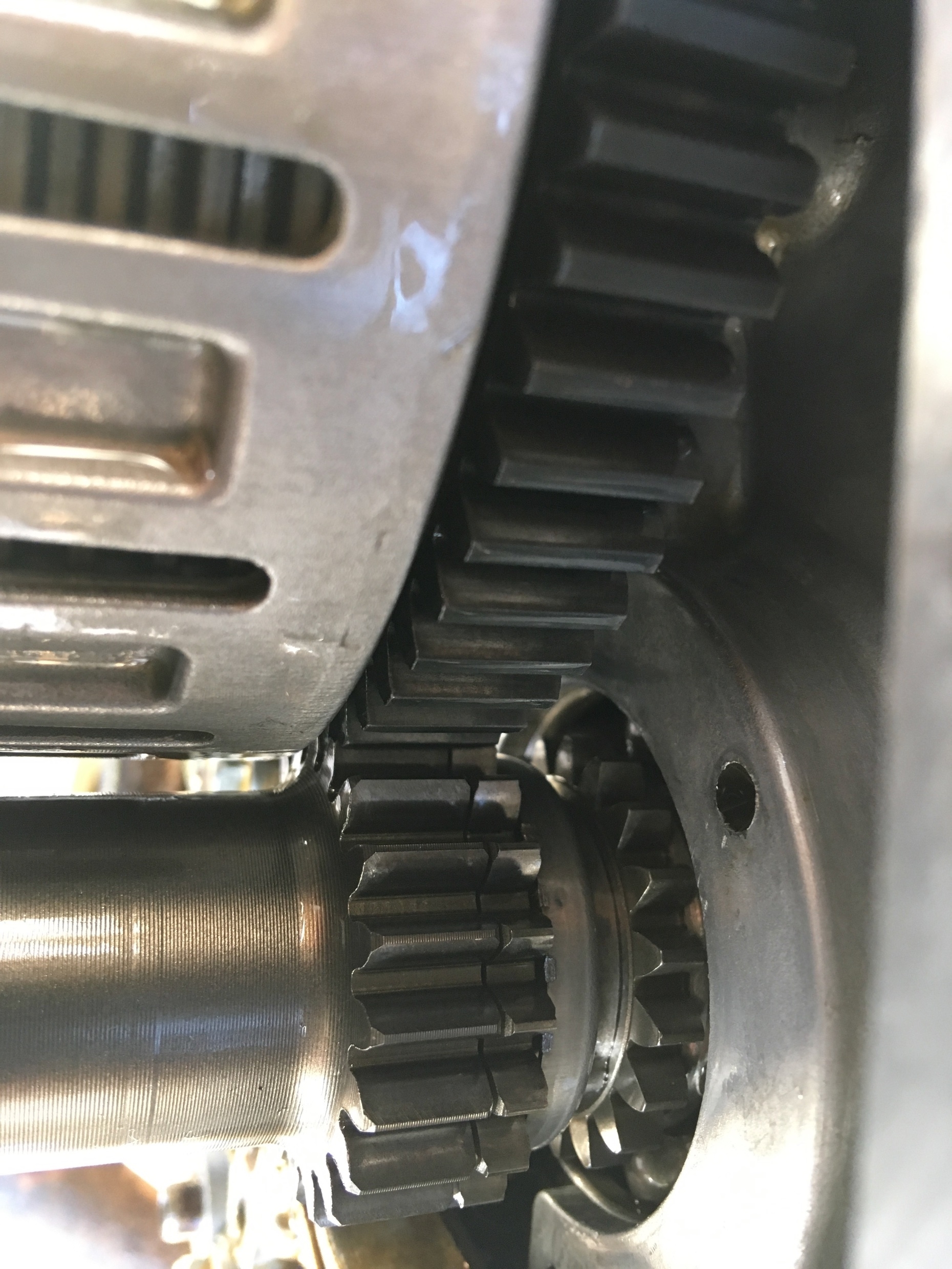

Die Funktion des Hilfszahnrad ist mir noch nicht klar.
Danke Euch vielmals fürs Unterstützen. :up2: :prost2:
